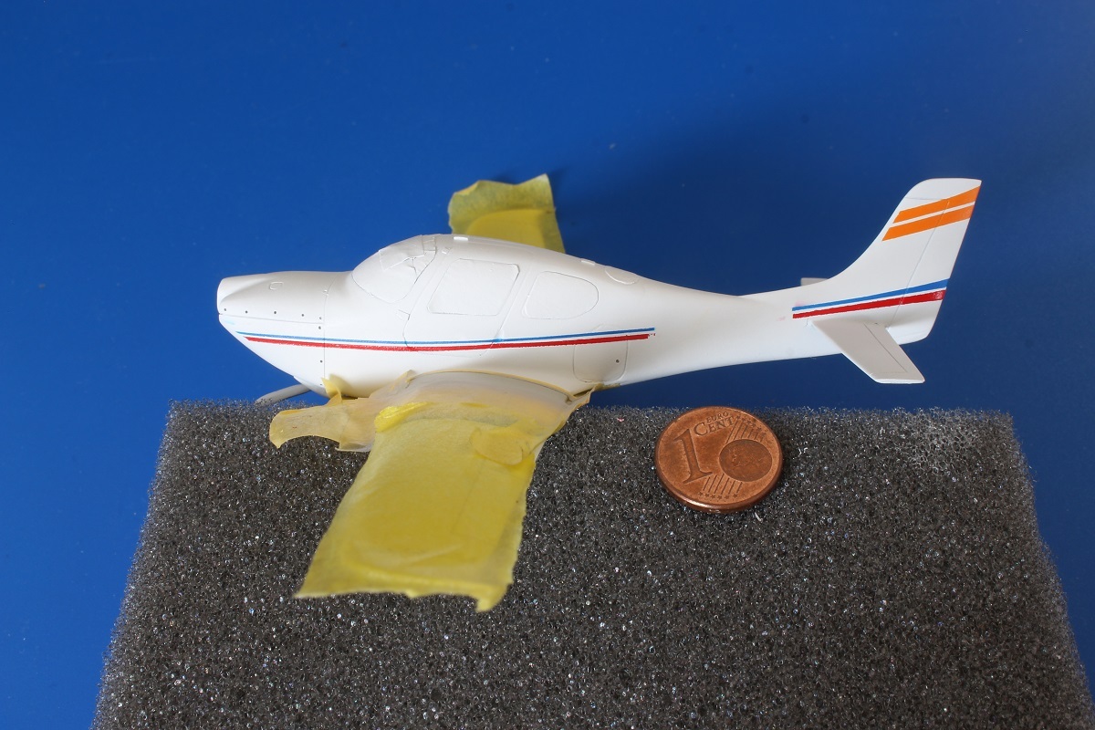

Les bandes de droite sont faites, on passe... à gauche. (là le "orange" est déjà fait)
Et je commence cette fois par la rouge...

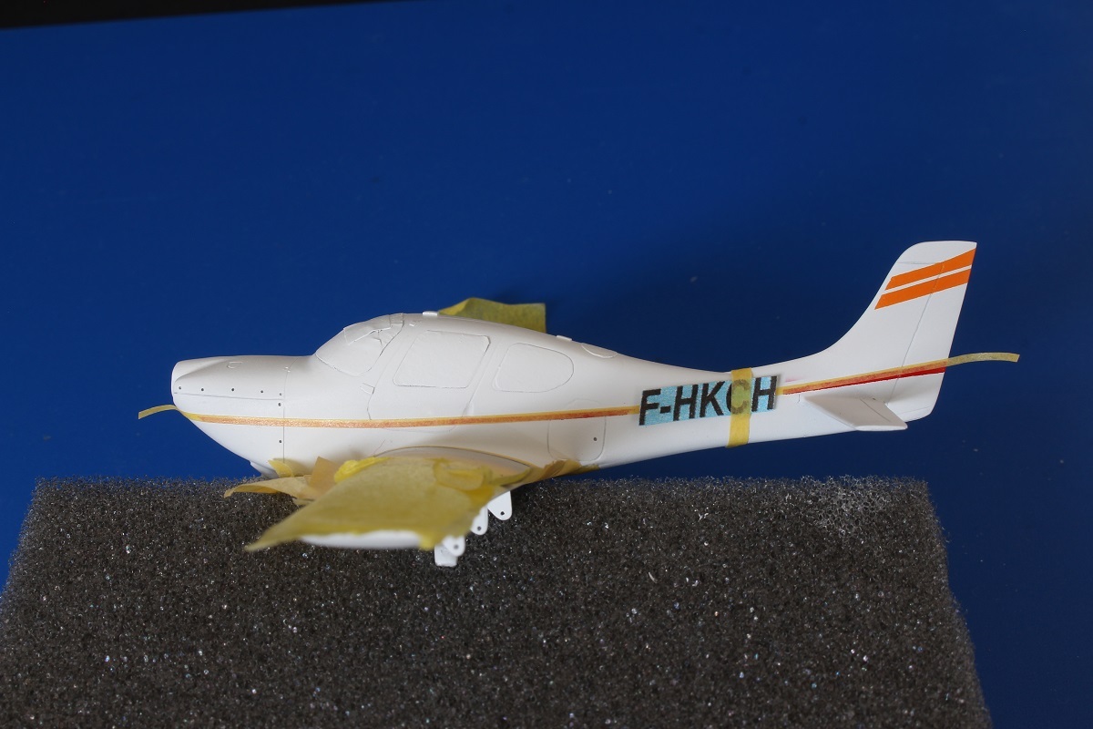

Bon, je n'oublie pas le petit "tuto des bandes" pour Serge, tout est prêt, mais pas le temps de mettre en ligne ce soir..., :wink:
Par contre le Cirrus a reçu ses immatriculations et les marquages. En cours, la pose des antennes, des marchepieds...

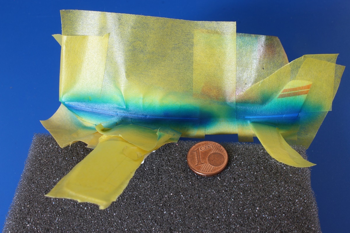

Allez, à la demande et pour faire plaisir à mon cher ami Serge, voici quelques petites explications pour la réalisation de bandes de couleurs sur un avion civil, mais applicable sur n'importe quelle maquette.
Avant toute chose, il faut avoir une bonne photo, de bons yeux, du temps, de la patience... et une bonne dose de "zénitude"
Pour commencer, je positionne une copie de l'immatriculation afin de bien positionner les bandes , le tout en se référant aussi aux photos en ma possession.
Pose de deux bandes de masquage Tamiya (largeur 1mm) qui serviront de limite haute et limite basse à la bande rouge.
Pour mémoire, parfaire le lissage des bandes de masquage au moyen d'un cure dent afin de bien l'application sur la surface.
Masquage de toutes les zones environnantes
Application de la teinte rouge.
Après retrait des caches, préparation pour réalisation de la bande bleue. Utilisation de bande cache de 1mm qui sera positionnée à 0,5 mm au dessus de la limite supérieure du rouge qui est visible par transparence.

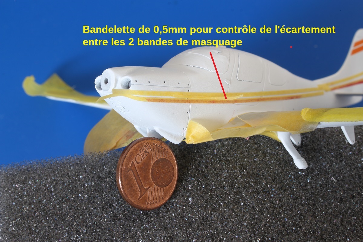

Repositionnement de l'immatriculation pour visualisation du positionnement de la bande de limite inférieure du bleu.
Gros plans
Positionnement de la bande supérieure du bleu et contrôle du bon écartement au moyen d'une mini bandelette de 05 mm.
Position des 2 bandes de limite du bleu.

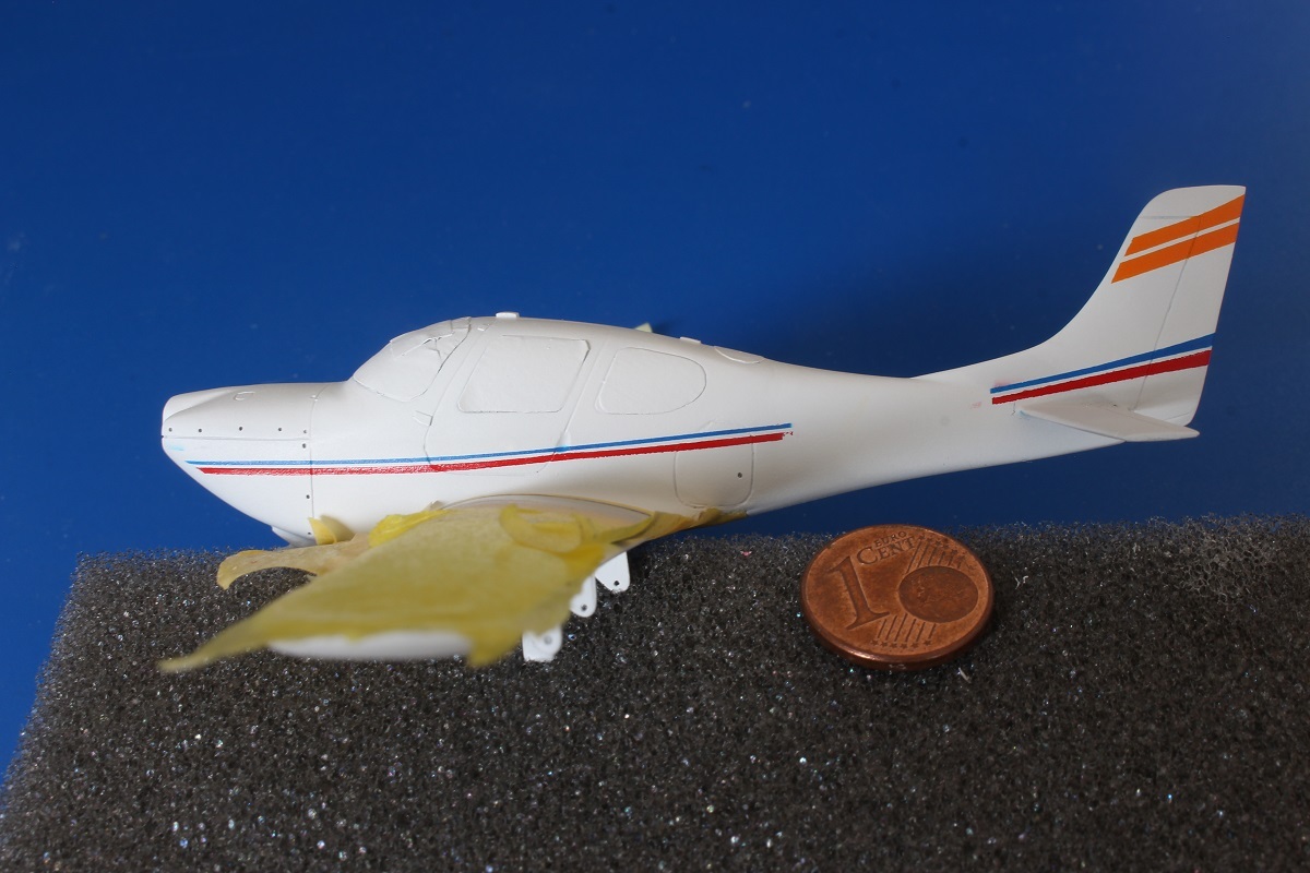

Masquage de l'environnement
Application du bleu.
Bande bleue et rouge après démasquage.
Quelques retouches à faire...

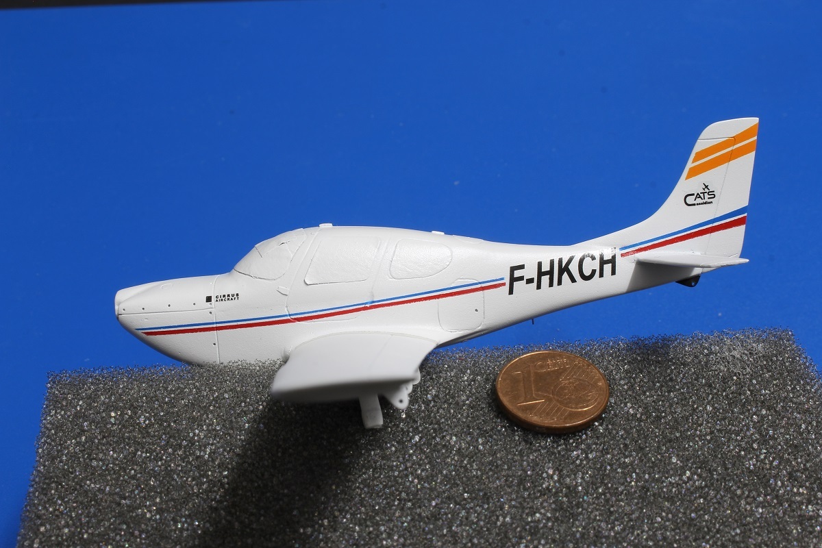

Et pour finir voilà l'état actuel avec un début d'immatriculation...
