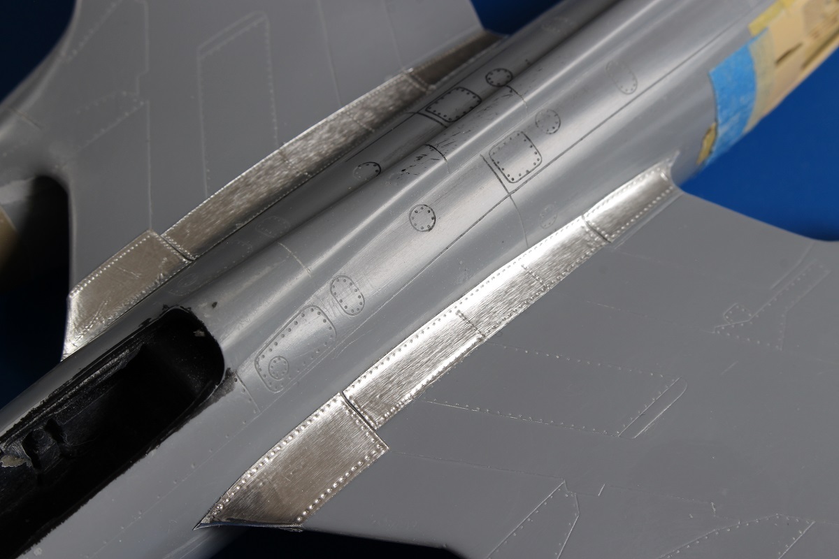

Re: SO4050 Vautour IIN -1/72 - Azur/HiTech/Aerofile - Karman...
Merci à vous pour vos nombreux commentaires.
Oui, il y a encore du "taf" et du gros...

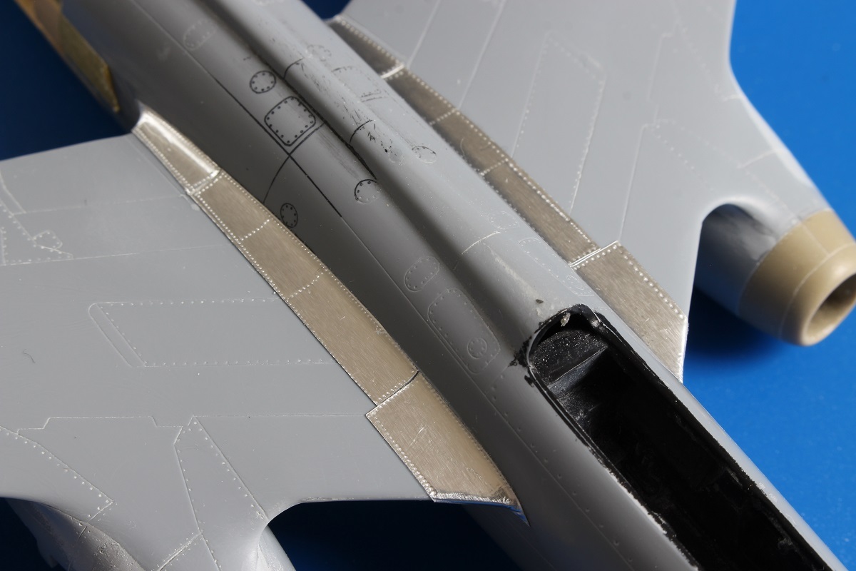

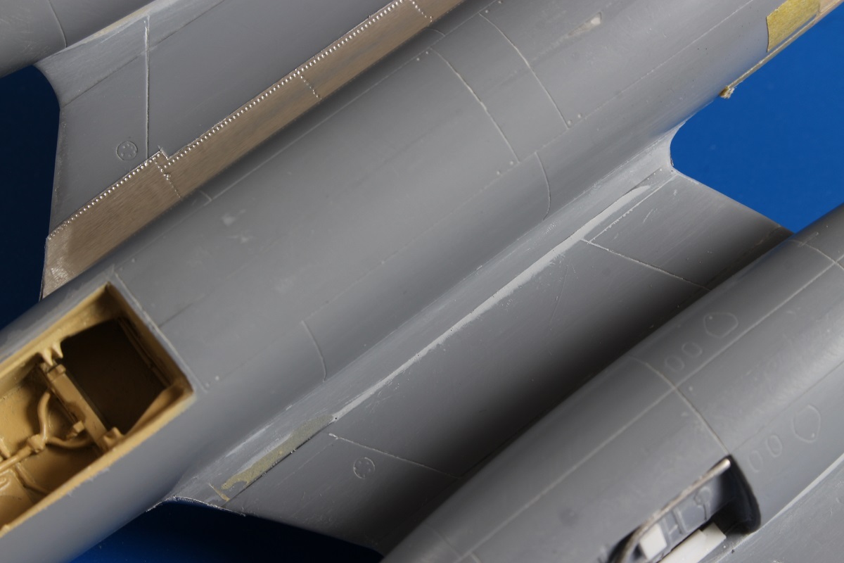

On l'a vu, les raccords voilure/fuselage de l'extrados et de l'intrados demandent un "peu" de travail, rebouchage avant ponçage et rattrapage des profils.
Pour ce faire, j'ai rebouché au cyano/talc, c'est plus costaud, plus rapide mais le ponçage est plus musclé..
Donc on travaillera sur cette opération pour obtenir une surface avec le meilleur état de surface possible et en limitant au mieux les rayures.
Ensuite, il faut connaitre un peu la machine car dans cette zone, "notre travail" va être facilité par la conception de l'assemblage constituant ces raccords.
En effet, à l'intrados comme à l'extrados, les raccords karman sont constitués de tôles en légère sur épaisseur par rapport au revêtement de voilure, tôles qui viennent donc recouvrir les surfaces inférieures et supérieures et celles ci sont fixées par des vis.
Pour réaliser ce genre de tôles de recouvrement, j'ai utilisé des bandes d'alu adhésif découpées après avoir réalisé des patrons avec des morceaux de calques.
Sur cette vue de l'intrados, on voit un côté terminé (celui du haut) et un autre (celui du bas) après rebouchage et ponçage et avant l'application de la bande d'alu adhésif.
Et donc sur l'intrados, le karman est lui aussi en surépaisseur.
Après pose des morceaux de bande d'alu adhésif, voilà ce que cela donne.
Avec une couche d'apprêt, cela fera illusion, on ne distinguera plus la différence de matériaux et les "karman" seront plus réalistes qu'un assemblage normal des deux pièces en bord à bord.
A suivre.
A suivre.

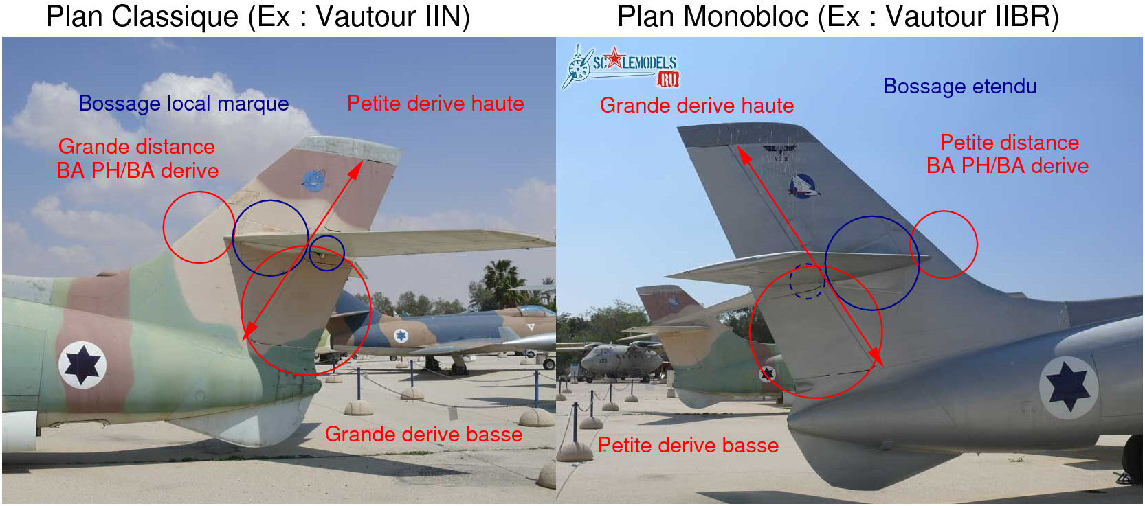

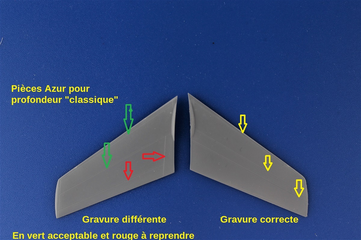

Régis Biaux a écrit : sam. 17 déc. 2022 14:54 Bonjour à tous,
Il y a des montages au cours desquels ce ne sont pas des promenades de santé, tout au moins si l'on veut être puriste ou éventuellement approcher d'un modèle somme toute fidèle.
Dans le cas de notre Vautour, au demeurant, la boite semble correcte, mais il y a beaucoup d'anomalies et d'erreurs à déjouer pour arriver à une bonne réplique de Vautour.
Hier, je vous ai parlé des appareil à bord d'attaque lisse et cambré et j'avais évoqué un problème sur l'empennage et les profondeurs. Je vais donc évoquer ce sujet, car cela a une incidence sur le modèle que l'on choisit de réaliser.
A la suite des essais statiques effectués sur le prototype 003, premier appareil doté d'un empennage horizontal classique, puis avec le V2A n°4, le constructeur abouti à une définition satisfaisante d'une gouverne de profondeur monobloc et de sa commande adaptée. Cet empennage horizontal est constitué par deux éléments symétriques gauche et droite assemblés sur la ferrure centrale sur laquelle agit le vérin de manoeuvre de la servo-commande.
La profondeur monobloc est montée en chaine à partir du V2N n°346 et du V2B n°611. Les appareils ainsi modifiés sont alors désignés comme étant des V2 1N (n°346 à 370) et des V2 1B ( n°611 à640) par opposition aux V2N et V2B à profondeur classique.
Contrairement à la modification des bords d'attaque qui sera appliquée sur les anciens avions, pour la profondeur, il n'y aura pas de modification à effet rétro actif.
Aussi, lorsque l'on choisit de réaliser un Vautour , version B ou N, il faut en tenir compte pour le choix des pièces et le positionnement des empennages car les gouvernes de profondeur monobloc sont positionnées plus bas de 25 cm et en avant sur la dérive par rapport au positionnement de la profondeur classique.
Sur ce point technique Azur propose bien les deux types de profondeurs avec des pièces différentes et des trous pré-positionnés et marqués à l'intérieur des deux 1/2 fuselages afin d'utiliser un trou de positionnement des profondeurs à la bonne hauteur suivant la version choisie.
Il ne faudra pas non plus oublier de changer de pièces et utiliser la bonne version de gouverne car celle-ci est également différente suivant la version de profondeur choisie.
Par contre, dans sa notice Azur s'est complètement planté dans les repères des pièces a utiliser suivant les versions ainsi que sur le trou à percer dépendant des versions. Si l'on suit le plan Azur et les données inscrites, on positionnera la profondeur classique à la place de la monobloc et inversement.

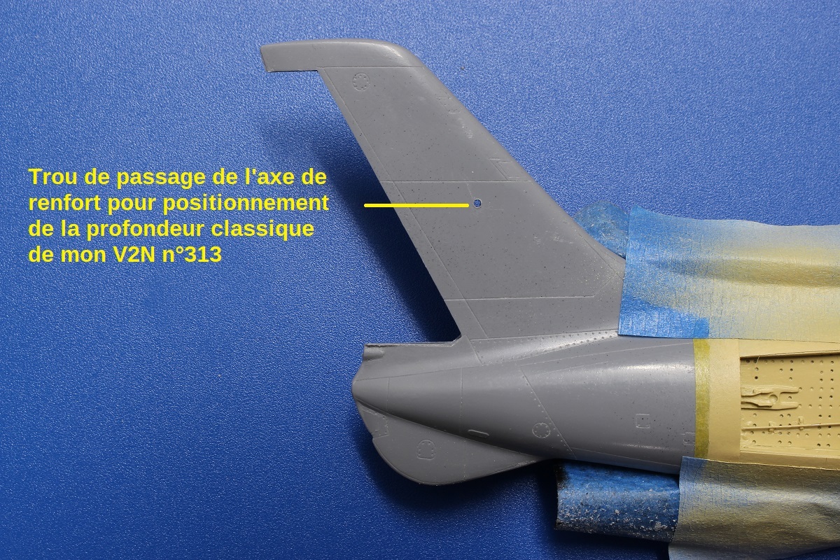

Pour mon Vautour n°313 qui est en version profondeur "classique", il faudra percer au trou repère 1, c'est à dire le plus haut.
Cette erreur est dû à la trop grande confiance d'Azur qui a suivi à la lettre les plans du LELA Presse d'Alain Crosnier consacré aux Vautour et sur ces plans, il y a des légendes inversées.
Bref, il faut vraiment faire attention et reprendre chaque pièce suivant la version choisie et tenir compte de ce que j'ai décrit techniquement un peu plus haut.
Et comme une erreur reste rarement seule, Azur a aussi recopier une autre erreur du plan , les gravures de l'intrados et de l'extrados d'une des profondeurs sont différentes et donc non similaires à droite et à gauche, il faut donc reboucher les mauvaises gravures sur une des faces et regraver les bonnes lignes.
Et comme de coutume en pareil cas et pour avoir un bon maintien des pièces en position, j'ai renforcé l'assemblage avec un axe métallique qui traversera le fuselage de part en part et sera noyé dans les deux profondeurs et collé à la cyano lors de l'assemblage.

Bonsoir à tous,
Mais c'est plus facile lorsque le support est encore là, car une fois qu'il est retiré, il ne faut pas se louper pour positionner les morceaux au risque de voir l'adhésif se coller de travers ou à un mauvais endroit et ensuite, il est difficile de le retirer sans y laisser de la colle...
Oui un peu choumak car j'ai un peu pratiqué et pas toujours facile...
On ne s'arrête pas en si bon chemin et on continue avec la finition du dernier karman sur l'intrados droit.

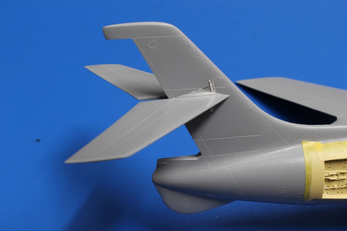

Toujours en utilisant la même méthode de d'adhésif alu, j'ai réalisé les articulations des stabilos qui sont complètement absentes sur les fuselages du kit Azur mais bien apparentes sur l'avion réel.
Le kit HiTech fournit ces pièces mais elles sont en photodécoupe et surtout beaucoup trop grande par rapport au 1/72.
Puis collage des empennages
Ce Vautour commence à ressembler à un avion.
A suivre.

Salut Jean-Luc, c'est tout à fait çà , comme toi.Blochmorane a écrit : lun. 19 déc. 2022 21:31 Salut Régis
Bien vu, le scotch alu. Pour moi, il n'y a pas plus pratique pour représenter des tôles en surépaisseur.
A suivre.

Autre zone de travail, l'implantation des "crêtes" de voilure. Fournies en photodec, donc de très faible épaisseur, il n'est pas évident de positionner et coller ce genre de pièce juste sur la tranche. J'ai donc marqué toute la zone de contact en créant un très léger sillon à avec une lame de scie Tiger. Ainsi la pièce viendra se glisser parfaitement en place dans ce sillon qui aura reçu quelques gouttes de cyano bien placées et l'assemblage sera beaucoup plus costaud et avec moins de risques de se décoller que si elles avaient été collées en bord à bord.
A suivre.
