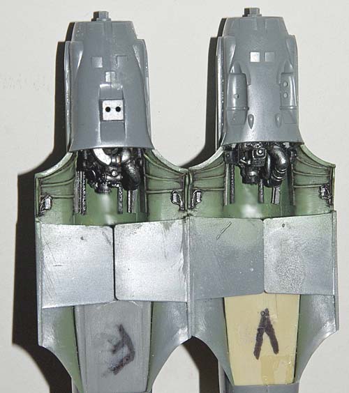

Je suis conscient que l’intérieur des radiateurs paraît bien vide. J’ai fait exprès de montrer le jour pour faire apparaître les grillages en PE utilisés dans le kit.
Je connais l’existence du radiateur d’huile qui devrait être plus plat (?) mais je n’ai jamais vu de photo le confirmant.
Je vais corriger les autres petits détails à la mesure de mes moyens.
Merci @baffozac pour ton intervention :alcool1:

Hello Quang, ton 7806 a le "gros" radiateur des séries III late mais, aussi, curieusement, encore le carénage derrière la roue de queue.
Je ne peux pas publier les plans de l'AeroDetail pour montrer la différence de hauteur entre les deux radiateurs.
Au 1/32, le "gros" fait 1,5 mm de plus en hauteur.

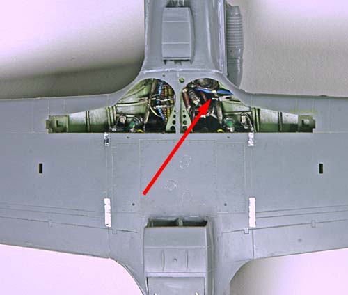

Je ne suis pas d'acord avec toi, les nombreuses photos prises sous différents angles permettent d'avoir une bonne idée des cables et tuyaux existants. On ne sait pas où vont tous les tuyaux mais peu importe en vrai on ne doit pas pouvoir distinguer le détail des connections non plus. Il faut déjà savoir qu'une grande partie de ce fatras vient se connecter à l'arrière du moteur qui est lui aussi théoriquement visible par la baie de train :
Mais il y a aussi d'autres connections. Par exemple, le tuyaux bleu sur le côté bâbord de l'avion vient se raccorder d'un côté à une prise d'air sur le bord d'attaque de l'aile et de l'autre part va dans le cockpit afin de servir de ventilation au pilote.
Au final, il vaut mieux quelques approximations, l'effet général est tout de même bien présent, plutôt que de présenter des baies totalement vides comme le propose Italeri.

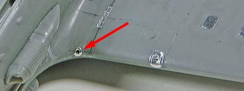

Quant au trou d’aération sur le bord d’attaque de l’aile, Italeri ne l’a pas oublié. Il l’a même agrémenté d’une rondelle en PE.
Bien sûr manque le tuyau bleu qui le relie au cockpit que je vais rajouter …si j’en ai le courage. :mrgreen:
