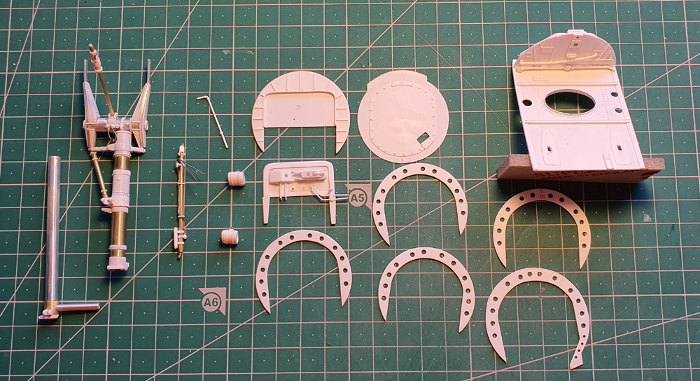

Je reviens vous présenter l’avancement de l’avion. Toute ma concentration s’est portée sur les puits de train, c’est-à-dire le fût de train et l’aménagement du dit puits.
Pour tout vous avouer ceci constitue pour moi une véritable maquette dans la maquette. Une autre des difficultés consiste à fabriquer tout cela en métal (merci Albion) pour des raisons évidentes de solidité et de capacité à supporter le poids final de l’engin sur le long terme.
Le premier travail a été de comprendre comment ce système était constitué et fonctionnait. Après avoir brièvement imaginé simplifier ce fatras, je suis revenu à la raison pour deux motifs : le premier est que ma maquette est une sorte de monographie 3D. Donc il faut fabriquer au plus près de la réalité.
L’autre raison est que les ingénieurs concepteurs de l’avion réel ont été confrontés aux mêmes affres : comment faire solide sur le long terme ? Alors ils ont utilisé la triangulation de renvoi des efforts, le verrouillage en place par une contre fiche et un pauvre vérin qui en se rétractant « casse le train en deux et vient ranger la roue vers l’arrière. Il devient simple alors de rentrer dans leurs chaussons et simplement respecter leur travail . De cette manière on allie compréhension de la cinématique, solidité et simplicité. En tout cas c’est comme cela que je le vois.
Donc cela prend un peu de temps (et la tête par la même occasion) et voilà l’avancement du travail :

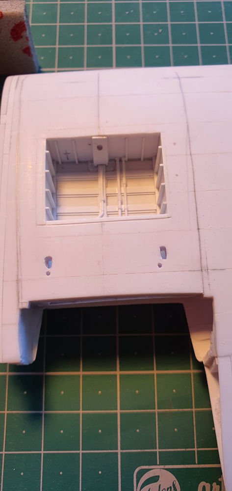

Le caisson de voilure qui accueille l’articulation du train et l’ancrage du vérin.
L’ensemble des pièces qui va constituer le puits de train (manque le revêtement avec les lisses qui viendra cacher les « trous » de la construction de la poutre)

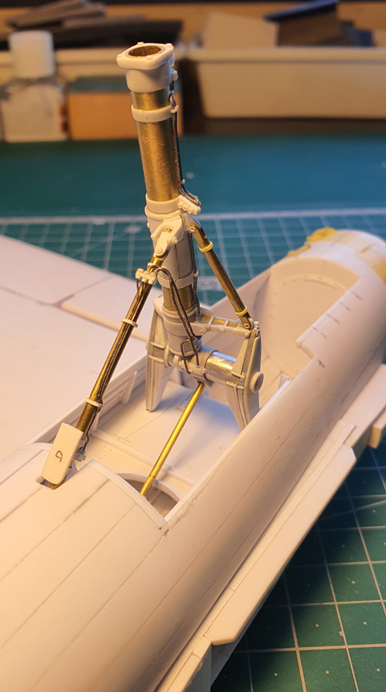

Le train droit vu de l’avant

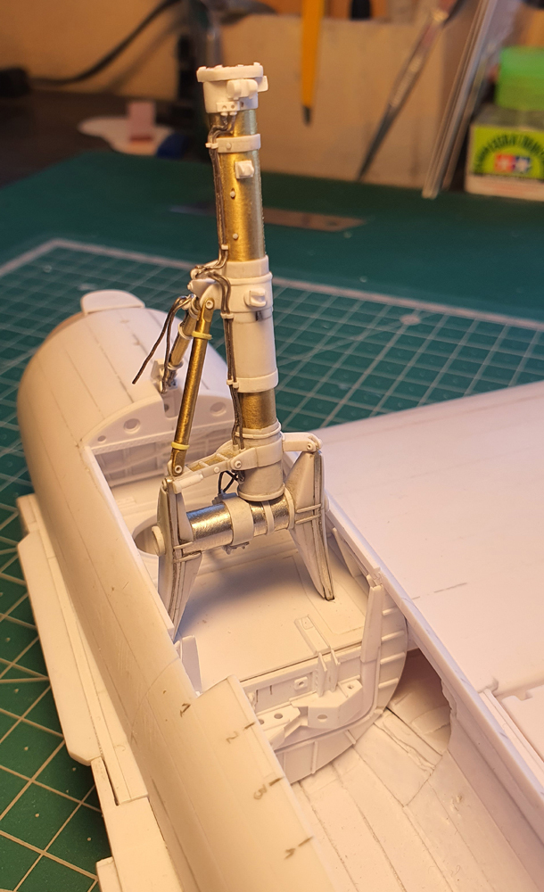

Et le même vu de l’arrière.
Il va manquer maintenant pas mal de détails avec la fabrication des trappes, les divers câbles et les tuyauteries hydrauliques et enfin, comme je le disais plus haut, le revêtement intérieur du puits avec les lisses. Après il faudra peindre tout cela avant de le protéger pour la suite du montage. Ce WE je compte tourner les roues (AV et principales), ce qui sera un grand pas en avant.

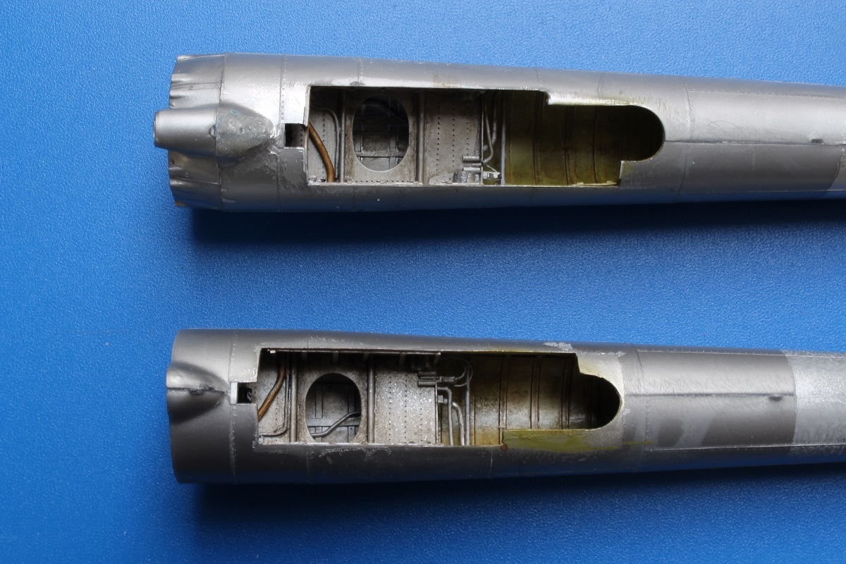

En tout cas, super passionnant Emanuel cette approche technique sur les atterrisseurs principaux.
A bien moindre niveau, j'ai été confronté à ce problème identique lors du montage de mon Nord 2502 Heller.
Certes, il était au 1/72 et donc beaucoup plus léger, de fait pas besoin de renforcer autant que sur le tien qui est une grosse bête.
Le résultat du travail en cours est déjà sublime.
Une petite photo de mon modeste aménagement des poutres qui sont désespérément vides chez Heller.
