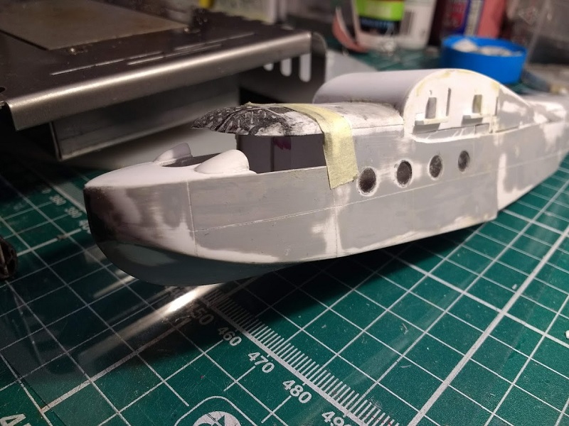

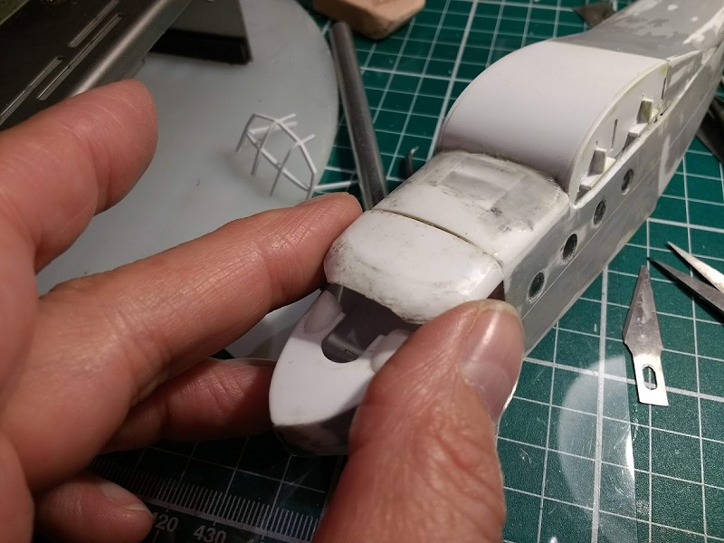

Hier soir, j'ai attaqué la fabrication du toit du cockpit, pendant que le reste de la famille regardait " l'amour est dans le pré " ... :mrgreen: aucun rapport... juste pour indiquer l'ambiance calme ! 8)

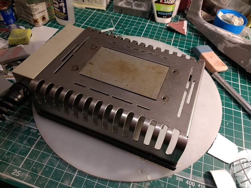

Donc, j'ai ressorti ma plaque chauffante qui me sert à faire de la plasturgie amateur, j'avais fait le fuselage et les ailes de mon Nieuport Sesquiplan avec cette technique, entre autres... C'est un accessoire de station de soudure professionnelle, qui peut chauffer jusqu'a 220 degres environ, j'ai déja fait des brasures a l'étain d'assemblages de pièces avec celle-ci. Le plateau est recouvert de teflon, ça n'attache pas, et le contour est en inox. L'alimentation que j'ai permet de regler la température depuis ~100 degres jusqu'á 220, elle ne chauffera pas plus contrairement au fer à souder qui peut dépasser 450 degres ... :
Donc, je regle la température au mini, je plaque le bord d'un bout de carte de 1mm d'épaisseur sur la plaque chauffante, et quan il se ramollit, je le plie, en utilisant le rebord et/ou en m'aidant d'un outil de modelage, et j'obtiens rapidement ceci :
Il faut faire progresser les pliures successives pour arriver à la forme désirée, c'est un processus long qui demande de la patience, mais cela évite la fabrication d'un moule pour thermoformage ou la taille d'un bloc " dans la masse "... Quelques étapes successives :
On s'approche :
Encore un essayage, comme chez le tailleur ! :
J'ai marqué au crayon les repères, le crayon s'est effacé au fil des manipulations, je passe au feutre, marquage montrant très grossièrement les découpes à faire plus tard :

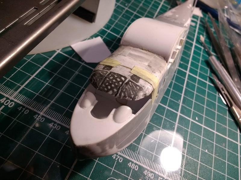

Je taille les contours au fil du travail... Encore mieux:
Encore un peu d'ajustage sera n'ecéssaire mais je suis sur la bonne voie :
J'ai encore un peu affiné après, mais les photos plus tard...
Je me demande vraiment pourquoi je n'ai pas utilisé cette technique pour les ailes et l'arrière du fuselage qui ont été recouvrt par des bouts de carte non courbée ... :evil: :roll:
À la réflexion je voulais essayer une autre méthode ... et j'ai zappé celle-ci qui m'aurait bien évité quelques séances de mastico-ponçage..... Le temps passé à courber du plastique serait à peu près le meme que celui passé à poncer.... :mrgreen:
Cela confirme ce que je pense, à savoir que les différentes méthodes ne donnent pas les memes résultats en fonction de la personnalité de l'opérateur, sans doute le fonctionnement intellectuel de la personne s'accorde mieux à certaines techniques...
L'essentiel est d'arriver au résultat souhaité, qu'importe la technique !!! 8)

technique intéressante.
Tu travailles avec des gants pour éviter les brulures?
C'est facile de gérer la chauffe? ni trop pour ne pas détruire le travail déjà fait, ni trop peu pour ramollir tout de même.
Et comment parviens tu à avoir des cintrages réguliers? si tu utilises les doigts ça doit être tout gondolé?

Adrien, je travaille à mains nues, mais avec une marge de sécurité ! Il n'y a qu' une partie du plastique qui est chauffée, je le tiens par le coté froid, bien sur ! :mrgreen:
Le truc est de faire ramollir sans fondre, le pliage se fait petit à petit sur la partie chauffée.
J'appuie le plastique chauffé sur le contour pour aider la mise en forme, la longue surface plate aide à rester droit.
Eventuellement un outil de modelage à embout rond aide à reprendre la courbure.
Pour la régularité, c'est l'oeil et le coup de main... en s'aidant de repères marqués au crayon.
Stéphane, ça coute la peau des fesses pour la plaque plus un bras pour l'alim, comme tout matériel professionnel, et c'est de la récup dans mon cas ... :diable: ( plaque neuve ~400 roros, alim moderne ~ pareil )
On doit pouvoir utiliser une plaque chauffante individuelle ordinaire et bon marché à condition d'avoir une régulation de température qui descend sous 100 degres, et une surface lisse, sans doute il faudra ajouter une plaque. Normalement la position "mijoter" devrait etre OK... mais bien vérifier les températures avant utilisation... :doctor:

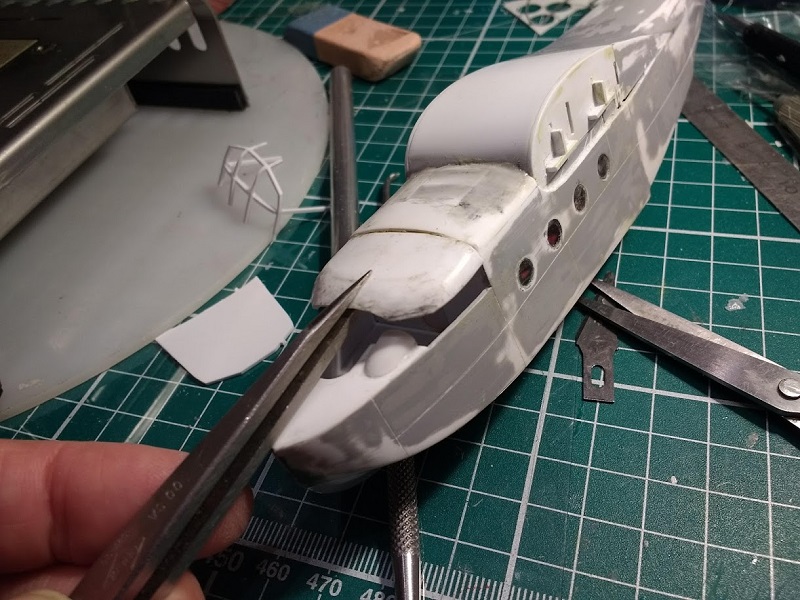

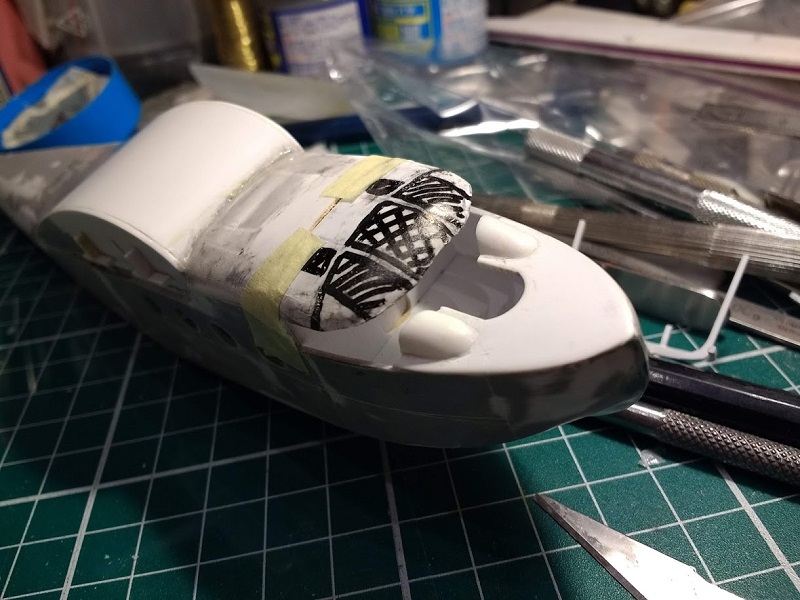

Donc, voici ce que devient le toit après un peu de finitions, j'essaye un nouvel hébergeur gratuit de photos...
Le plastique mis en forme n'est pas parfaitement lisse et de la bonne forme, il faut poncer de toute manière... De plus, il y a forcément des imprécisions et erreurs de forme, c'est une méthode de formage approximative, qui n'est viable que parce que j'ai le matériel à disposition... et pas envie de thermoformer sur un moule ... :oops:
J'ai donc ajouté du plastique dissous (le fameux sulfocradingue de Gilles) ici il est gris, car je voulais garder l'homogénéité de matière pour la suite, d'ou les taches grises...
J'ai commencé à marquer les découpes, puis à découper, la gomme martyre supporte le plastique dans le creux pendant la découpe, pour ne pas risquer de casser, elle me sert aussi de cale à poncer à l'eau d'ou son aspect crade !:
Il y aura aussi une découpe sur les bossages de l'étrave, sans doute servaient-ils à éclairer le tableau de bord, les bossages correspondaient aux volants de commande :
Donc le toit découpé donne ceci, je ne suis pas satisfait :venere: , j'ai mal marqué mes découpes... car le renfort transversal est trop en arrière, je vais le couper et le refaire car la proportion des panneaux vitrés n'est pas respectée ... :
La grande découpe centrale est l'accès des passagers, un escalier passait entre les sièges du pilote et du copilote !
Cela peut sembler étrange, mais avec l'hydro à quai, cela prend du sens... Le Bréguet Saigon avait d'ailleurs la meme disposition :
Les bordures des ouvertures sont amincies pr l'intérieur, 1mm ça fait épais à cette échelle ! :mrgreen:

tu vas refaire tout le toit? tu ne peux pas simplement couper les montants mal placés et les recoller à la bonne place?
Re: Scratch de fou - LeO-H242 au 1/72, quelques ouvertures dans le toit ...
Adrien, bien sur je ne vais pas tout refaire, juste couper le montant et le remettre ou en refaire un autre au bon endroit ! ... ma phrase n'est pas assez claire...
Gilles, je pense thermoformer un bout de transparent , acétate ou polystyrène.
J'aurais pu faire une forme globale de l'ensemble verrière et toit et la thermoformer, mais j'aime bien avoir les parties pleines en plastique opaque et les transparentes séparées... :evil:

A mon avis tu aurais thermoformé une pièce transparente au départ il suffisait de masquer ce qui devait rester transparent. Là il faut faire deux fois le même boulot en n'étant pas sûr de faire deux fois exactement la même chose et ça risque de sauter aux yeux.
Bon je sais que c'est à force de se tromper qu'un jour par hasard on arrive à réussir :mdr3: j'ai déjà vu ça quelque part :wink:

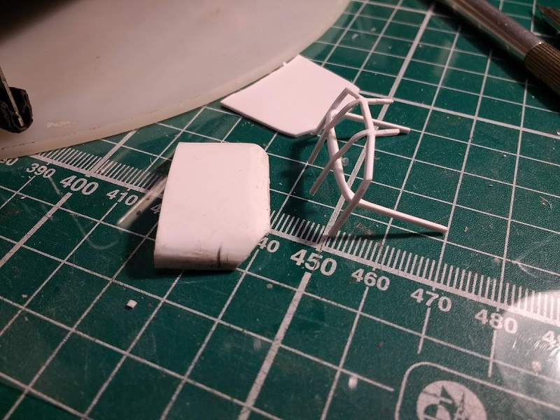

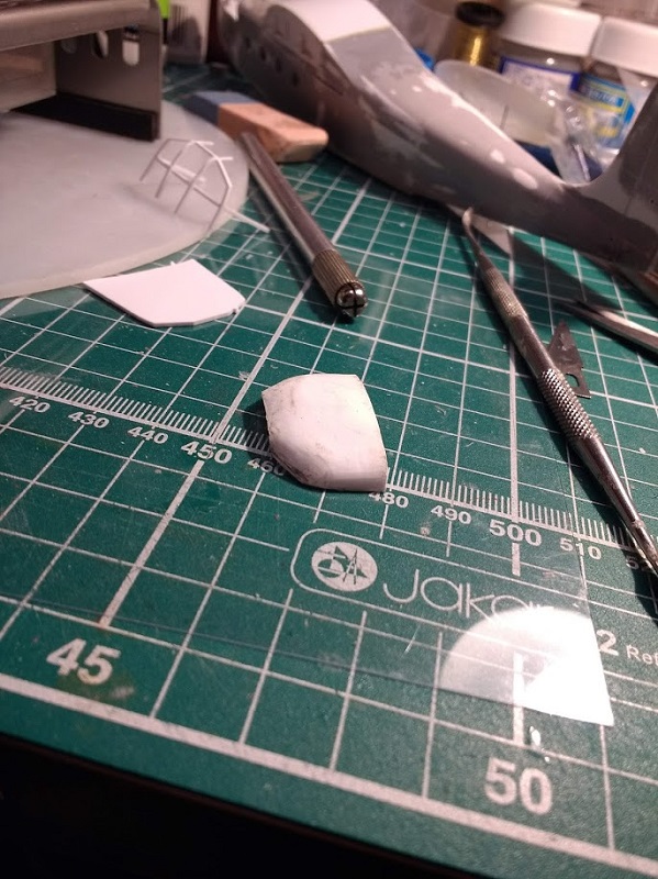

Je procède de meme pour les pare-brises et les vitres latérales, j' ajuste un coté que je scanne.Je reprends au propre et fait une image miroir pour avoir le symétrique. Pyuis je fais une impression papier découpée aux ciseaux pour vérifier l'ajustement, au bout de 3 reprises de dessin, ça semble OK. Je passe les contours en dxf, qui seront découpées à la Silhouette si j'arrive à la faire marcher (la machine n'est pas reconnue depuis la dernière mise à jour du soft... :venere: )
