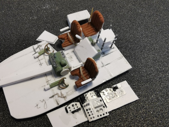

En attendant, j'ai avancé le cockpit et bidouillé quelques détails.
Merci pour vos commentaires et à bientôt.

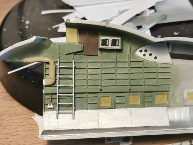

On ferme!!!!

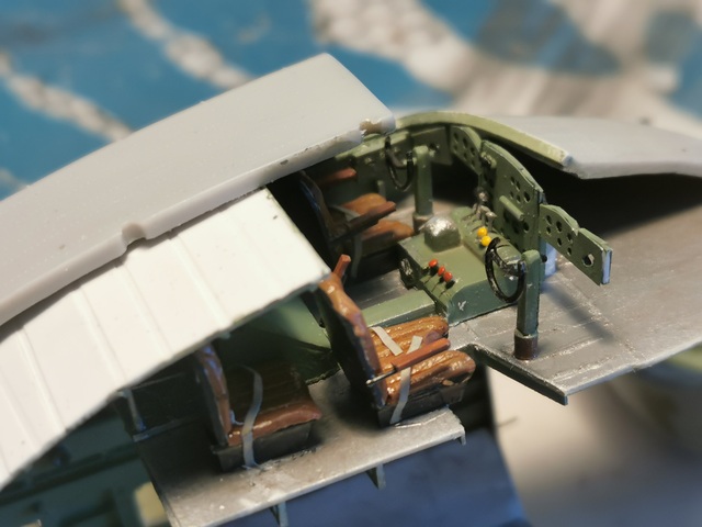

J'ai intuité d'après les photos que j'avais. L'accès au poste m'a longtemps interrogé. Je pense qu'il fallait reculer le siège et relever l'assise pour ouvrir la trappe en haut de l'échelle. A moins qu'il n'y ait eu un autre accès par l'arrière du poste ?
Je vais passer à la voilure. Rien de particulier de prévu la-dessus pour le moment.

Joli cette mise en peinture, même si je trouve ta teinte verdatre un peu trop foncée, mais bon, çà passe fort bien.
Ce n'est pas la version identique à ton modèle, mais voici des photos d'un Bristol 170 exposé au musée de Winnipeg (Canada) présentant ces portes ouvertes, photos faites par "mon" rédac'chef du TU, Patrick Vinot Prefontaine. Même si le "fond est alu, on a des détails d'équipement en couleur..., çà peut aider.
En tout cas très belle réalisation.

Et merci Régis. J'ai vu ces photos sur le net, je m'en suis bien inspiré pour le montage des portes.
Régis Biaux a écrit : sam. 3 juil. 2021 16:29 Ce n'est pas la version identique à ton modèle, mais voici des photos d'un Bristol 170 exposé au musée de Winnipeg (Canada) présentant ces portes ouvertes,

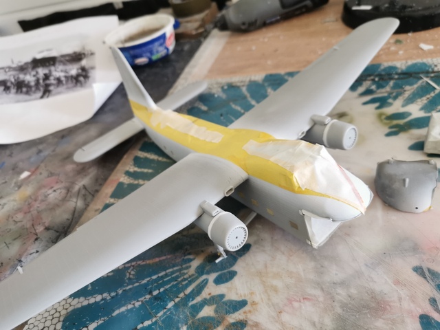

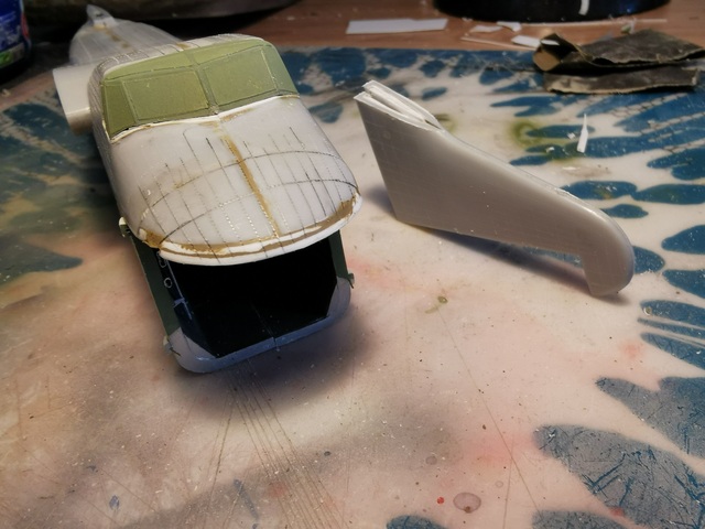

Finalement, j'ai poursuivi sur le fuselage ; les ailes ne demanderont rien de spécial si ce n'est de larges feux de position. J'ai fait le choix de garder le rivetage en relief Airfix en l'atténuant à la paille de fer. Même si, pour du 1/72 il serait plus juste de le virer, j'aime bien l'effet vieux machin qu'il donne.
Finition du nez, ajustage de la verrière, suppression de l'arête dorsale
A plus...

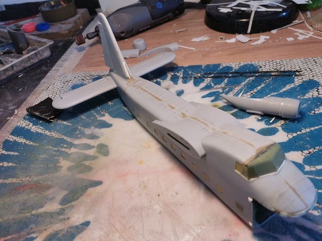

Une rapide mise à jour pour dire où j'en suis

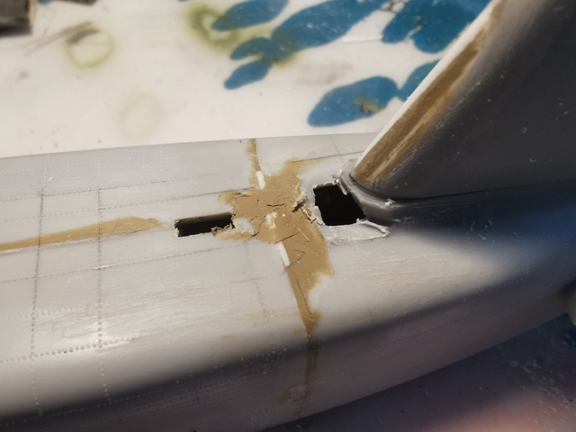

J'ai supprimé l'arête dorsale, donc trou, donc trou bouché

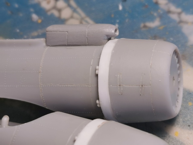

J'ai travaillé aussi sur les fuseaux moteurs. Il reste des échappements à fabriquer, une prise d'air inférieure à fabriquer aussi.
A bientôt

C'est dommage mais on ne verra qu'une faible partie de ton détaillage.

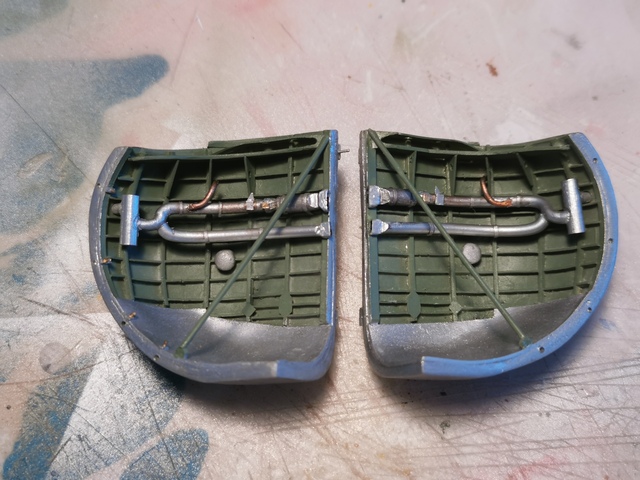

C'est quoi ces tubulures sur les portes?
A+ Gilles

Gilles Mazon a écrit : ven. 9 juil. 2021 15:24 C'est quoi ces tubulures sur les portes?
A+ Gilles
A mon avis c'est de la clim, du chauffage.
J'ai fait les fuseaux moteurs, fabrication des prises d'air inférieures et des échappements affleurants.
A bientôt

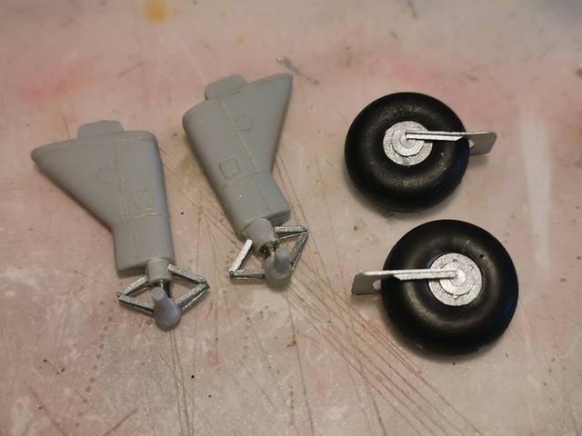

Petite avancée ce jour : les trains (amortisseur, compas) et les roues (pare-boue, jante)
Je vais passer à la pose des ailes en suivant.

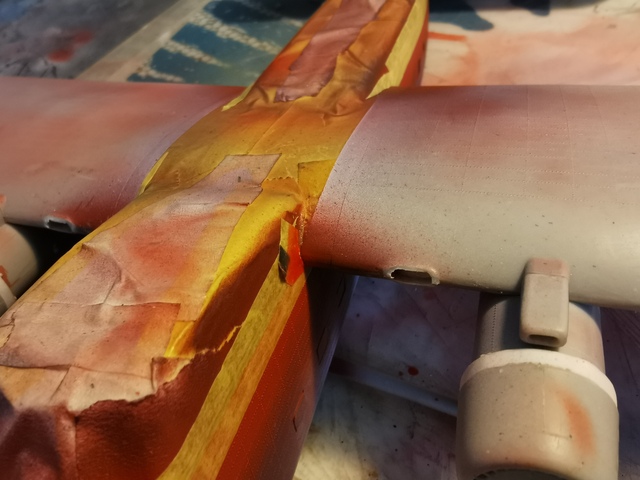

Et, m'apprêtant à passer le noir avant alu et pour les zones autour des moteurs, j'ai vu ce que j'avais sous le nez depuis le début : il n'y a pas de prises d'air de bord d'attaque sur cette version ( ce qui explique sans doute qu'il m'ait fallu e fabriquer une sous les moteurs)
Donc, je coupe et je bouche.
A bientôt !

vertempire a écrit : ven. 16 juil. 2021 16:19 Bonjour,
A bientôt !
Ca c'est le coup classique du détail que l'on préserve en faisant bien attention de ne pas l'abimer... et qu'il ne faut pas :roll: Et ne te plains pas tu aurais pu t'en apercevoir une fois la peinture finie(vecu :venere: ).
A bientôt !
Ah oui ! il était temps, juste sur le trait.

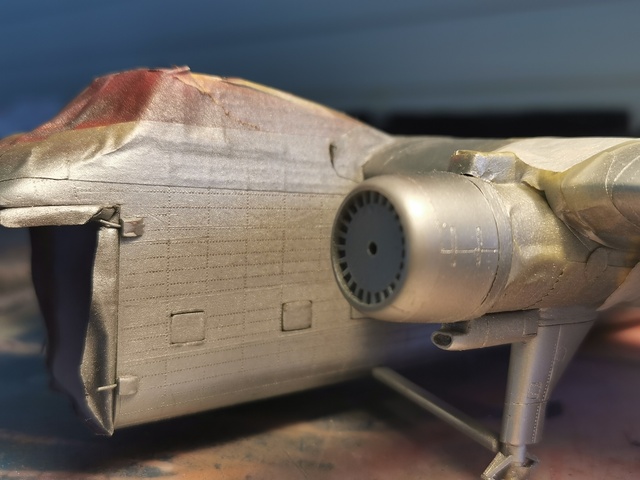

J'ai passé l'alu de base : Alclad White Alu. Comme j'avais un peu de "granité" à certains endroits, j'ai passé un petit coup de paille de fer. Ca révèle bien les rivets. Je m'interroge si je laisse comme ça ou si je repasse de l'alu pour que ce soit bien propre.
Qu'en pensez-vous ?
a bientôt
