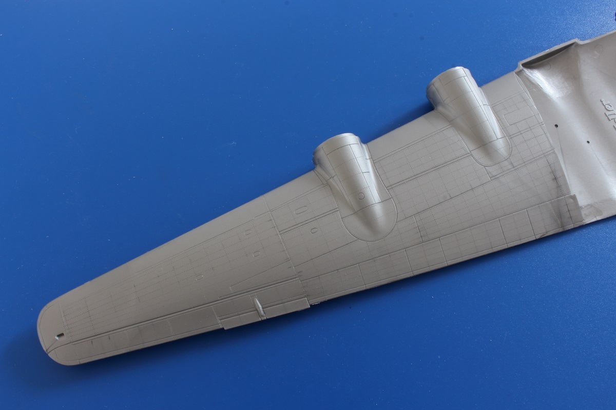

L'ensemble de la maquette présente des lignes de structures gravées en creux, relativement bien positionnées, alors, on garde. De ce côté, nous sommes tranquilles pas de regravage un peu délicat.
Pour permettre, une fois peint, une apparence légère de rivetage, l'ensemble de l'avion sera riveté à la Rosie.

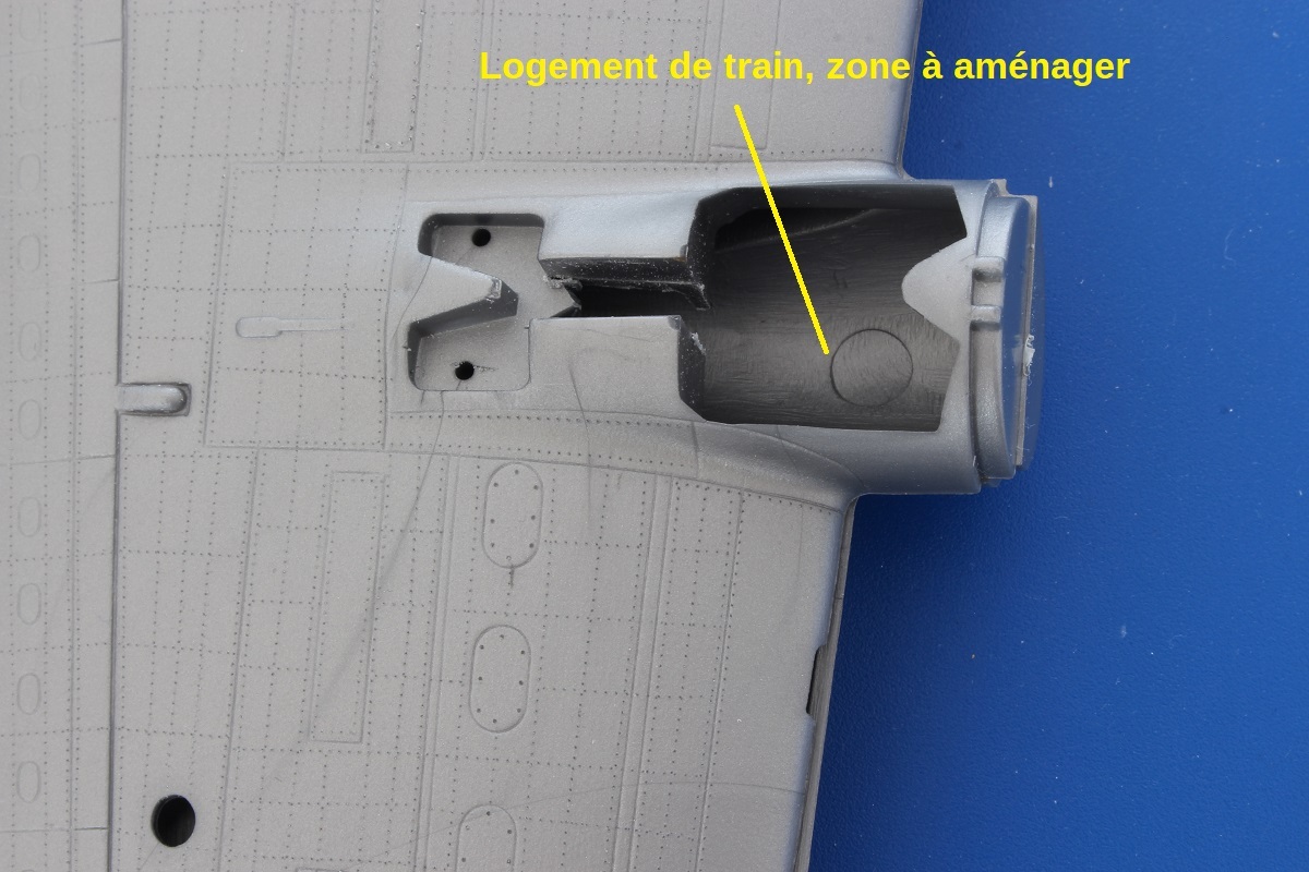

J'ai commencé le long travail en traitant l'intrados gauche

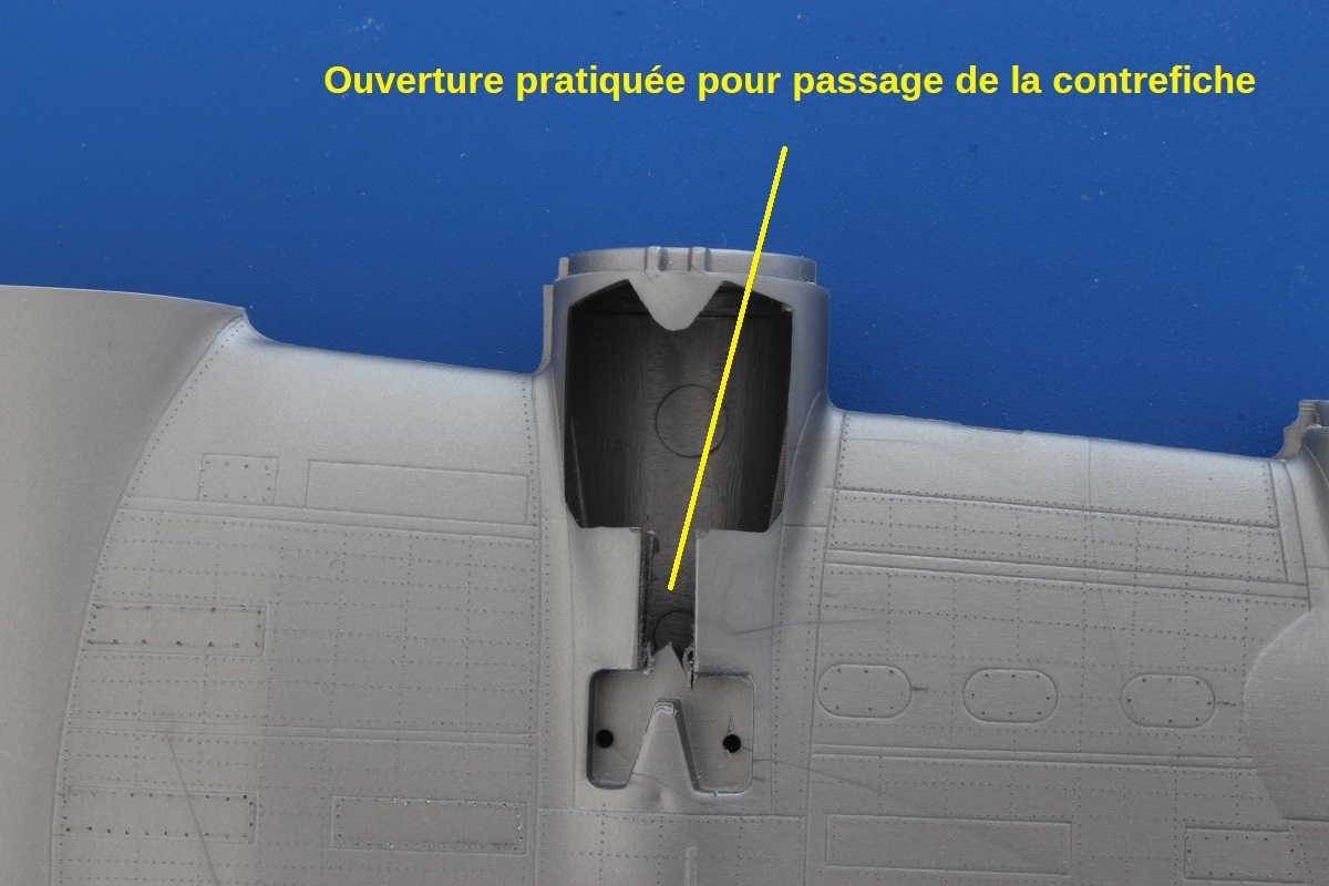

Pour permettre une comparaison plus réaliste dans cette zone, j'ai ouvert le passage de la contrefiche de maintien et de son rappel.

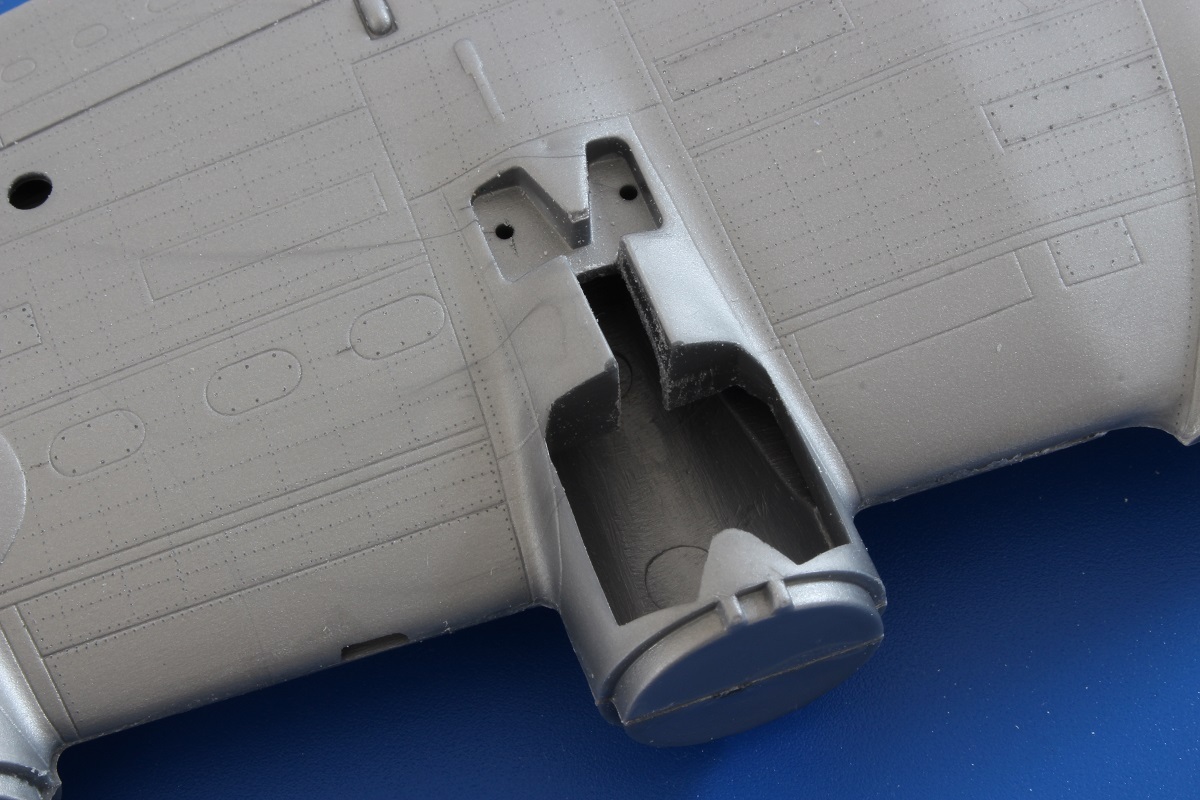

Et comme bien souvent dans la zone sur des maquettes de cet âge, aucun aménagement du logement de train. Il faudra équiper un peu cet endroit comme je l'ai fait sur mon Nord 2502.
Quelques photos de l'intérieur de ce logement de train principal.
Il y a de quoi faire..
A suivre

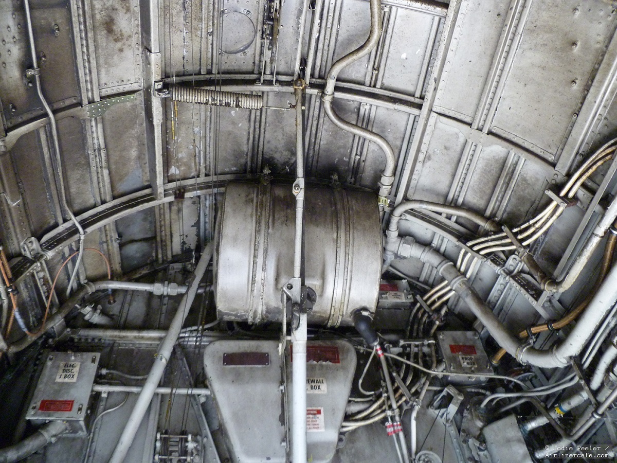

Bonjour Régis,Régis Biaux a écrit : jeu. 8 juil. 2021 10:42 Quelques photos de l'intérieur de ce logement de train principal.
Il y a de quoi faire...
Cette volonté de reproduire une soute non visible t'honore.
En retour, le stock des "à faire" ne sera pas honoré, lui!

du travail dans les puits de train ......!!!

Quelle belle époque où il y avait des cables et des poulies, plein de petits switchs de fin de course à palette, plein de tuyauteries et de ressorts, un peu beaucoup de coulures d'huile et d'hydraulique
Miammmmmm

C'est une débauche de cables et tuyaux, la dedans !!!
Il y a de quoi scratcher !!!!

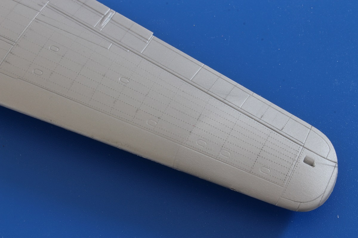

Poursuite du rivetage sur l'aile gauche avant de la coller en place
Le rivetage de l'intrados est terminé, hormis quelques trous qui seront réalisés lorsque j'aurai reçu mes forêts de 0,2 mm
Voilà, la zone est prête à aménager
Mais bien sûr il y aura une "sélection" dans l'aménagement, nous sommes au 1/72 et la zone du puits de train accessible est de 20 x 18 mm.
Pas de quoi tout mettre...
A suivre
