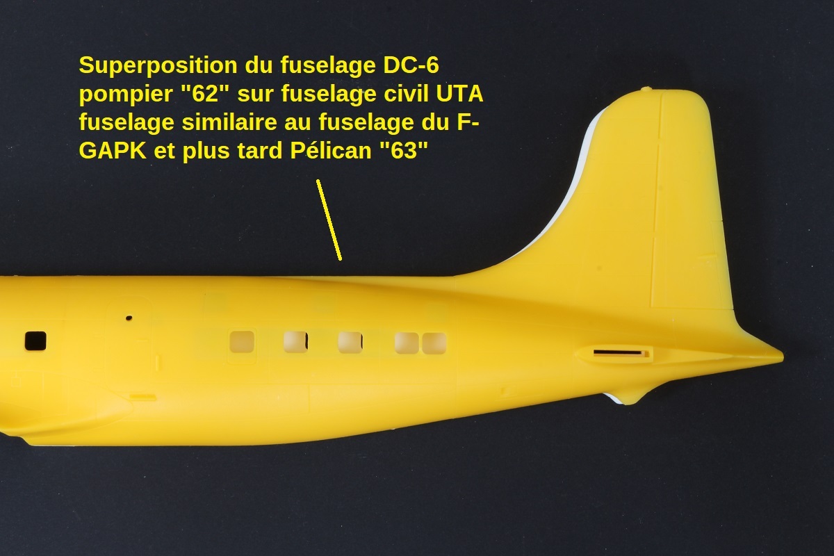

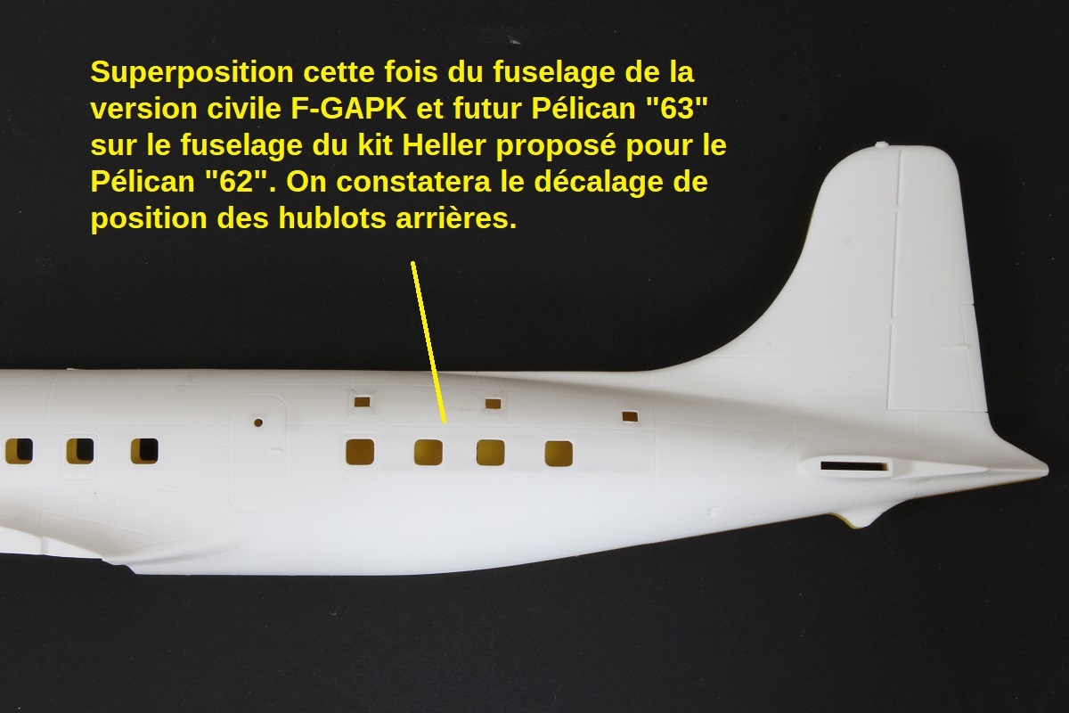

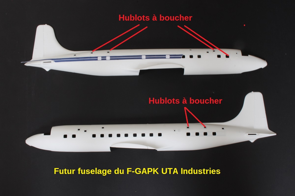

La maquette:
C'est le kit Heller 316 (boite noire) "DC-6 Sécurité Civile" que j'ai choisi pour réaliser mon premier montage de ce DC-6 s/n 43834 sous livrée UTA Industries.
Mon choix initial s'est porté sur la boite "pompier" puisqu'elle inclut la soute à eau. Par contre, le kit Heller fournit un équipement de hublots conforme à la version du Pélican 62 qui est légèrement différent de celui de notre "63".
Le "63", alias F-GAPK ex F-BGOC possède une série de 4 hublots à l'arrière situés de chaque côté et positionnés un peu plus en avant comparé à ceux du "62" qui en plus sont au nombre de 5.
lors la solution, ma solution sera de prendre les deux demi-fuselages d'un kit "civil" qui permet justement de faire un appareil de l'UTA (F-BHEF). Ce changement permet d'éviter de faire une chirurgie lourde et gros avantage permet d'avoir un fuselage blanc, ce qui rendra la déco plus facile.
Je vais donc mixer deux boites...

Pour mémoire, une vue rapprochée montrant le décalage des positions des hublots arrières qui sont différentes suivant l'origine des appareils
Deux vues avec deux superpositions pour bien voir qu'il y a besoin de modifier cette zone...
Outre la modification de position des hublots sur le jaune, sur le "blanc" (F-GAPK), il y a besoin aussi de boucher certains hublots pour être conforme à cet avion précis.
Rien de bien compliqué là dedans.

J'ai donc bouché à la cyano/talc les trous des hublots qui ne sont pas visibles sur le F-GAPK (le fuselage blanc).
