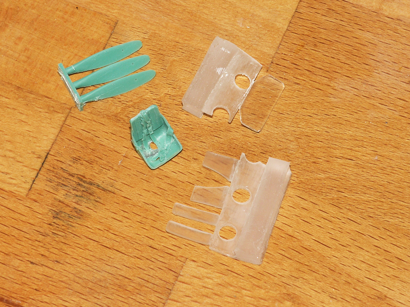

StS
PS : J'attend de voir ta méthode pour redonner un aspect translucide à la verrière... :malin1:
Will
Messages : 1681
Re: Cirrus SR20 Decarli 1/72 Armée de l'Air Salon de Provence. On travaille les trains...
Message par Will »
MooviScale a écrit : mer. 5 janv. 2022 10:04 Bonjour,
Magnifique ce petit kit, j'adore. Il est peu commun, et ton montage est fort intéressant, autant de minutie qu'un avion de chasse classique.
Le résultat sera fort prometteur.
StS
Y a pas de secret, patience et l'huile de coude !!!
La pièce brute en bas et le résultat en haut (pas la grappe le "vitrage") sur le kit Néomega du Sukoï 31, dans la cas de Régis le plus dur sera de polir et lustrer l'intérieur de la verrière au 1/72, faut trouver le bon outil
Pour le polissage intérieur, j'utilise de gros coton tiges et les produits Tamiya. C'est pas encore parfait, mais cela vient.
