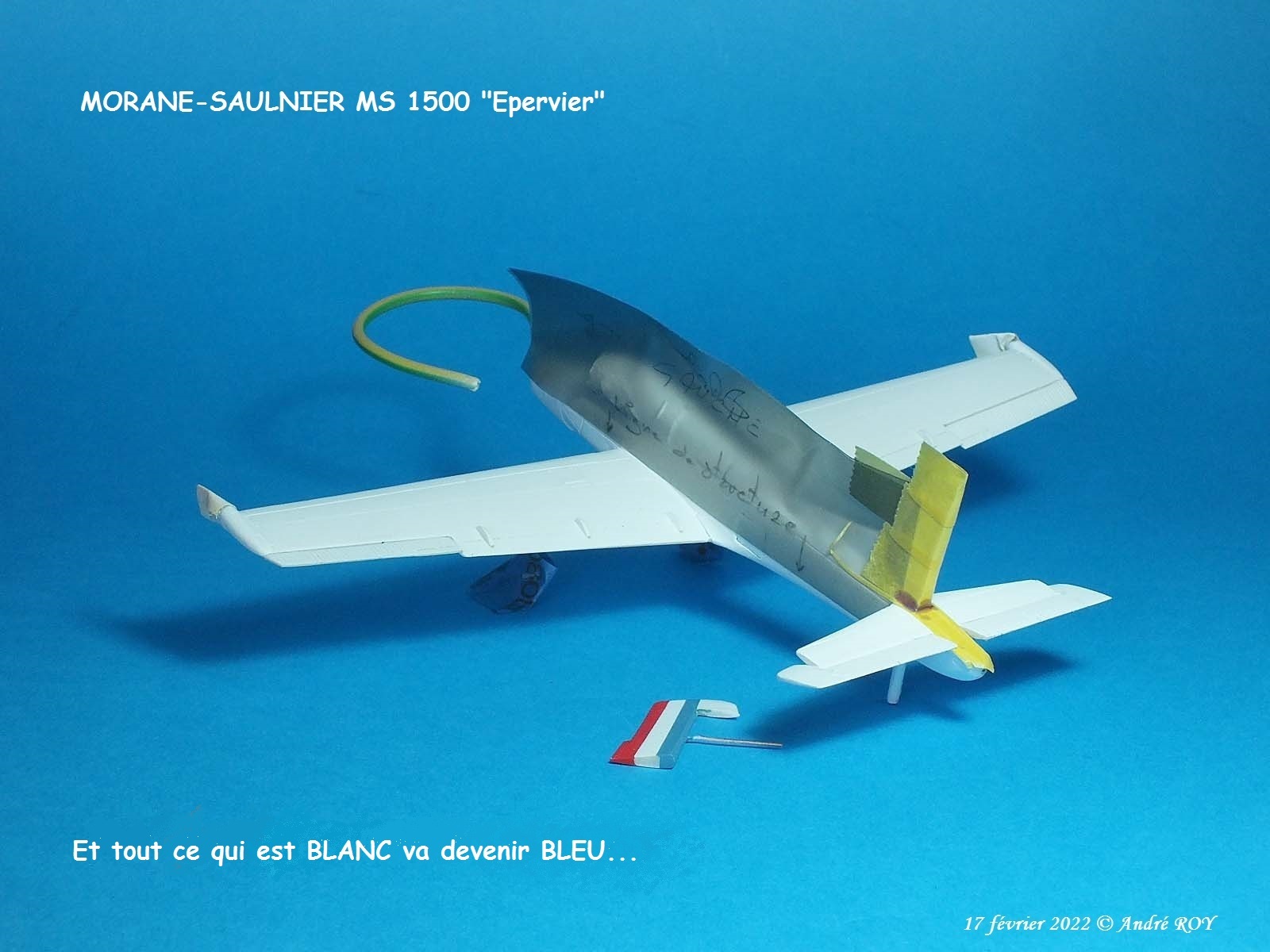

Non, rien de fastidieux dans la pose des caches, la protection en vue du bleu du fuselage se fait sans difficultés car l'extrémité arrière du masque vient en butée contre le bord d'attaque du stabilisateur, à son emplanture, et sa partie basse suit une ligne de structure toute droite d'un bout à l'autre.
Voici, l'image étant plus parlante, l'Epervier prêt à passer en peinture. j'ai joué avec de la bande cache Tam pour parfaire la protection de la dérive.
Vue de trois quarts arrière gauche la protection de la dérive et du dessus de l'étambot à l'aide de bande Tam.
Il ne me reste plus qu'a faire un mélange de teintes bleues et armer l'aérographe...

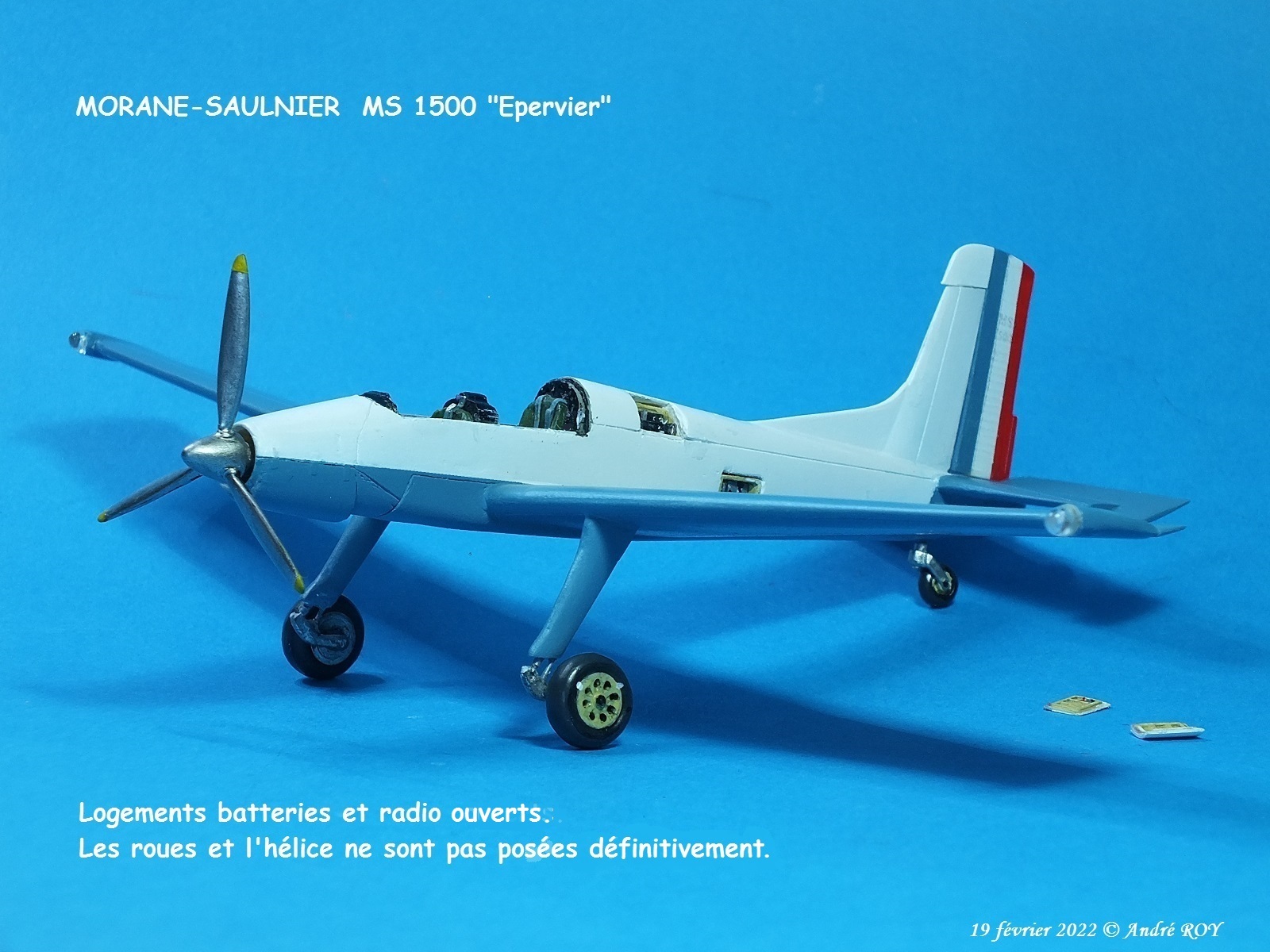

Il vient de passer la nuit à sécher et le voici avec sont bel habit blanc et bleu et débarrassé de cette verrière, provisoire et hideuse, qui à servi à protéger l'intérieur pendant le barbouillage...
J'ai utilisé les peintures Prince August Air, les "Bleu" 008 et 088 dans un mélange 2 pour 1 dilué selon mon habitude en fonction de mon aérographe...
Il me reste encore quelques points à fignoler et la verrière à reprendre... puis viendra la pose des décalques.
Les roues du train principal ne seront collées que lors des ultimes finitions comme la pose des antennes, marche-pieds, poignées et autres babioles...

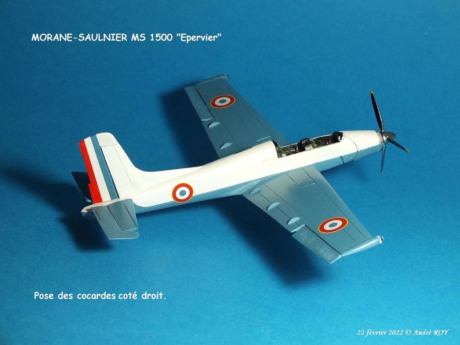

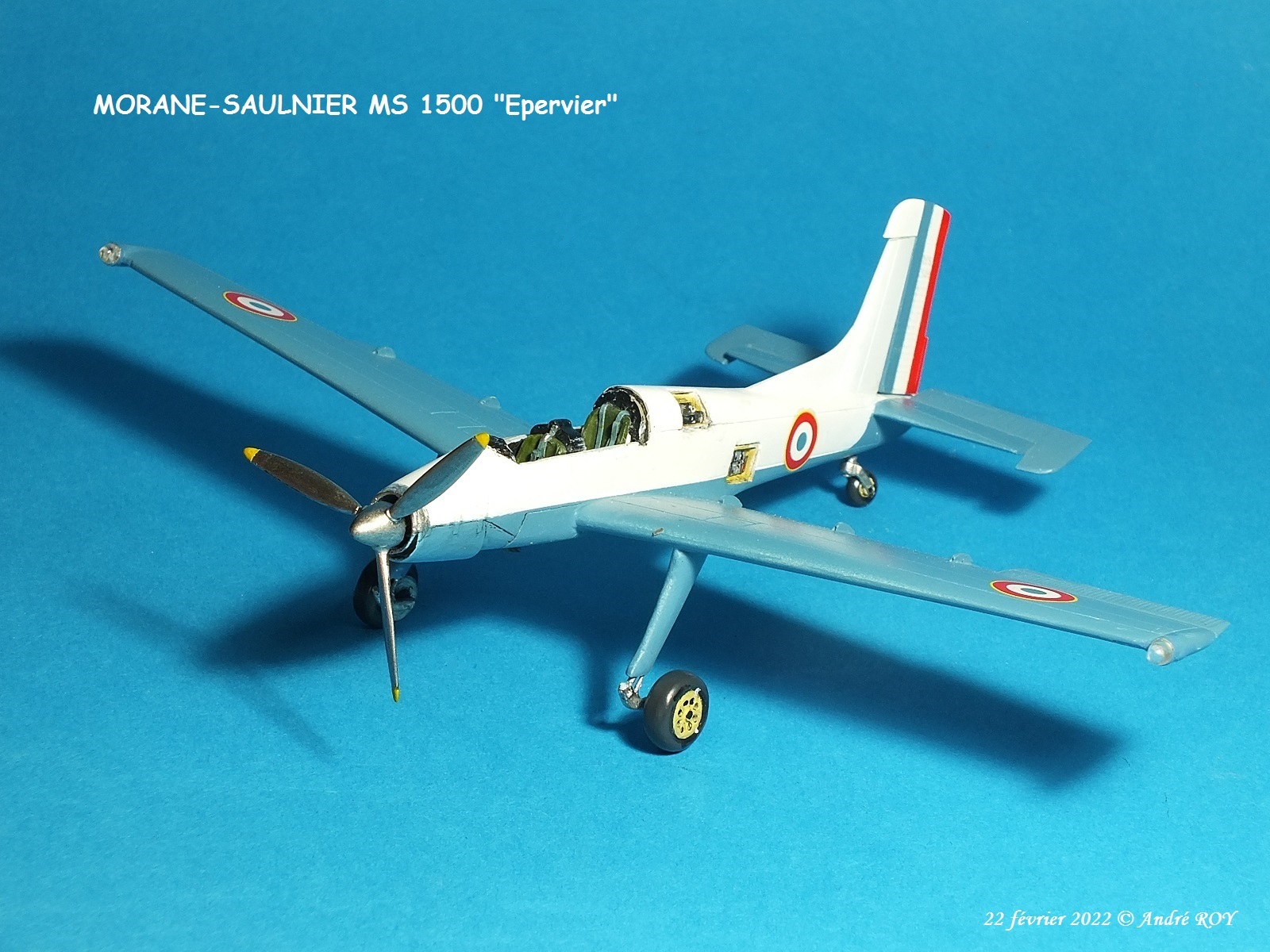

Je décide maintenant de m’attaquer à la pose des différents éléments de la décoration de l’avion et systématiquement, une habitude, je commence par la mise en place des cocardes. L’examen des photos éveille un doute et je trouve le bleu de la planche de décalques légèrement trop clair par rapport à la teinte que j’ai privilégiée pour l’avion... (Voir plus haut les caractéristiques de mon mélange Prince August Air)
Je pars en exploration dans ma collection de planches de cocardes françaises et je trouve mon bonheur dans un exemplaire édité par IPMS France, la N°1, consacrée au modèle de cocarde en vigueur sur les appareils de l'Armée de l'Air de 1945 à 1984, cerclée de jaune. Héritage de l’ami Marc ROSTAING, Merci à toi...

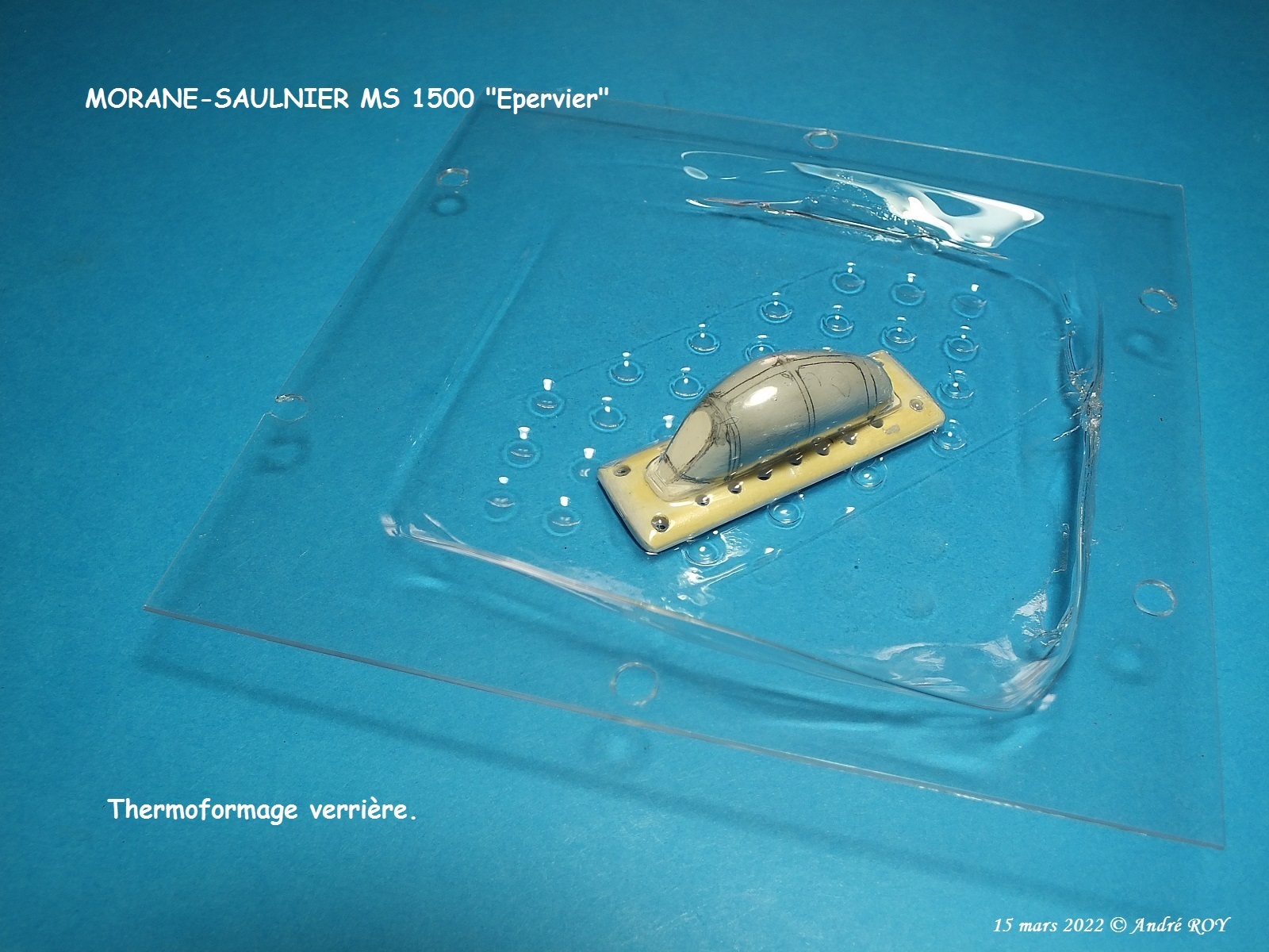

J’ai fait un moulage de la verrière d’origine DUJIN en plâtre résine et j’ai attendu une huitaine de jours avant de commencer à en modifier la forme.
J’avoue honnêtement que les belles journées de soleil que nous avons eu dernièrement ont été consacrées plus au jardinage qu’à la maquette de l’Epervier...
J’ai procédé à quelques applications de Sintofer finiition aux endroits que je désirais voir plus galbés et après maintes séances de regarnissage et de ponçage je pense être arrivé à une apparence plus réaliste et qui me convient.
Le plus délicat, sans dire fastidieux, étant d’approcher ce qui doit être la symétrie des deux cotés.
La boite à critique reste ouverte...
Les temps de séchage de l’enduit, entre les séances de ponçage, ont été mis à profit pour consolider les trains d’atterrissage car effectivement, ils sont fragiles et doivent être renforcés et comme dans bien des cas similaires, j’ai pioché dans mon stock d’aiguilles hypodermiques, les collages étant réalisés à la colle cyano.
Restent à ajouter les canalisations des freins.
Il n’y a plus qu’a ... Sortir la boite à thermoformer, l’aspirateur et le décapeur thermique... Et prier pour que ce soit bon !

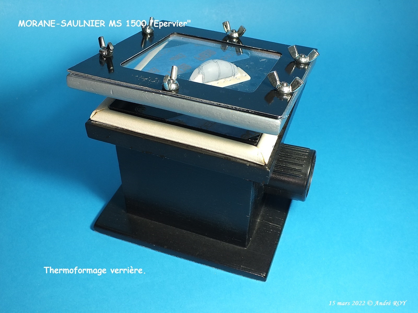

Pour l'instant, un peu occupé par ailleurs, je suis au ralenti sur la verrière et je pense me rattraper ce week-end...
En attendant, voici ma boite à thermoformer.

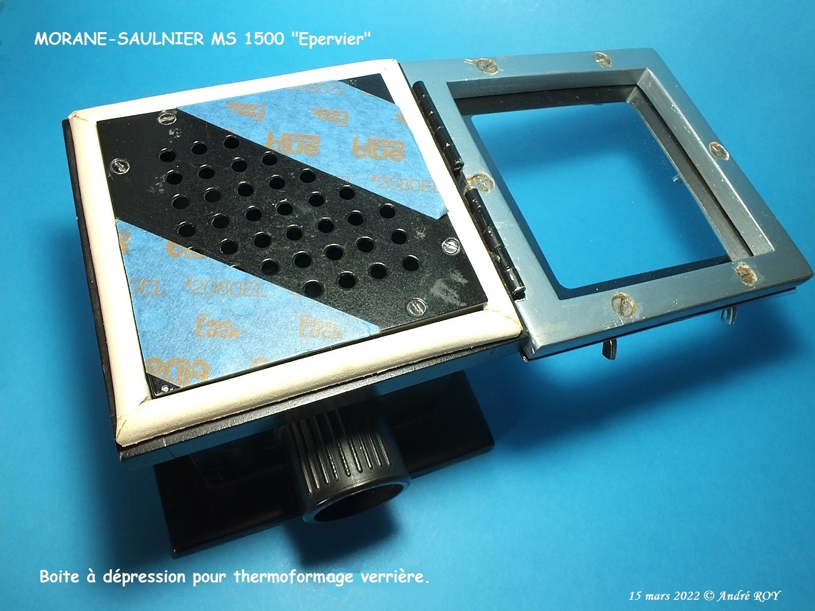

Bonne fin de semaine à tous et à bientôt,
A.J.L.ROY

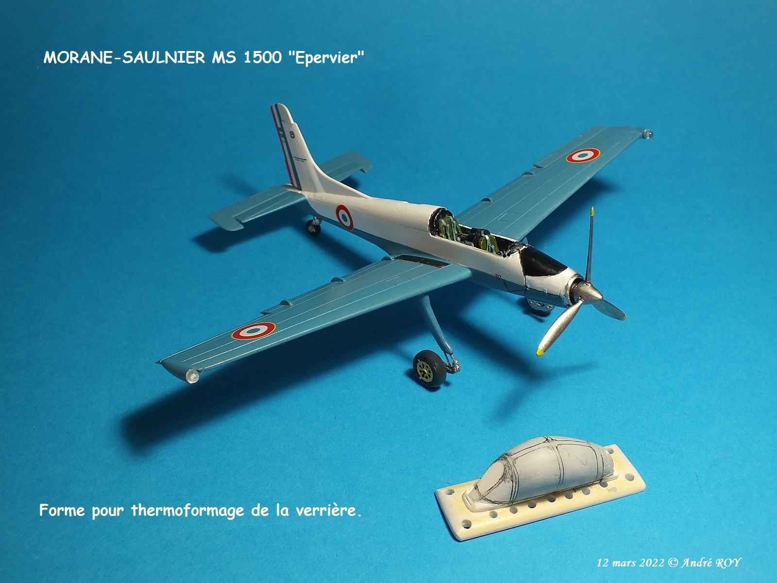

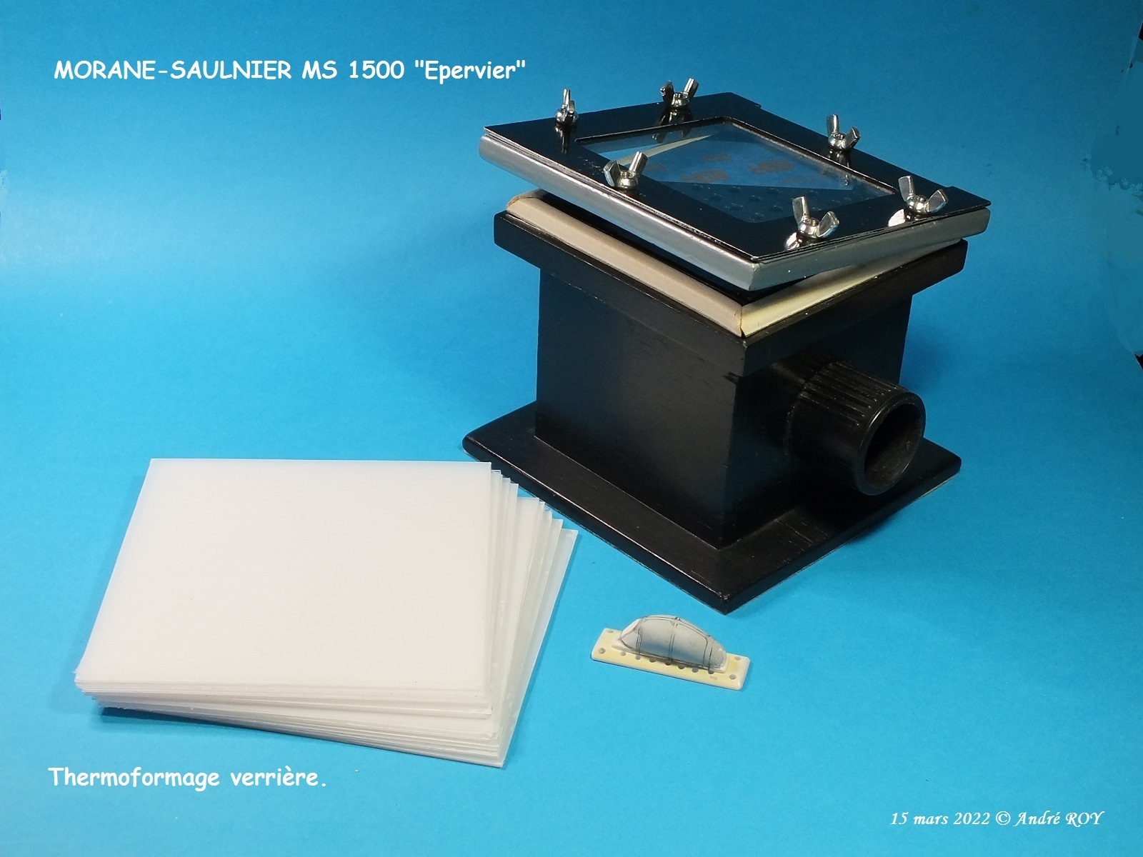

Tout est prêt pour pouvoir commencer la mise en forme de la verrière. J’emploie le produit transparent que nous utilisons au JFR Team pour tous les vitrages de nos dernières productions. Il s’agit de PETG 0,5 de la marque Polydis, vendu en plaque de 2000 x 1200. Avec film protecteur sur les deux faces.
Ci-dessous, la boite est fonctionnelle, PETG en place et maintenu dans le cadre par les écrous papillon. Il ne reste plus qu’à raccorder l’aspirateur et mettre en chauffe le décapeur thermique. Ces deux derniers outils n'étant pas représentés sur les photos.
Je procède de la façon suivante :
1 - Raccordement de l’aspirateur fonctionnant, dans le but d’éliminer toute poussière pouvant encore trainer autour du modèle.
2 – Le décapeur thermique réglé sur 80° et le modèle déposé sur la grille, j’ouvre le cadre emprisonnant le PETG à la verticale afin de le ramollir en commençant par une chauffe bien répartie sur toute la face interne. On voit le transparent commencer à frémir et là, tout en refermant le couvercle, je continue la chauffe par le dessus.
3 – J’abaisse totalement le couvercle et là, l’aspiration, en faisant le vide, plaque le PETG devenu souple contre la forme de la verrière. Dons le cas de cette verrière du MS 1500 et vu sa forme rentrante, il est bon de prolonger légèrement la chauffe sur le bas de celle-ci des deux cotés.
4 – ATTENTION ! Les mouvements du couvercle n’étant pas automatisés, je conseille de se protéger les doigts de la chaleur...
Après avoir libéré la plaque PETG de la boite à tortures, voici ce que j’obtiens. Je procède à la séparation du modèle, de la forme transparente obtenue, à l’aide d’un petit tournevis plat, en faisant levier sur l'avant ou l'arrière, comme pour ouvrir un pot de peinture, sans aucune difficulté.
A noter qu’il n’y a pas à l’intérieur de la verrière, de représentation en relief de l’ossature de cette dernière. Je préfère une reproduction externe soit en décalques ou peinture directe ou encore, avec des bandes de peinture appliquée sur de l’alu adhésif mais qui se désolidarisent, un fois sèche lors de la découpe.
J’ai découvert ce dernier procédé pour l’ossature de la verrière de mon planeur Guerchais-Roche GR 70 et l’ai utilisé pour faire la spirale du cône d’hélice de l’Extra 330 SC de l'E.V.A.A.
Maintenant, il me faut attaquer la découpe de la verrière et en faire l'armature...
Bon dimanche et à suivre...
