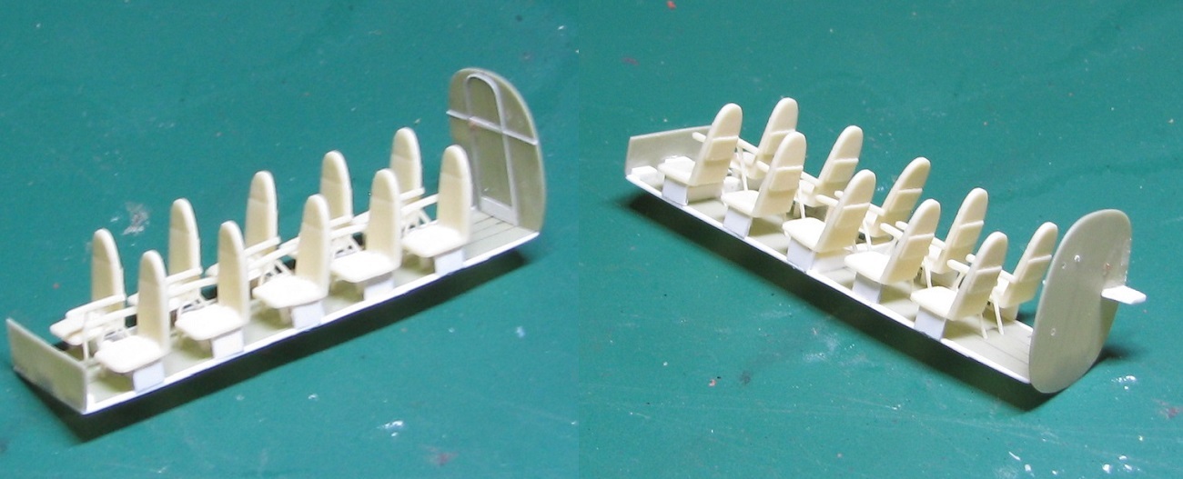

Moulage des sièges et des accoudoirs/pieds, ceux-ci très délicats à détacher des supports, car c'est du rond de 0,4.
Les "poutres" en haut de la photo sont les gaines amenant de l'air frais aux passagers (trous carrés) et les trous ronds sont les veilleuses.

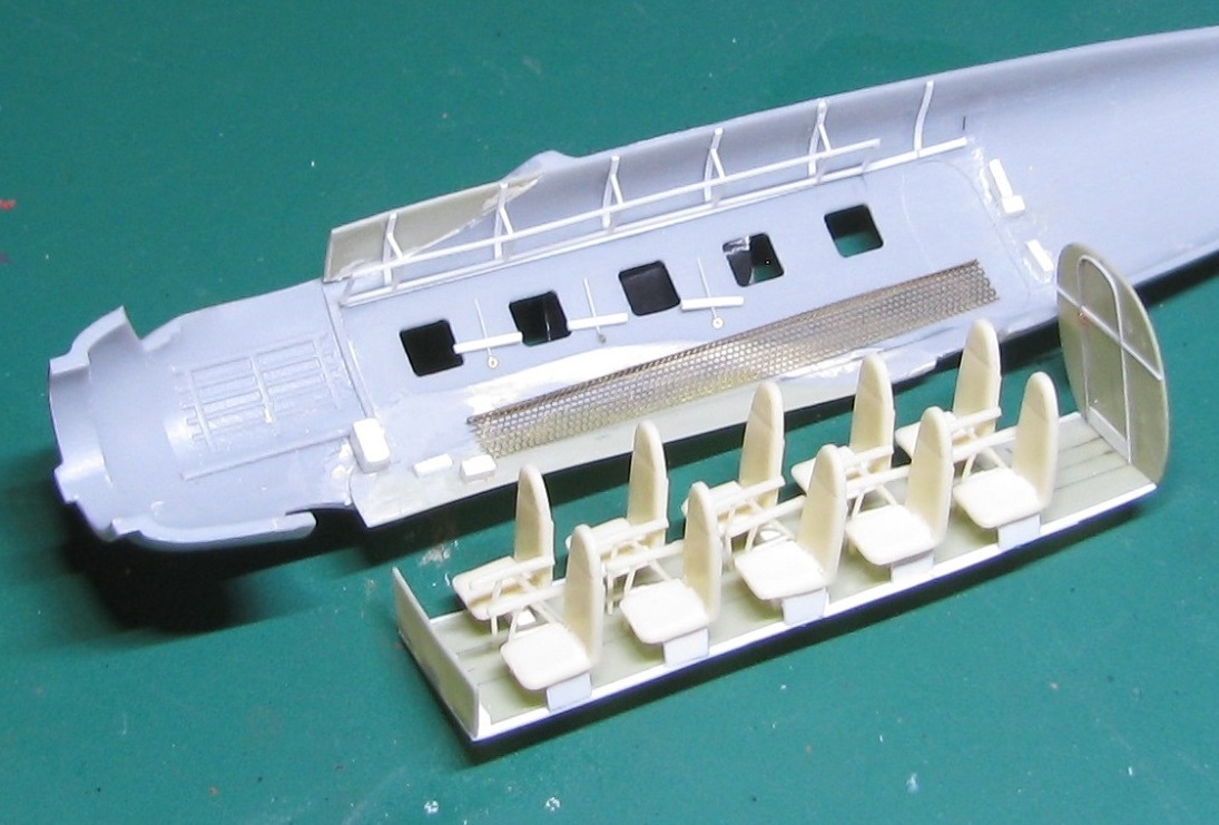

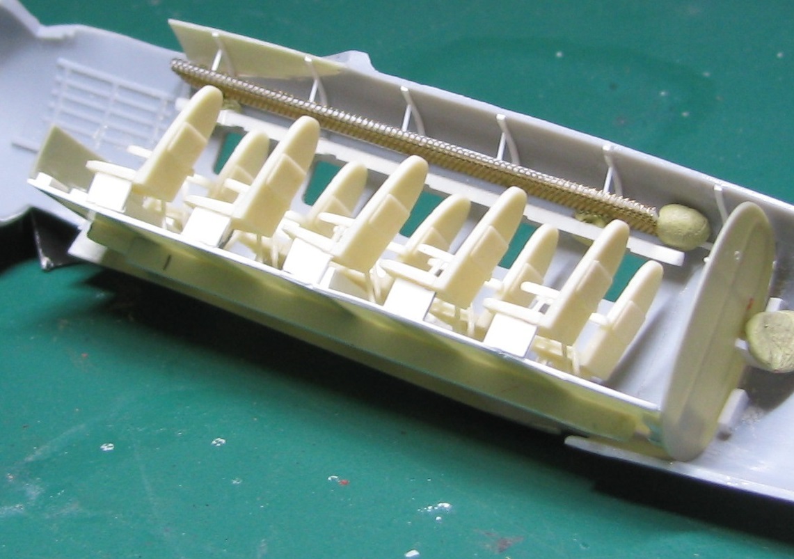

Sièges et accoudoirs/pieds collés.
L'aménagement de la cabine est quasiment fini: rack à bagages avec filet en photodéc. (à coller après peinture).
Entre les hublots, ce sont les rideaux avec l'anneau pour les dérouler.
Montage à blanc. Tout ceci restera peu visible à la fin

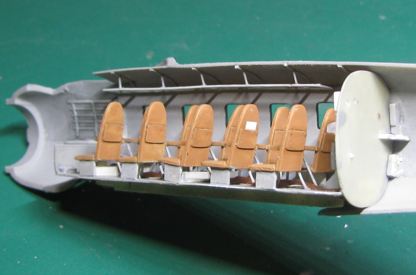

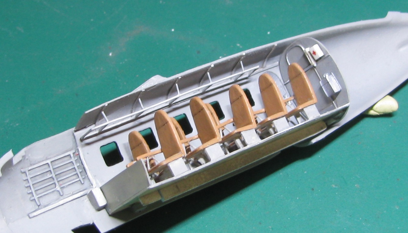

Peinture finie, restent les filets des porte-bagages à coller ainsi que les gaines aération/éclairage.
Les couleurs sont au pif, interprétation des photos n&b.

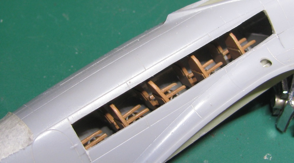

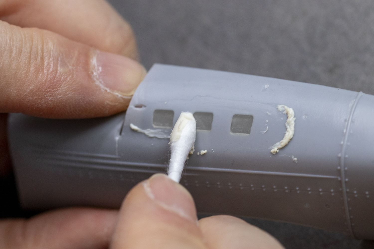

Bonjour, machine arrière !
Après avoir passé pas mal de temps à agrandir les hublots, j'ai commencé à en tailler deux dans du Vivak de 0,5. (flèche bleue)
Et j'ai réalisé qu'en aligner 5 (inclinaisons verticales et horizontales) serait au dessus de ma dextérité.
De plus, le collage doit être propre et solide et les masques taillés à la perfection.
Donc, découpe la plus propre (au cas où cela ne marcherait pas) et collage de transparent de 0,5.
C'est suffisamment fin pour la transparence et suffisamment épais pour leur donner le léger arrondi des flancs.
Restent des traces de polish et finition après pose des masques, à tailler un par un dans du kabuki
ou faire appel à un ami possédant une silhouette.......
Autre solution: laisser ainsi, on voit mieux l'intérieur
