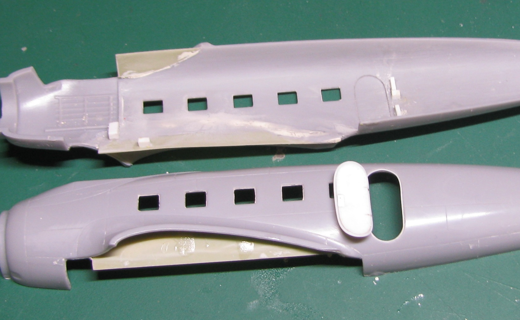

Je ne vais pas faire un ouvre-boite complet car les photos du contenu se trouvent sur le net.
On est prévenus, la notice dit clairement que c'est du short run mais ayant en souvenir et pour l'avoir monté, le S79 de Classic, c'est très bien moulé. Dans ma boite, seul le carénage de la roulette de queue a une retassure.
Certaines pièces, comme l'hélice a un peu de bavures mais les bords de fuite sont très fins comme sur la dérive ou les plans fixes.
Le dessin des jantes des roues principales est un peu simplifié ainsi que le moteur mais celui-ci, un R-1820 ne manque pas chez les accessoiristes.
La planche de photodec. fournit un tdb mais sans le film avec les instruments (facile à faire, vu l'échelle), les volants, la couronne des tiges des culbuteurs, le fond des logement de train, les compas des jambes de train et deux pièces à coller sur les carénages des trains.
Pas de pièces pour meubler la soute à boeufs, pardon, la cabine des passagers, de toutes façons, avec des hublots de 1 mm d'épaisseur et un peu troubles......Par contre la verrière est assez fine, mais pas de caches, en vinyl, pour ses vitres latérales, très simples de forme toutefois.
Des caches sont fournis pour les hublots qui seront faciles à refaire.
Au moins une des deux portes d'accès aurait pu être livrée séparée du fuselage, mais là aussi, pas la mer à boire à modifier.
Montage à blanc des demi-fuselages: très très léger décalage mais les gravures correspondent bien.
Sur les formes, dimensions et proportions, je ne me prononce pas encore.
En conclusion: pour le moment, très agréablement surpris par ce kit.

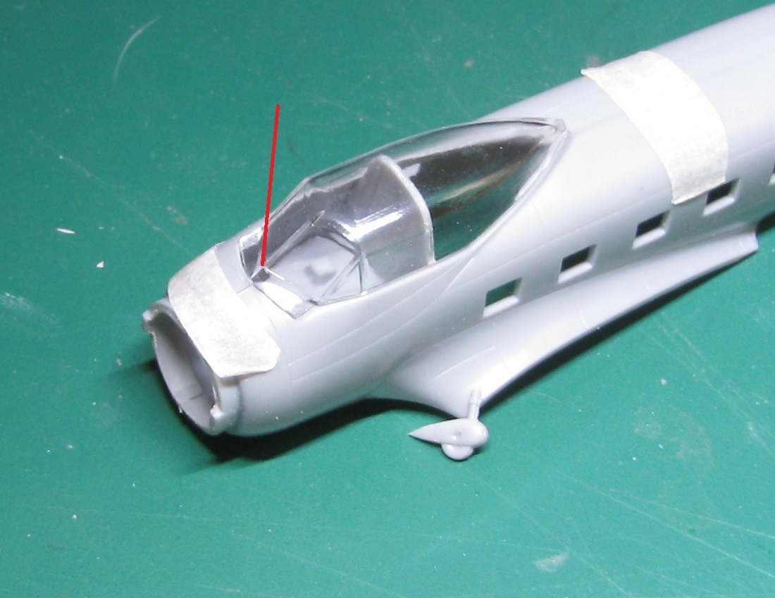

Messages : 25471
Re: Ga-43 Clark SOVA-M 1/72
Salut Alain
Pour les montants de la verrière, tu peux peut-être opter pour les bandelettes de décalque vierge peintes au préalable aux couleurs de l'avion ?
Last built: Mirage IIIB

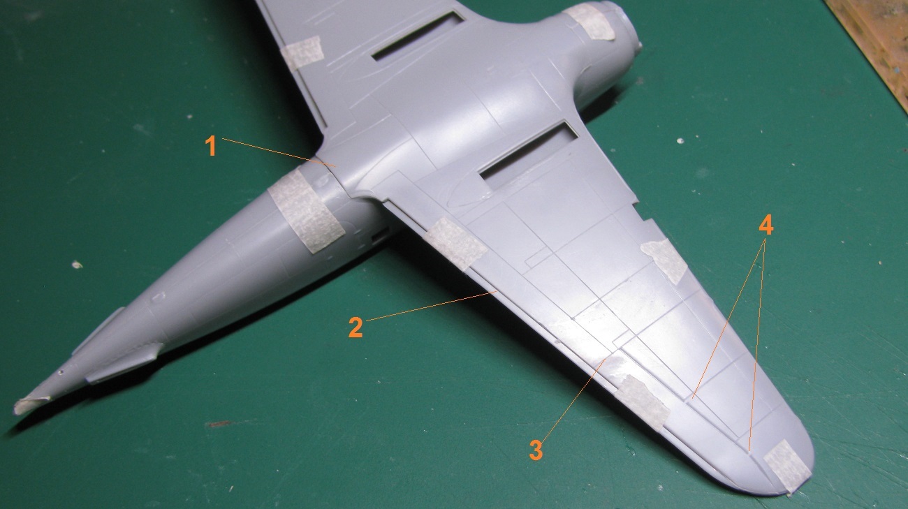

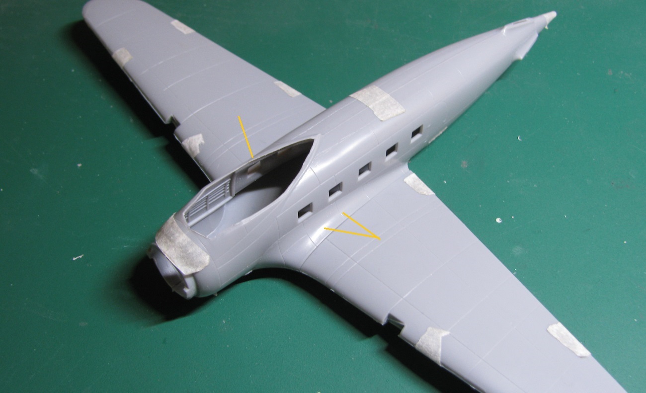

Bonsoir, je continue l'analyse succincte du kit en attendant le plan de Paul Matt, même si celui-ci est le proto.
1: le raccord aile/fuselage est plutôt bon.
2: le bord de fuite est intégré à l'aile sup. et ainsi il est fin et bien droit. Par contre, il faut boucher la gravure.
3: prolonger la séparation aileron/volet
4: prolonger la gravure des charnières
Le raccord au niveau du karman ne présage rien de bien méchant, surtout quand on donnera le bon dièdre.
Les bouchons d'essence (2 à gauche et 1 à droite) ont été oubliés.
