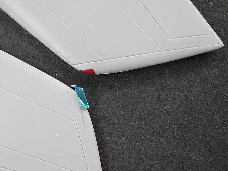

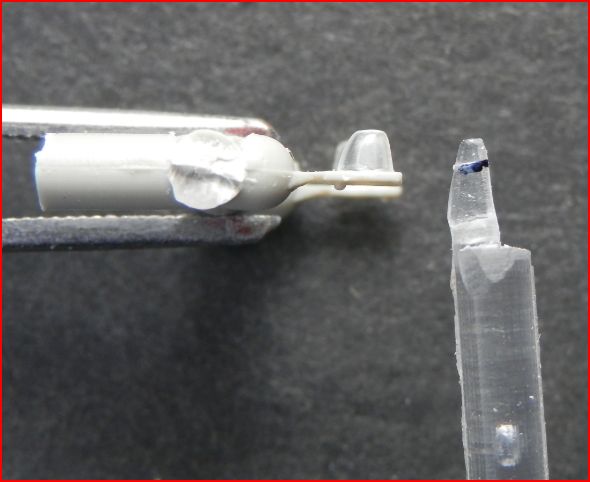

Pour ma part je ne simule pas le plastique translucide, je préfère faire les feux en plastique transparent selon différentes méthodes.
Feu en goutte d'eau sur bidon T-33
Feux profilés et teintés dans la masse (briquet jetable)
P9280120 1.jpg (45.88 Kio) Vu 267 fois
Feu déporté pour F1 CR/CT

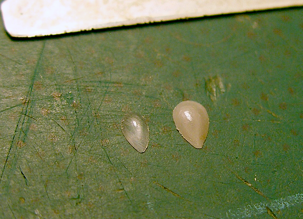

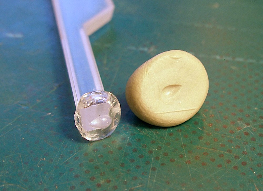

Puisqu'on persiste dans le hors sujet... :mrgreen: une autre combine qui marche bien:
L'avantage évident est d'avoir des copies précises, peu importe leur forme....et si c'est scratché, une seule pièce suffit pour en sortir autant qu'on veut. :)

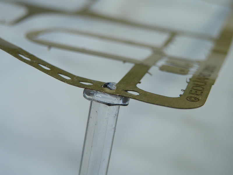

Le problème du système analogue avec la photodec Eduard, c'est d'abord son coté aléatoire, puis ça ne fera pas vraiment une forme en goutte bien profilée. ( comme c'est généralement en vrai )
