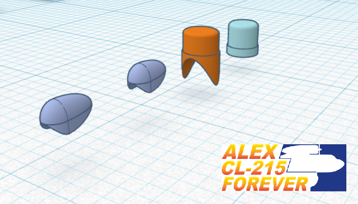

Donc, apres avoir dessiné (toujours sur TinkerCad) les loupiotes, je les ai imprimées en 3 différentes tailles (aucazou je me serais gourré dans mes mesures... :mrgreen: ) avec de la résine translucide.

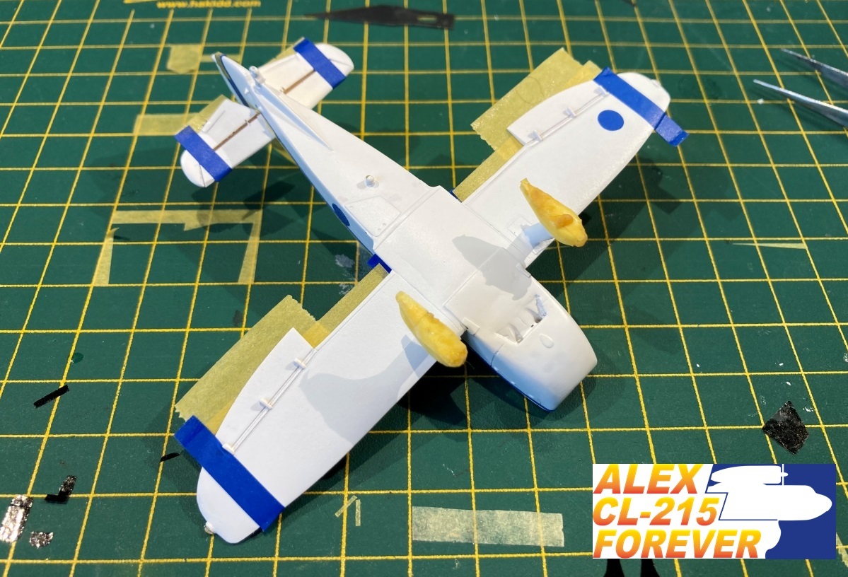

Pour la pose, j'ai décidé de garder le support d'impression, afin de faciliter la manipulation et de ne les couper et sabler qu'apres le collage.

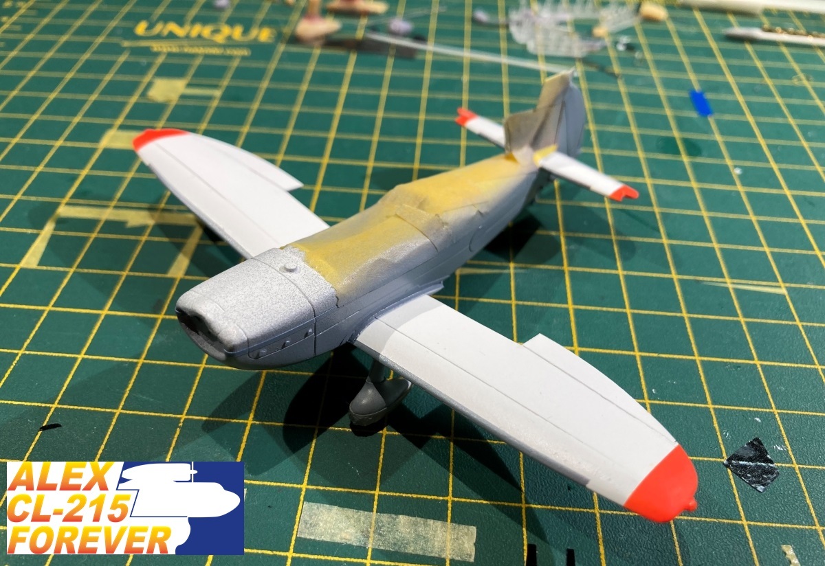

S'en est suivi un premier passage de primer Tamiya afin de détecter les pétouilles... et il y en a ! :venere:

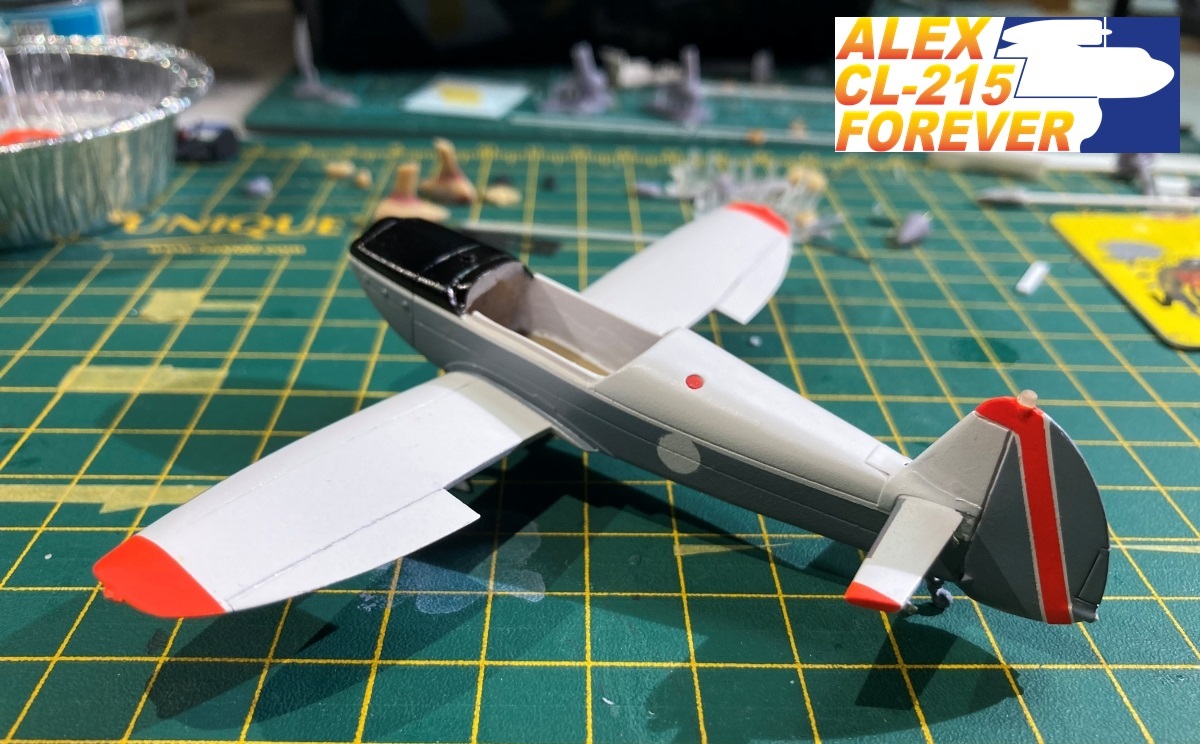

Donc on reprends tout ça calmement puis on passe à la réalisation des masques (Oracal 631) en attendant que ça sèche.
Puis on applique les masques en gardant son calme lors de l'arrachement de peinture en bout d'aile... Zen il faut rester !
A noter que la partie blanche (dessus des ailes et du fuselage) reste encore à protéger, en préparation de l'application du gris. Ça devrait se faire aujourd'hui si je ne fais pas qlq pas de Cha Cha entre temps :D

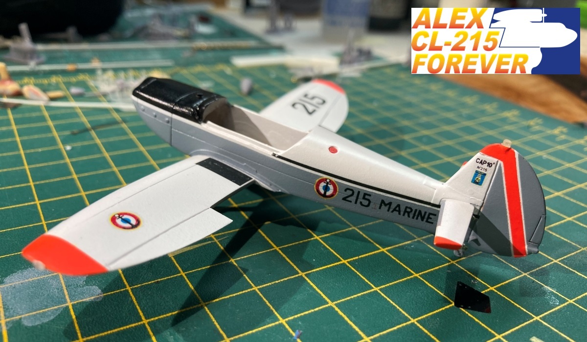

Nous voilà donc rendu à la phase peinture. Pour la déco, j’ai donc choisi de faire un marin, évidemment ! et surtout le No 215 (Quoi d’autre !?...  :x
Une fois les retouches de blanc finies, on passe au masquage précédant la couche de Dayglo (préalablement apprêté en jaune).
Puis, un « pschit » de ma couleur préférée !!!!
On masque ensuite le orange et on est prêt pour passer le gris MrHobby H307 (Merci Régis Biaux :alcool1: )
Puis apres un séance d'aérographe sans histoire, on démasque... Tadam !

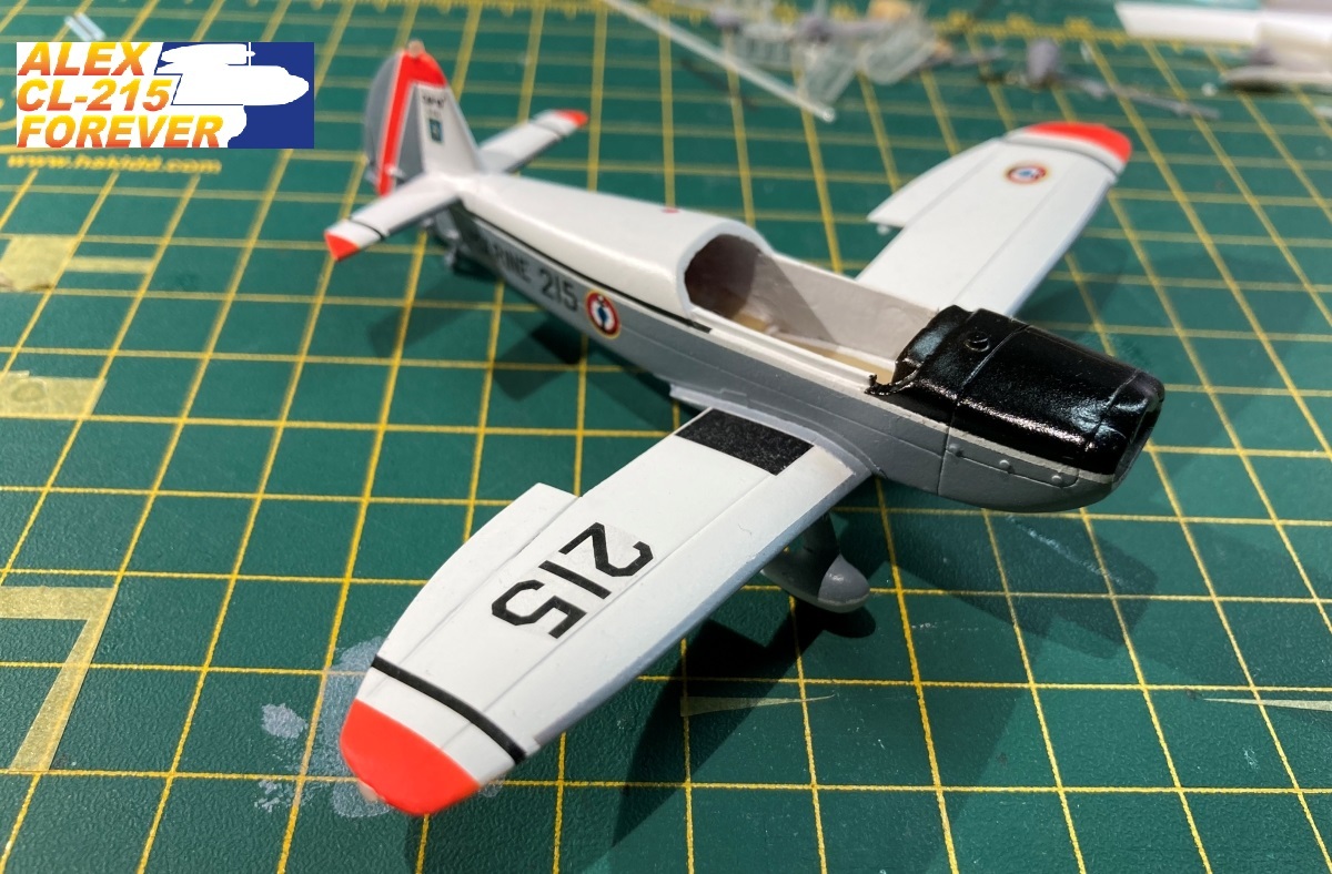

Comme le kit ne contenait pas de décals, je me suis dessiné une planche, en m'aidant de celles sorties par L’Arsenal et Graphy-Air. Note : Laissez faire leur spirales... on en reparlera plus tard. :roll:
Pour le blason, j’avais déjà bricolé de quoi pour un (futur) Rallye et le reste vient de ma bibliothèque de chiffres et d’inscriptions MARINE.
Pour la bande dayglo oblique appliquée sur la dérive, j'ai opté pour l'application du dayglo (lors de la phase peinture) sur du décal vierge transparent (avec apprêt jaune bien sûr).
Puis, en me basant sur les masques vynil que j'avais découpé à la Silhouette, j'ai modifié les masques pour couper les bandes dans le décal. J'avais un peu d'appréhension pour l'application mais ça a été tres facile. Les raccords sont faits au pinceau avec le Dayglo Model Master.
Puis on passe à la pose des décals, avec des petits moments de stress, lors de l'application des fines bandes noires.
Il ne me reste plus qu'à poser les bandes autour des carénages des trains... Autre moment de stress en perspective.
On s'en reparle bientôt, ainsi que de la préparation de l'hélice... :venere:
