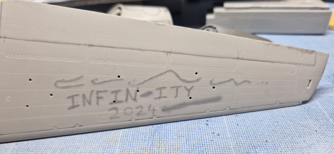

Bon, je vous l'ai pas dit mais j'avais craqué sur l'Infinity 2024 0.28 solo (pur plaisir et un brin de curiosité).
Donc profitant de la mise en peinture de mon cockpit de F-111, j'ai fait quelques essais rapides de finesse avec cet aéro + une aiguille de 0.2 (ancienne génération).
C'pô mal pour du 0.2 (habituellement, j'utilise la 0.15), propre et net. La progressivité du jet est plus rapide mais ça reste tout à fait contrôlable grâce à la gâchette molletonnée qui donne un meilleure précision dans le "doigtée". A l'occasion, je ferai un essai avec une aiguille de 0.15 pour voir !

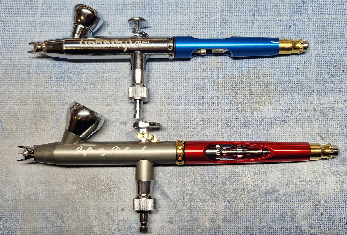

Comparaison des 2 corps d'Infinity ancienne génération/2024 :
- le joint presse étoupe est 1,5cm plus en avant que la génération précédente.
- la partie arrière ancienne génération n'est pas compatible avec le système de serrage/maintien de l'aiguille 2024
- la partie arrière 2024 est plus longue d'un cm que l'ancienne génération mais leur poids est identique (8g)
Messages : 11143
Re: H&S buse/auguilles 0,2 vs 0,28 et 0,4 vs 0,45
2 Infinity hybrides ancien/2024 :
En bas : corps ancien alu + buse/capuchon/gâchette/partie arrière 2024 + aiguille de 0.15 = 61g :super:
