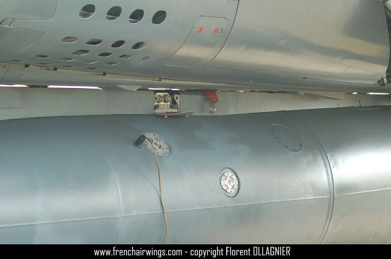

dis moi , cette trappe avec les connecteur est toujours ouverte avec un épingle et une flame rouge quant l'avion est au sol ?

Je n'en sais rien :!: Sur ces photos le RBF est présent avec la trappe ouverte. Mais ce RBF est souvent présent, porte fermée, sur le bidon installé sur son chariot de transport.
Dans ton assistance on devrait sûrement trouver un ancien mécano de F1CT (ou CR) qui saura nous donner le fin mot de l'histoire

La trappe est une porte de coupure électrique, permettant d'isoler les 2 impulseurs (cartouches pyro de largage) présents dans les petits cylindres que l'on voit sur les photos et installés après la pose du bidon.
Avant vol, lors du tour avion, le pistard ferme la porte et la verrouille. Au retour du vol, la trappe est ouverte pour une remise en sécurité. Pour la flamme RBF, aucune idée vu comme ça... Peut-être est elle reliée à une broche de sécurité bloquant mécaniquement le bidon en cas d'éjection malheureuse au sol ?
Le concept est identique sur M2000, sur lequel j'ai pratiqué.
