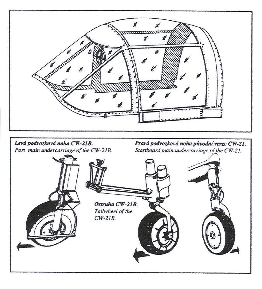

blg92 a écrit : jeu. 17 févr. 2022 22:49
Transall vaillant a écrit : jeu. 17 févr. 2022 22:17 ta photo ne montre pas quelque chose de perpendiculaire, plutôt du 45°, mais pas un montage ordinaire..
C'est l’impression que j'ai eu, mais ne connaissant pas d'autre exemple et ne voyant pas l’intérêt mécanique, je pensais à une illusion d'optique.
Ta remarque m'a fait mieux regarder les autres photos et celle ci me parait assez nette pour confirmer ton hypothèse. Le compas est clairement non perpendiculaire alors que sur la photo précédente il n'est clairement pas dans l'axe. Il ne reste plus qu'e 45° pour matcher les 2.
Apparemment le dessinateur de la revue tchèque a été confronté aux même questions, et il les a résolues en dirigeant sur cet autre dessin le compas vers l'arrière (la jambe de droite avec le compas vers l'avant est celle d'un CW-21 à rétraction vers l'arrière).
Bernard

Effectivement, une telle position du compas ne serait pas banale (contrainte technique pour se loger dans le puits de train ?).
Courage pour la suite, Denis.
Re: Curtiss Wright CW 21 B - MPM - 1/72
blg92 a écrit : jeu. 17 févr. 2022 22:49 C'est l’impression que j'ai eu, mais ne connaissant pas d'autre exemple et ne voyant pas l’intérêt mécanique, je pensais à une illusion d'optique.
Je pensais la même chose que toi, mais l'image parle enfin...
Une excentricité technique... :doctor: :mrgreen:

Tout d'abord ; Grand Merci à Bernard et Philippe pour cette aide car j'étais un peu paumé ; Une vrai enquête de détective ! Ce qui n'est pas désagréable :x
Si j'ai bien tous compris et en se référant aux vrais photos d'époque (car les dessins du tchèque ???? que j'ai aussi , je les ai écartés)
1/ : Mon soit disant système à enrouleur ?? : Les tubulure de freins ( assez facile à bricoler )
2/ : Le vérin de rétractation du train est placé très haut sur la jambe ; limite on ne le vois pas d'en face mais je ne vois pas encore d'ou il peut partir , exactement , dans le logement du train ??
3/ : Les compas (effectivement on en a pas mal débattu avec Philippe , l'autre dimanche ) et je serais d'accord avec Jean Luc : Contrainte technique pour rentrer dans le logement du train !! ; Ni devant ; Ni sur le coté mais effectivement à 45 ° et en plus un système bizarre (photo Bernard ) ou ils se croisent ; façon ciseaux .
4/ : Le système de rétractation des petites trappes ; Une fois encore la photo de face de Bernard montre un système tout simple que Dora Wings a bien reproduis et non le dessin plus loin . J'ai failli opter pour cette dernière soluce avant que D W sorte ces fameux dessins .
