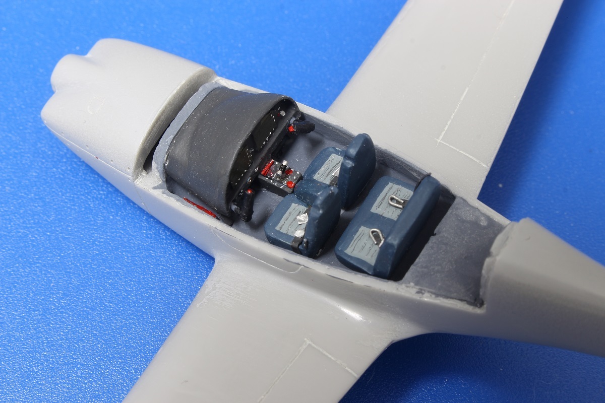

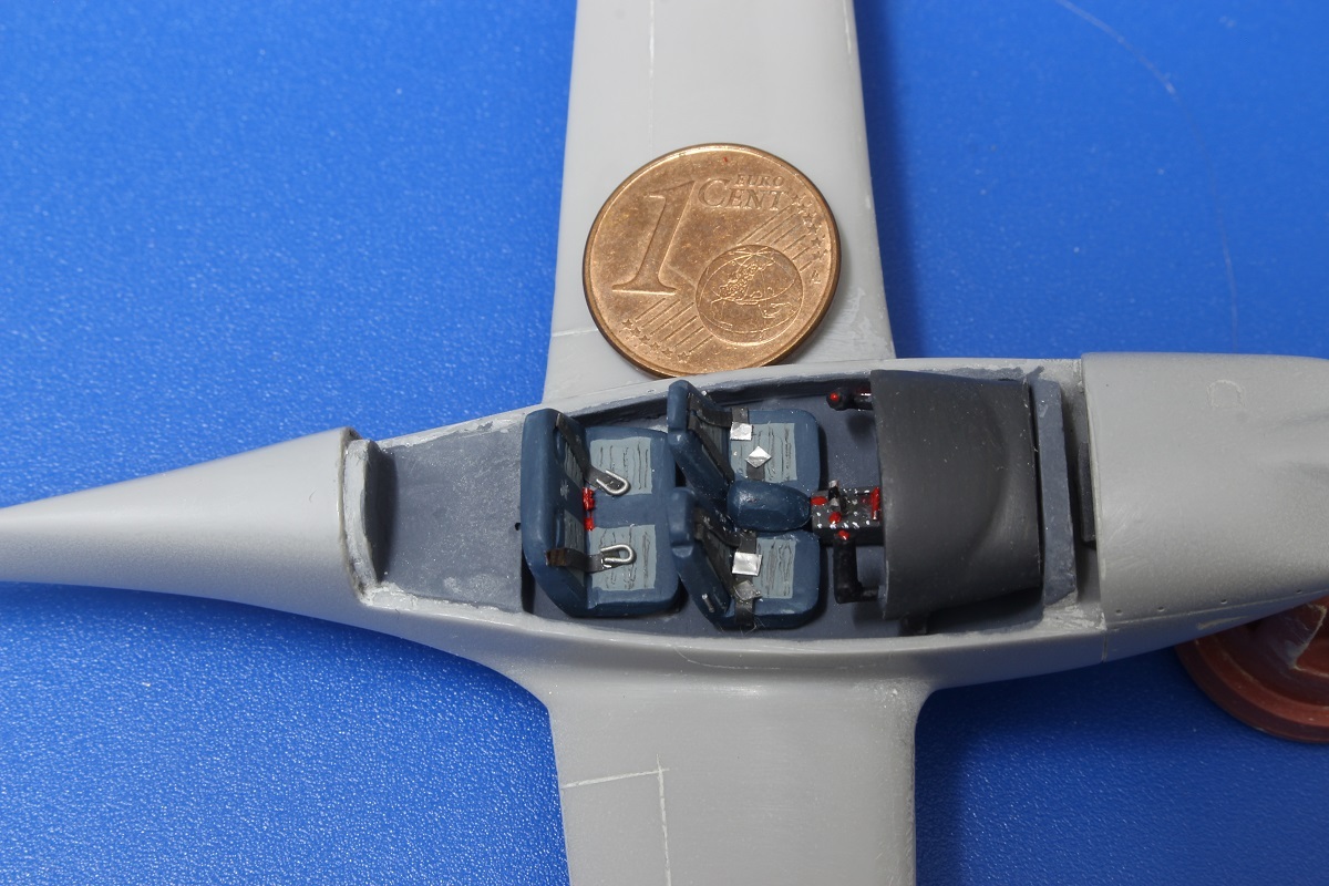

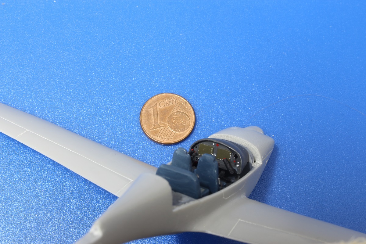

Bonsoir à tous,
Pendant que la "vitrine" sèche après application d'une couche de peinture vitrail Pébéo Smoke (ref 60), j'ai fini l'aménagement de ce petit habitacle.
Relativement basique avec le kit, j'ai revu un peu tout cet intérieur pour faire plus réaliste en m'aidant de pas mal de photos faites par plusieurs "mastériens".
Honnêtement, cela suffira pour cette échelle du 1/72 et puis comme les glaces sont teintées la visibilité sera encore passablement diminuée.
Si tout va bien et après le séchage à coeur de la peinture vitrail, je devrais pouvoir enfermer ce cockpit et fixer la "verrière" avant de reprendre une autre séance de mastiquage, ponçage et polissage...
Il faudra aussi reprendre la gravure des bas de portes une fois la verrière collée
A suivre

Pffff. Il manque le potard CRS du PFD.

Et l’inter Pa/disc sur le manche

Bravo Rémi et Serge, je vous retrouve bien sur ces précisions.
Mais bon, d'ici peu après fermeture des portes, tout çà ne sera que vagues détails au fond d'un habitacle.
Merci à vous.

Quel boulot sur un aussi petit machin
Il faut vraiment le vouloir dans ses étagères
Re: Cirrus SR20 Decarli 1/72 Armée de l'Air Salon de Provence. Avant de poser la verrière, le cockpit...
Salut Régis,
Super ce petit intérieur
Au moins il ne prendra pas de place sur la dite étagère

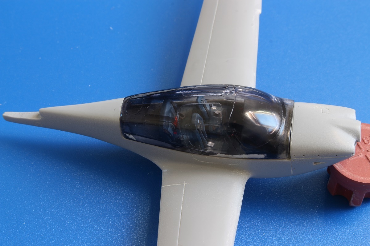

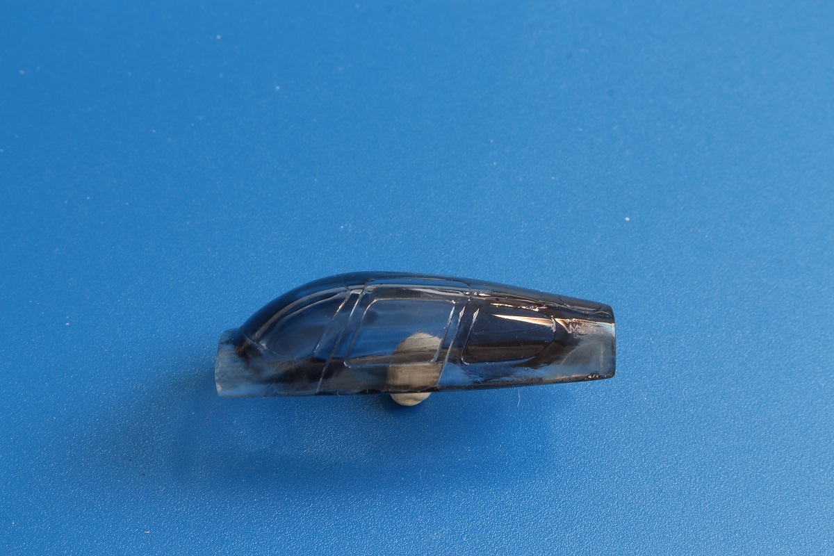

Re: Cirrus SR20 Decarli 1/72 Armée de l'Air Salon de Provence. Verrière teintée...

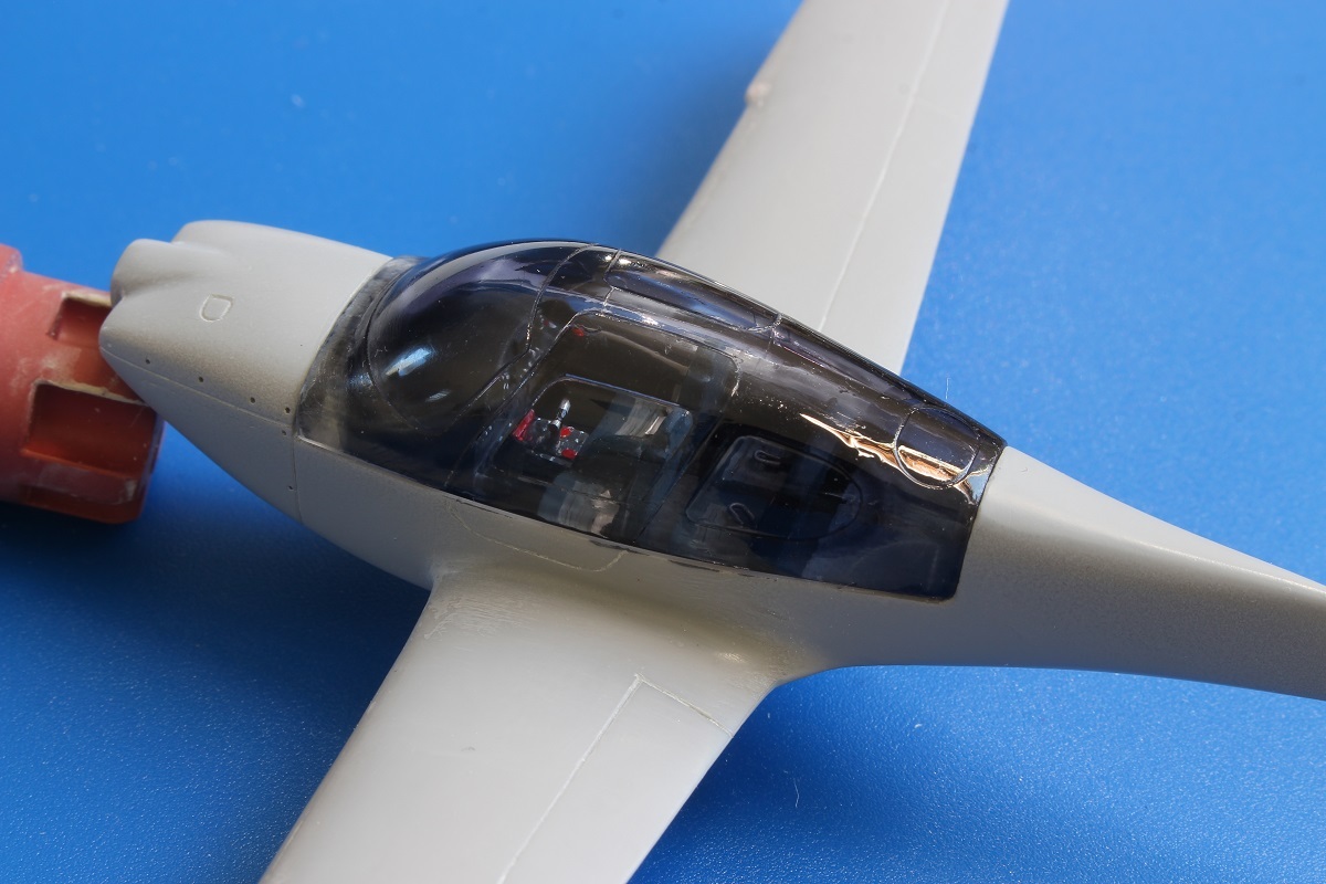

Merci les gars pour vos passages et commentaires.
Après une petite vingtaine d'heures de séchage "sous abri", voilà la verrière teintée.
Pour info, il s'agit de peinture vitrail Pébéo transparente ref 60 Smoky Grey.
Pour le pare-brise et les glaces de portes, j'ai passé une seule couche en intérieur car ces trois glaces sont plus claires que celles de l'arrière.
Pour les latérales arrières et celle de toit, j'ai passé une couche en intérieur et une couche en extérieur, ce qui permet une différence de nuance comme sur le "vrai".
Pour moi, c'est tout bon !
Et puis pour montrer que l'on ne perd pas trop en transparence, petite mise en situation.
A suivre.
Belle verrière

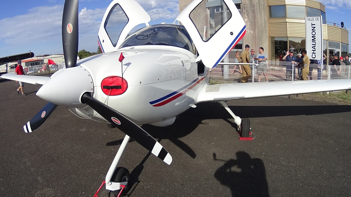

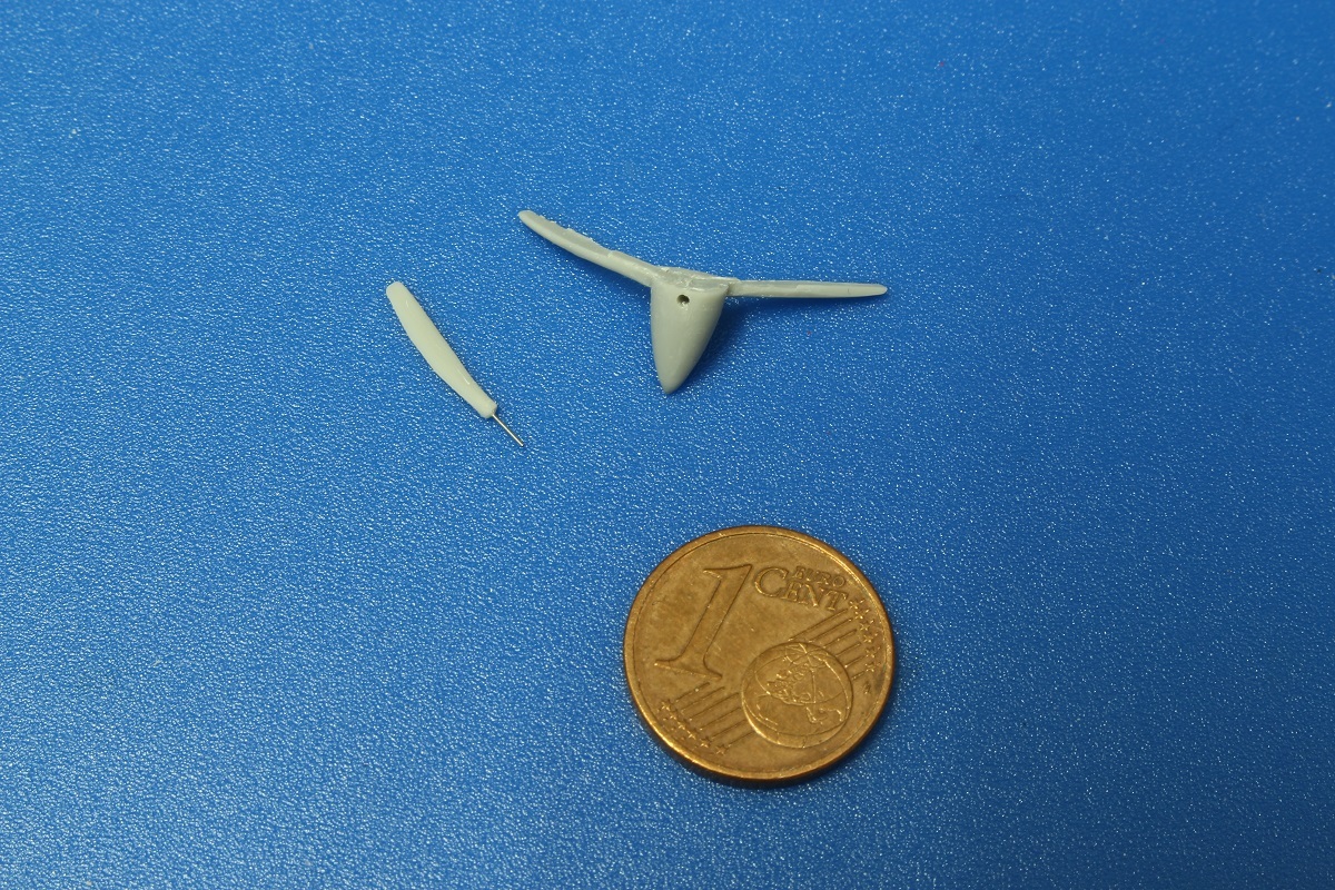

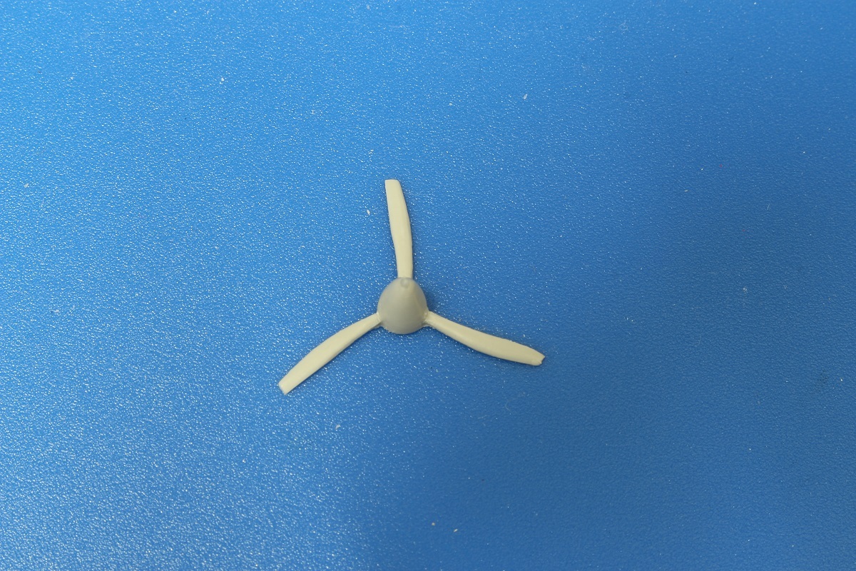

Re: Cirrus SR20 Decarli 1/72 Armée de l'Air Salon de Provence. L'hélice...

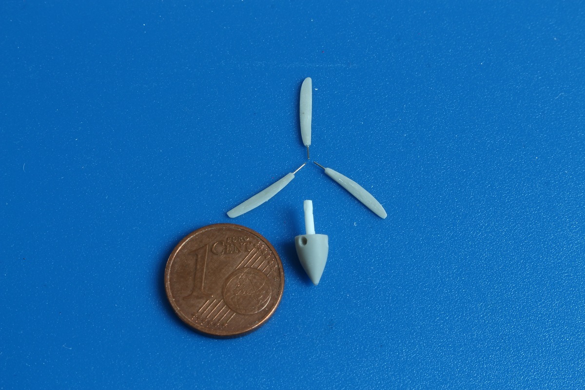

Bonjour à Tous,
Bon, depuis le début, vous l'aurez compris, il y a plein de petites choses qui ne vont pas sur ce kit et donc l'hélice n'y échappe pas.
Si l'on regarde les photos d'une hélice à l'arrêt et de face, on constatera que la pièce fournie une hélice très basique mais surtout avec une mauvaise position des pales.
La solution reprendre tout çà avec premièrement la séparation de chaque pale afin de les remettre en forme, les affiner ce qui permettra de les remettre à la bonne position une fois ces pièces peintes.
On profitera aussi de retoucher le cône d'hélice en perçant et agrandissant les passages des trois pales.
Pour permettre la remise en place future de chaque pale, j'ai percé un trou de 0,30 mm en pied de pale afin de pouvoir y coller un petit axe en inox de 0,25mm, axe qui servira de guide lors du collage dans le cône.
Voilà les 4 pièces prêtes à passer en peinture.
A suivre.
Joli travail sur l’hélice
J’attends de voir comment tu vas traiter l’aspect fibre de carbone

salut Régis , joli travail sur l'hélice , mais attends c'est pas fini ,va voir sur mon post tu va comprendre

De toute façon, à ce stade du montage, on est vacciné... Une vrai galère ce kit !
, mais on va le finir... quand même
Salut Régis
Une hélice, ça ? Il faut en vouloir pour rattraper une croute en résine pareille...

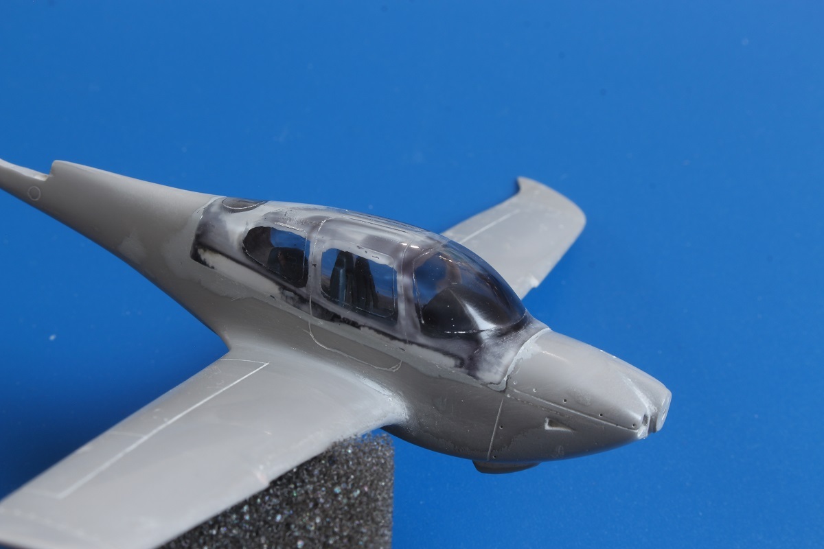

Mais bon, on ne va pas se formaliser, on ne compte plus les défauts sur ce modèle
Hier soir mise en position et collage de la vitrine. Collage aux 4 points à la cyano gel pour avoir un peu de temps pour ajuster et maintien sous pression.
Volontairement, je n'ai pas fait un joint de colle complet pour éviter l'éventuel endommagement des vitres par les vapeurs de cyano, même avec un dégazage extérieur avant l'application. On ne sait jamais.
Ensuite masticage au Synthofer finition, ce qui permet de faire un solide joint qui acceptera un bon ponçage à l'eau.
J'en suis là... Premier ponçage effectué.
A première vue, ce n'est déjà pas trop mal.
Je vais reprendre l'avant du pare brise avec le capot moteur, il y a besoin...
Cà avance bien.
A suivre.
Cà avance bien.
A suivre.

Super boulot
Kit vraiment basic
Il manque deux trappes sur le fuselage:
-Trappe ovoïde à l'arrière droit qui permet l'accès aux cables de commande, le système pyrotechnique du parachute.
-Trapppe de la soute à bagage juste derrière le volet côté gauche.
Bon courage pour la suite.
