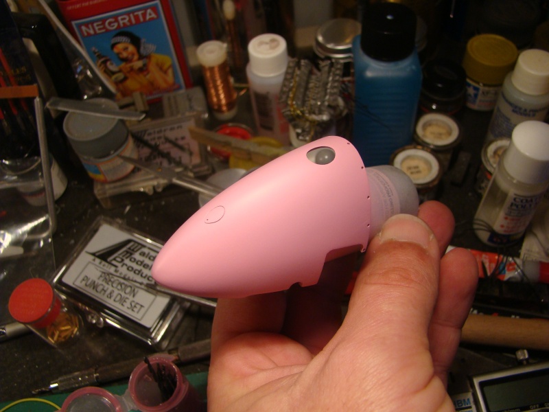

Pour une 250GTO que j'avais commise au 1/24, j'avais sous couché en rose pâle avant le passer le rouge Ferrari.
J'avais lu quelque part que ça correspondait à ce que fait Ferrari "en vrai".
As-tu déjà essayé ? Si oui, tu sembles préférer la sous-couche jaune ; pour quelles raisons ?

@Mustang: Oui, le rose en sous couche est aussi très efficace.
C’est une méthode que j’utilise depuis plus de 40 ans, enseignée par mon oncle carrossier & mécanicien… Alfa, Lancia, Fiat.
J’ajoute en général de la teinte finale à l’apprêt pour unifier l’aspect des différents matériaux et saturer plus rapidement la teinte finale.
Les F40 étaient totalement apprêtées en rose.
