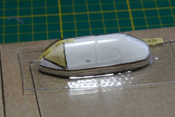

Salut les amis.

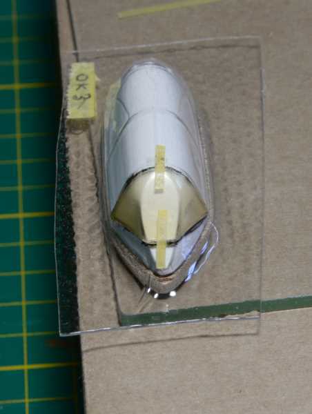

Oui j'utilise habituellement du 0,5 voire 0,75mm pour avoir une bonne rigidité compte tenu des manipulations diverses aux quelles elles sont soumises (découpe, ajustage, collage, masquage ...). Avec le 0,25 on obtient des bords plus francs.
Mais cette épaisseur n'existe pas en vivak. Je vais essayer avec le 0,5 de Polydis qui devrait mieux supporter une surchauffe. Je vous ferai un retour.
Donc

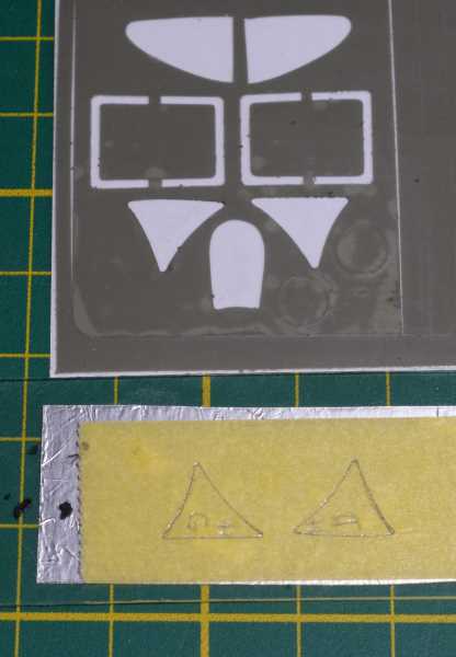

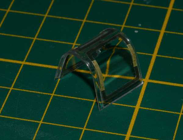

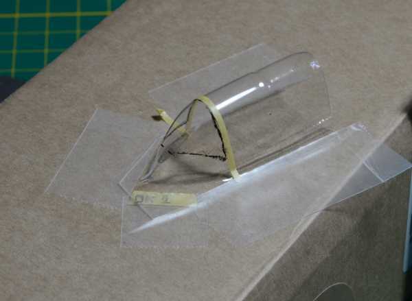

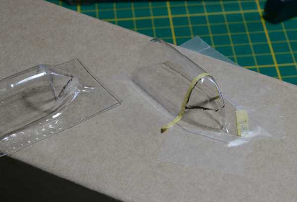

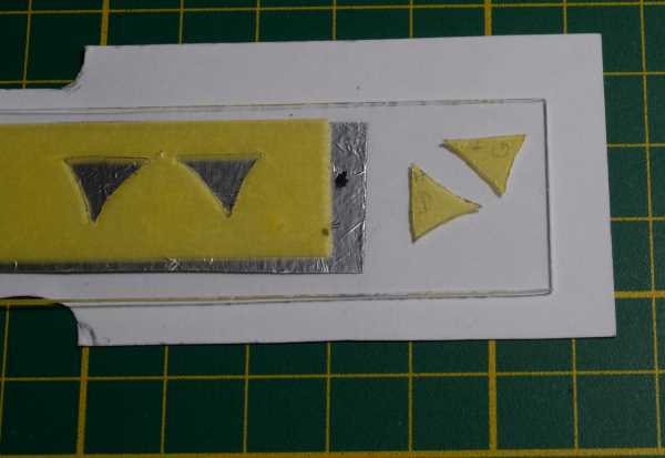

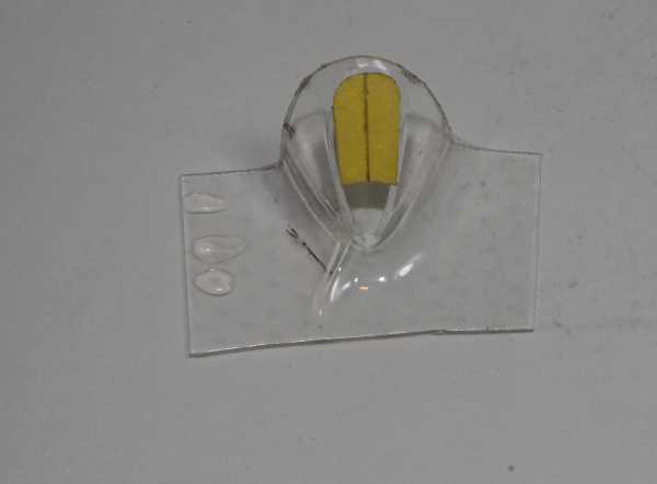

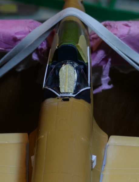

La reprise des verrières (suite)

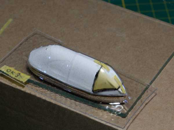

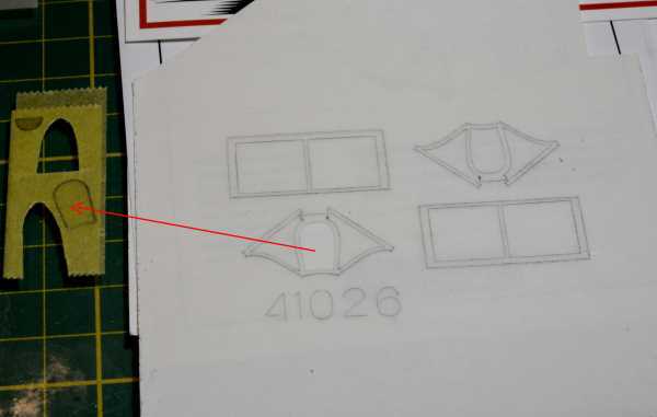

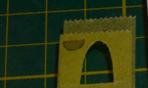

Une fois tirées je vais prélever de ces nouvelles pièces d’abord 2 parebrises, les parties coulissantes viendront après et les vitres latérales arrière, dîtes de custode je crois, resteront en l’état. Mais ces parebrises devront être formatés aux dimensions requises pour pouvoir être positionnés correctement à l’avant du cockpit.
Pour ce faire je vais me servir comme patron de découpe du parebrise jauni du JMGT que j’ai conservé à cet effet et qui servira également de référence pour le Foxécho, ce dernier devant être remis aux mêmes mensurations pour la verrière comme indiqué plus haut :

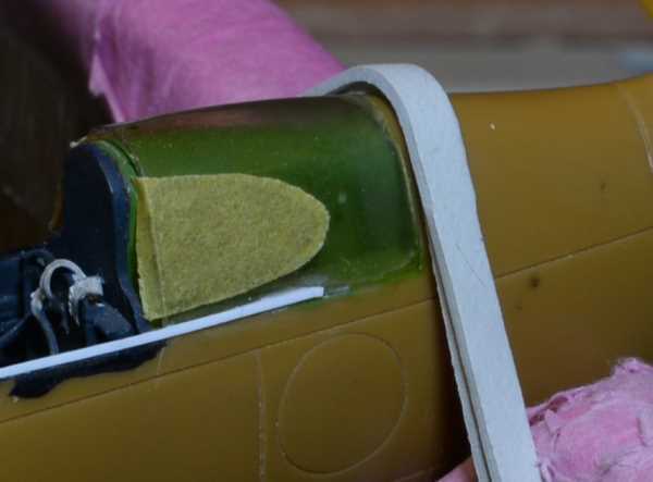

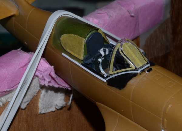

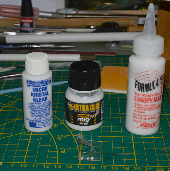

Pour coller en place j’ai donc choisi la" Formula 560" qui s’est bien comportée : repositionnable à volonté, facile à nettoyer (eau), séchage une nuit (par précaution), une fois sèche parfaitement transparente :super: .

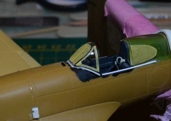

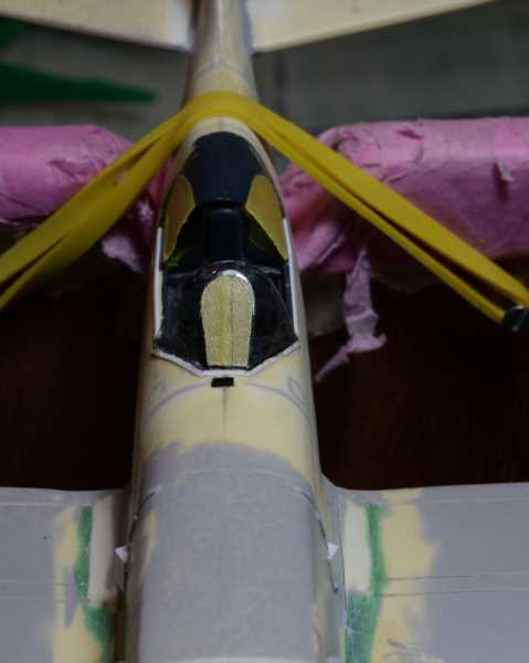

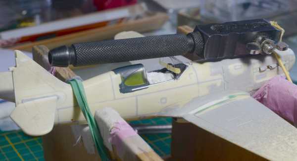

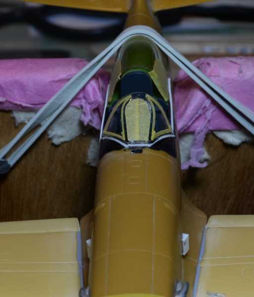

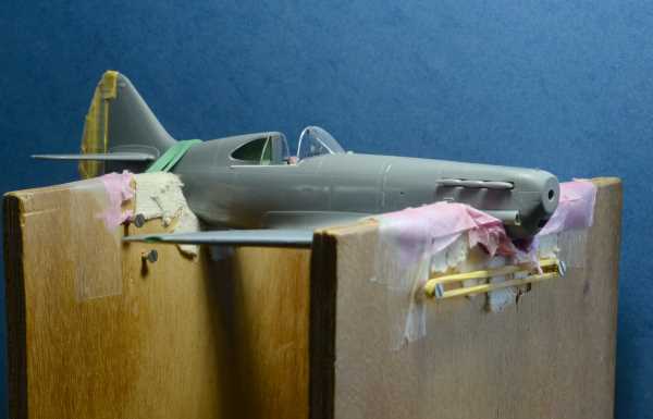

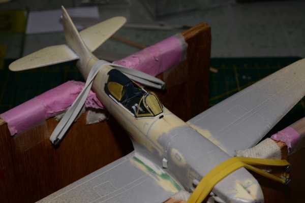

Cela étant, positionner et coller ces petits parebrises n’a pas vraiment été une partie de plaisir : découpe par approximations successives, calage en place (aidé en cela par les petites cornières blanches que j’avais collées lors du précédent montage et que j’ai veillé à ne pas arracher pour servir de guides après avoir détaché les parebrises défectueux), stabilisation pendant la durée du séchage.

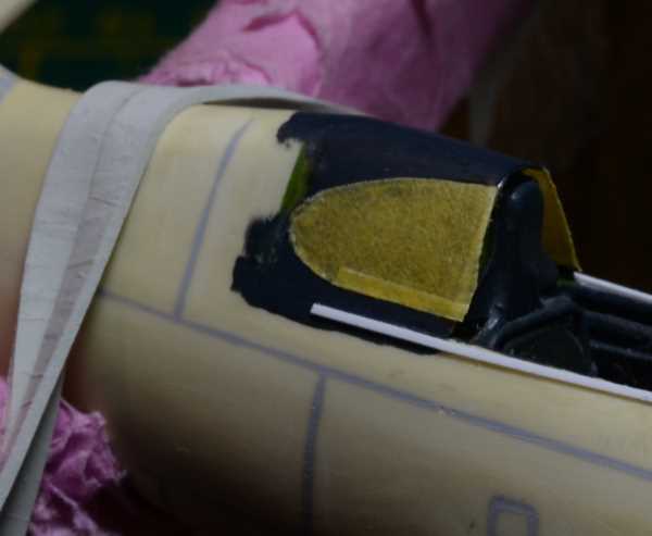

Un exemple d’échafaudage psychédélique avec les moyens du bord. Maintenir une pression mais pas trop pour éviter d’évaser les côtés (bridés par un bout de tam … :

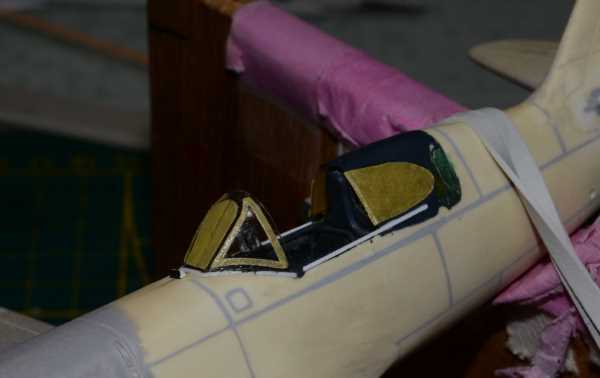

Brrrrrrrr ! Pôv chou ... :cry:

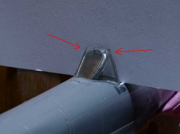

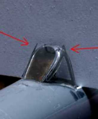

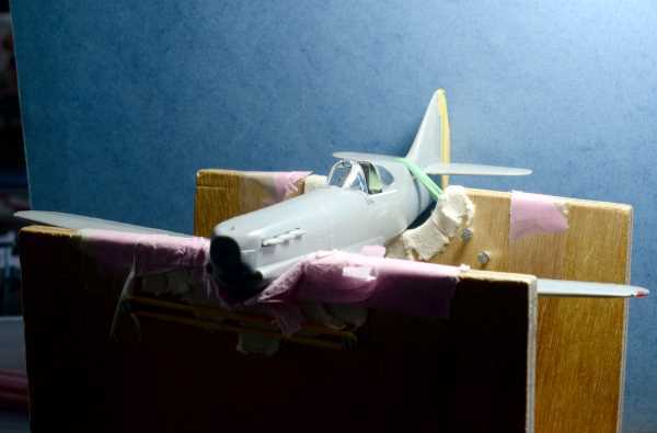

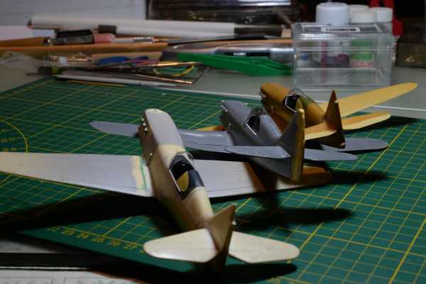

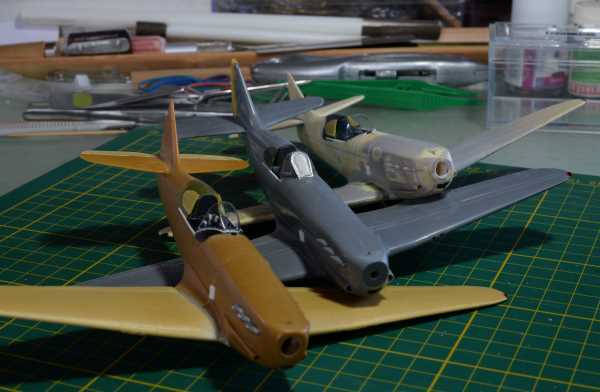

Pour le Foxecho ce fut carrément une histoire de ouf !!!
Pour le TAMIYA paniproblem évidemment puisque ce sont les 4 pièces de la boîte.

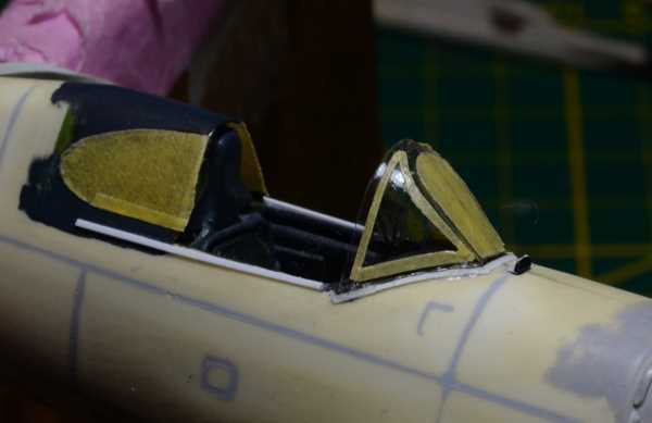

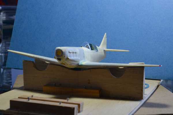

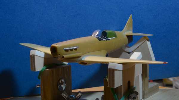

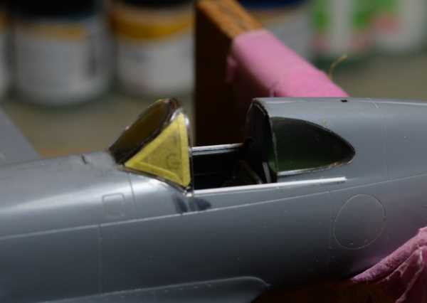

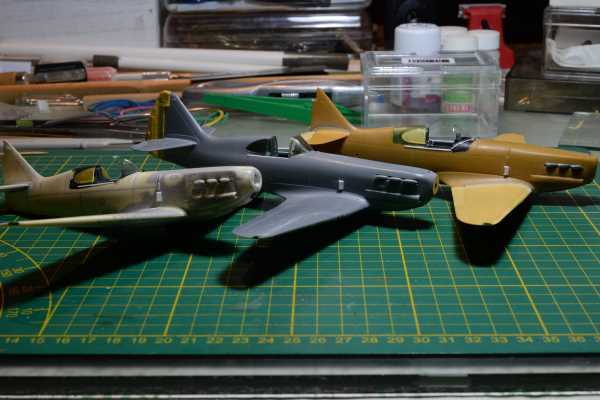

Voilà est-ce que ces petites choses commencent à ressembler à des Dewoitine ? :frime:

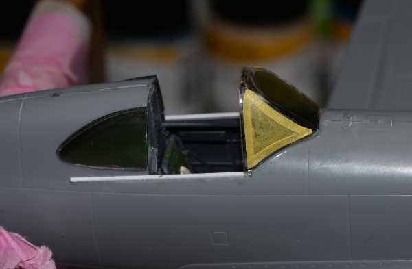

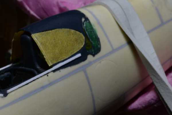

Vous n'aurez pas manqué de remarquer les petits brins collés le long de l'ouverture du cockpit censés reproduire les glissières des verrières coulissantes. :wink:
Voilà mais nous allons rester encore un moment sur ce chapitre des verrières pour le formatage des parties coulissantes (ils seront présentés cockpit ouvert tous les 3) et le masquage avant peinture qui est assez acrobatique. Si j’ai un petit temps je ferai un interlude sur le psychodrame des ouïes latérales du capot :doctor: .

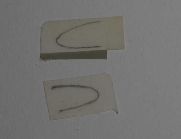

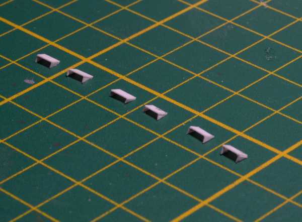

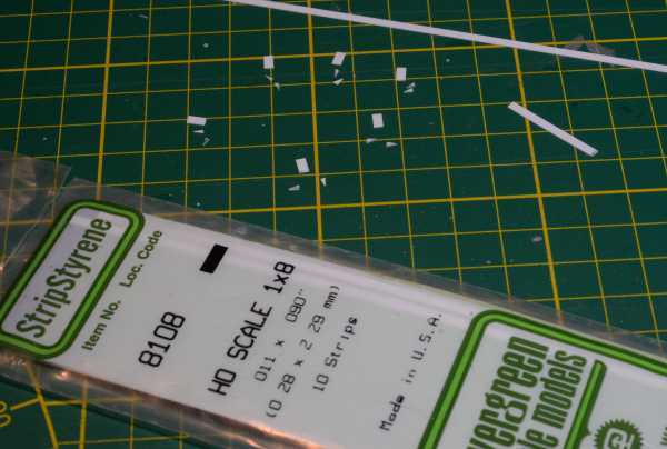

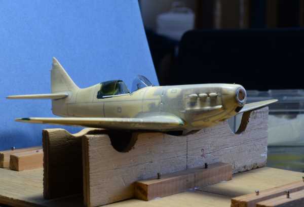

Intermezzo (grosso ma non troppo)
Voui que je les ai greffées vos zouies. Merci pour ce détail d’importance qui m’avait échappé et les photos les montrant au sol.
Si j’ai été sceptique dans un premier temps c’est que je m’étais focalisé sur une photo tirée d’un interminable "walkaround au boulon près", constitué à l’époque du chantier de restauration de l’exemplaire remis en état de vol, qui montre bien les seules 3 fentes fixes :
Par ailleurs, les 2 kits Foxécho et Tamiya reproduisent que ces 3 bossages uniquement …alors que si le fuselage du vacuforme ne révèle pas les 2 premières fentes, il reproduit bien en gravure le 3ème volet au-dessus du karman … que je m’étais bêtement empressé de reboucher et de remplacer par lesdits 3 bossages. C’est M. Goutte-Toquet qui avait (partiellement) raison !
Mais c’est une fois de plus professeur waroff qui a mis la touche finale en précisant que ce détail avait évolué avec les séries. Tout s'éclaire !
Que serais-je sans vous tous !
Donc ces quelques photos de l’opération : comme précisé au début ce n’est pas gros en espérant que les proportions iront (peut-être un peu trop ouverts) :
Après assemblage il y eut nécessité d’un micro ponçage pour gommer les arêtes avant de les installer :

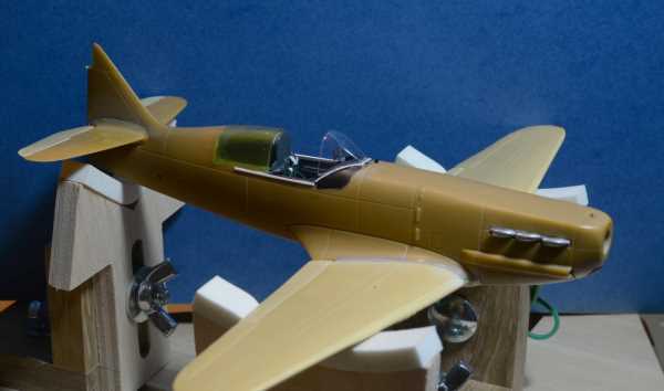

Pour le résultat suivant :
J’ajoute une nouvelle photo de famille assez touchante (ils adorent ça) :
… pour dire qu’ils entretiennent dans leur fratrie une chouette ambiance, toujours très proches les uns des autres dans leurs différences, se serrant les karmans, bras dessus … heu … ailes dessus,
ailes dessous :coeur: pour mon plus grand plaisir. (complètement gaga le père gaudemuche :doctor: ).
Ah oui ! Ne pas oublier non plus les orifices de dégazage du refroidissement (paske des fois qu’ils auraient des gaz selon l’ami Badger150 :oops: :oops: ). Allez rassemblement ! Voili :

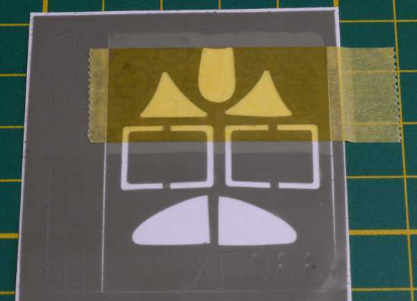

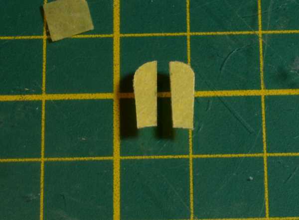

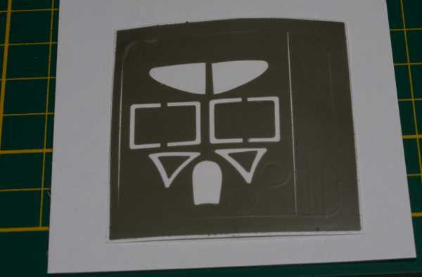

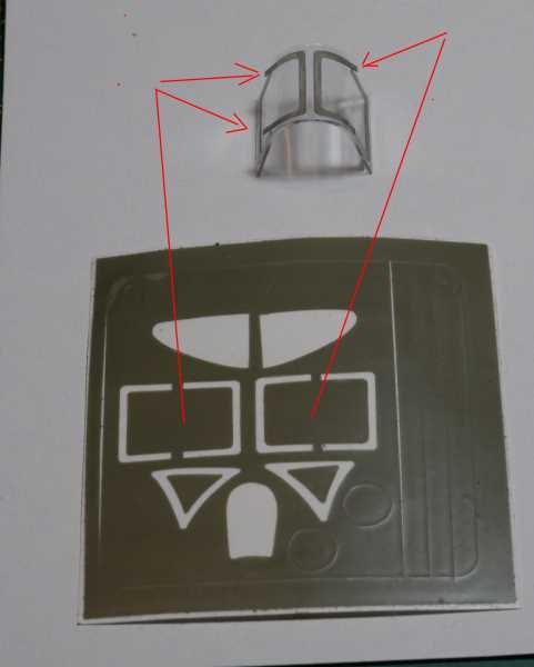

Bon. J’ai finalisé l’étape des verrières et entamé le fastidieux chantier des masquages avant peinture.
Mais comme déjà précisé nous avons nos enfants et leurs petits à la maison (il paraît que nous avons de la chance … :mrgreen: ) et il y a donc une pause jusqu’à la fin des vacances de la Toussaint. Je vous ferai alors un rapport détaillé de ces travaux.
En attendant je vais essayer de vous envoyer un topo des questions que je me pose sur ce sujet de la peinture et j’en ai des tas. Mais aussi vous solliciter sur quelques ultimes précisions pour la déco de l’avion d’Henri BIARD, du moins vers ceux qui fricotent un peu dans les archives historiques.

les rails de verrière coulissante sont invisibles, il n'apparaît qu'une fente de la glissière dans la tôle.

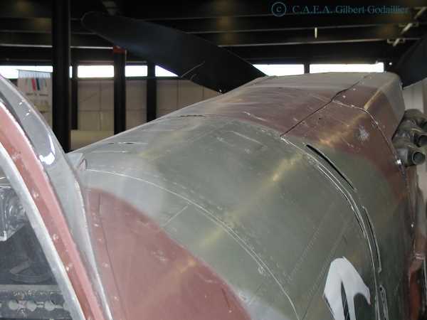

Sur le nez, derrière l'hélice, c'est la soupape de sécurité de la nourrice de liquide de refroidissement.
Les ouvrages qui ont écrit qu'il s'agissait du remplissage d'huile ont recopié la "peau de banane" que J. Cuny
a glissé dans son Docavia.
les deux obturateurs jumeaux sont les accès aux vis de purge du même circuit de refroidissement.
bonne suite, trois fois ;-)

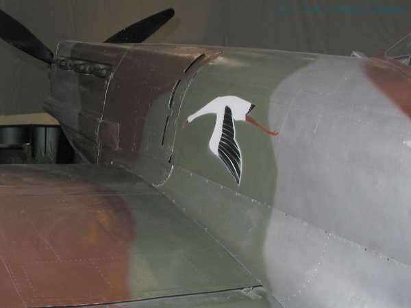

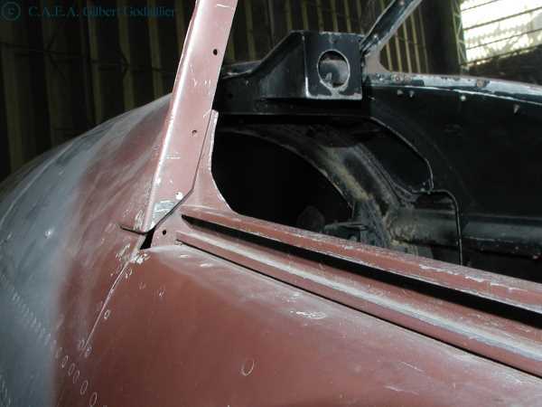

Je dirais même "quatre fois plus" de plaisir lorsque frère Sosthène me fait l'honneur, voire le bonheur de se pencher sur mes insignifiants montages pour remettre certaines pendules à l'heure :x
En l'occurrence, souffrez toutefois, cher professeur, que votre très misérable admirateur vous apporte un peu de contradiction sur cette question des rails ou glissière de la verrière.
Je précise que les références que je vais avancer sont extraites de ce très riche walkaround que je détiens depuis longtemps mais dont j'ignore l'origine.
Je pense que tu veux parler de la position verrière fermée :
Parce que lorsqu'elle est ouverte ce rail est découvert et parfaitement visible :
Certes mon collage d'un petit brin plein ne donne pas une image correcte dudit rail. Mais à cette échelle je ne pense pas parvenir à le rainurer dans la partie avant découverte étant précisé que mes 3 kits seront verrières ouvertes.
Pour faire droit à ta remarque je vais tout de même écourter la portion qui dépasse à l'arrière sous la fenêtre de custode pour la remplacer par un léger creux (flèche jaune) :
Pour les orifices diverses sur le dessus du capot concernant en fait le circuit de refroidissement, je confirme en effet que dans le Docavia de Raymond Danel et Jean Cuny il est bien indiqué p.235 "soupape de sureté de la nourrice d'huile" et "bouchons de remplissage d'huile". Grand mangeur de bananes ? :evil:

GAUDART a écrit : jeu. 27 oct. 2022 23:49
En effet, c'était de la partie arrière que je parlais, l'ouverture du rail en "C" affleure la surface du fuselage,
il ne vient pas en saillie. Coller un étiré ou un brin de profilé sur le fuselage à la place de la fente de la glissière est inexact.
GAUDART
Messages : 7791
Localisation : Romans (Drôme)
Re: 1/48ème Vous avez dit woitine ? Un ou deux ?
Message par GAUDART »
waroff a écrit : ven. 28 oct. 2022 21:36

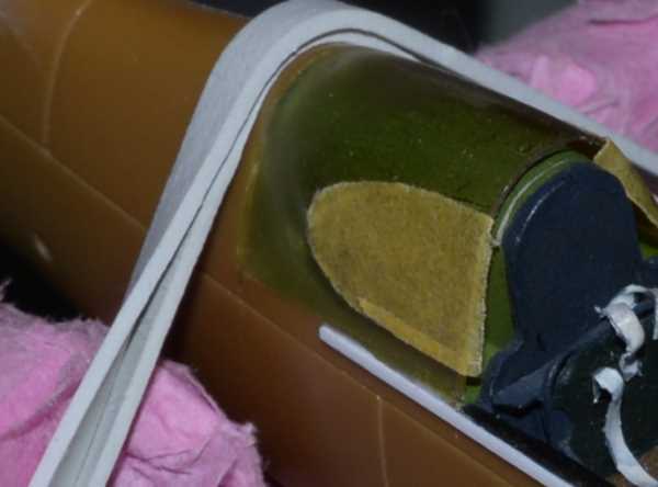

Oui et j'ai d'ailleurs bien collé ledit brin sur l'épaisseur de l'ouverture verrière ouverte (et non sur le flanc du fuselage) ... sauf il est vrai pour son prolongement sous la vitre latérale arrière. Mais comme indiqué je vais gommer ça et rainurer à cet endroit.
Pour aller dans le vrai de vrai la photo montre que le rail est même en léger retrait par rapport au bord extérieur du fuselage.
Lorsque je reprendrai mon chantier la semaine prochaine je vais tenter tout de même de creuser mon brin-glissière en essayant avec mon outil à graver ultra fin de Tamiya : faudra pas trembler ... :-?

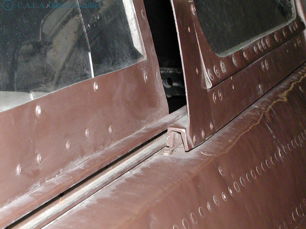

hello
un autre point de vue de la glissière à l'arrière
glissière ar .jpg (669.05 Kio) Vu 522 fois

nous avons les mêmes photos .....

Quant au thermoformage de verrières avec ma friteuse améliorée par vdb (va bene denisio :D ) si tu souhaites que je t'en tire, n'hésite pas : je serai dans mes petits souliers :-? :-? :-? mais je m'efforcerai d'y apporter un soin extrême :mrgreen:

En attendant les éclaircissements souhaités revenons au chapitre précédent sur les verrières.
Il nous reste à voir le découpage des verrières coulissantes et avec elles la révisions de leurs satanées glissières qui hantent mes cauchemars et ruinent ma santé mentale :twisted: . C’est en cours mais il faudra encore un peu de patience car ça ne se passe pas très sereinement et, dans l’immédiat, mon reportage ressemblerait trop à ce type d’ouvrage peu compatible avec la réputation de haute tenue de ce forum ( :hello: coucou Chef Oui Chef !) :
Enjambons donc cette question et passons dans la pièce d’à côté où l’on œuvre sur les masques … avant peinture (j’espère que je ne vous donne pas trop le tournis) :
AAAAAAAHHHHHHHHHHHHH !! Quelle horreur !! Et c’est grotesque en plus !
Image Image Image
Vous avez vu ces gros yeux et ces gros nez ? Effrayant non ? :diable: Oui bon on pouvait s’y attendre : nous :roll: sommes en plein halloween et il faut bien qu’ils se griment un peu pour se détendre de leurs longs passages continuels sur le billard …
Redevenons sérieux et remarquons que les formes des petites grilles sous le plastron sont pour le moins variées selon le fabriquant :neutral: . Ne pouvant les corriger je les ai apprêtées en l’état avec une couche de noir qui devra être masquée lors de l’application du gris bleu clair. Puis ils seront retirés pour opérer quelques mini retouches au pinceau fin et du pinceau sec pour faire ressortir leurs barreaux.
Pour ça, nécessité de décalquer les 3 contours avec une pointe fine, de les recopier sur un calque autocollant (scotch, oramask), de les appliquer sur du ruban Tamiya qui sera découpé pour faire le cache final à coller sur le kit. Ouf ! Vous allez encore dire que je fais toujours compliqué … quand on pourrait faire simple … Oui mais comment alors ? Parce que sur ces petits détails, impossible de mettre directement de l’oramask qui épouse très mal les surfaces non planes. J’y reviendrai :
Plus particulièrement pour le JMGT et le Foxecho
J’ai procédé de même pour les masques des glaces de custode, cette fois en faisant un seul jeu de calques en pariant sur la similitude des formes de ces fenêtres pour les deux maquettes. Ce qui s’est validé :
Pour les parebrises c’est un peu plus coton. Bien entendu ils sont tous deux identiques (issus du même master) mais leurs cotes ne sont pas tout à fait celles du parebrise Tamiya. Pas moyen dès lors d’utiliser ou de recopier tel quel le set Eduard Express Mask prévu pour ce dernier.
Il faut donc dessiner soi-même le cache mais cette fois sans pouvoir se caler à main levée sur les bords des parebrises, sauf à tâtonner à l’infini.
Il me fallait un patron que j’ai trouvé à partir d’un autre set de la marque True Details «Fast Frames» conçu précisément pour la maquette Tamiya que j’avais acheté « au cas où » il y a fort longtemps. Vous connaissez certainement cet accessoire d’un maniement pour le moins acrobatique : si le set Eduard est un procédé nous dirons négatif, qui masque les parties transparentes pour laisser les montants apparents, True Details consiste à carrément substituer des autocollants, que l’on aura préalablement peints, aux montants moulés de la verrière et ceci à l’intérieur comme à l’extérieur. Les éléments de la planche sont finement prédécoupés mais c’est sans doute un truc de "ouf". Je ne sais pas s’il y a parmi nous des valeureux qui ont réussi cette manipe. Pour ma part, j’en ai fait une utilisation détournée en prélevant la seule partie centrale qui correspond à la glace plane et en la reportant directement sur un morceau de tape Tam à double pour en dessiner le contour :
S’en suivent les étapes suivantes :
-découper des caches et tirer une médiane au crayon
-essai à blanc sur un gabarit de la verrière pour visualiser les excès de dimension par rapport à celles de la pièce :
-la forme est bonne mais le cache est trop large et trop haut d’environ 1,5mm. On va donc le raccourcir et le scinder par le milieu :
-pour le resserrer on va faire chevaucher les 2 moitiés de l’écart litigieux et rattraper l’arrondi avec un scalpel neuf ce qui donne un résultat satisfaisant :
Enfin la matérialisation de tous les montants sera obtenue avec des brins de 1mm de largeur provenant de la planche MR Hobby GT 53 : 480 :
…. Il faut tout leur expliquer à ces jeunes :roll:
Bon HP plutôt content là :gene3:
… ce qui ne va pas être le cas pour le Tamiya, bizarrement. A voir dans la suite bientôt.

Masques verrières (suite)
Pour le modèle Tamiya j’ai la pochette eduard Express Mask XF 066.
Avantage : les masques sont prédécoupés aux cotes de la maquette pour s’adapter très précisément en principe. Du moins c’est parfait pour la glace frontale du parebrise et les vitres des custodes.
En principe … parce que ça n’a pas marché pour les vitres de côté du parebrise et les montants de la partie coulissante. Jugez en.
Pour le parebrise :
On dirait un nibou ! Oh les cornes ! Oh les corneuuuuu ! Meuh non ! L’est pas cocu le Tam ! En fait, en fouillant dans l’armoire du stock j’ai fait tomber une boîte de Me 109 E devant lui ce qui a immédiatement réveillé son viel instinct de chasseur à lui dresser ses petites oreilles … (quand un Emile rencontre un Emile, Ach ! :P )
Plus sérieusement cela provient du matériau employé qui n’est autre que de l’oramask et qui a le défaut bien connu de ne pas adhérer sur les parties courbes. En l’occurrence les sommets où se rejoignent les 2 arceaux latéraux :
J’ai tenté d’y remédier en intercalant 2 micro-morceaux de scotch double face, mais au bout de quelques instants les pointes rebiquent à nouveau, ce qui va nous exposer à de méchantes bavures aux moments des peintures et autres vernis. :rougefaché:
De même pour les montants de la verrière coulissante :
Toutefois il semble là que les petits brins de tape superposés les maintiennent plaqués contre la vitre. Faudra bien verrouiller avec le maskol et vérifier juste avant les pschitages …
Pour revenir au parebrise j’ai dû finalement virer les contours en oramask pour y substituer du Tamiya :
Dans la manœuvre je ne vous dis pas le temps perdu pour nettoyer la colle du double face rrooognetudjuuuuuu !!! :venere: Ne faites pas ça et n’utilisez pas ces 2 masques. Allez directement à la solution avec le ruban jaune de Tamiya. Du moins c’est le conseil que je donne. Résultat :
Merci Maketar qui m’a sauvé la mise (très bien ce produit par contre). :beer:
