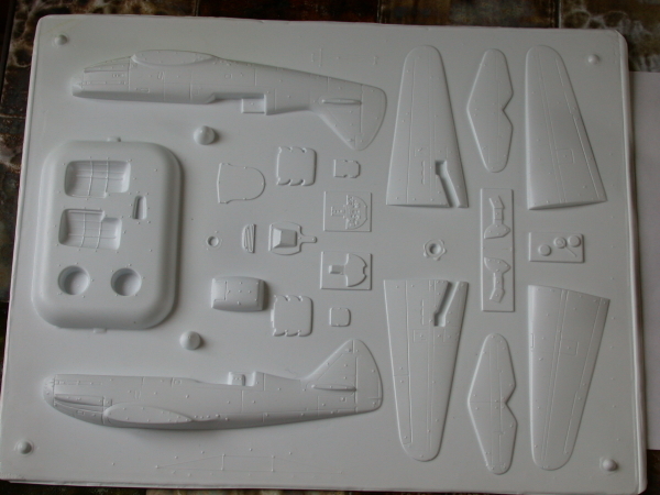

-d’un JMGT en vacu : le tout premier kit créé à cette échelle, il y a une bonne trentaine d’années par un artisan français :
-du Foxecho, kit en résine sorti quelques temps après et qui devait constituer une évolution importante :
-enfin le TAMIYA modèle en plastique, bien connu et considéré unanimement comme le plus abouti, voire le modèle définitif :
C’est bien entendu ce dernier que j’ai réservé pour le Dewoitine du sergent BIARD.
Mais ce projet a aussi fait l’effet d’un déclencheur pour ressusciter mes 2 maquettes artisanales commencées … il y a 25 ans, puis laissées dans un long sommeil pour diverses raisons un peu compliquées. Je redécouvre qu’elles en valent la peine et vais les reprendre dans le sillage du TAM.

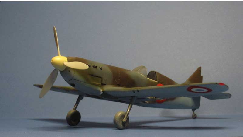

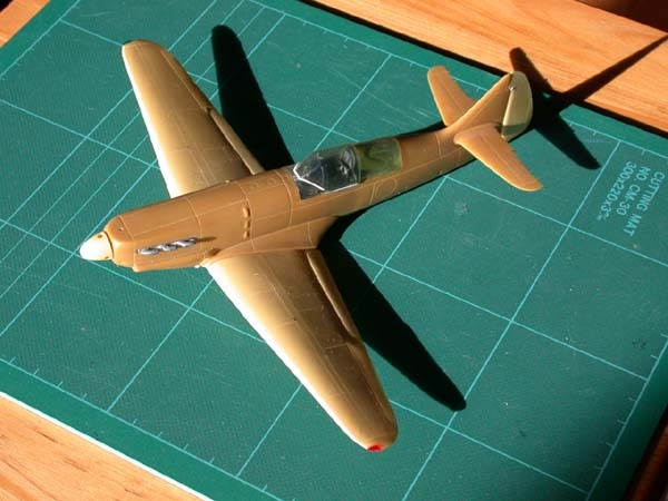

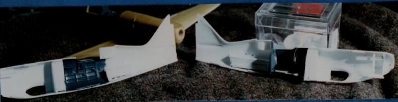

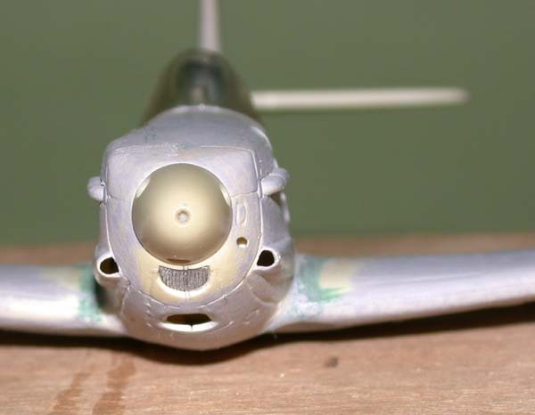

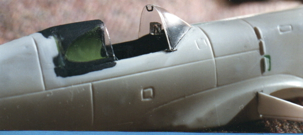

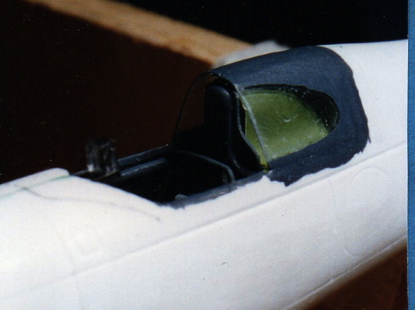

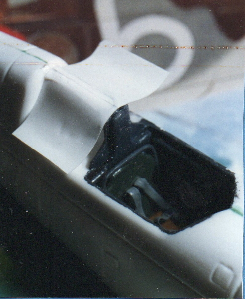

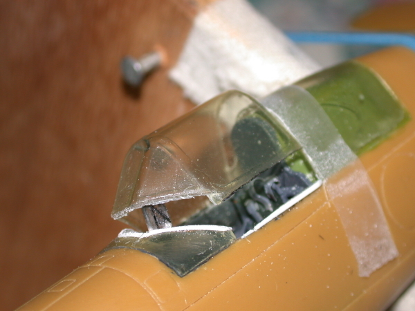

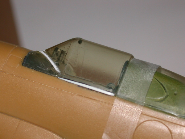

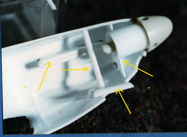

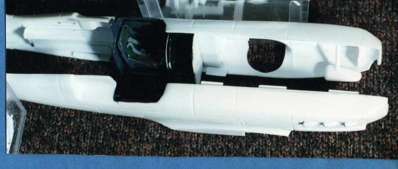

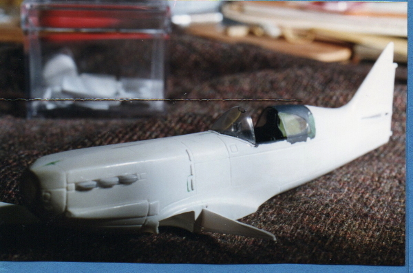

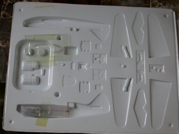

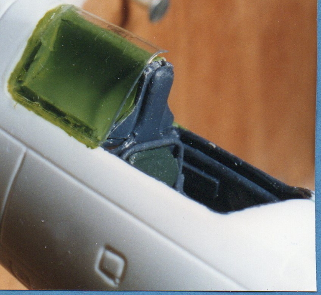

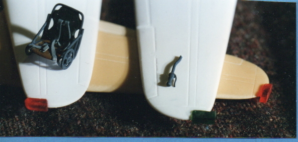

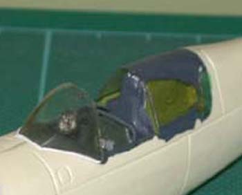

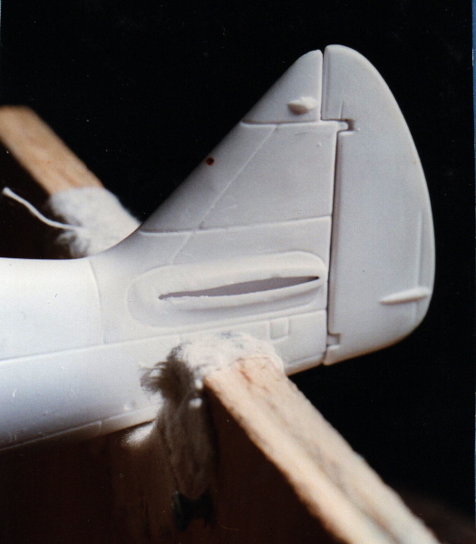

Le D520 JMGT en vacuforme. A sa sortie il avait suscité un vif intérêt par la justesse de ses formes … mêlé d’une certaine réserve compte tenu de son mode de fabrication et de la méthode d’assemblage intimidante qu’il imposait. Du moins pour ceux peu habitués au thermoformage.

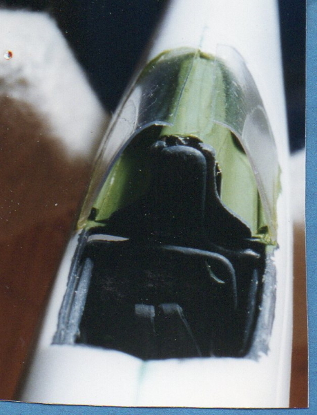

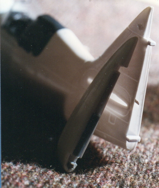

J’ai peu de photos (argentiques) de sa construction mais j’en ai conservé un bon souvenir sauf à préciser que je m’étais débrouillé avec quelques conseils primaires qui n’ont pas permis d’obtenir une grande finesse par exemple dans l’assemblage des bords de fuite des plumes. C’est bien après que j’ai reçu la lumière de la fiche didactique "Les maquettes thermoformées : une nouvelle approche" de John W Adams, adapté par Seb et communiquée par Me Thud (qui ne perd pas le North). Ce sera pour le prochain.
Au fait Sir, si c’était un effet de votre bonté pourriez-vous rappeler son fichier (que j’ai sans doute trop bien classé :oops: ) car cela devrait intéresser plus d’un. :beer:
Voici les scans de quelques images lors de son montage :

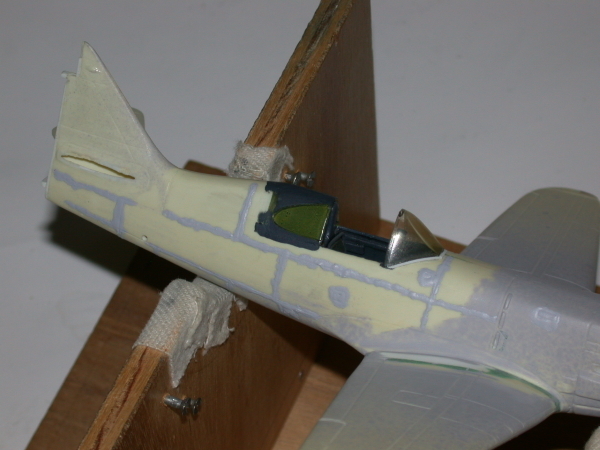

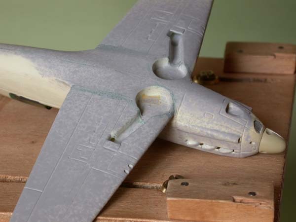

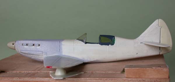

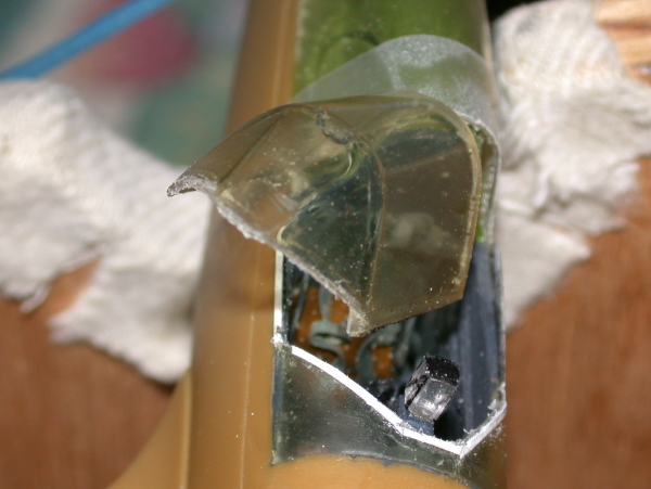

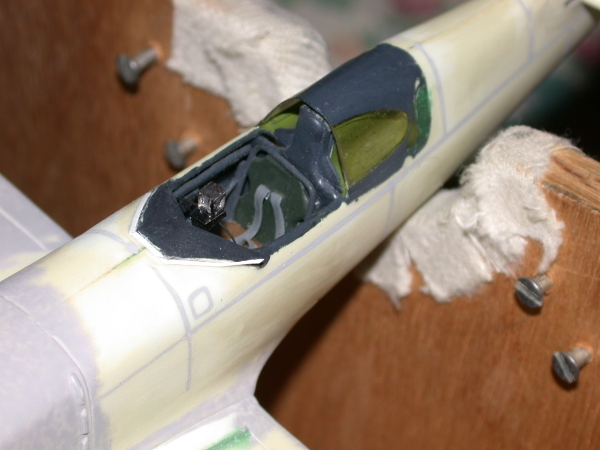

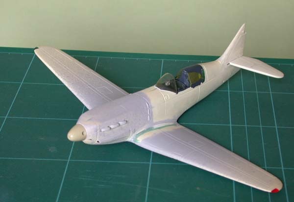

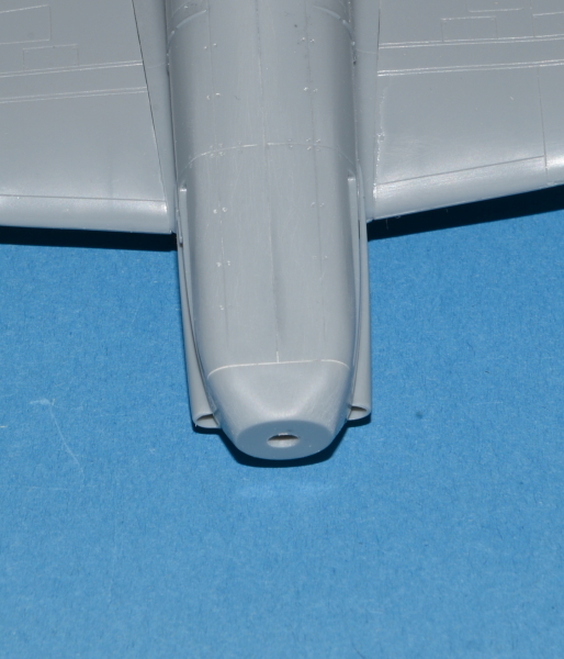

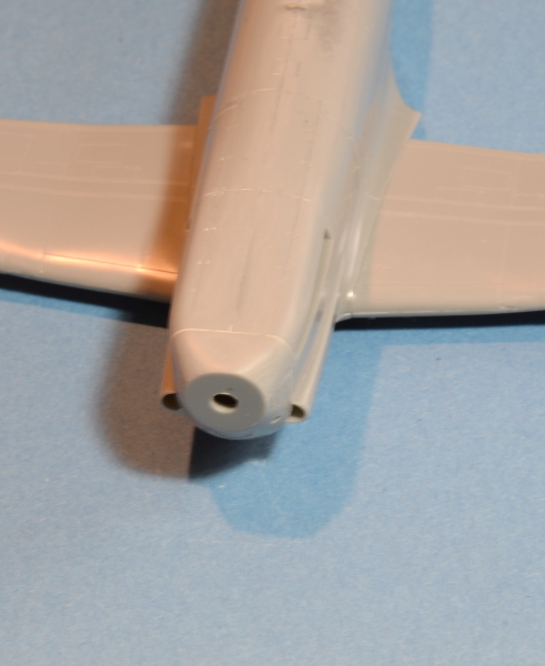

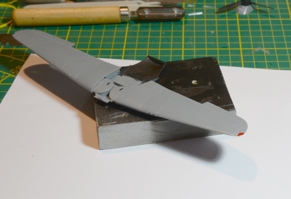

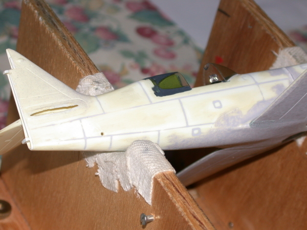

Je l’ai donc déterré dans cet état :
On notera que si les formes générales sont plutôt bien captées, la gravure est au standard d’un sillon de cultivateur et qu’avec le temps, les parties transparentes ont bien jaunies … et pas qu’elles :
J’ai décidé de reboucher carrément toute la gravure excessive du fuselage et j’ai décollé le parebrise en vue de le remplacer. Mais on reviendra sur ce dernier point ultérieurement.

Bin si....y'a du gros vacu bien râpeux 8| et pas vilain en plus :shock: !
Ayant eut les mêmes "curiosités" dans une autre vie et joué à l'apprenti boucher/charcutier avec ... ( c'était pas beau à voir :nono: :rouge: ), j'apprécie la performance à sa juste mesure.
Pas trop devenu fragile ce vacu du siècle dernier ?
Certaines plaques sont devenues cassantes comme du biscuit sec....même pas récupérable comme carte plastique, juste bon pour la benne.
Re: 1/48ème Vous avez dit woitine ? Un ou deux ?
C'est du vacu préhistorique, et en effet, suivant la qualité du plastique et la conservation, j'ai constaté que certains deviennent cassants, voire très cassants !!! donc prudence dans les manoeuvres, mon cher H.P. !!!

Cassantes ? Craquantes ? Non, non ou alors dans le sens de "à croquer" :shock: .
Ce serait bien que ça redonne envie et que l'on craque un peu pour du vacu ! D'abord parce qu'on a l'impression de réellement façonner son kit sans aller forcément jusqu'au scratch pur et dur.
Ensuite pour honorer les artisans qui nous donnaient des modèles, dont certains commençaient à être très fidèles, encore jamais fabriqués par les industriels de la maquette.
J'ai pour ma part dans mes tiroirs pratiquement toute la gamme JMGT : MS 406, Curtiss H75 (2), un 2ème D520, Caudron Simoun, Yak 3, Caudron C714 et même chez Falcon un Spitfire Mk 22/24 pas mal du tout non plus. Evidemment les verrières ont toutes jaunie mais je sais les retirer. Alors qu'est ce qu'il fout l'HP, au lieu de faire des phrases :roll:
Et puis au cas particulier ce sera l'occasion de les comparer de surcroit, de visu et derechef, Chef ! Oui Chef !
Content que ça t'intéresse mon Griffin-limier. Justement en parlant de lime ... Bon bon j'arrête pour retourner à mon chantier ... :arrow: :arrow: :arrow: :arrow: :arrow: :arrow: :arrow: :arrow:
... car il y a de la matière... :evil: :evil: :evil: :evil: :evil:

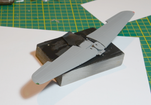

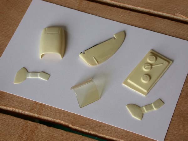

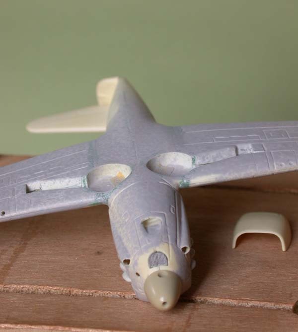

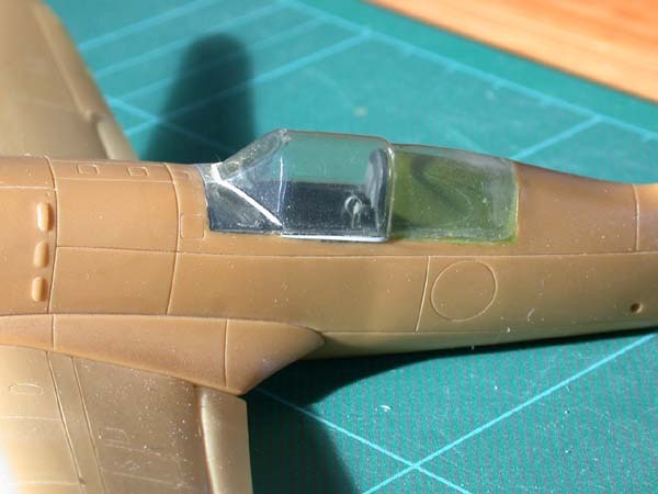

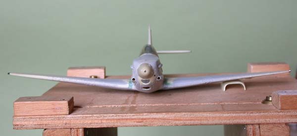

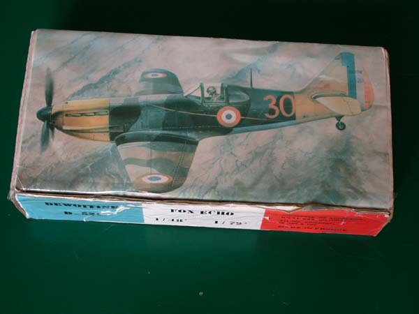

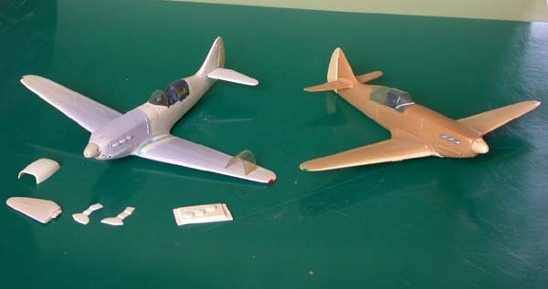

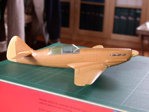

Le Foxecho. Vu le succès du kit en vacuform, MM. Goutte-Tocquet et Tronchain avaient décidé de réunir leurs talents sur un modèle moulé en résine, cette fois beaucoup plus fin comme l’attestent les photos suivantes :
La gravure est acceptable et la ligne générale plus tendue, avec toutefois une erreur de proportion des cotes du parebrise largement sous dimensionné. De toutes façons atteint comme son frère aîné de jaunisse aigüe il doit faire lui aussi l’objet d’une ablation pure et simple. Opération délicate et pénible et dont le remplacement ne sera pas simple non plus. Cela fera l’objet d’un chapitre ultérieur :

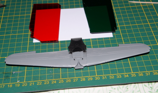

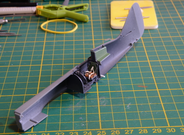

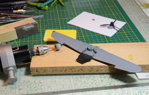

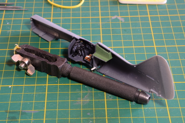

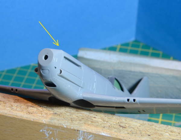

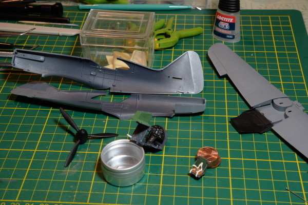

Le Tamiya. Là je commence de zéro, quasiment from the box ;
D’abord bien sûr par l’aménagement du poste de pilotage sans guère pousser dans les détails comme font habituellement nos excellents maquettiste (Gaudemuche est une grosse feignasse … :oops: :oops: ) :
La réputation de ce fabricant n’est plus à faire, dont les pièces parfaitement moulées s’ajustent impeccablement : c’est du velours. Cela ne veut pas dire qu’il ne subsiste pas ici où là quelques défauts. En l’occurrence l’assemblage du nez sur le fuselage génère une cassure de la ligne du capot que l’on ne retrouve pas sur les vrais. D’où nécessité d’atténuer ça par un ponçage significatif :

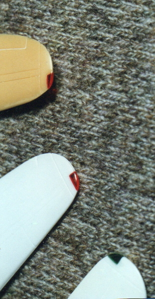

On lui a bien entendu greffé les feux de position des saumons d’aile en insérant dans les encoches prévues à cet effet des éclats de plastique coloré vert et rouge :
Qui ont été façonnés et polis délicatement avec Eugénie, ma fidèle perceuse, pour se fondre parfaitement dans le contour des bouts d’aile :
Du reste j’avais procédé pareillement sur ses ancêtres du siècle dernier :
Inutile de vous préciser que ces feux, en l’état un peu surdimensionnés, seront calibrés par masquages au moment de la peinture.
Arrivé à ce stade le kit TAMIYA est continué en parallèle (… pour ne pas dire "en même temps") avec le vacuform et le résine.

GAUDART a écrit : mar. 27 sept. 2022 15:39En l’occurrence l’assemblage du nez sur le fuselage génère une cassure de la ligne du capot que l’on ne retrouve pas sur les vrais. D’où nécessité d’atténuer ça par un ponçage significatif :
la cause de cette cassure tient au fait que le plastron manque de matière aux entournures.
Les raccords entre la face av et ar de cet élément étant rectilignes au lieu d'être galbés.
Il aurait fallut recharger sur les arêtes et sur la face inférieure où se trouve la grille et arrondir ces recharges
pour les rendre tangentes aux lignes du capot moteur.
Ton ponçage a raboté les culasses du HS12Y et donne un air pointu au nez de l'avion.
Si tu veux reprendre cette partie, je pourrais te faire parvenir un plastron corrigé(une fois revenu en France mi oct) et il te faudra recharger le capot aux endroits
rabotés..... :doctor:
vue avec plastron modifié
Bon courage avec ce trio infernal(JMGT,F.E et Tam ou Baffo, Griff & Cie) :evil:
Messages : 11389
Directement piqué chez waroff.... ça sera peut-être plus explicite:
https://lapatrouillesimple.forumgratuit ... oitine-520
Là le berlingot ne peut plus rentrer sous le capot.... c'est ballot.
Les feux de couleur refaits, c'est un vrai plus qui fait toujours son effet. :)
GAUDART
Messages : 7791
Localisation : Romans (Drôme)
Message par GAUDART »
Oui merci : j'ai compris que j'ai trop poncé en avant alors que mon propos était simplement d'adoucir l'angle du collage. Pas facile au 1/48ème mais la correction préconnisée est au-dessus de mes forces ...
