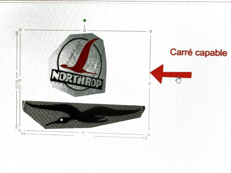

A tout les coups tu as modifié le "carré capable". Si on ne fait pas gaffe c'est vite fais de tirer sur le dessin enregistré. Ça m'es arrivé une fois et après remise aux cotes correctes tout est revenu dans l'ordre.

Le carré capable c'est ça:
En gros ce sont les lignes de cote dans lequel est inscrit un dessin.

Ce que veut dire Gilles je pense, c'est que tu as probablement altéré les dimensions de ton dessin on tirant de façon involontaire sur une des poignées de ce qu'il appelle le carré capable et qui permet de changer les dimensions et les proportions d'un dessin. Ce carré avec ses poignées apparait habituellement dès qu'on clique sur le dessin.

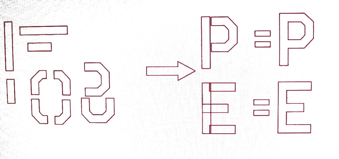

Je fais la totalité des dessins sur Silhouette sans aucun problème. Il faut oublier ce que l'on a appris sur Autocad, Solid Work ou autre et comprendre que l'on utilise des "courbes de Bezier".
A partir de là il suffit de décomposer les formes et ça va tout seul.
Un exemple:
A+ Gilles
http://maquette72.free.fr/
Pierre Dac
Messages : 11135
Re: Comment utiliser la Silhouette .....
Salut Gilles,
ALors là, ça m'intéresse : quelle fonction utilises tu pour assembler les 2 formes fermées de la lettre P et obtenir la lettre telle que présenté ci-dessus ?
Merci.
Dom a écrit :Salut Gilles,
Merci.
Salut Dom,
C'est dans la barre verticale à droite, l'option "Modifier" -> "Souder" . A noter que j'utilise très souvent l'option "Modifier" et pas seulement avec "Souder" pour combiner des formes géométriques entre elles, c'est très pratique. Mais attention il faut que les formes sélectionnées pour la modification soient fermées, ça ne fonctionne pas avec des formes ouvertes.
