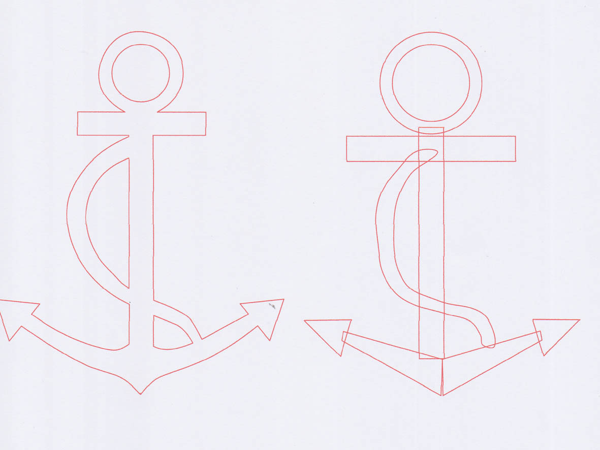

airte974 a écrit : mer. 28 avr. 2021 18:39 Bonjour,
J'essaie de reproduire l'ancre de la cocarde de l'aéronavale avec le logiciel Silhouette. Pour le bas, j'ai créé une forme de lune sur laquelle j'ai rajouté 2 flèches.
J'ai effacé avec la gomme les extrémités de la lune et greffé dessus les deux flèches. Mais je n'arrive pas à les souder entre elles. :pleur4:
Auriez vous des suggestions svp ?
Merci beaucoup par avance.
Richard
Pour souder, il faut que les 2 (ou plus) formes à souder aient des intersections pour former une seule forme complètement fermée.
Si je suis clair, tant mieux :D
Richard
Voir ici
https://www.dropbox.com/sh/ar1fr468gas3 ... -sbltR0Uza

Si tu as utilisé la gomme tu n'arrivera pas à les souder. Il faut des formes pleines qui ont une intersection entre elles. Voici schématiquement.
Il faut tout sélectionner et souder l'ensemble
A+ Gilles

Ok je comprends mieux ..... :evil: :evil: :evil:
Merci beaucoup tout le monde, je dormirai moins c...... ce soir :mrgreen: je vais refaire mes tracés avec des formes pleines :x
Pour le lien je l'avais consulté déjà, mais le modèle d'ancre que je souhaite reproduire est celui sur les SEM, et celle-ci est différente de celle proposée. Merci quand même :x
A+++

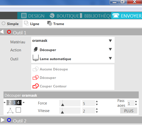

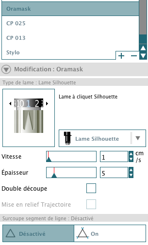

petite question sur les réglages de découpe. J'ai des petits masques à découper sur de l'oramask. Et j'ai eu énormément d'arrachage lors de la découpe. Les petites lettres se détachent, finissent par se coller sous la lame et rendent la découpe encore moins précise.
Du coup quelles solutions? une lame neuve éventuellement; mais est ce que ça suffira?
Quels sont vos réglages de découpe pour de l'oramask?

Bonjour, quelle taille tu appelles petit???
J'ai le meme probleme avec des lettres de 2 mm de haut alors j'en positionne plusieurs exemplaires pour réussir à avoir un jeu complet;;; :-?
Sinon mes réglages sont:
Sans titre.png (37.58 Kio) Vu 524 fois
Et effectivement une lame neuve aide aussi à mon sens.
Re: Comment utiliser la Silhouette .....
Salut Adrien,
Déjà il faut démonter le bout du capot de la lame (ça se dévisse) pour avoir accès à la lame et la nettoyer des petits morceaux d'Oramask collés. Si la lame est usée, il faut la changer. Sinon, mes réglages sont : lame sur 2, force 8 vitesse 1.

Merci de vos réponses
Les chiffres font 2mm de large x 3.5mm de haut. largeur du corps de la lettre de 0.45 mm. C'est un "2", avec donc pas mal de courbes qui ont tendance à se décoller
Je vais changer la lame, et voir pour une force moins importante. J'avais réglé à 15.
Est ce que la présence ou non d'un tapis de découpe permet plus de précision?

Messages : 2359
Message par Badger150 »
hello
je vois qu'il y'a autant de réglages que de maquettistes
les miens sont
quel que soit le matériel découpé je choisis toujours la vitesse la plus petite
j'ai réussi à découper les codes suivants mais non sans arrachages intempestifs
découpes oramask.png (10.46 Kio) Vu 1048 fois
