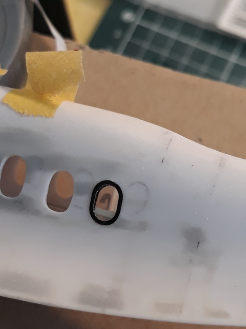

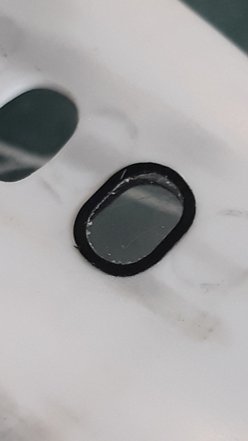

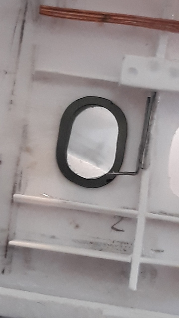

Petit essai pour les hublots .
N'ayant pas pu trouver de transluscide en 0.75 , je me suis rabattu sur une boite de vieille K7 audio pas trop rayée.
J'ai fait la trace d'empreinte sur la plaque avec un pointe d'aiguille, puis mise en forme à la lime.
Coller à la cyano que j'ai pris soin de bien ventiler pour faire partir les vapeurs qui auraient pu blanchir le vitrage.
Le cerclage des hublots m'a été fait à la Silhouette par Denis ( VdB), que je remercie infiniment, :alcool1: sur du vinyl. C'est impec', juste ce qu'il faut d'épaisseur .
Seul petit défaut pour l'instant : les hublots sont un poil plus large que leur cadre ; du coup on voit le noir du revers du cadre intérieur.
La transparence est assez convenable , on aperçoit la robinetterie de l'évier
Quelques petites rayures qui restent . On verra plus tard - c'est un 1er essai !

Waouh !!!
Super boulot Stéphane pour tes hublots. :super: :super:
Même pour un essai cela rend bien.
Une belle épreuve avec tous ces hublots.

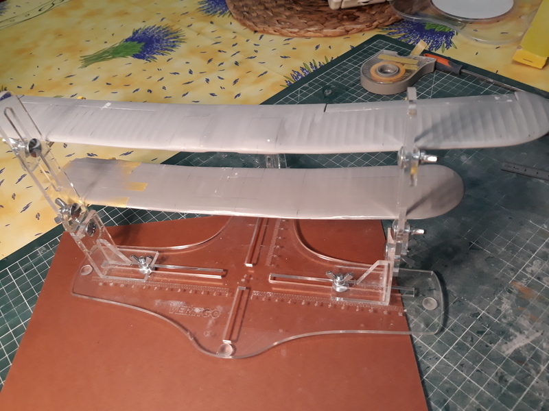

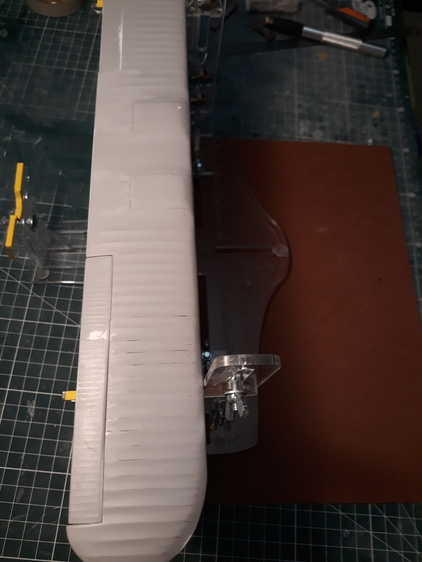

Quelques avancés...
Le gros oeuvre des ailes est quasi terminé, quelques erreurs en correction sur le plan inférieur
L'aile haute est prête pour le détaillage de la tringlerie des commandes et des articulation des ailerons. J'ai dû d'ailleurs les refaire ils étaient trop épais par rapport l'aile.

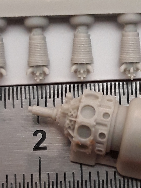

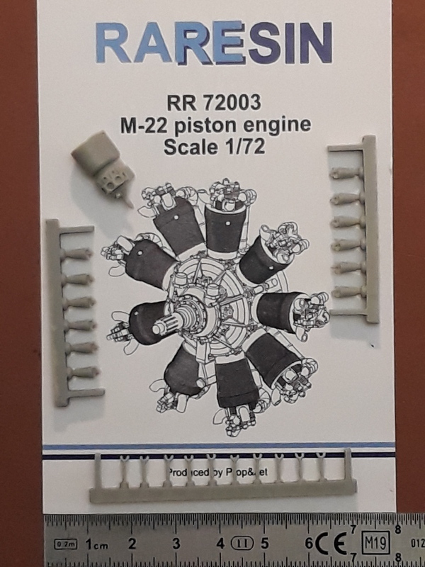

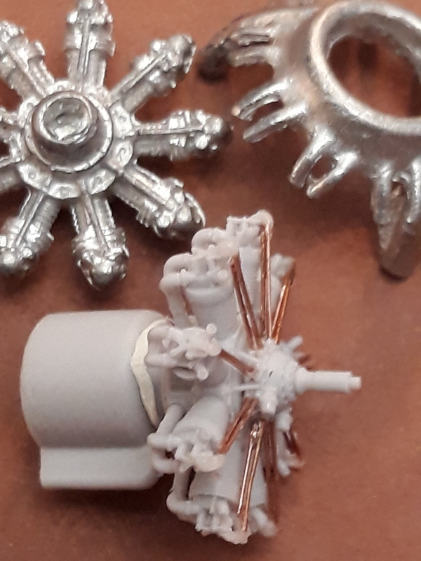

Réception également des moteurs de chez ModelsUA, qui sont d'une très grande finesse.
N'ayant pas trouvé de Gnome-Rhone 9a, j'ai été cherché son cousin russe, le Shvetsov M-22 que commercialise ModelsUA au 1/72.https://modelsua.com/
Des têtes de piston faites au micron près ! Superbes !

Salut Stéphane.
C'est de mieux en mieux. Ta maquette va être superbe. Quelle finesse de détaillage !
Tu prends ton temps, mais ça vaut le coup.
Bonne suite.... :alcool1:

Bravo mon cher homonyme! Superbe travail! Et les moteurs sont magnifiques!!! :shock:

Le traitement du plumage est superbement réalisé :shock: ( que d'heures passées pour en arriver là....), ça force le respect. :x
Re: Breguet-Calcutta, grand frère du Bizerte, au 1/72 .... allez, je me lance !
c'est beau! J'apprécie le résultat pour être passé par là aussi! chapeau!
Et quelle envergure!
Et c'est un bon choix les moteurs résine. Ils seront très visibles, attireront le regard et méritent d'être propres et bien détaillés.
Messages : 13038
Oui, les moteurs sont superbes, très détaillés, et seront très en vue !!! :x :super:

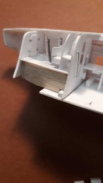

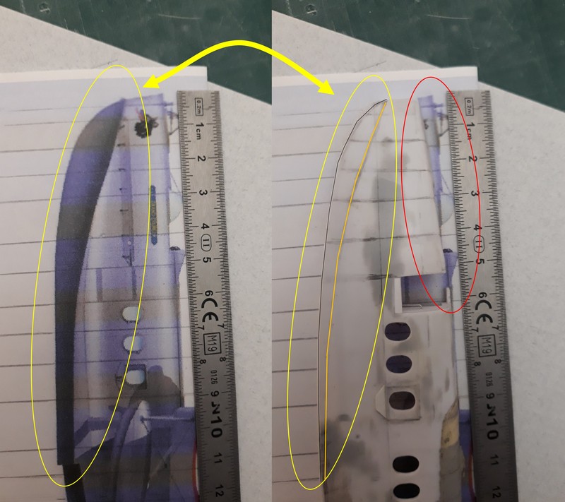

Pas vraiment d'avancé ces temps-çi, à part de découvrir que la chirurgie est loin d'être fini !
L'avant du Calcutta doit être repris :( :
  • le pont avant est trop bas ( bulle rouge ), je dois le remonter de 3 à 4 mm, sans faire de sur-épaisseur, car il y a le trou du mitrailleur à l'avant ;
  • l'étrave me semble trop tombante ou longue ( bulle jaune ). Le trait noir est la jointure fuselage-carène du moule Contrail , le trait orange la jointure qui devrait être me semble t-il , si je me fie au seul profil que j'ai et issu de cette illustration .
je cogite mais j'ai du mal à bien cerner comment m'y prendre, avant de tailler irrémédiablement.
Pour le pont avant, j'envisage une carte plastique réhaussée, mais je dois rattraper, à l'extérieur comme à l'intérieur, le galbe de la parois, et j'ai en plus une légère pente du pare-brise jusqu'à l'étrave.
Thermoformage ? je ne suis pas équipé, ... et jamais fait ! Est-ce pertinent pour une si faible épaisseur ?
Régler le problème de l'étrave m'oblige à remonter les planchers avant, et à refaire le poste de pilotage - point sur lequel je butte toujours quant à son organisation .

J'étais pas loin , mais à refaire ! :

Ah oui, tu as du boulot, il faut tailler le plastique !!! :ghee:
Bien, ta photo de l'intérieur... !!! :x
Pour la plage avant , tu pourrais découper les hauts des flancs du fuselage de l'avant jusqu'a l'ouverture du cockpit, relever la plage avant avec le bon angle et combler les flancs avec de la carte plastique pour caler le tout, cela éviterait la surépaisseur... :roll: Genre boite de conserve... :mrgreen:
Pour l'étrave, Milliput ou autre...
