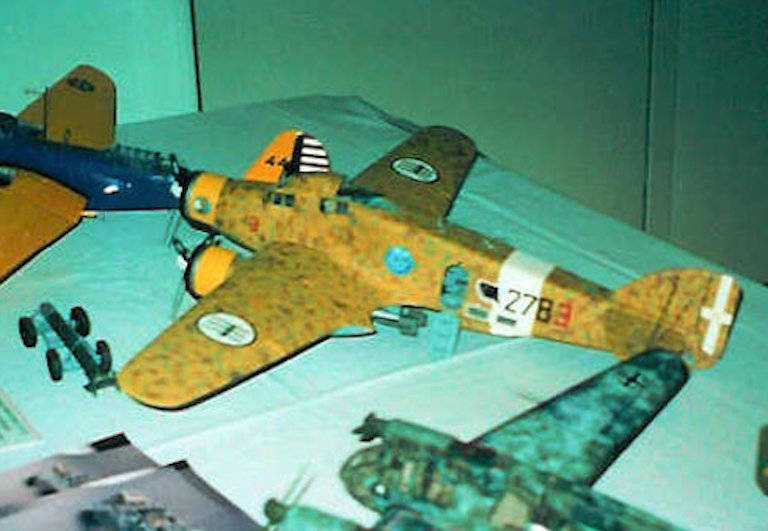

Salut Alain
J'avais pu en admirer un de près au 1/32ème lors de la Convention IPMS/USA de 2002. Scratch intégral :shock:
En voici une (mauvaise) photo :
IPMS-USA 2002 - Fw.189 + SM.79 + B-10 scratch 1.32.jpg (84.57 Kio) Vu 948 fois
Désolé pour la qualité mais c'est l'agrandissement du scan d'une photo en argentique.

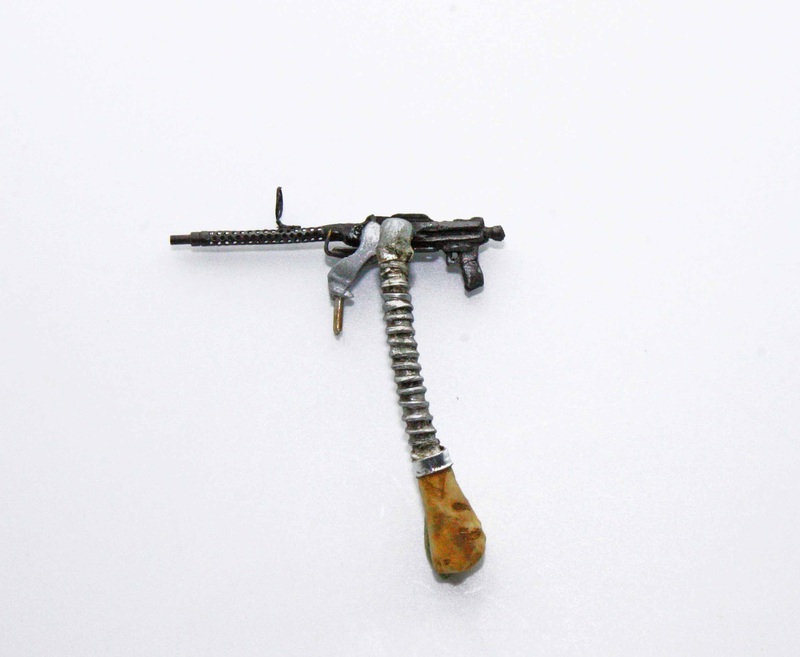

voici une photo de la mitrailleuse SAFAT latérale avec le flexible récupérateur de douilles ( gaine de fil électrique fin avec un fil élastique EZ line collé en torsade dessus)

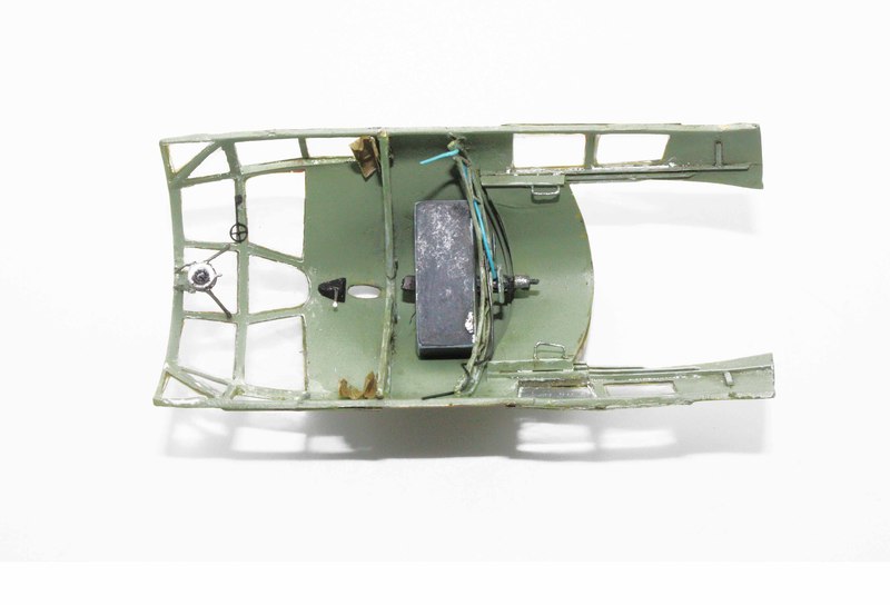

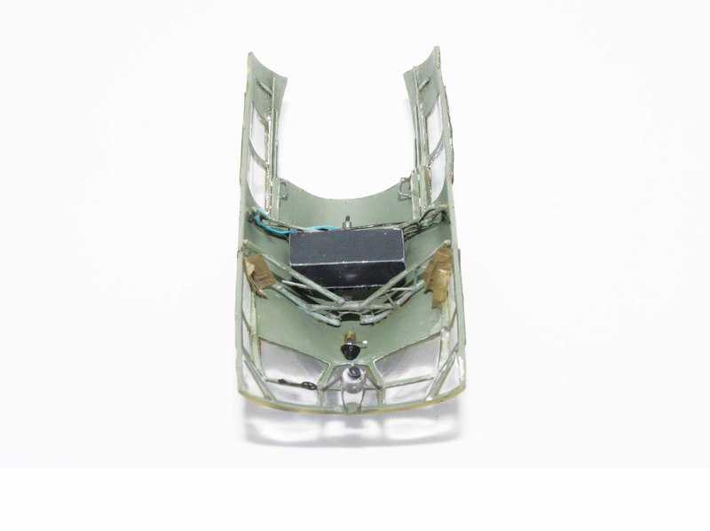

Puis l'intérieur de la bosse ( dessus du cockpit et du poste du mitrailleur dorsal)
j'ai fait les deux portiques qui enserrent la caisse de munition de la SAFAT avant , de chasse
la mitrailleuse est située au-dessus la caisse de munition , elle n'est pas visible sous cet angle
et les tuiles de la bosse qui coulissaient via des rails vers l'arrière afin de la fermer.
les deux éléments visibles sur les côtes de la bosse de couleur beige sont des rideaux qui protégeaient le pilote et le copilote

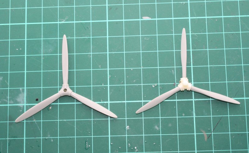

concernant les hélices , j'ai refait les moyeux en résine , j'ai essayé de retailler les pales d'hélice du kit mais elles sont vraiment fausses
j'ai donc modifié celles d'un DO 215 afin d'être un peu plus juste dans la forme
Les nouvelles pales sont plus larges - celles de gauche ci-dessous
il me reste à les patiner :-P

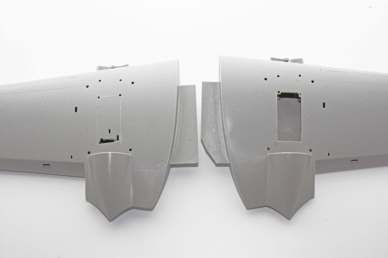

Pour les extrados , l'arrière des fuseaux moteur est à retailler , la forme doit être plus pointue :/ - voir aile de droite
Pour info , il n'y avait aucun puit de train dans le kit - ils ont été créés
J'ai inséré une corde à piano dans les trains avec un tube de maintien à coller dans l'aile - cela permet de rigidifier le tout et de le rendre plus solide
Pour finir , j'ai refait la structure interne des fuseaux moteur et modifié les trains , les durits de frein ne sont pas encore fixées
la plaque arrière interne du fuseau est trop incurvée mais cela se verra peu au final
