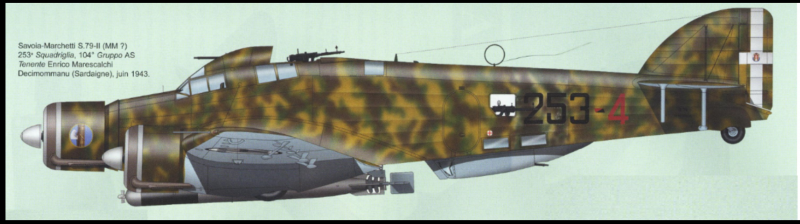

Voilà le camouflage choisi : 253 Squadriglia -SARDAIGNE Printemps 1943

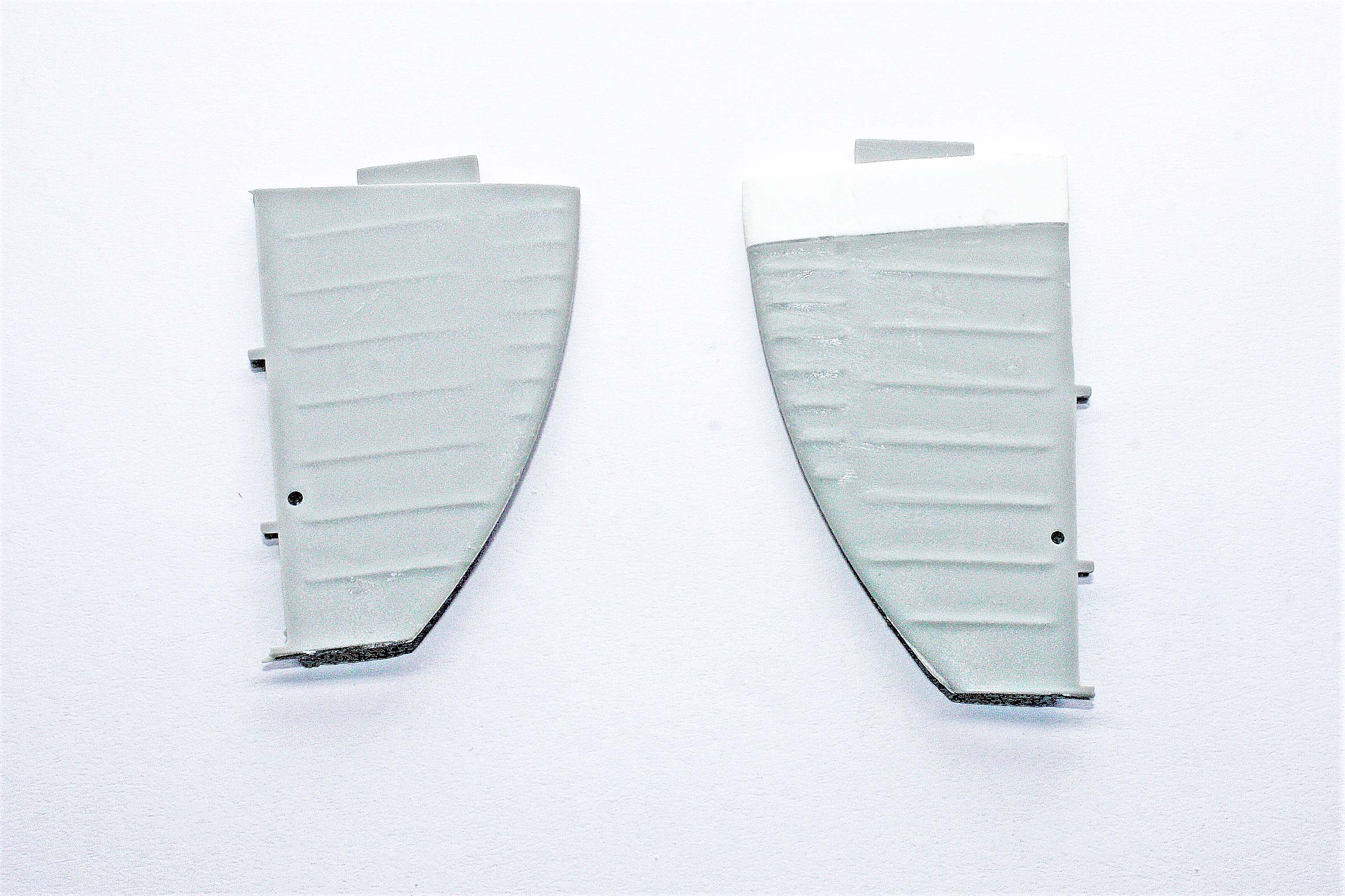

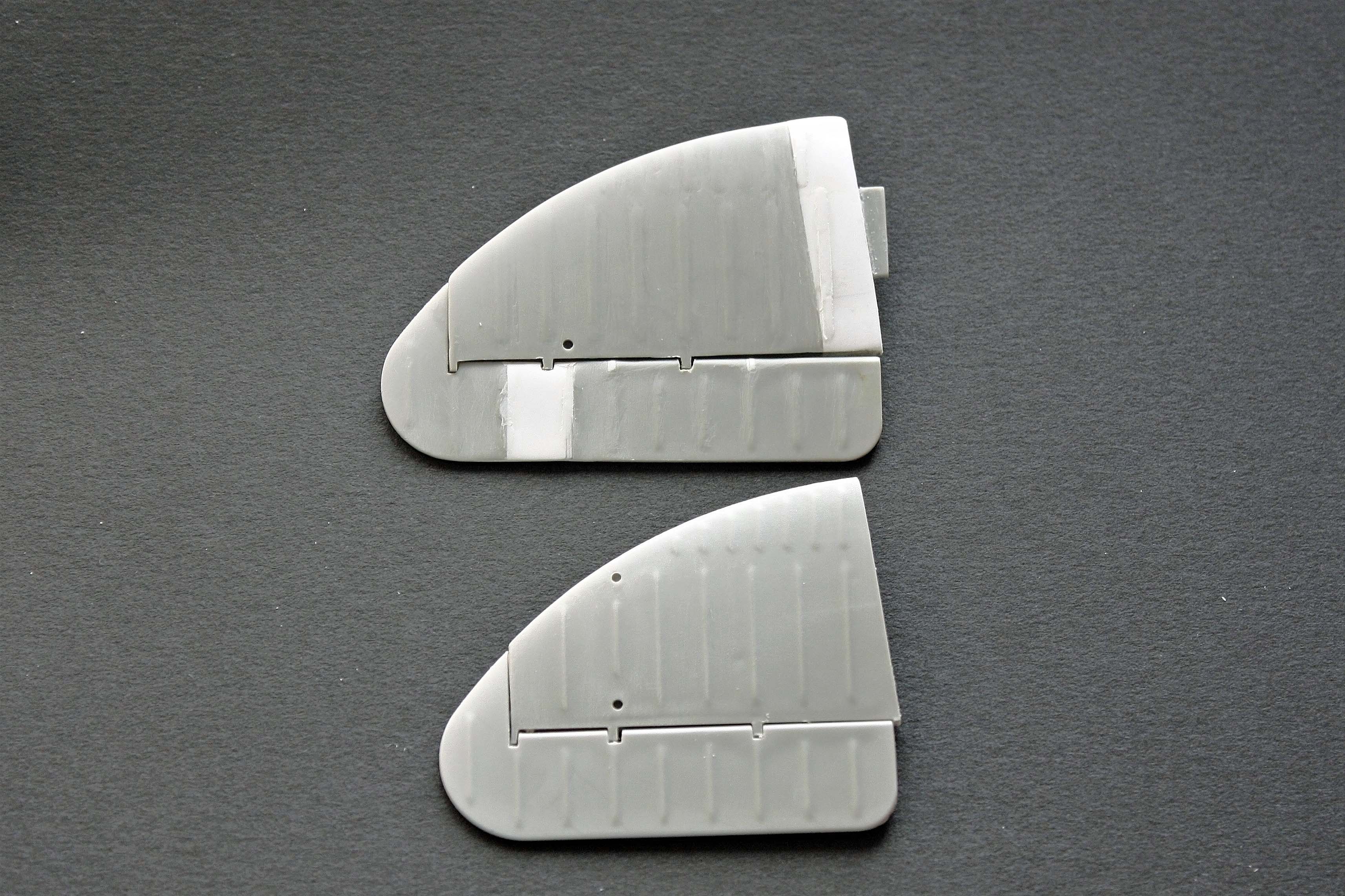

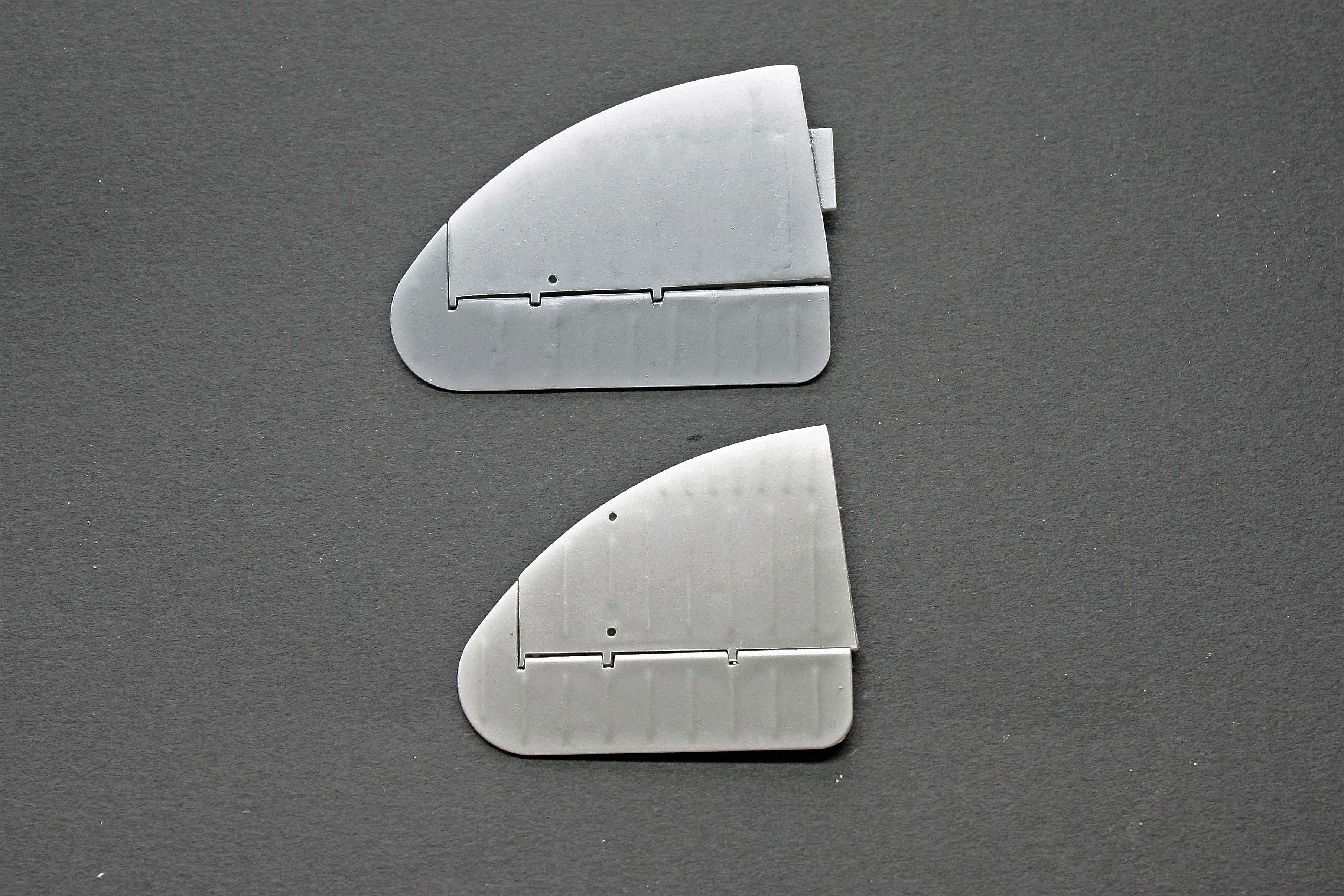

Voilà les points à améliorer sur le kit
le plus gros point noir concerne le sous dimensionnement des stabilisateurs horizontaux (0.7 cm à rajouter sur chacun des stabilisateurs)
autre partie à revoir : les capots moteurs - trop courts et une ouverture pas assez cintrée
pour le reste , ouverture de la gondole à revoir - roues trop petites - plancher du poste pilotage erroné et quelques autres oublis ou corrections à faire
par contre en revérifiant avec les plans au 1/48 glanés à droite et à gauche (ALI d'ITALIA et I GRANDI AEREI STORICI) , les dimensions générales sont relativement exactes
En gros du travail mais un kit qui peut donner quelque chose de sympa

en effet je me suis posé la question mais en cherchant, j'ai trouvé des photos concernant des SM 79 de la 253 squadraglia en 1943 en Sardaigne aérodrome de Decimommanu et à Rhodes dans le Dodécanèse aérodrome de Gadurra
voilà celles de Sardaigne
et un autre profil avec le nom du commandant
cependant que ce soit Rhodes ou la Sardaigne , le camouflage clair de la 253 squadriglia semble continuer à exister
mais merci pour la bonne remarque

Merci pour ta réponse. J'ai toujours du mal à distinguer les camouflages sur les photos que tu as publiées. Le 253-10 apparaît sur les deux photos et il montre un aspect différent, plus sombre sur la deuxième photo. Je dirais que cet avion est Grigio Azzurro Chiaro 1 sur Oliva Verde Scurro 2 sur la deuxième photo, le camouflage spécial des 252 et 253 Sqa dont je parlais. C'est ainsi que ce 253-10 piloté par le Lieutenant Alberto Dattrino est décrit dans le livre Osprey Combat Aircraft 106 - Savoia-Marchetti S.79 Sparviero Torpedo-Bomber Units. Le 252-3 au troisième plan de la deuxième photo est illustré par une photo couleur et il apparaît également Grigio Azzurro Chiaro 1 sur Oliva Verde Scurro 2. Quant à l'avion 253-6 au premier plan sur les deux photos, je ne sais pas.
J'ai trouvé ce lien utile pour décrire les camouflages italiens. A partir de 1941, le camouflage officiel est Grigio Azzurro Chiaro 1 dessous et Oliva Verde Scurro 2, le site indique que les constructeurs devaient utiliser les fins de stock de peintures et bien évidemment, des avions ont survécu plusieurs années (le célèbre 281-5 de Buscaglia provenait d'une escadrille de bombardement et il a subi plusieurs opérations de maintenance en Italie suite à des dommages en combat). Le camouflage spécial des 252 et 253 Sqa y est décrit comme E8 sur ce site, le camouflage 3 tons dessus qui pourrait également correspondre à ton profil serait le C10B. Plusieurs schémas de SM. 79 ne comptent que deux couleurs sur les surfaces supérieures (c'est aussi ce qu'indique la planche SkyModels consacrée au SM. 79).
https://www.stormomagazine.com/RegiaAer ... WII_3a.htm
J'ai trouvé d'autres infos sur les camouflages des SM. 79, mais il s'agit ici des bombardiers torpilleurs de la 278 Sqa en 1941 et de la 281 Sqa en 1941 et 1942:
https://www.stormomagazine.com/phpbb2/v ... e&start=15
https://stormomagazine.com/Articles/Bus ... aSM79.html
J'espère que quelqu'un a d'autres infos sur les camouflages de SM. 79. Un livre sur le SM. 79 va bientôt sortir, mais je ne sais pas s'il y aura un chapitre sur les camouflages.
https://www.amazon.fr/dp/1906537593/?co ... _lig_dp_it
David
Edit: quelqu'un m'a averti par MP que les deux 253-10 portent des camouflages différents (confère les couleurs des codes), probablement Oliva Verde Scurro 2 sur la première photo et Grigio Azzurro Chiaro 1 dessous et Oliva Verde Scurro 2 sur la deuxième photo.

Le profil du 253-8 qui est à l'origine du fil se trouve dans le livre Osprey et qui est critiqué car il serait faux. Consultable ici :
https://docer.tips/osprey-combat-aircra ... ro-to.html
Je ne prétends pas que les informations contenues dans ce forum soient véridiques à 100%, mais la personne qui y intervient sur les camouflages est reconnue de ses pairs. Comme je l'ai signalé auparavant, je compte également monter un S. 79 Trumpeter, d'où mes recherches. Il ne s'agit pas de torpiller ton fil. Je peux cesser de publier si tu le demandes.
