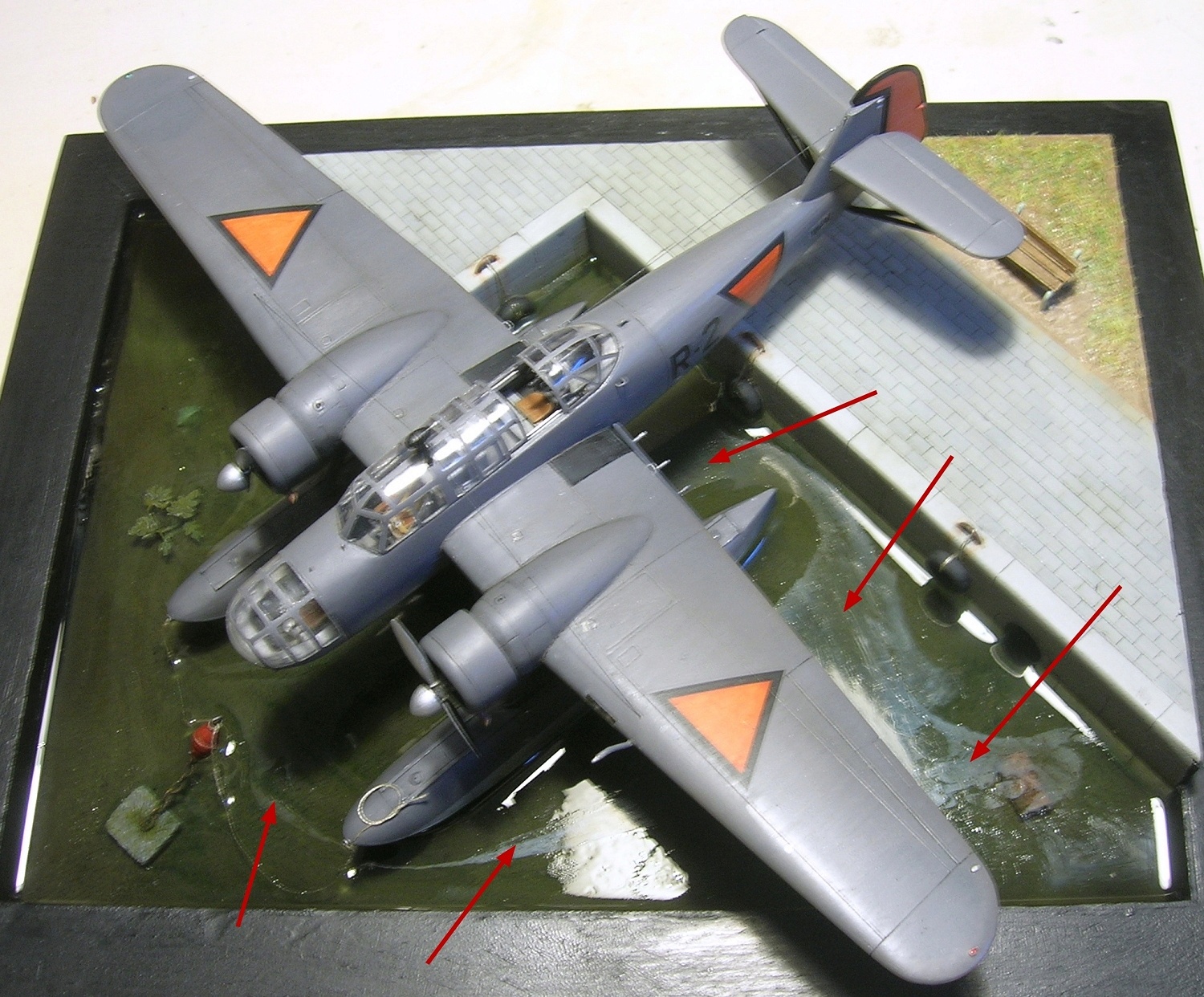

J'ai fait des photos de l'état actuel du dio, si çà peut servir à quelqu'un pour diagnostiquer le problème. Ce que j'appelle des "marbrures", ce sont les zones où la résine a durci. Quand on passe le doigt dessus çà disparaît. C'est en fait de la condensation, comme les traces laissées par les doigts sur une verrière. Bizarrement on dirait qu'un "courant" s'est formé dans la résine. L'hypothèse d'un problème d'hygrométrie semblerait se confirmer.

Vraiment désolé pour toi que ce souci d'humidité vienne retarder ton projet. Cela dit, en observant tes dernières photos, ces traces me font penser à des restes d'hydrocarbures, qui trainent souvent à la surface de l'eau dans les ports.
C'est vrai, ou aussi aux petits débris qui s'agglutinent à la surface. Mais c'est en fait de la condensation et çà disparaîtra sous la dernière couche de résine...l 'été prochain.
