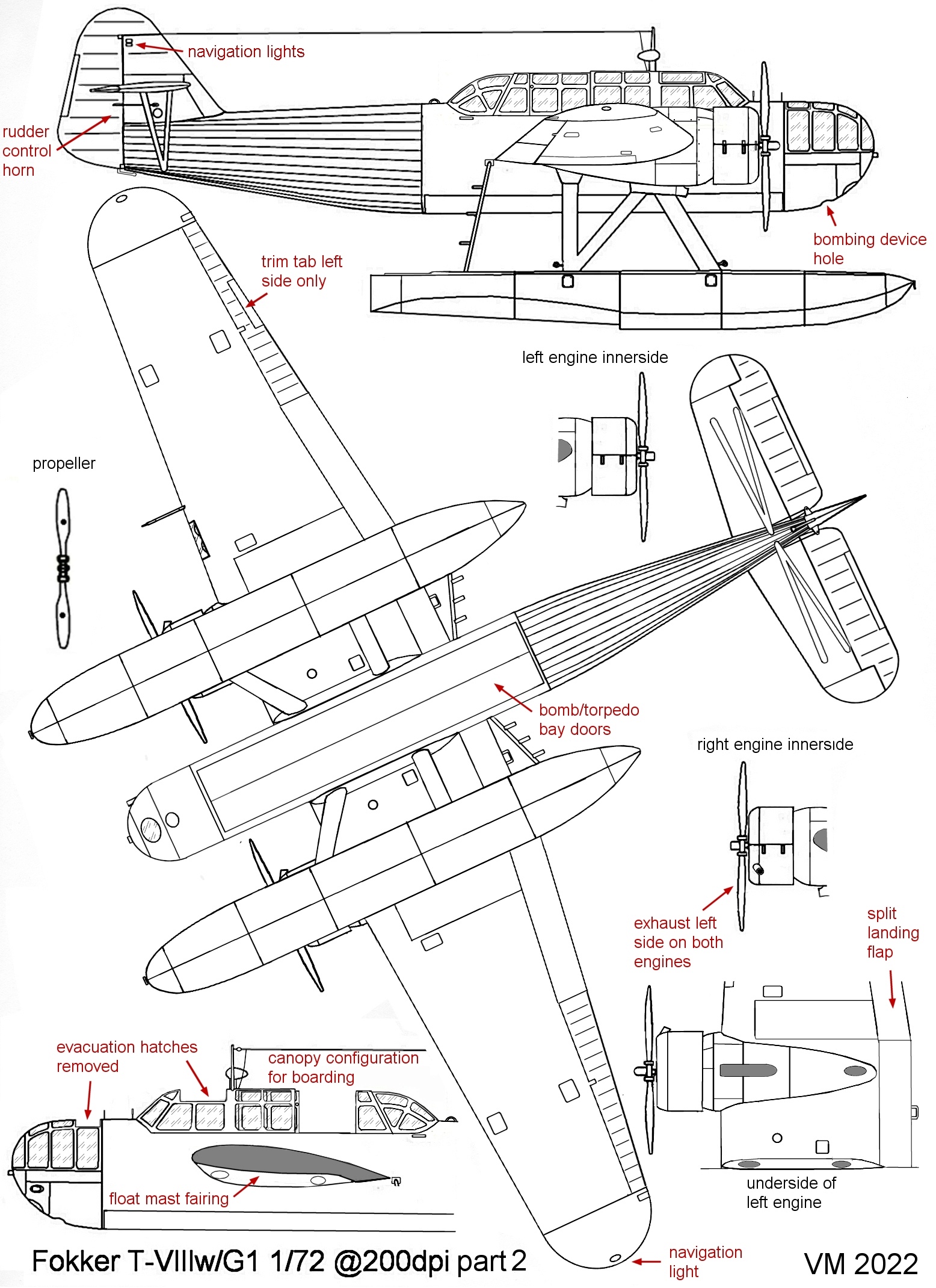

J'ai terminé mes dessins au 1/72 bien qu'il reste des "zones d'ombre" sur certaines parties de l'avion, pas suffisamment photographiées pour me permettre de vérifier les lignes de structure (notamment extrémité des extrados, dessus des plans fixes). Voici déjà, pour s'y retrouver, les 4 versions de production du T-VIIIw. Le premier (R1), n'avait ni radio ni antenne gonio et un pitot standard. Les G1 suivants avaient mât d'antenne, gonio et un pitot coudé sur l'aile. Les G2, toujours à fuselage entoilé, avaient des casseroles d'hélice et un pitot rectiligne comme le R1. Les w/M avaient un fuselage et des ailes métalliques, les casseroles et le pitot coudé sur le pare-brise.
Voici les plans du bestiau. Les seules données chiffrées dont je dispose sont les dimensions hors-tout, donc les formes et proportions sont celles des plans qui m'ont servi de base pour détailler. J'ignore l'exactitude des cotes de chaque élément. Il s'agit d'un T-VIIIw/G1, la première petite série livrée en 1939.
J'ai tracé les éléments du dio sur une feuille coincée sous le carton du cadre, çà me permettra de relever les cotes des différentes parties pour les découper en CP.

PS: contrairement à ce qui est noté sur les dessins, les plans ne sont plus au 1/72. Apparemment Servimg les redimensionne automatiquement.

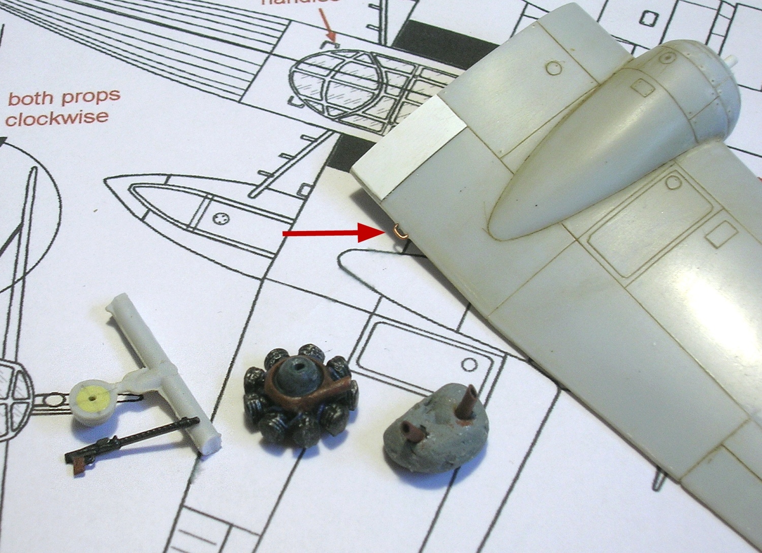

J'ai démoulé le nouveau moteur refait à partir de l'empreinte en silicone de celui qui est le plus propre (à droite). Il est en résine translucide bleue car c'est celle que j'ai utilisée pour une couche de surface d'un dio aquatique.
Après quelques déboires (le support d'un des deux masters s'est cassé pendant le surmoulage), j'ai réussi à faire un tirage propre des deux parties de la verrière (la partie avant fixe et l'arrière, qui se subdivise en parties coulissantes et basculante)

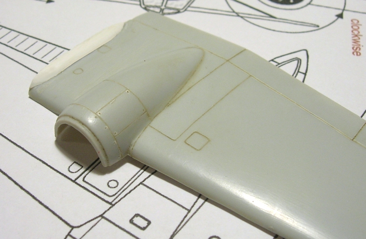

Gravure reprise et complétée sur les ailes:

Le carénage en biseau sous l'aile, à la jonction des mâts de flotteurs obliques, a été oublié par MPM
On colle sur chaque intrados un morceau de CP épaisse (1,5mm) découpée à la forme du carénage vu en plan. Une fois la colle prise, les carénages seront mis en forme biseautée à la lime.
Et voilà les carénages mis en forme:

Une fois la gravure reprise, les demies-ailes sont assemblées à la colle liquide Humbrol. J'ai fait une boulette: j'avais oublié qu'il y a des épaulements sur le fuselage à la fixation des ailes (voir la photo au-dessus) et j'avais collé mes carénages de mâts de flotteurs au ras du bord. Cà aurait donc laissé une rigole entre eux et le fuselage. Donc je les ai décollés, ils seront recollés en place après fixation des ailes:
La méthode la plus simple aurait été d'en laisser déborder une partie qui viendrait sous les épaulements du fuselage.

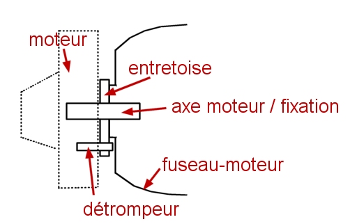

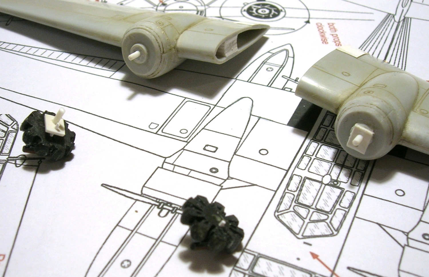

Il n'y a aucun détrompeur ou guide pour orienter correctement les moteurs. Il suffit de mettre une petite tige excentrée dans le moteur et percer l'avant du fuseau-moteur pour créer des picots de centrage. Mais comment percer et placer les picots une fois le moteur en place sur son axe de fixation pour l'orienter correctement?
-on fabrique des entretoises rectangulaires débordant vers le bas
-on y perce deux trous, un qui laisse passer l'axe et un pour le détrompeur.
-on colle le picot de centrage dans le moteur, puis on place à blanc l'entretoise en la calant avec un bout de profilé de même diamètre que l'axe.
-on enlève ce bout de profilé, on enfile le moteur sur son axe avec l'entretoise non collée dessus, après avoir mis un peu de colle derrière, et on l'oriente correctement le temps que la colle prenne. L'entretoise suit la rotation du moteur pendant la mise en position, et est alors correctement positionnée aussi.
-il n'y a plus qu'à retirer le moteur avec son détrompeur, l'entretoise est collée en place correctement orientée
Illustration: à droite de la photo, l'entretoise a été collée en place et le moteur retiré, avec son picot de centrage blanc.
A gauche, l'entretoise en cours de positionnement sur l'axe temporaire et le picot, avant de la coller sur l'avant du fuseau-moteur.
Ce petit montage va me permettre de placer les moteurs à blanc correctement orientés, mettre les capots et y percer les trous de sortie des échappements. Après je démonte le tout pour tout peindre séparément. Les moteurs et les capots seront fixés après.

Merci. L'objectif est de pouvoir tout aligner mais que ce soit démontable, pour pouvoir peindre séparément les ailes, les moteurs et les capots sans trop de masquage (ce qui occasionne des risques de fuites, de retouches etc). Les pièces seront collées une fois toutes peintes. C'est d'avoir monté des biplans de 14-18 qui m'a poussé à cette méthode, car sur ces avions il vaut mieux peindre tous les sous-ensembles avant montage final, car il n'est pas possible de masquer les moteurs non capotés, les haubans, le dessous de l'aile supérieure, les cockpits ouverts avec armement sur affût, etc.

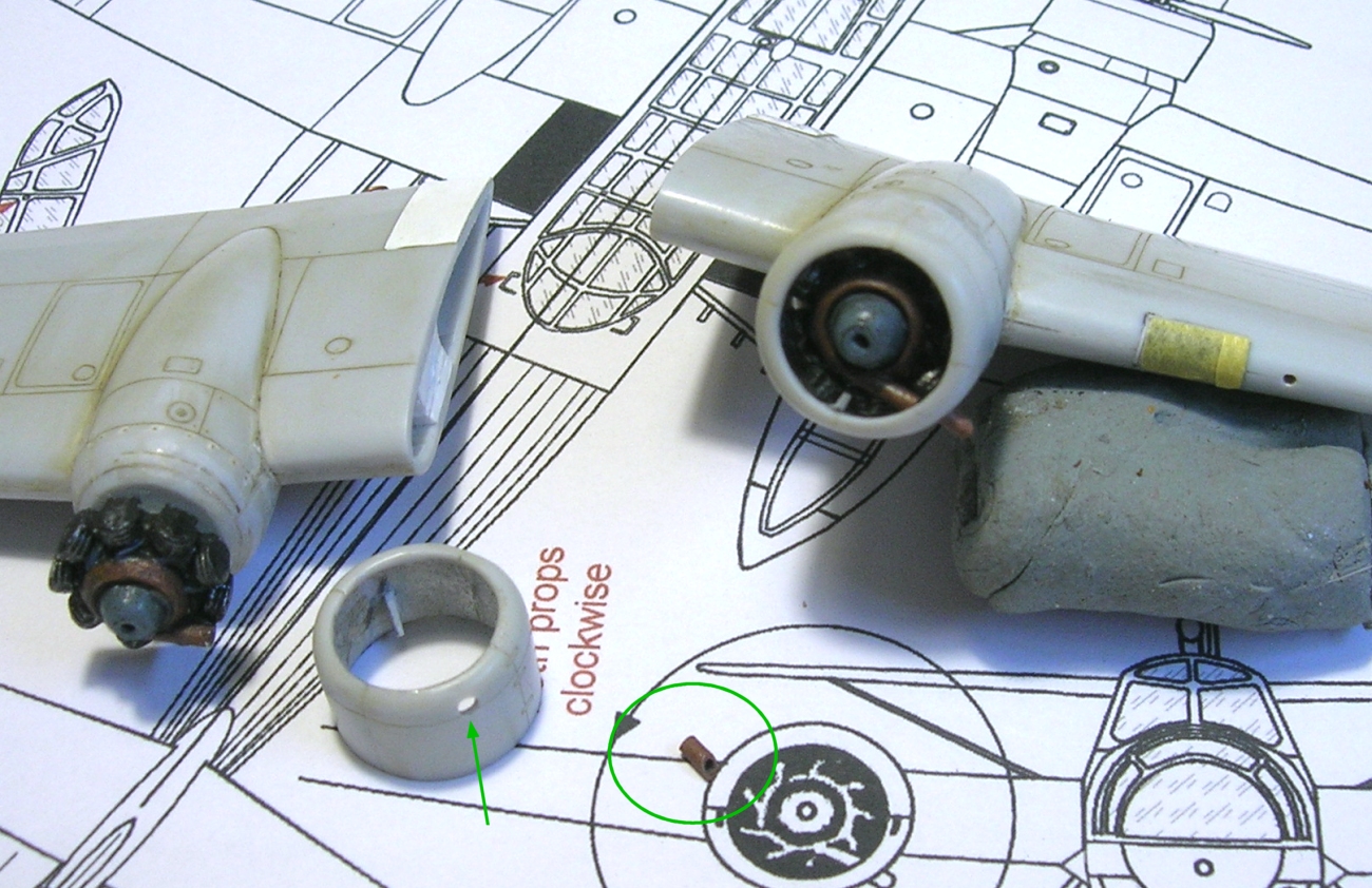

VMoyet a écrit :
"phare de voiture + scotch Crystal"
C'est fait comment? Le carénage transparent est fait en scotch qui déborde très légèrement sur le tour de l'ouverture? Cà tient bien dans le temps?
Exact. Et ça tient très bien. Je masque au scotch Tamiya ce qui doit rester transparent et le fin rebord de scotch restant est peint et vernis avec le reste de l'avion. Mon plus ancien date de 2009, sur un Tigercat, et n'a pas bougé d'un poil, ni même jauni.
VMoyet
Messages : 1400
Localisation : Surgères
Re: MPM 1/72 Fokker T-VIII/w
Message par VMoyet »
J'ai du scotch d'emballage transparent épais et très adhésif qui me paraissait faire l'affaire, mais chaque fois que je le manipule je laisse des empreintes de doigt dessus...
J'ai donc enlevé la pièce en résine et thermoformé un carénage transparent sur le bord d'attaque de l'aile. J'ai refait un panneau servant de palier de fixation pour le carénage, dans lequel l'optique des phares est creusée:
Comme dans ton système, le masquage sera plus petit que la pièce en vacu pour masquer le raccord. Le problème reste le collage à venir, car la cyano ferait des fumées blanches et la colle blanche risque de ne pas être assez solide pour supporter le ponçage et le polissage du raccord...à suivre donc.
Vincent
