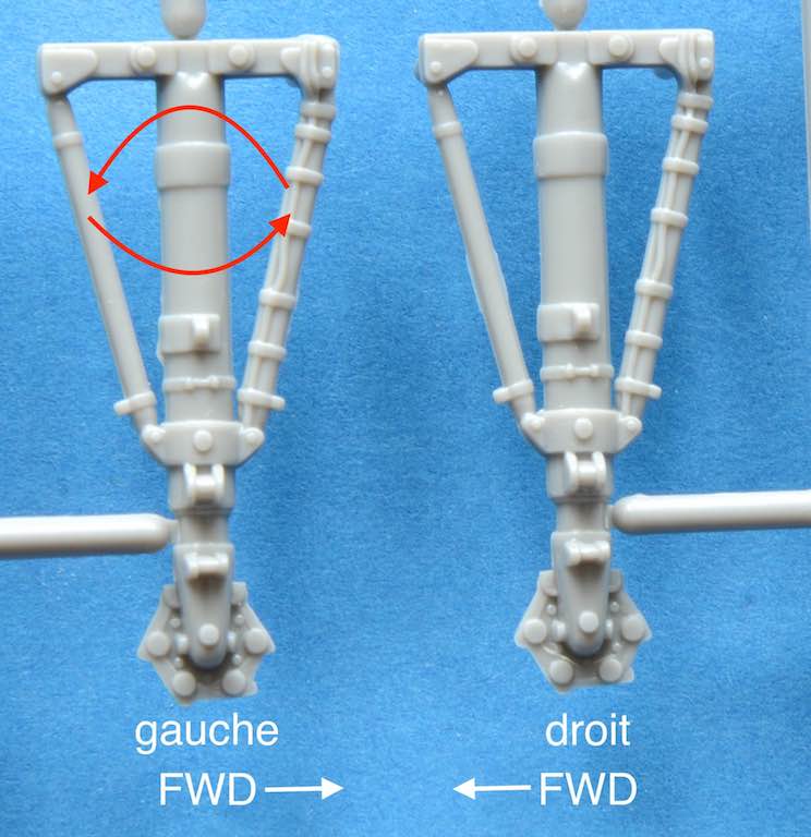

Je m'intéresse aux trains, et là aussi Monogram aurait dû corriger sa copie
Les 2 jambes sont identiques alors que si l'une peut aller à droite, l'autre doit être modifiée pour aller à gauche(ou vice-versa)
en images ça saute aux yeux

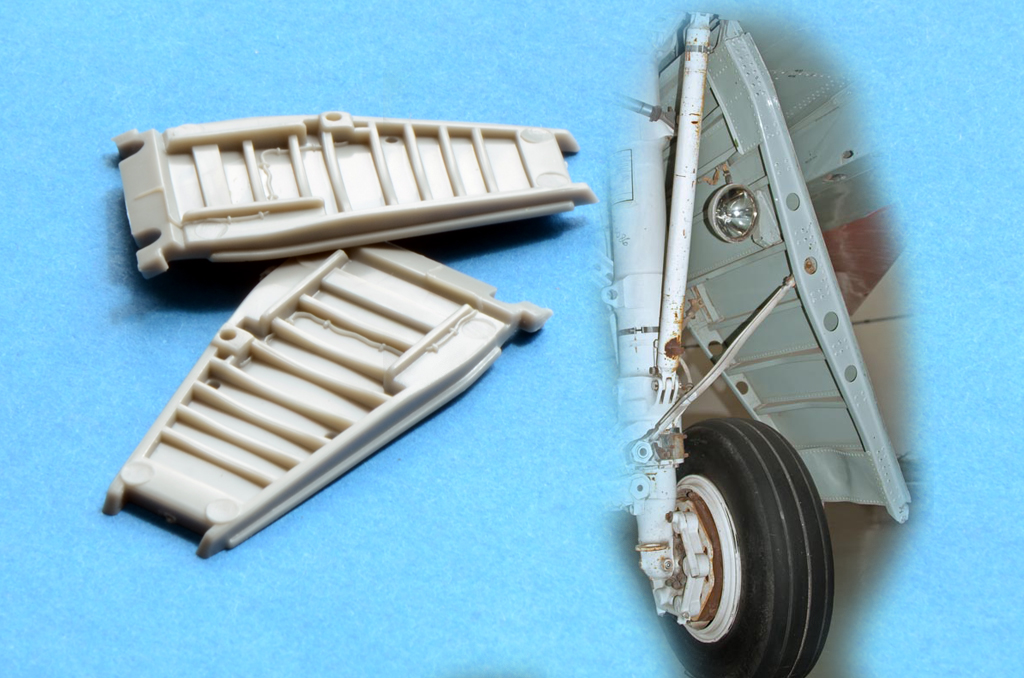

Les trappes aussi ont besoin d'un sérieux lifting si l'on souhaite ajourer les montants externes

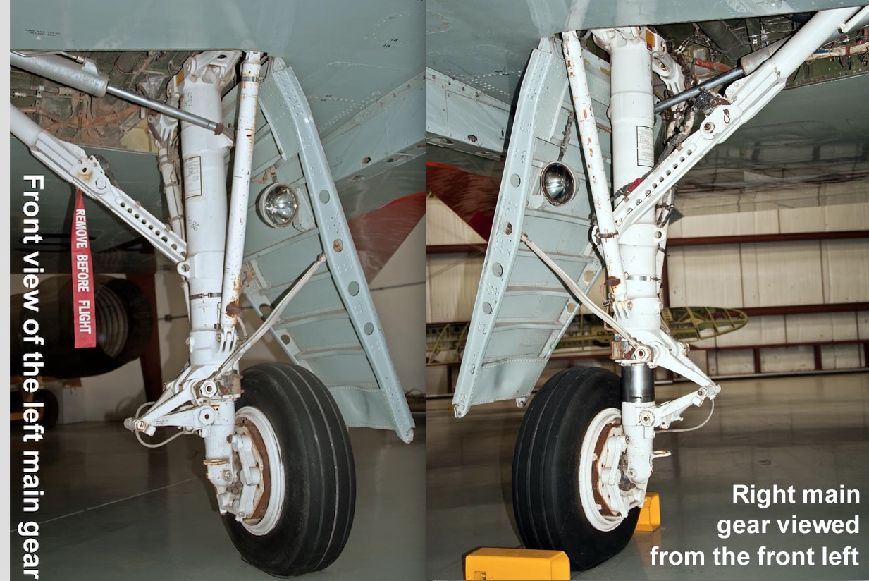

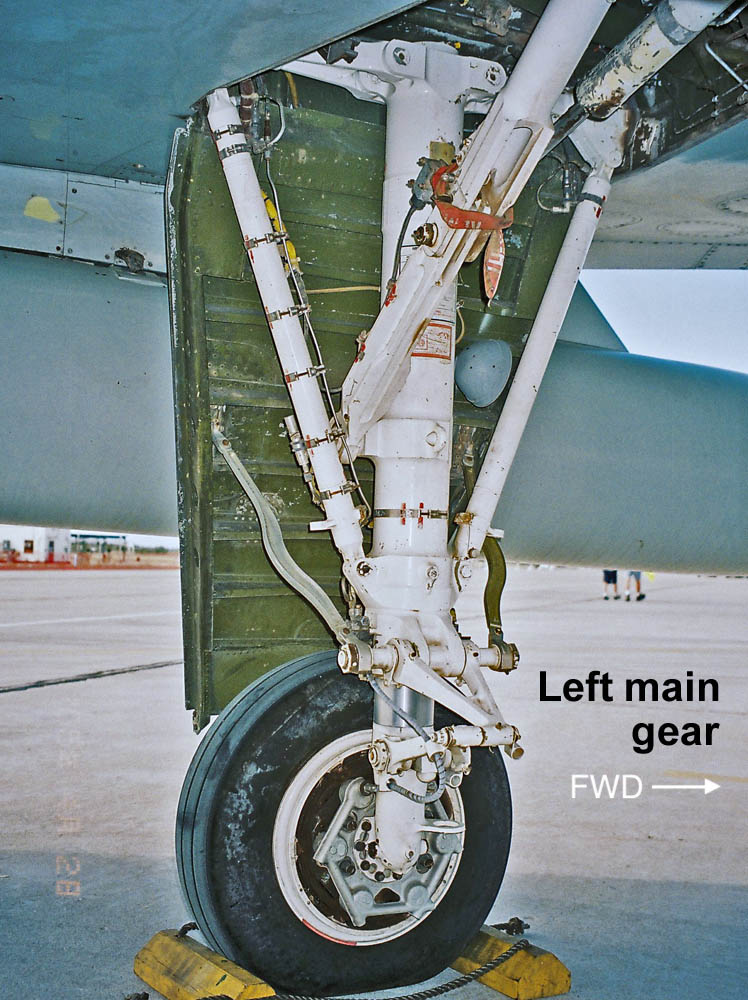

Badger150 a écrit : jeu. 11 mai 2023 12:19 Je m'intéresse aux trains, et là aussi Monogram aurait dû corriger sa copie
Gaffe sur le train principal du 106, il y a une subtilité !
Les jambes ne sont pas miroir comme usuellement, mais identiques en effet. Compare ta photo d'une jambe gauche avec la jambe droite ci-dessous : les compas sont identiques, l'attache de la contrefiche de rétraction est du côté gauche dans les deux cas et le vérin est du côté droit dans les deux cas quand on regarde le train depuis l'intérieur.
Seul change le cheminement des durits de frein, toujours sur le renfort arrière de la jambe dans les deux cas. Là Monogram s'est effectivement planté.

oui merci ARWH pour ces précisions
j'avais noté ce que tu pointes, d'où mes flèches rouges uniquement pour l'inversion des durites
bon pour ne pas se mélanger les pinceaux, vérin à l'avant à gauche et à l'arrière à droite
Pour ceux qui seraient tentés d'acquérir les trains métal SAC je leur déconseillerai
Ce sont des copies(systématiques?) des pièces plastiques sans corrections des erreurs dans ce cas
