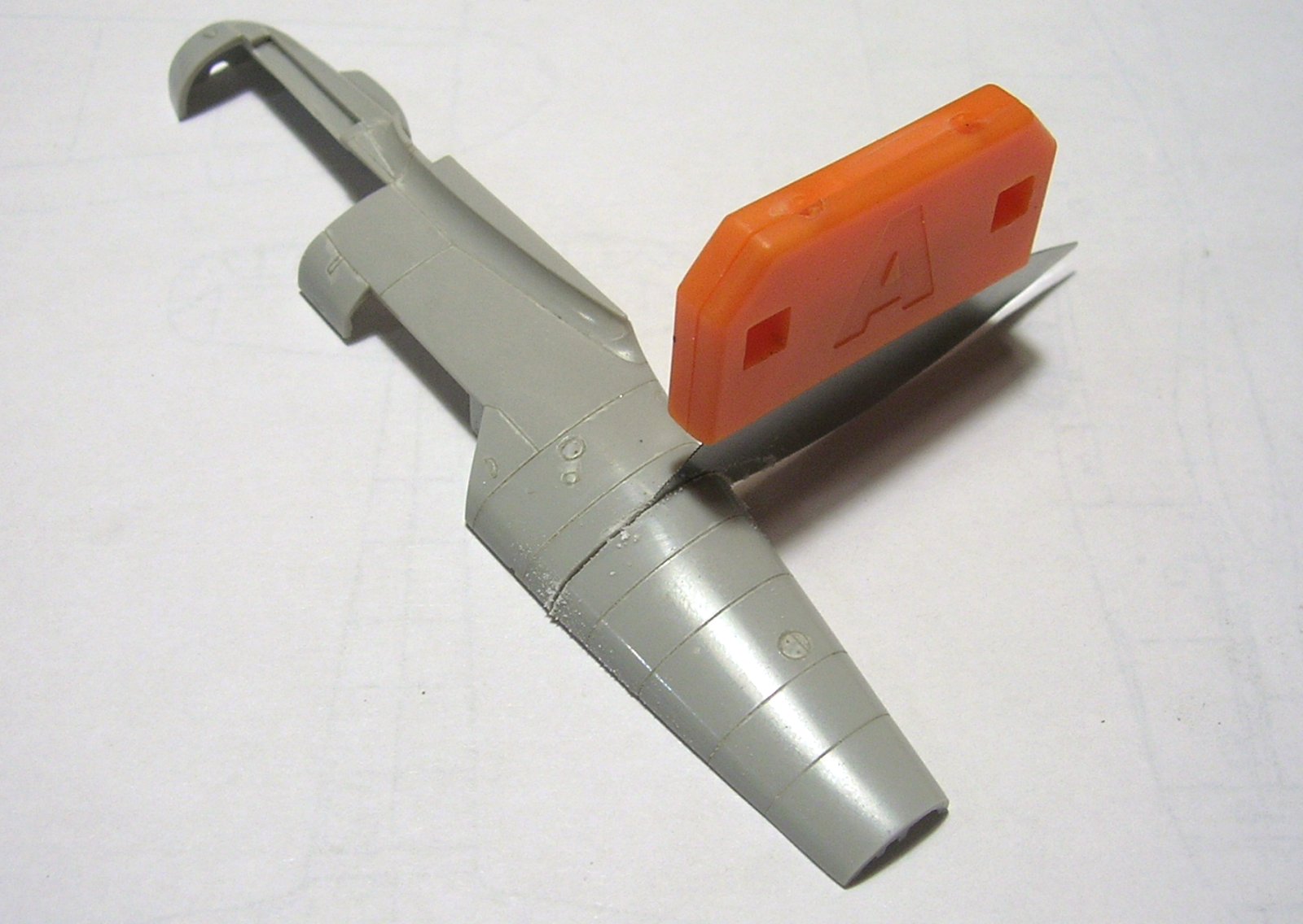

J'y ai pensé, mais en améliorant le moule, les coréens ont fait quelques modifs: le capot est plus court d'1mm, ce qui obligerait à rogner encore les capots FM, et le radiateur d'huile a une forme un peu anguleuse. Donc on charcute:
Méthode du Dr Frankenstein pour la chirurgie et les greffes: j'ai coupé l'arrière du côté gauche du fuselage seulement, et le côté droit intact sert de guide pour l'alignement de la greffe. Elle est collée grossièrement à la cyano qui servira de mastic en même temps:
Une fois que la greffe a pris, je coupe la moitié droite du fuselage et je ferai pareil de l'autre côté pour aligner la greffe:

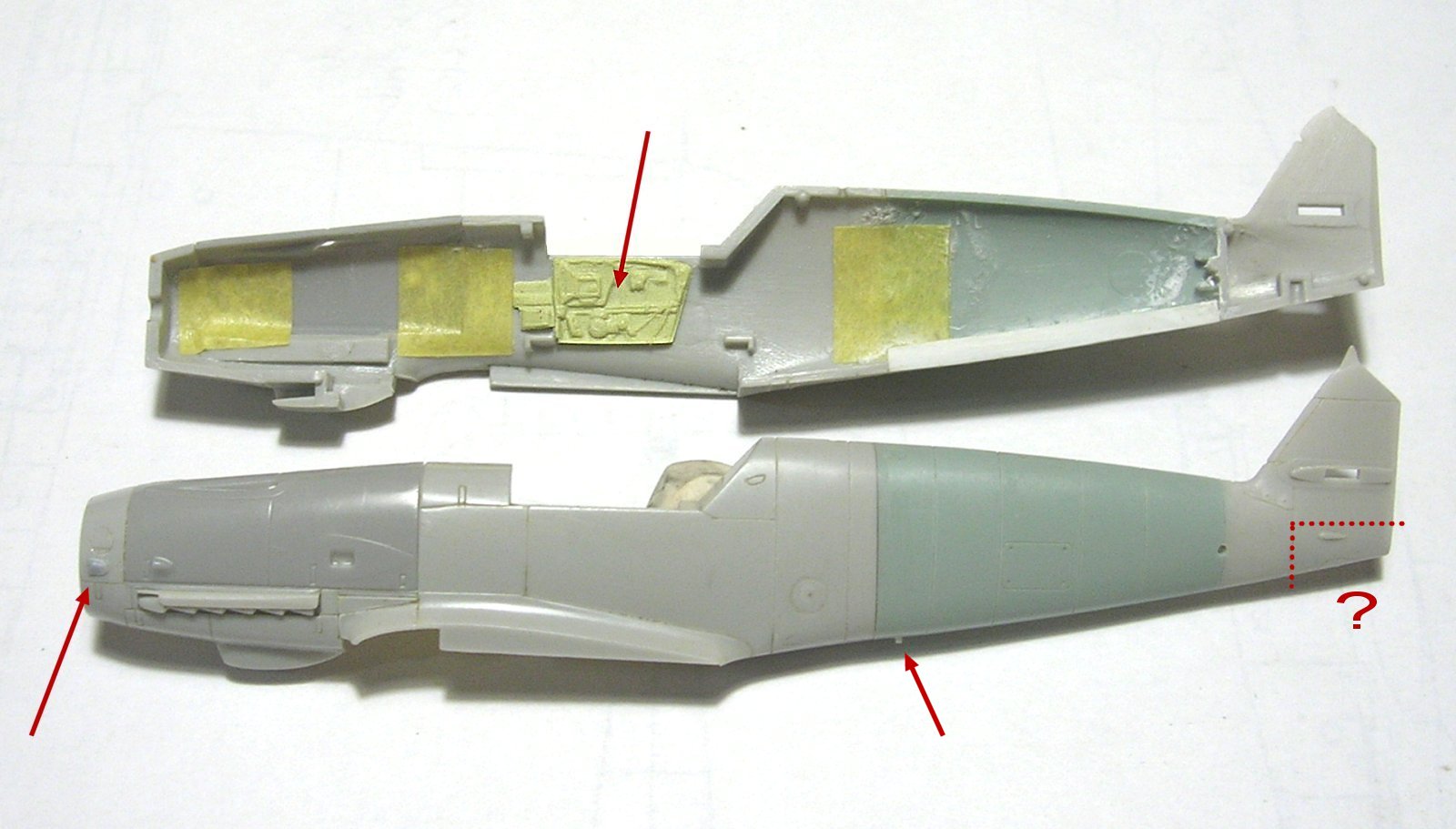

Greffe suturée et cicatrisée. Pour le morceau de fuselage Academy, j'ai adopté la méthode inverse des capots: le joint est entre deux lignes de structure pour pouvoir le faire disparaître complètement par ponçage. Les trappes de G6 (primer, MW50) ont été bouchées et celles de G2 (air comprimé) gravées.
On a déjà 3 couleurs de plastique différentes, à çà s'ajoutera ceux de Revell, AZ Model et Heller.

Les kits Hasegawa et Academy étant presque des copies conformes, çà facilite les raccords mais il y avait une petite différence de largeur à la base, que j'ai comblée avec une languette de CP.

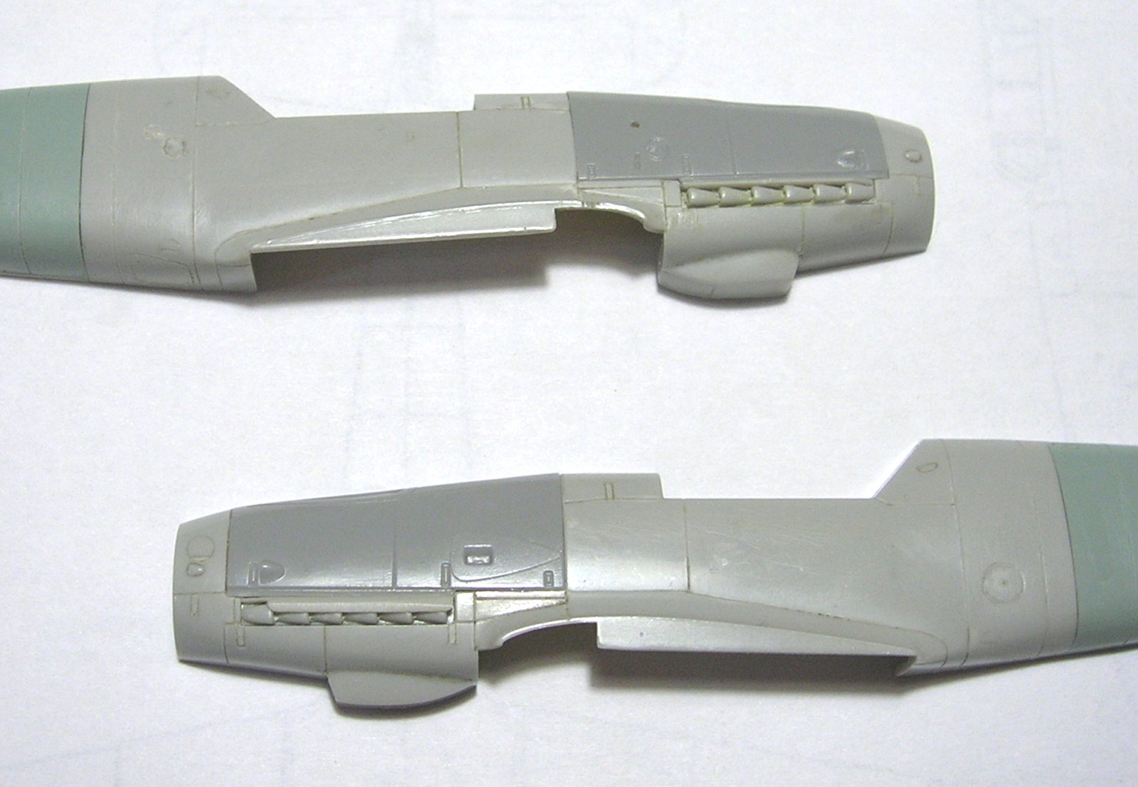

Honnêtement j'y tiens pas. Parce que ce kit qu'on attendait comme le messie a un défaut vraiment gênant, le joint arrière anti-vibrations du capot-moteur est moulé beaucoup trop gros et en relief, çà fait un bourrelet visible ici (c'est un F4, mais la base du moule est la même):
Et comme un ponçage se révèle impossible à moins de bousiller les détails autour, la seule solution que je vois est de découper le capot pour enlever le joint, et avec l'épaisseur du trait de scie, le capot serait foutu et il faudrait lui en greffer un autre. Et le meilleur capot de G2 du marché est celui de Fine Molds, donc le même que dans mon charcutage...

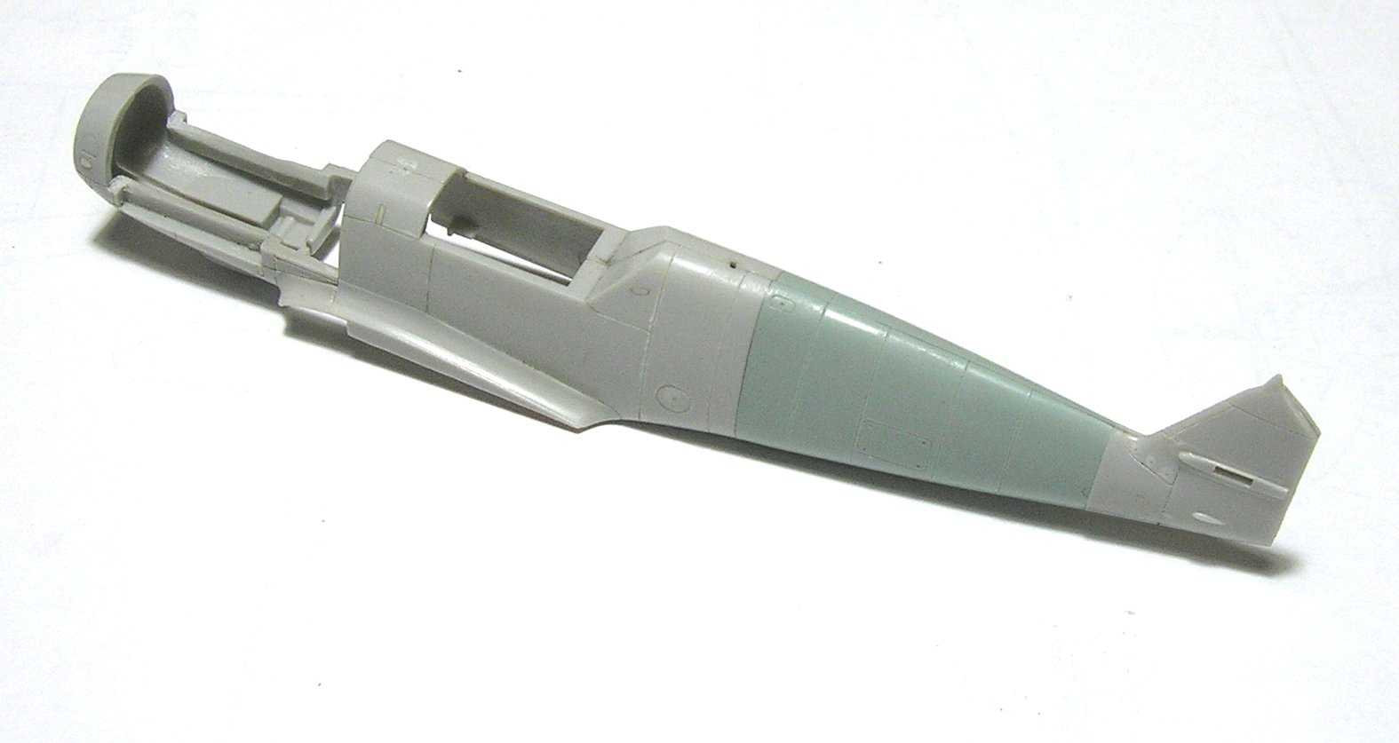

Le fuselage est terminé. Deux pages pour avoir le fuselage complet du kit, qu'on a normalement entier dans la boite...C'est les joies du frankenstisme. Avant de coller l'empennage vertical, j'ai découpé le gouvernail qui, comme il se doit, sera remplacé par un autre (AZ). J'ai également bouché la trappe ovale côté gauche, qui n'apparait qu'à partir du G6:
Ensuite j'ai creusé les échappements et les ai collés dans les rigoles prévues, avec par-dessus les déflecteurs. Une fois n'est pas coutume, après avoir hésité avec des copies de pièces AZ, un peu grandes en hauteur, j'ai pris celles du kit Hasegawa. D'habitude je fabriques les déflecteurs en alu plié mais cette fois j'ai utilisé les pièces en plastique, considérablement affinées. Après ajustage final, on peut enfin coller les capots Fine Molds:
L'assemblage final comparé au plan. Les trous de levage ont été percés à l'arrière. Les formes et proportions sont respectées. Il y a un petit manque en longueur qu'on voit à l'arrière de la dérive. Il aurait fallu le corriger sur le fuselage en ajoutant une entretoise, mais çà aurait modifié la largeur d'une des sections...Je pense que cette écart de longueur se verra moins sur le kit fini, alors qu'avec le jus, on verra la largeur des sections.

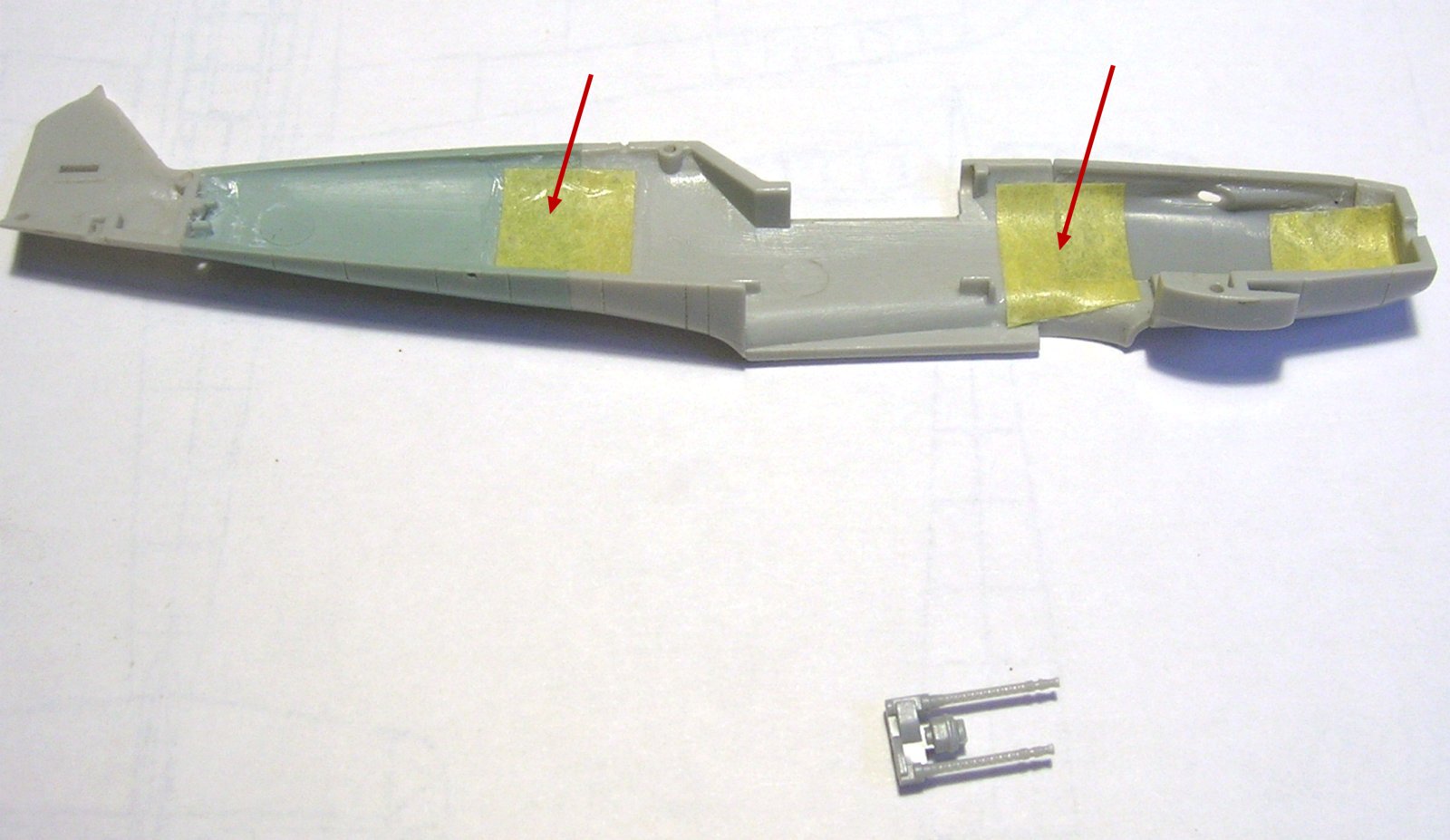

Les greffes du fuselage sont renforcées avec du scotch de masquage (çà a l'avantage de bien épouser les formes intérieures), collé sur un lit de cyano épaisse pour le rigidifier. En bas, les mitrailleuses de capot MG17 de Fine Molds.
Les parois internes du cockpit sont des copies en Milliput dans des moules en silicone, des parois du G5 AZ Model. J'ai aussi découpé sur le fuselage AZ (destiné à la cannibalisation), les petites prises d'air latérales avant du capot, qui remplacent celles (trop petites et mal placées) du kit Hasegawa. J'ai aussi mis le petit drain du réservoir sous le 1/2 fuselage gauche. J'avais prévu de greffer la base de l'étambot du fuselage AZ (qui est un fuselage de G6 mais avec un logement de roulette ouvert de G2, merci encore les fabricants...) mais le raccord risque d'être compliqué juste sous les platines de stabilos. Je vais peut-être me contenter de creuser l'ouverture du logement dans la pièce Hasegawa.
