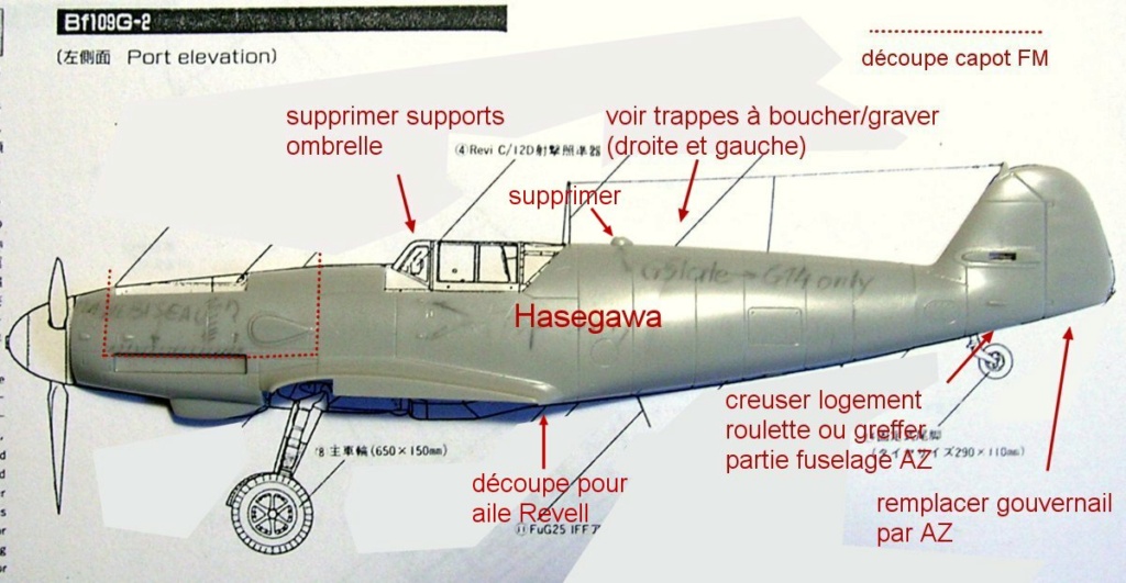

On vérifie déjà si les pièces sélectionnées sont correctes.
Le fuselage Hasegawa: c'est le point fort de ce kit des années 90. Formes et dimensions justes, ainsi que la gravure. C'est lui qui va subir le gros du charcutage avec l'ablation de son capot remplacé par le Fine Molds. Il y aura quelques bidules à supprimer et trappes à boucher ou graver.

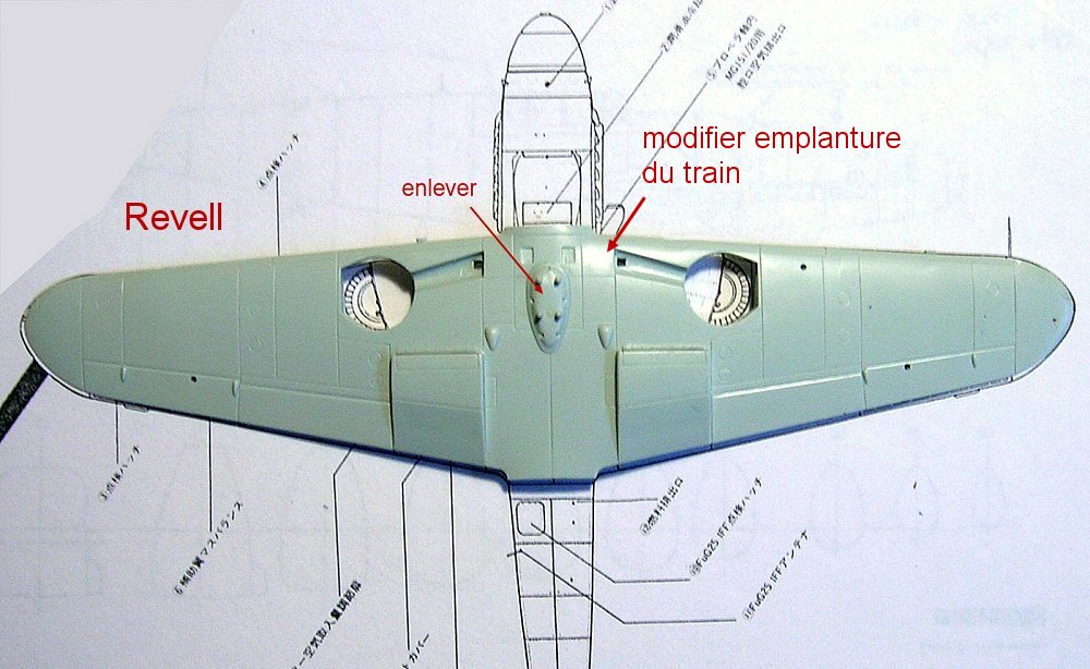

L'extrados Revell: correct en formes et dimensions, pour la gravure des gouvernes et trappes. Sans ses bossages pour roues de G10, c'est une bonne aile de G1/G2. Les stabilos Fine Molds sont bon en forme et dimension, avec une représentation de l'entoilage suffisamment discrète. Même chose pour le gouvernail AZ sur lequel j'atténuerai le relief pour qu'il soit presque lisse. C'est mieux que le Hasegawa avec ses ondulations.
L'intrados Revell. C'est sain en terme de formes, dimensions, emplacement de la gravure. Il faudra virer ce support pour réservoir largable et greffer une copie du panneau tirée d'un G6 Tamiya, et modifier l'emplacement de la fixation du train, trop à l'extérieur. La PE complètera l'intérieur des puits de train.

Re: [Frankenstein Modelkits] Messerschmitt Bf109G2/R6
Salut Vincent
Oui, c'est vrai que le G-10 Revell a ce défaut, pas simple à corriger.

Mais heureusement peu visible une fois le kit sur ses roues. Je vais découper les fond des puits de train, refaire le cloisonnement arrondi (avec les trous) avec de la PE, et recréer des points de fixation pour les jambes, ce qui est de toutes façons nécessaire puisque ce sera des Heller. J'ai aussi l'aile Hasegawa à ma disposition, mais il y aurait plus de boulot dessus: ailerons à entoilage trop prononcé, forme des puits de train incorrecte, bosses des boulons de fixation des ailes trop petites, pas non plus de grille d'éjection des gaz du canon à l'intrados...à tout prendre, la Revell c'est la moindre difficulté.

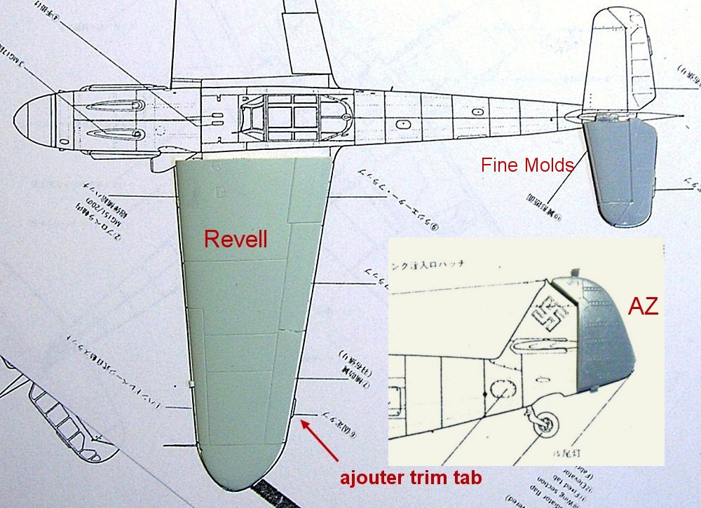

Sur la vue de dessus, on dirait que l'aile Revell est un peu sous-dimensionnée en corde, mais c'est le plan qui est plutôt au 1/71 que 1/72. On voit que l'intrados est correct sur la vue de dessous.
Bien sûr, d'autres combinaisons de pièces de différentes marques sont possibles, mais je garde par exemple mon G14 Academy pour utiliser ailes et fuselage sur d'autres assemblages. Et il serait idiot de massacrer un G6 Tamiya, qui fait un très bon G6 mid-production, pour en faire autre chose.

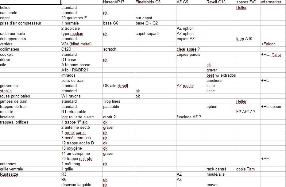

Je fourbis mon attirail, vu qu'il n'y a aucune notice de montage dans les kits Frankenstein et que les pièces sont à aller chercher au cimetière (de kits) avec une pelle et une pioche (par une nuit de pleine Lune bien entendu). Voici la liste de ce qu'il me faut:
Un grand merci posthume à JCM pour la nomenclature des pièces.
Et voici un plan au 1/72 de Bf109G2. C'est une machine sans petite prise d'air à gauche à la base du parebrise, donc probablement construite par WNF ou Mtt-Reg, avec une plaque de blindage de verrière standard (les premiers G2 avaient la plaque étanche des G1)
