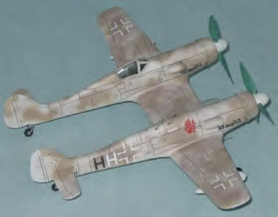

Donc pour le BV194 "C" j´ai décidé de m´inspirer d´un chouette Fock wulf Twilling trainant sur le net ....
source Internet
Ne me demandez pas le pourquoi du comment des hélices vertes, mais je trouve que ca lui va bien (on peut toujours tergiverser : pénurie de métal d´ou hélice en fibre d´artichaut compressé, traitement antirouille a base de fenouil etc etc)
Donc en attendant j´a peint les trucs annexes.
Source images personnelles
Durites puis pastel prévus pour les trains, éraillures divers pour l´hélice (pas pour celles en rhubarbe!!!)
