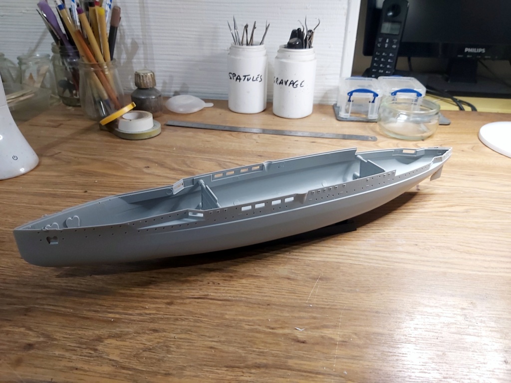

Et un début de montage ... la coque !
Et premières petites réflexions ... Entre ce type de photos :
et ce que propose Hobby Boss :
il y a comme un monde !! Une coque beaucoup trop lisse, sans le relief du blindage !
J'ai tenté ceci :
... créer de la surépaisseur par balayages de Surfacer !
Ça vaut ce que ça vaut comme solution mais finalement, je suis assez satisfait après 5 passages de Surfacer, le relief est enfin existant !
Et j'ai donc continué ainsi :
... vous ne voyez pas grand-chose mais je sais où j'en suis !
Sur l'autre flanc, c'est fait, y compris sur le haut de la coque au niveau des hublots et des premières structures (relief moins visible parce que seulement 3 passages de surfacer mais c'est suffisant).
Par contre, il me semble que la 1ère bande de blindage en surépaisseur sur la quille est visible ? Il y aura d'autres bandes sous la flottaison (d'après plan) ainsi que les lignes de renfort de la quille oubliées elles aussi par Hobby Boss.

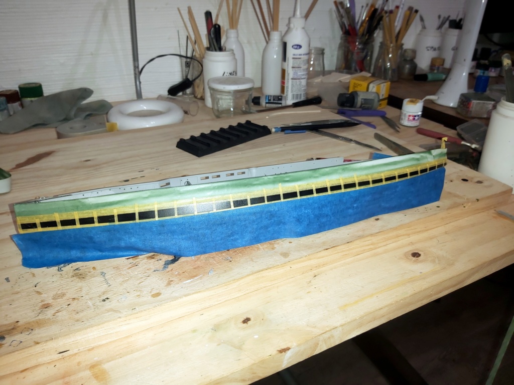

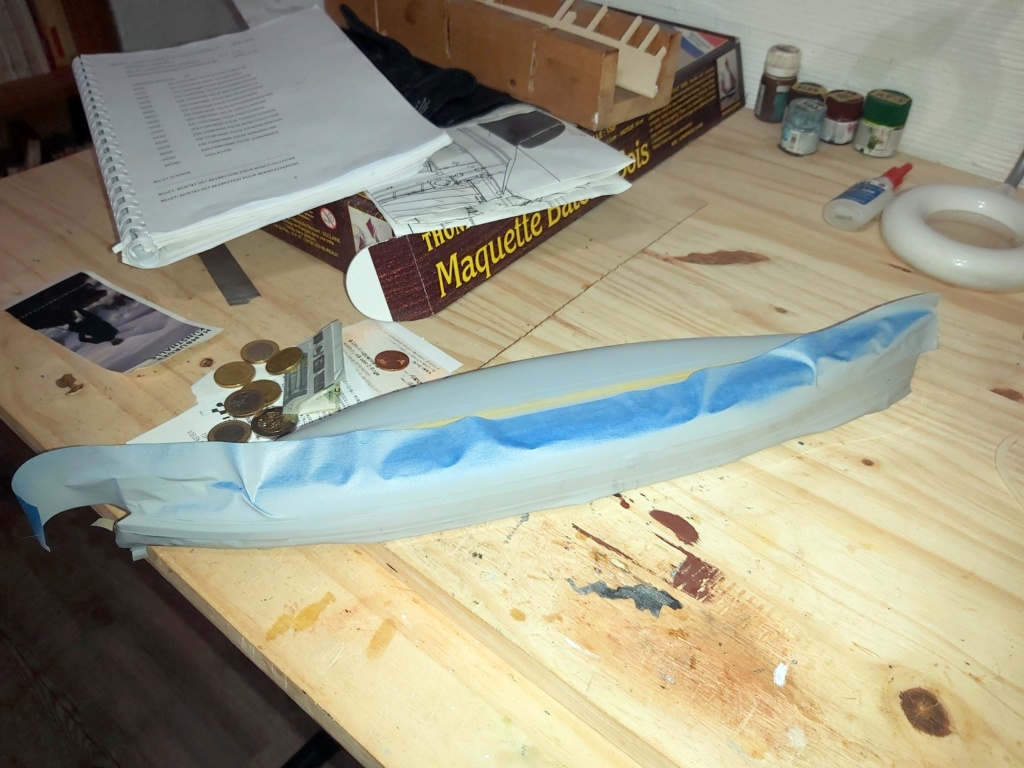

Le voici en papillotes pour les bandes de blindage sous la flottaison ...
... et un premier pschitt de Surfacer, il y en aura 5 !

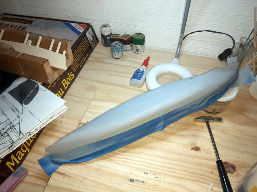

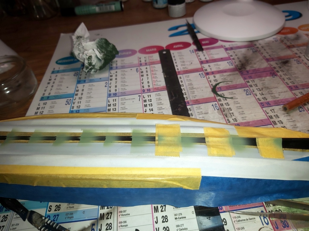

Et le voilà libéré de ses bandelettes !
Et début du collage des quilles de roulis oubliées par Hobby Boss (sauf les deux extérieures prévues), il en manque deux là encore !

Manu a écrit :Tu les colles comment les quilles de roulis sur le Surfacer ?
A la colle M.E.C., équivalent "Tam verte", ça tient ...

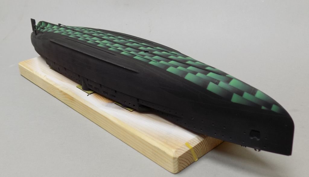

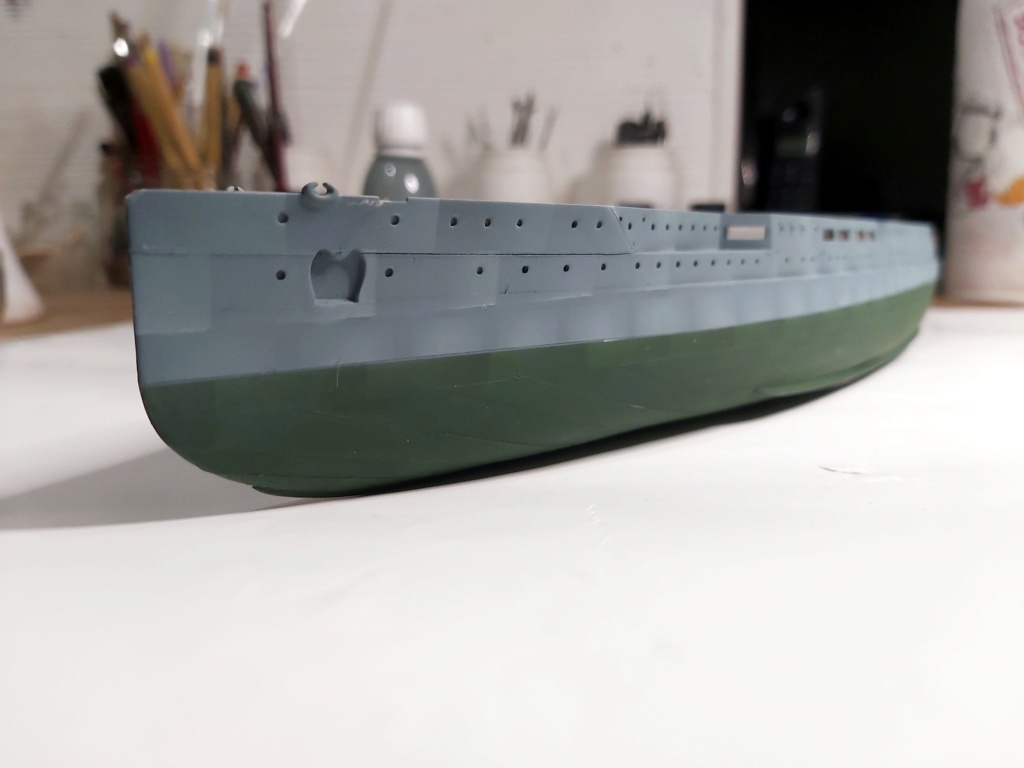

Preshading et panneautage de la coque sur les bandes de blindage ... coque repeinte en noir et début des séances de masquage !
La technique est proche de celle des avions WWII mais je me suis vraiment laissé convaincre par un montage splendide du "Danton", celui de Michael M ... un grand "malade" sur Britmodeller !!
C'est ici : https://www.britmodeller.com/forums/index.php?/topic/235028005-danton-hobby-boss-1350/
Voilà une de ses photos :
Je ne ferai pas aussi bien, c'est clair mais je vais essayer de m'approcher de sa technique !

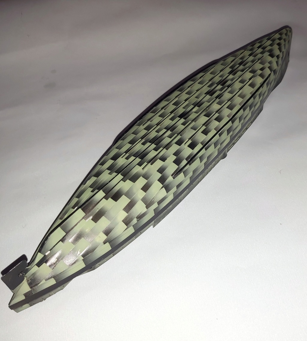

Bon, c'est donc parti pour le patchwork !
Et on continue sur les bandes suivantes de blindage ...
... et ainsi de suite !!

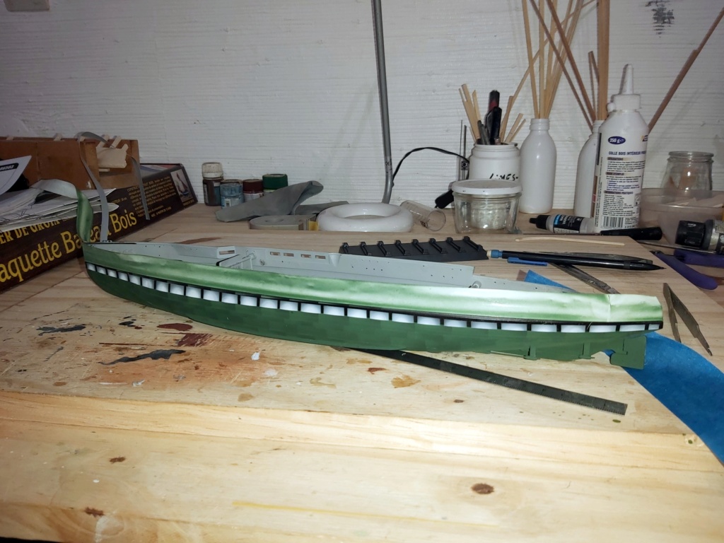

10 voiles de vert foncé (XF-26) très dilué plus tard ...
... je referai des photos en lumière naturelle après micromeshage, là les teintes sont "bouchées" !

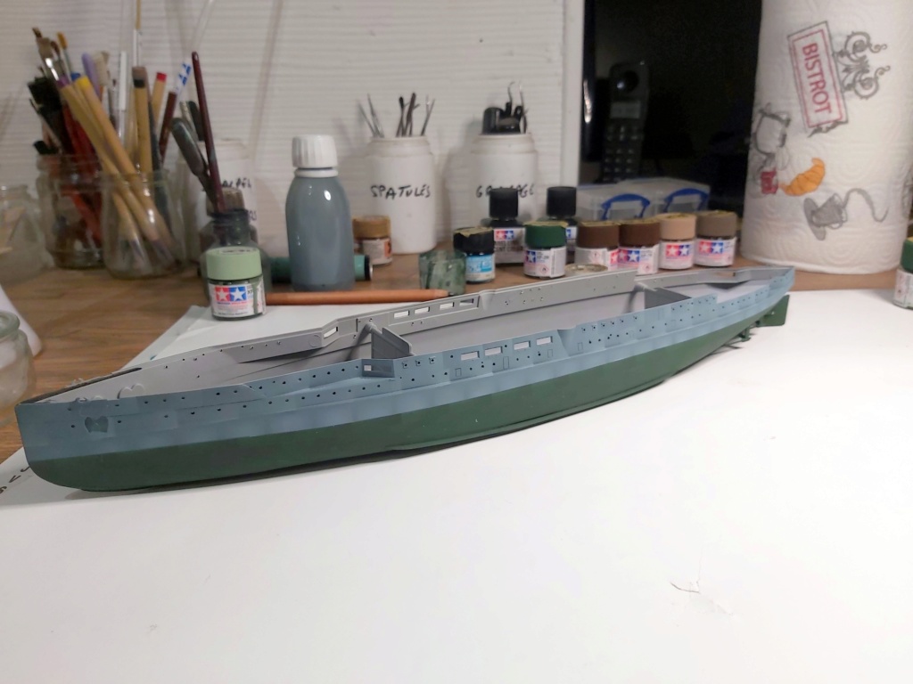

Tout à fait Romain ... c'est un fou furieux ce gars-là !! J'avais déjà mis ici son lien mais je le replace une nouvelle fois : https://www.britmodeller.com/forums/ind ... boss-1350/
Très modestement, je me glisse dans ses pas et j'apprends ! Suite donc :

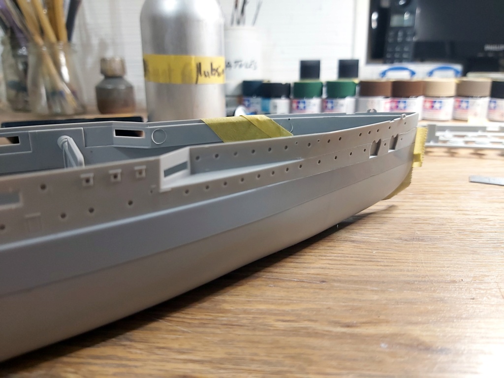

Panneautage (preshadiing) au-dessus de la flottaison !
Prêt pour le pschittt ...

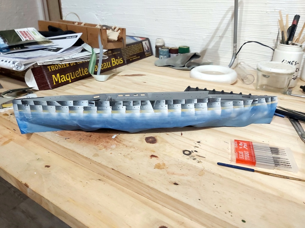

La teinte référencée par Hobby Boss, le gris Tam XF-50 ("Field Blue") me parait beaucoup trop foncée :
Peut-être moi qui me trompe (manque de docs et difficile d'évaluer avec les photos originales ... un gris plus clair me semble-t-il en tous les cas) mais j'ai dilué à 50% avec du blanc.
1ère ligne de blindage :
Et je recommence le panneautage des structures au-dessus :
Le gris éclairci est passé :
Il ne me reste plus que la même chose à faire sur le flanc tribord !
