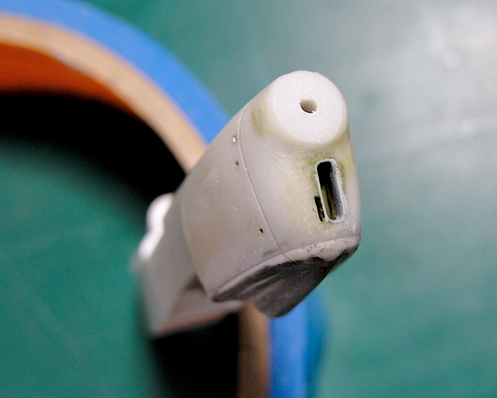

Comme on ne se refait pas, la sortie d'air a été creusée ( la aussi, la bande de masquage évite d'endommager la surface derrière ):
L'entrée d'air est agrandie par rapport à sa version initiale, y'a aussi une fente à droite:
Ce que ça donne:
La humbrol n'est pas top pour ça.... Mr surfaceur à la rescousse:
Dessous refait et fond du logement de roue creusé, mais c'est du vis ( a: supposant que ça fait aussi sortie d'air... et b: on verra strictement rien ):Image
Ouïe sur le coté déplacée et creusée ( au point ou j'en étais :doctor: ), conformément à la photo plus haut:

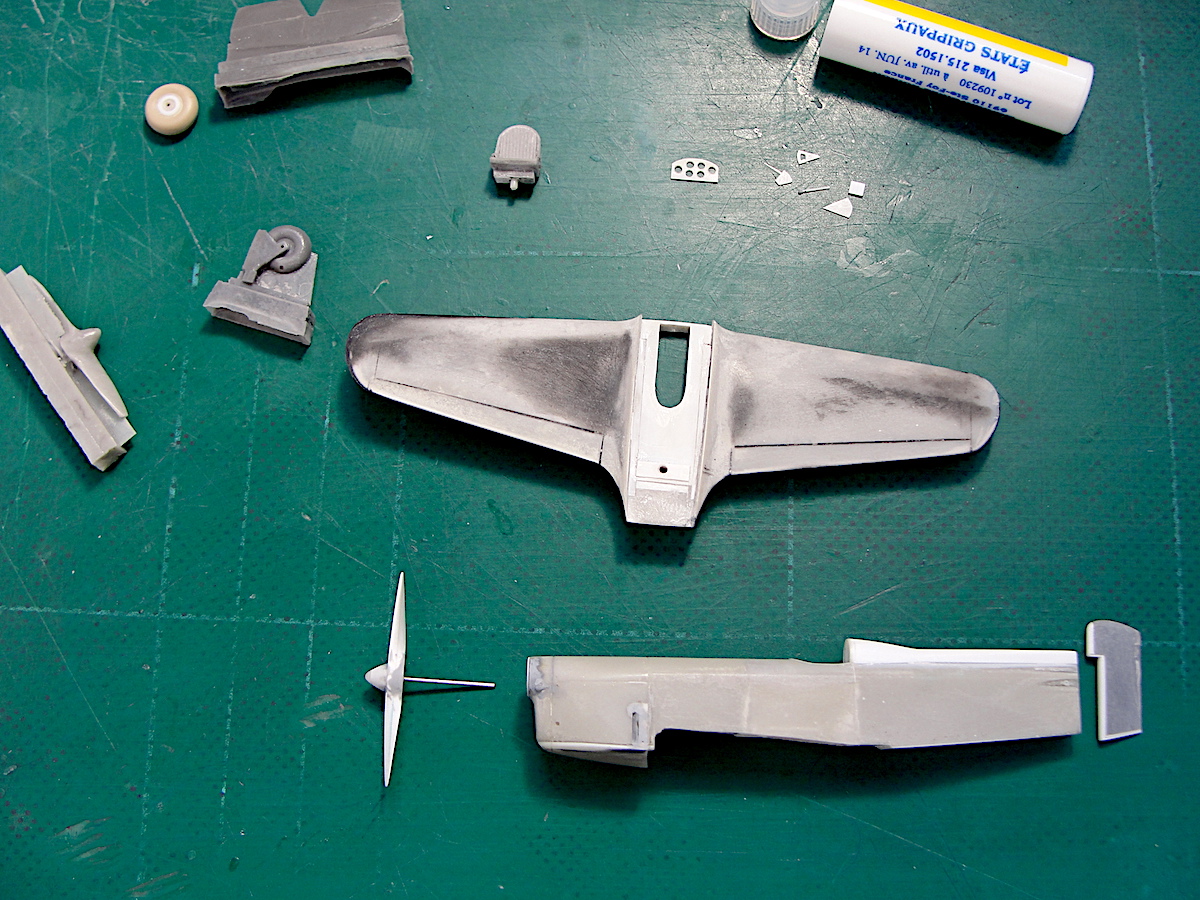

L'hélice, dont on sait maintenant qu'il en faudrai une qui tourne dans l'autre sens.....et on fait comment, quand y'a pas dans le rabiot ....bin on donne ça à faire au copain scratch:
Les étapes pour ceux qui voudraient essayer :
Au départ, j'ai provisoirement assemblé deux morceaux de carte plastique ( 2 micro points de cyano ) pour tailler le profil en même temps ( un bon truc de Gille la bidouille ), détachés puis collé tête-bêche à la tam liquide ( pas fait de tof ), un disque matérialise le moyeu à ne pas grignoter, sur les 2 faces:
Première ébauche...
( pensez à refaire de suite chaque coupe ou ponçage sur l'autre pale, un gage de symétrie )
Là encore, le feutre aide à voir ce qu'on fait quand faut pas dépasser une certaine limite:Image
Le mini bout d'casserole ...
Ayé ! :)
( Régis est aussi d'avis qu'elle est encore trop massive....donc retaille en cours )
Une tof de l'engin au départ de la course :
