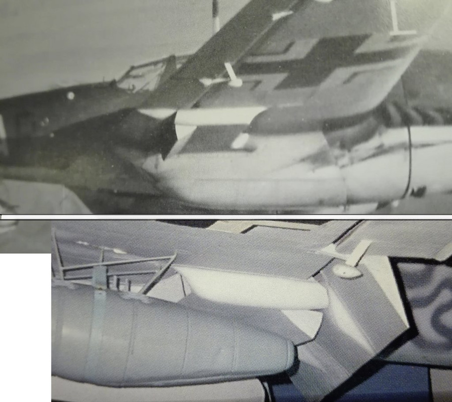

Message par Yves L. »
pour illustrer un peu maladroitement mon propos. L'image du haut est tirée du KAJERO VOL II, c'est un 110 C-2, avec le radiateur bien repris pas Eduard. Celle du bas est issue de l'Aero Detail sur le 110 G-4. Sur cette dernière, le profil du radiateur est moins plat, il est légèrement bombé et descend plus bas (on pourrait dire qu'il est plus ventru / dodu) que sur le C-2 où le bas du radiateur (du capotage en fait) est à peu près au niveau de la prise d'air.
du coup, sur le G-4 la prise d'air du radiateur à glycol ressemble un peu à celle des radiateurs d'huile ( ça descend après la prise d'air, alors que c'est rectiligne sur le radiateur à glycol du C-2)
L'arrière de ce capotage (partie verticale) est également différente sur ces deux photos.
Messages : 24284
Re: Bf 110 G-4 Hongrois Eduard 1/72 radiateurs d'aile ?
On dirait bien effectivement qu'il y a quelque chose à creuser à ce niveau-là. Mais est-ce spécifique qu'au G-4 ? Je me pose la question dans la mesure où les G-2 et G-3 avaient la même motorisation.
De telles modifications devaient obligatoirement ralentir la cadence de production à une période où il y avait un énorme besoin de machines. Si elles ont été faites, c'est qu'il devait y avoir une raison technique impérieuse.

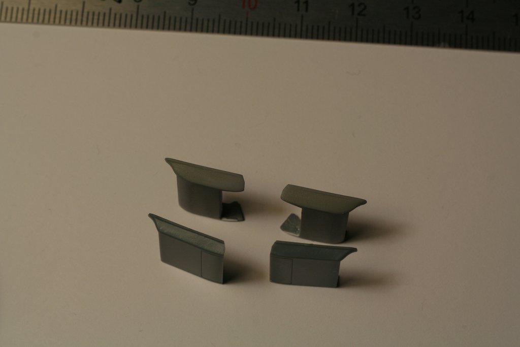

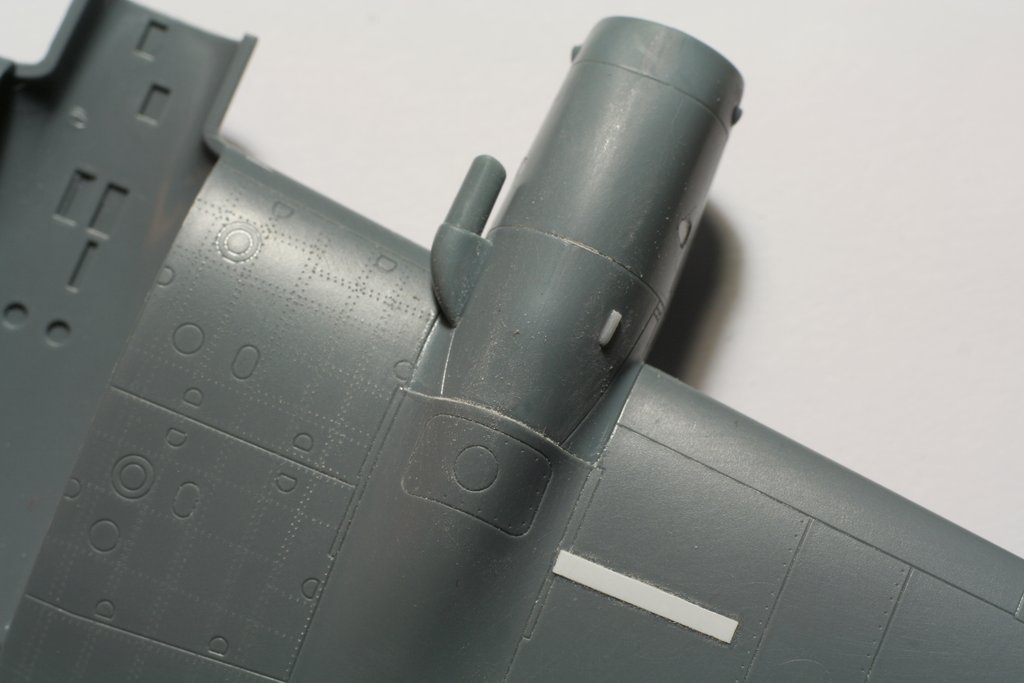

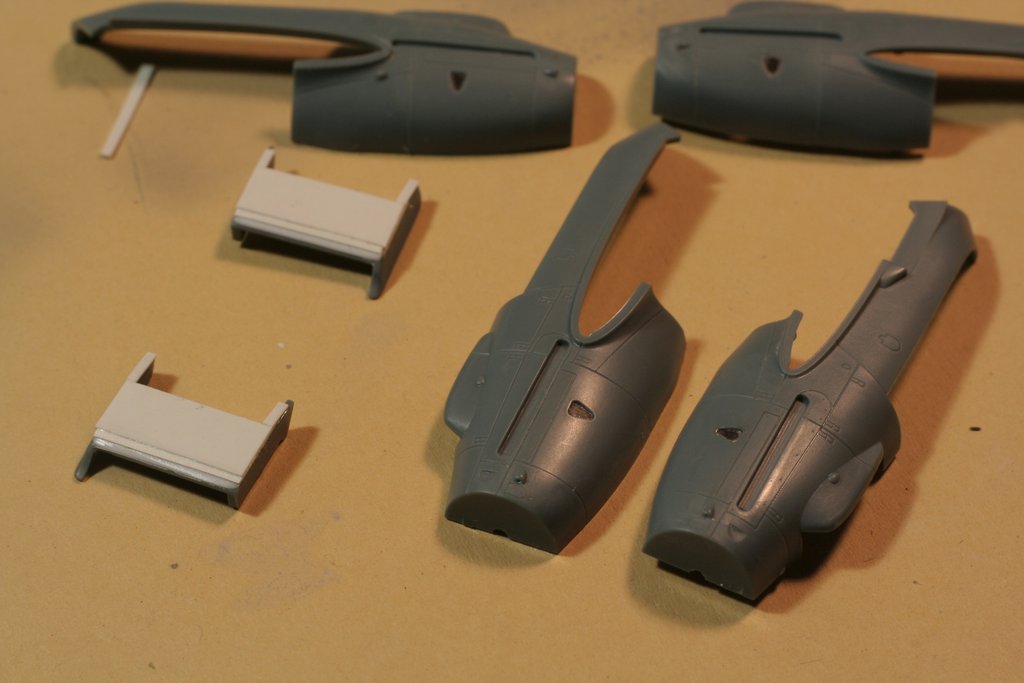

ça n'avance pas vite,
les radiateurs prennent forme, et les nacelles sont améliorées avec de vrais hublots triangulaires (à coins arrondis) pour la lecture des instruments... 4 fois :siffle:
Ces hublots sont juste gravés et opaques sur les Bf 110 G Eduard (48 & 72) :venere:
j'ai aussi comblé les trappes à glycol qu'il faudra repositionner plus haut et horizontalement
Messages : 24284
Re: Bf 110 G-4 Hongrois Eduard 1/72 radiateurs d'aile & nacelles
Bonsoir Yves
Des détails qui ont leur importance. J'en conclus qu'il faut contrôler aussi bien ce qu'on propose en kits de 110 qu'en kits de 109 :wink: .

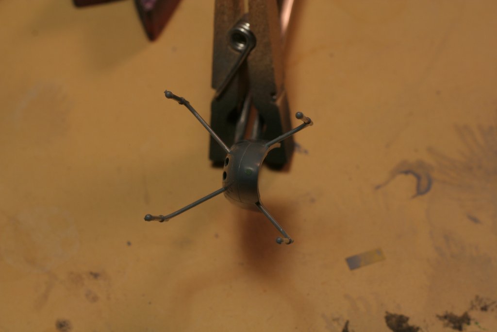

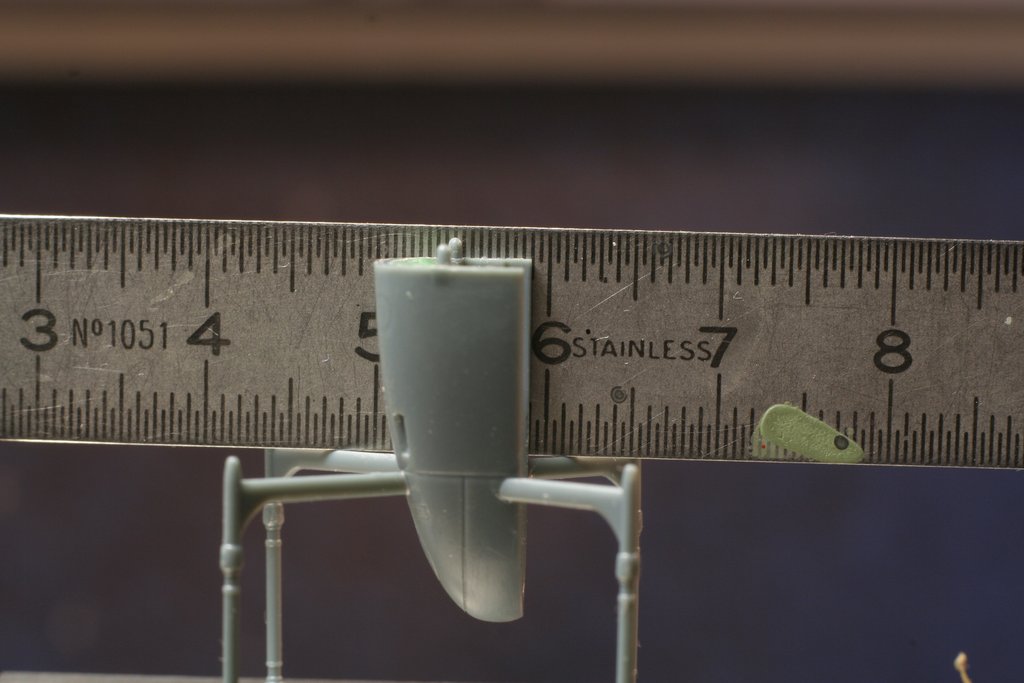

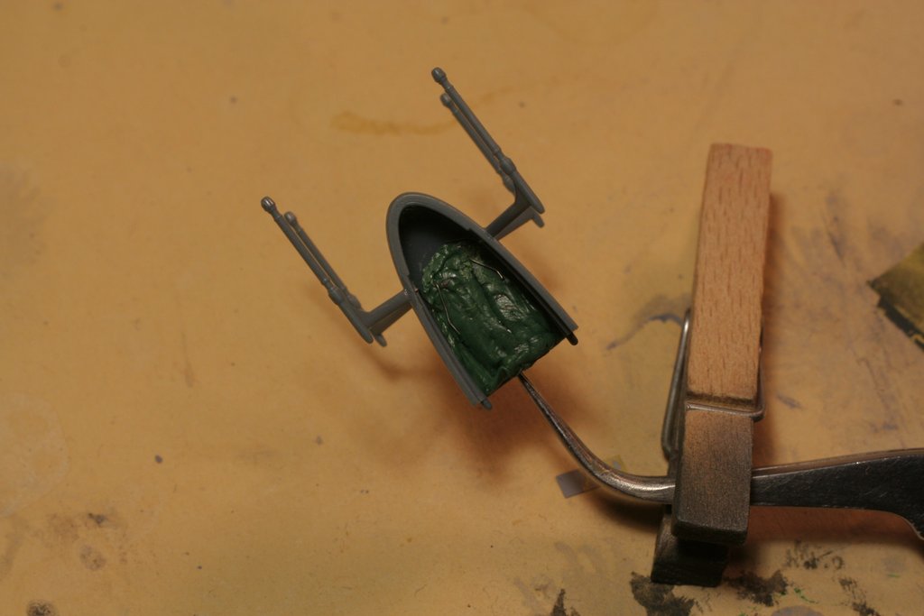

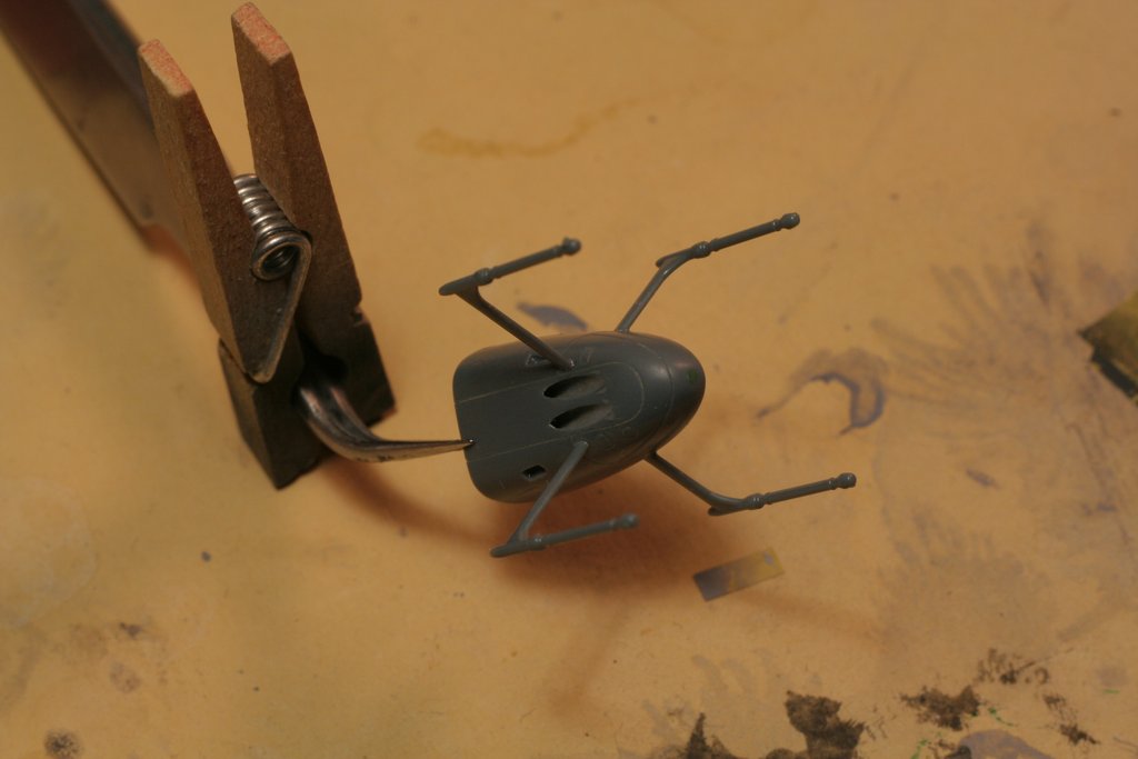

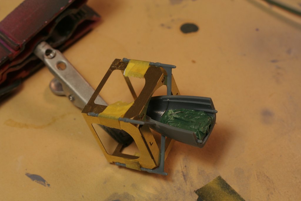

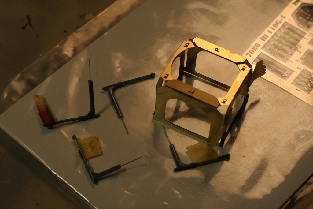

au suivant, en quelque sorte
Eduard propose un bâti pour les antennes du FuG 220 qui m'a laissé un peu sceptique, surtout après un premier test.
J'ai donc ajouté des renforts en fil métallique, et du coup, c'est pas mal du tout...

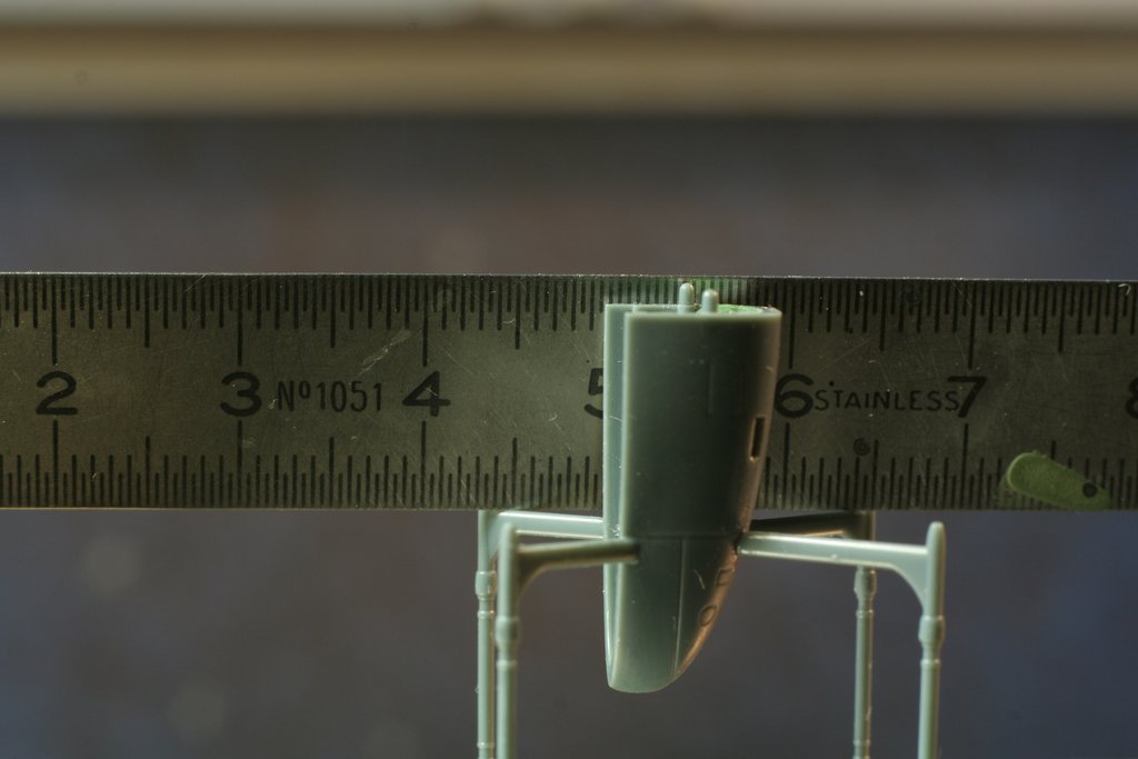

y'a un très léger décallage ici, mais c'est sans doute dû au réglet qui est incliné
mais ce côté ci est bien, le réglet est plus verticale.
au final, j'utiliserai les antennes Master Model
