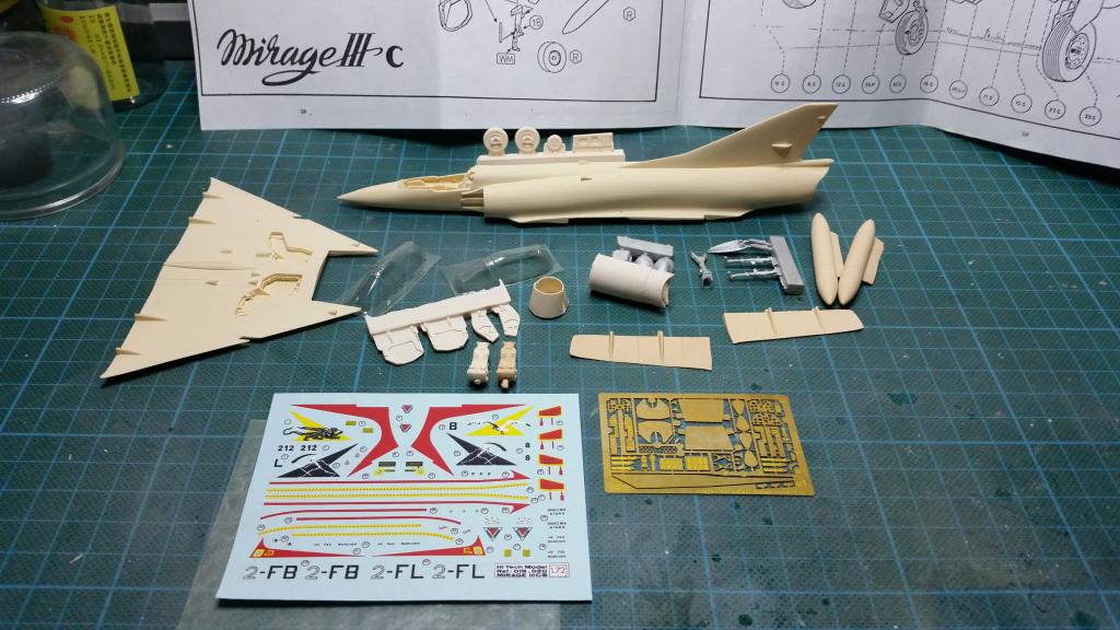

Sans doute l'emballage le plus simple qu'on puisse faire - mais du solide.
Et solide, ça il a besoin de l'être pour protéger les pièces en résine:
Bon, un fuselage en une pièce et des ailes en une pièce, ça ne devrait pas être le bout du monde à assembler...
(famous last word...)
Sont fournies également quelques pièces en métal et de la photodécoupe.
La canopée est thermoformée et fournie en deux exemplaires... dont l'un tient plus du blob que d'un moulage -l'autre est superbe avec des montants bien définis... pas le droit de me louper!
Une planche de décals plutôt de bonne facture et assez complète.

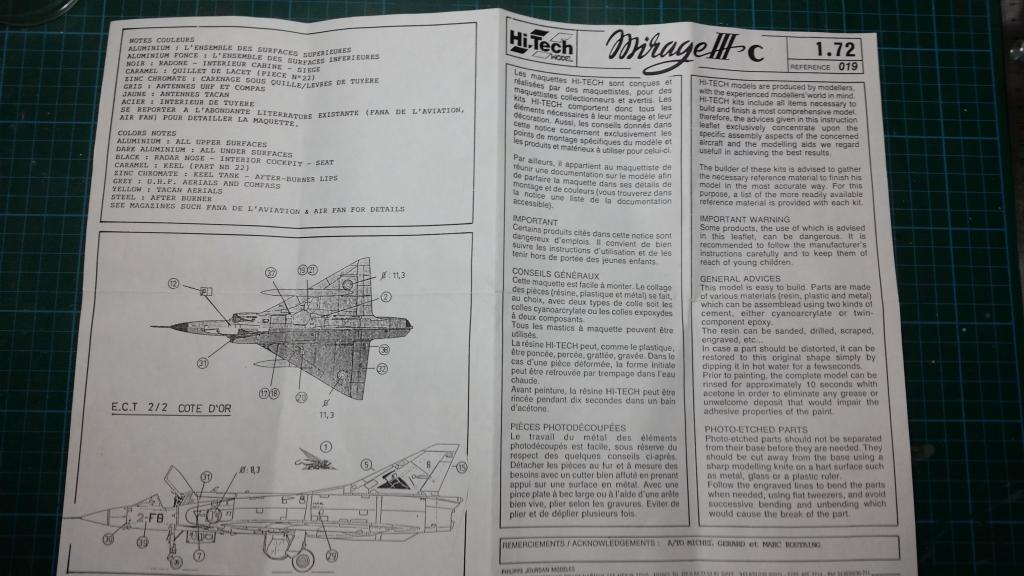

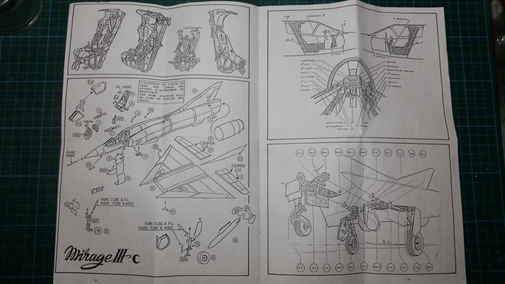

Les instructions?
Ben... un schéma de déco nécessitant d'être Sherlock Holmes ou d'avoir une bonne doc sous la main...
... et un plan d'assemblage rappelant le Heller des grandes années (en pire). Heureusement les dessins des sièges, du cockpit et du train relèvent un peu le niveau.
Il reste quand même des pièces à faire maison -le pitot, les vérins de train...-
Globalement et vu comme ça, le niveau de détail et la gravure sont quand même superbes.
On verra ce que ça dit au montage...
A noter que la PE et les décals sont communs avec la version IIIB.

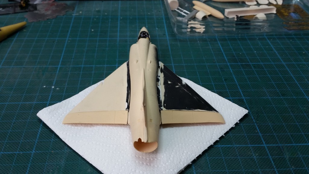

L'assemblage aile/fuselage n'est pas si bon que ça - en fait il reste d'énormes (tout est relatif mais quand même on est de l'ordre de 1 à 2 mm, des 2 côtés!) canyons à combler au niveau des congés (ce n'est pas encore parfait, il va falloir encore un passage pour combler les derniers défauts)

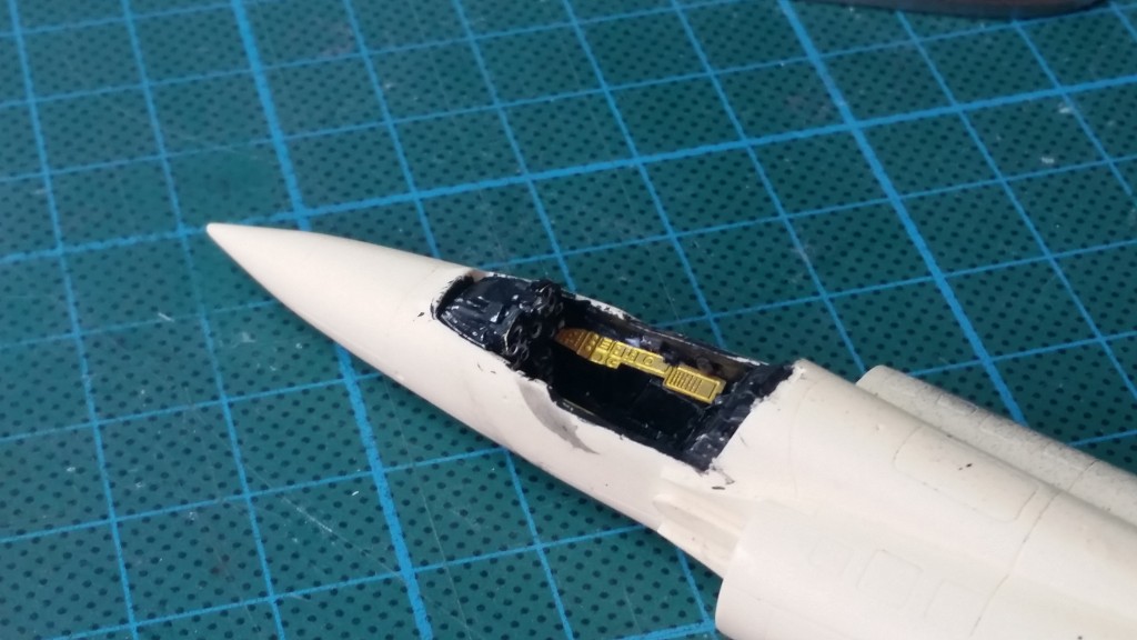

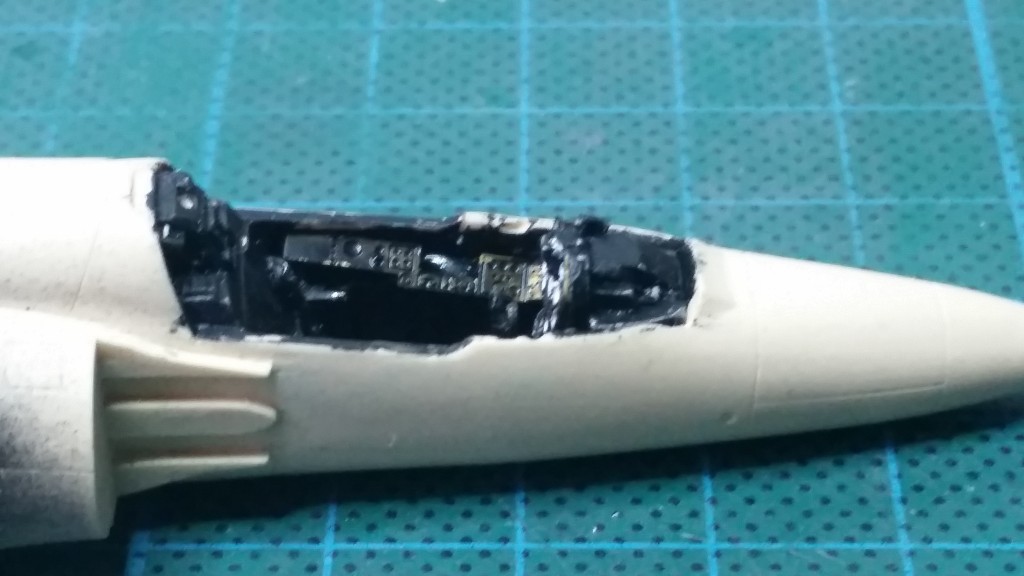

J'ai également meublé le cockpit; la photodécoupe pour les consoles latérales doit être pliée au niveau du tableau de bord mais ce n'est pas indiqué sur la notice. Il aurait aussi été judicieux de ma part de rogner un peu les moulages sur les parois du cockpit au dessus des banquettes latérales, la PE se serait un peu mieux positionnée (mais ça va quand même, ça ne se voit pas et le siège se met en place).
Le tableau de bord (et la casquette) en métal blanc sont les bienvenus pour lester l'avant de l'appareil; les cones d'entrée d'air et les jambes de train sont aussi en métal, on verra si ça suffit pour faire tenir l'engin sur ses pattes...

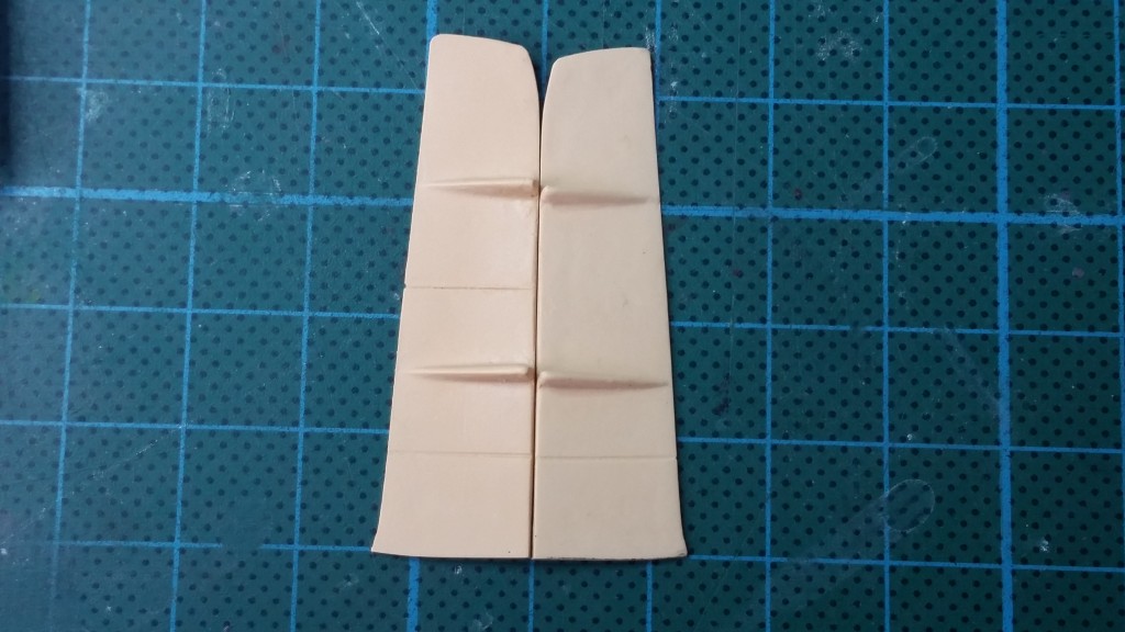

Les surfaces mobiles de l'aile...
Mauvaise surprise, l'un est légèrement plus long que l'autre, si ce n'est pas corrigé celà induit un décalage au niveau des guignols de commande.
Donc on ponce...
Après une séance précautionneuse de réduction de longueur, on finit par arriver à quelque chose de correct et on peut coller les gouvernes à l'aile.
J'ai volontairement choisi de ne pas découper et positionner baissé; même si c'est plus proche de la réalité je préfère visuellement ne pas "casser" le delta...

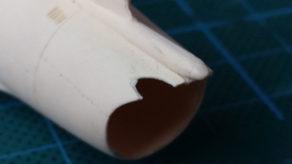

Comme on l'aperçoit sur la photo précédente, j'ai réussi à casser un bout de la casquette de la tuyère...
Je n'ai pas encore réussi à trouver le bout manquant dans le b...l -pardon l'organisation strictement rationnelle- de mon bureau et je n'ai pour l'instant pas la moindre idée de comment procéder à la réparation...
Si l'un de vous a une idée je suis preneur!

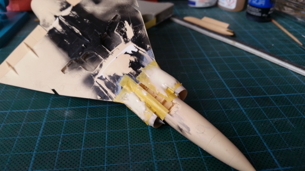

Sinon déception suivante avec le kit, les entrées d'air:
Si on aligne correctement le dessus de l'entrée d'air avec le fuselage, voilà ce que ça donne dessous:
Cépabo.
J'ai vérifié, les pièces en résine sont dimensionnellement la copie à l'identique des pièces Heller. L'écart est probablement sur le fuselage, sous l'entrée d'air...
Toujours est-il que je ne vois guère que 2 solutions:
  • Coller les entrées d'air en répartissant le "trop" dessus/dessous et poncer pour rattrapper la bonne forme, en espérant ne pas passer au travers...
  • Refaire les entrées d'air en scratch. J'imagine qu'il faudrait reproduire le développé sur de la carte plastique (j'ai de la 0,25 sous la main) mais j'avoue ne pas trop savoir comment procéder... Là encore, les bonnes idées seront les bienvenues...
Et restons dans la même zone, avec la plaque en photodécoupe fournie pour supporter les dites entrées d'air:
La photo parle d'elle-même...
Encore un truc qu'il va falloir refaire.

Hamster Volant a écrit : lun. 28 juin 2021 15:42 Comme on l'aperçoit sur la photo précédente, j'ai réussi à casser un bout de la casquette de la tuyère...
Coller un bout de carte de 0,10 à l'intérieur et reconstituer ce qui manque par couches successives de cyano-talc.
Laborieux en effet... :mrgreen:
Mais on connait bien pire ! :diable:
Il faut voir le verre à moitié plein...

Ah, dommage cette cassure, mais rien de bien grave, il y a pire.... comme le dit "Transall vaillant" :wink:
En plus, Philippe te donne la recette et sache que çà marche et bien.
Si tu veux , tu peux aller voir sur mon montage du Point d'Interrogation, sur lequel j'ai réalisé une réparation similaire mais beaucoup plus conséquente.
https://www.master194.com/forum/viewtop ... 4&t=114064
Avec quelques vues en pas à pas tu va pouvoir te récupérer... :wink: voir les pages 3/4 mais voilà déjà des vues directes.
Photo 21 Retouche profil
Photo 22 Pose de bandes de plastique
Photo 23 Rebouchage terminé
Photo 24 Reprise du profil

J'avais acheté lors d'une Mons Expo un sachet de Magicdust21, c'était l'occasion idéale de l'essayer pour la réparation...
Vu la finesse de la résine et la tuyère qu'il faudra insérer, j'ai décidé de ne pas tenter le collage de carte plastique à l'intérieur avant le tartinage.
J'ai préféré coller un peu de bande cache Tamiya, d'y déposer une goutte de cyano, de saupoudrer de Magicdust et de rapidement lisser avec le doigt sans trop appuyer.
Le plus délicat fut de retirer la bande cache, mais en procédant avec patience et sans brutalité ça s'est bien passé.
Ensuite un ponçage léger-léger-léger a permis de retrouver la continuité des surfaces et la courbe du croupion.
J'avoue, je n'en menais pas large, je n'ai jamais poncé aussi légèrement que cette fois!
Mais au bout du compte le 1er essai a été le bon.
J'ai fait une tentative de drybrush sur la photodécoupe dans le cockpit... bon c'est pas terrible-terrible...
Je me suis aussi occupé du siège fourni - pour une fois je n'ai pas eu trop de mal avec la photodécoupe, et le test à blanc montre qu'il n'y aura pas d'interférence avec la verrière.
Ensuite ce furent les entrées d'air...
J'ai remplacé les plaques de photodéc trop grandes par de la carte plastique fine (en l'occurence de l'emballage de gâteau) découpée en utilisant l'entrée d'air comme gabarit.
Puis j'ai procédé au collage sur le fuselage, en privilégiant le joint du dessus car ce sera le plus visible.
Le dessous montre l'ampleur de la catastrophe...
Visiblement les deux côtés du fuselage en résine ne sont pas symétriques et il n'est pas question de poncer les entrées d'air pour rattrapper le profil.
Ce sera donc sans doute utilisation de petits bouts de carte plastique mastiqués et poncés pour corriger ça, même si ça signifie que le profil du dessous des entrées d'air ne sera pas tout à fait conforme aux plans... m'enfin vu le manque sur la longueur du fuselage, un compromis s'impose.

Oh si, j'en ai fait des essais à blanc (en fixant au Kristal Klear), et rogner les entrées d'air, j'y ai pensé... jusqu'à ce que je me rende compte que quelque soit leur positionnement (aligné dessus comme je l'ai fait, aligné dessous, ou centré en répartissant l'écart des deux côtés) je passerai à travers et ça me poserai encore plus de problèmes.
Du coup j'ai préféré privilégier la courbe du dessus de l'entrée d'air qui reste la plus visible.
Une solution possible aurait été de couper une tranche (ou plutôt un triangle en part de pizza) au milieu de l'entrée d'air pour garder la taille de la partie avant tout en ajustant la partie arrière au fuselage.
Mais honnêtement je ne m'en suis pas senti capable vu la fragilité de cette résine, et je n'ai pas d'entrées d'air de rechange en cas de plantage (j'ai des kits de IIIC / IIIB / IIIE en stock mais j'ai l'intention de les monter, pas d'en faire des réserves de pièces détachées...)
En attendant j'ai délimité la zone avec de la bande cache et tartiné avec du Mr White Putty.
Lorsque ce sera bien sec je poncerai tout ça pour revenir à un profil plus acceptable et regraverait les goulottes canons.
Vu les 5mm d'écart sur la longueur l'exactitude est déjà compromise, reste à travailler sur l'allure générale...
