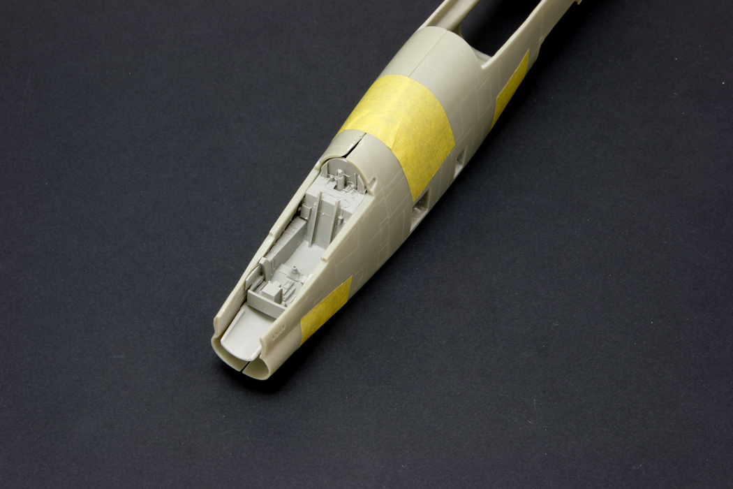

Le transkit est livré avec un fuselage complet et la gravure est particulièrement fine. J'avoue avoir été agréablement surpris également par le postionnement des deux demi-fuselages qui ne demanderont pas un travail déraisonnable de ponçage. Rassurez -vous, vous aurez quand même quelques suées sur certains autres élements. On reste sur de la résine. C'est bien, mais pas top...
Le premier travail consiste en une loooongue étude d'ajustements diverses et variés entre les différents éléments : entree d'air, cockpit Aires, fuselages, cône de nez et pare-brise...
Vous aurez bien lu, l'insertion d'un cockpit Aires. C'est avec un masochisme assumé que j'ai volontairement opté pour intégrer ce set, car le cockpit du F-8 Hasegawa est tout simplement sans intérêt et difficile à rattraper niveau détail.

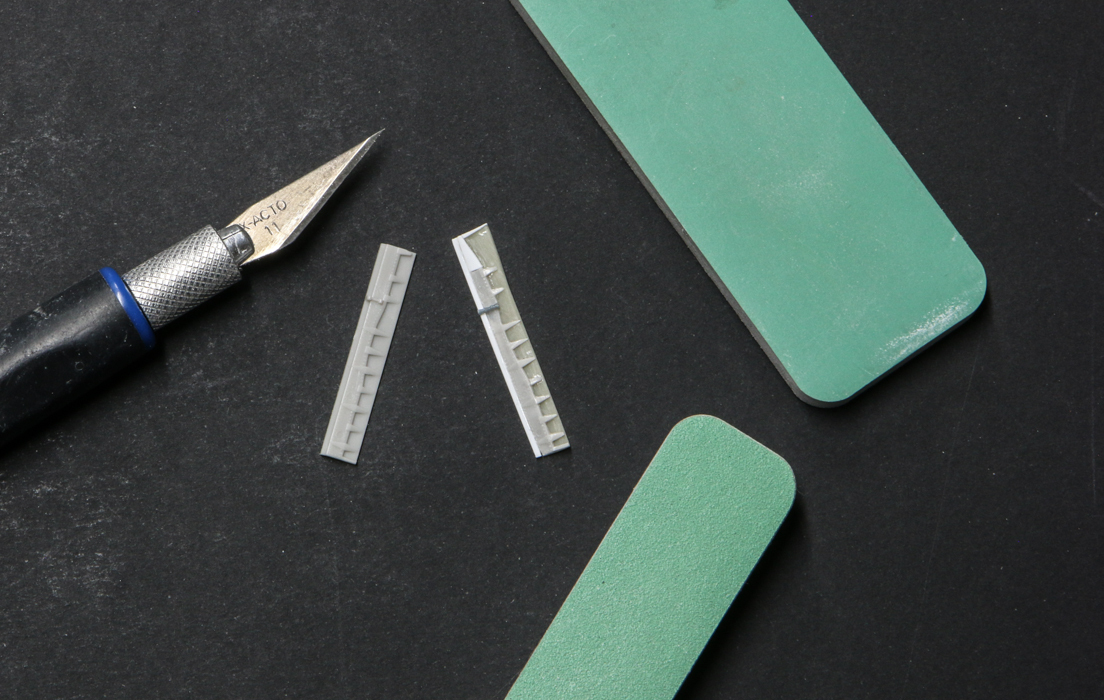

On passe donc quelques heures utiles à poncer et à ajuster certaines parties avant de réaliser un montage définitif. Cela evitera de très grosses déconvenues.

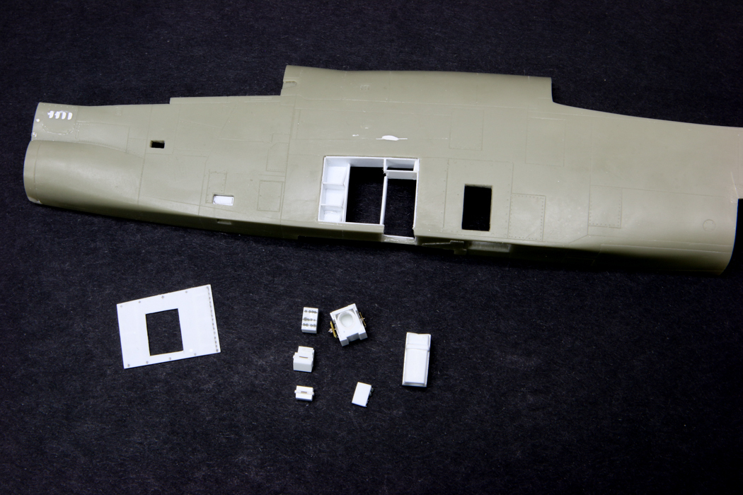

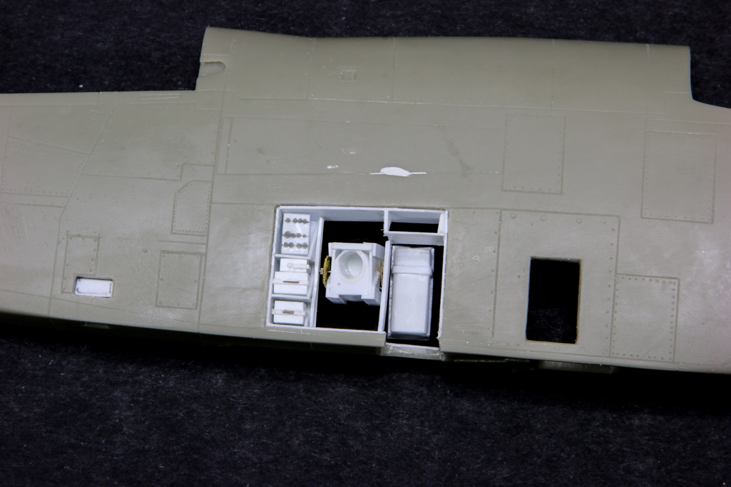

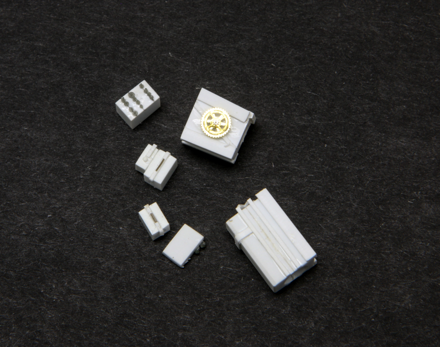

Compartiments caméras

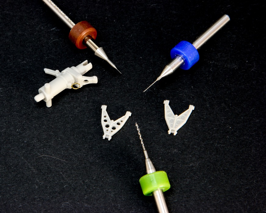

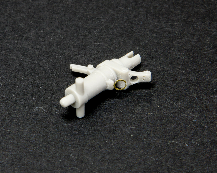

Pour corser un montage qui devrait me donner quelques moments de solitudes, j'ai décider d'évider tous les emplacements vitrés afin, non seulement d'y ajouter des caméras, mais également la partie vitrée. L'idée même de peindre ces zones en noir, m'aura à peine traverser l'esprit.
C'est évidememnt un challenge important quand on connait la fragilité de la résine. Ces étapes se déroulent cependant sans grand problèmes si on prend son temps.
Inutile de rappler que percer ce type de résine demande inévitablemet le port d'un masque. Le pass sanitaire n'est cependant pas requis.

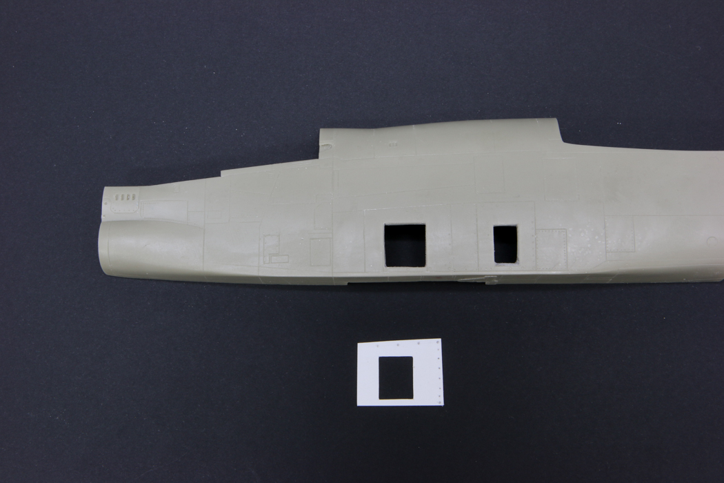

Pour réhuasser le niveu de détails, j'ai décider de réaliser le kit avec une trappe ouverte au complet afin de donner un peu plus de vie au modèle.

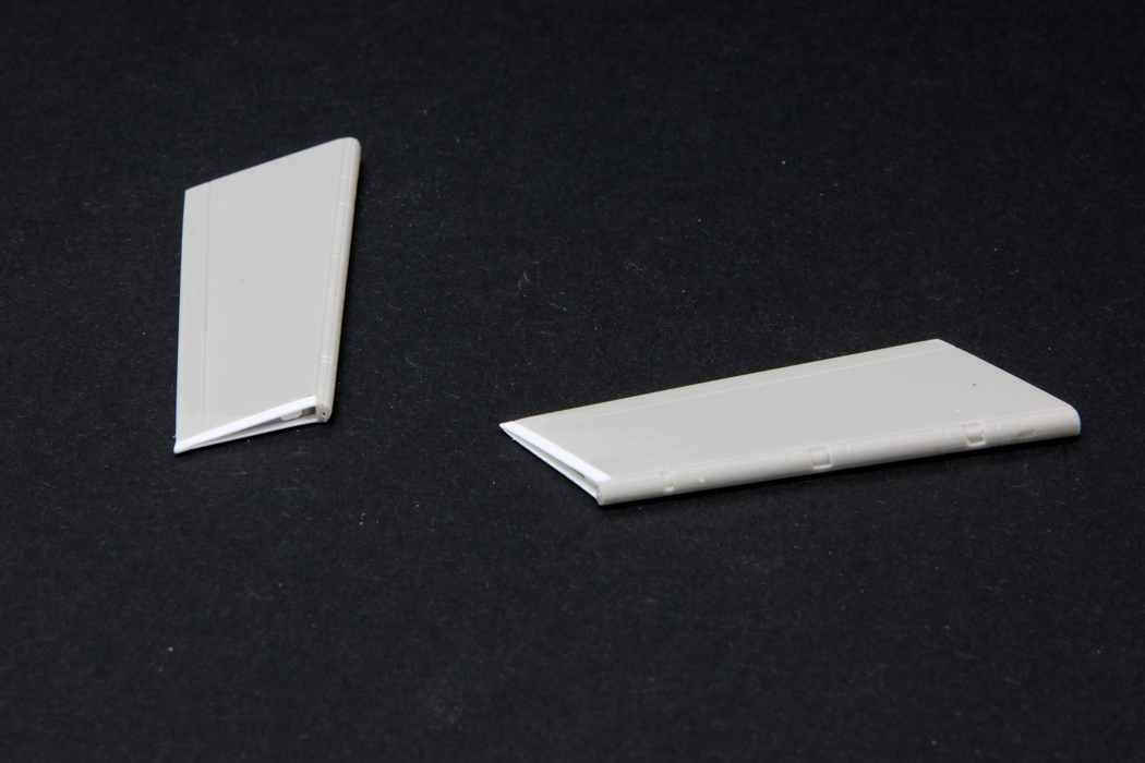

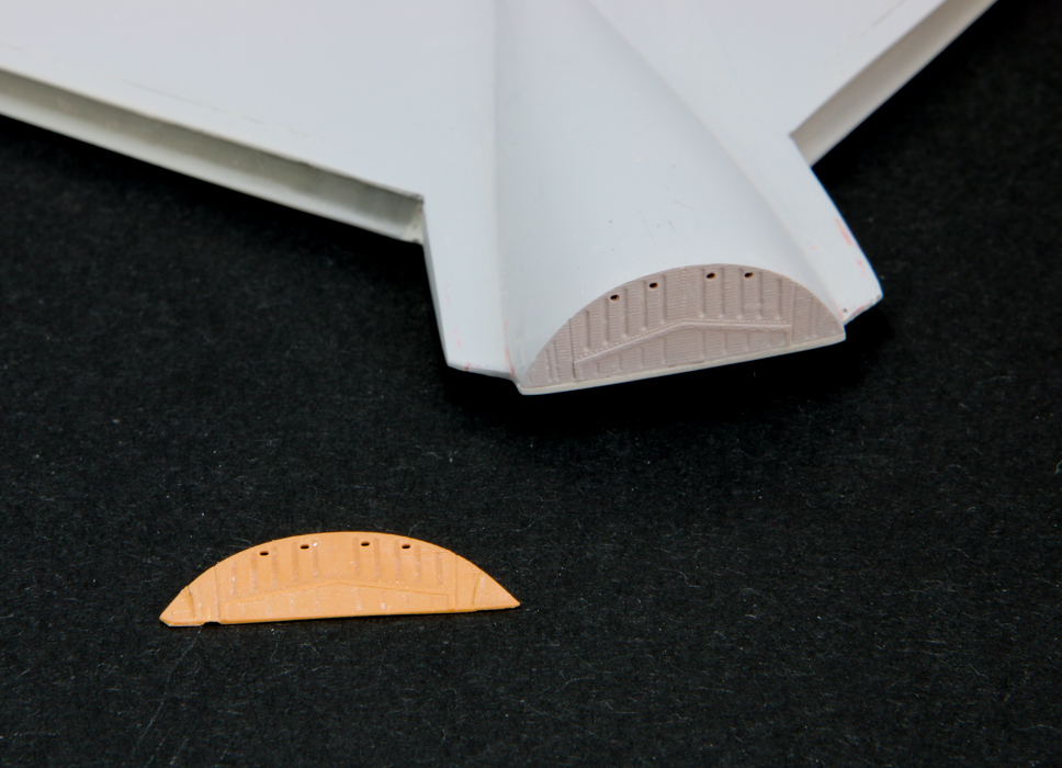

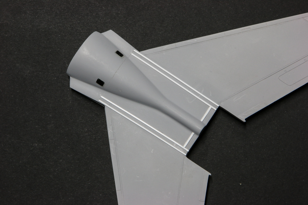

La voilure est l'une des partie les plus compliqué du kit car l'ajustage est très aléatoire. Les premières images montrent les différents éléments qui devront être assemblés ensemble. Une étape qui ne pourra être réalisée qu'après une longue remise en forme du point central.

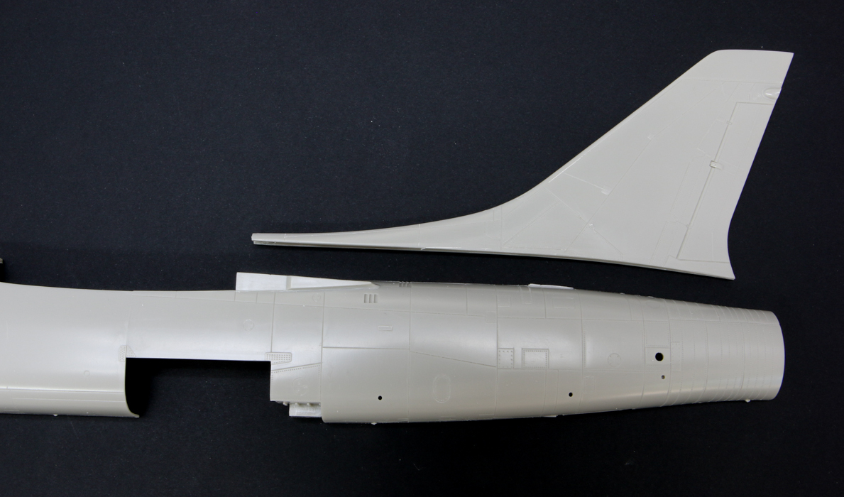

On prélève avec attention, la dérive sur le kit Hasegawa. Comme pour toute découpe, on prend un lame X-ACTO neuve et surtout, son temps.

Petite mise à jour après quelques mois. Le kit avance doucement, notamment a cause de la voilure. De nombreux ajustements ont été nécessaires (ailes - tronçon central) afin de donner plus de réalisme a cette partie de l'appareil. Je remercie vivement Marc de Sparkit pour la réalisation de la pièce frontale de la voilure et de la pièce intérieur de la baie, toutes deux inexistante dans le kit.
Le Surfacer 1000 a été d'un grand secours pour uniformiser l'ensemble.
La tuyauterie sous voilure a été entièrement refaite en fil d'étain
La baie sous voilure peinte et travaillée avec différentes huiles et crayons
Une longue séance de détaillage est nécessaire pour la baie de train principale. Pour info, oubliez de suite celle d'Aires qui ne s'adapte ni sur le kit d'origine Hasegawa ni sur la conversion RVHP. La pièce est en effet trop courte.

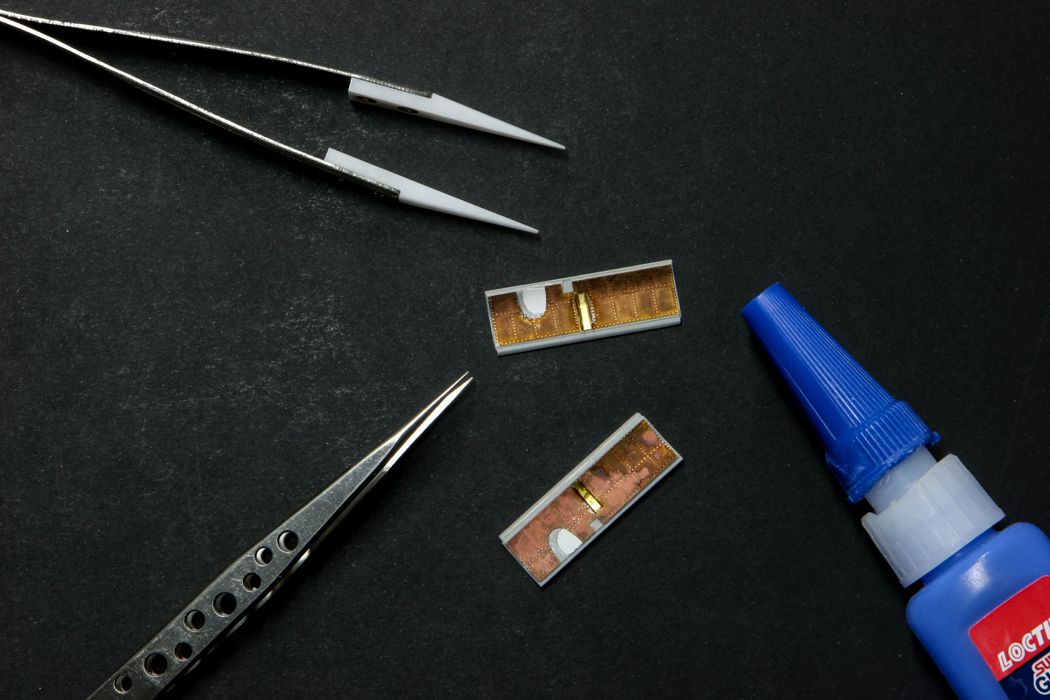

Parce qu'en 7 mois on a quand meme un peu bossé, c'est au tour de la baie caméra de passer par la case dépaillage. J'ai en effet décidé d'ouvrir un compartiment caméra afin de donner un peu de vie au modèle. Le Hic c'est que la documentation disponible sur cet endroit est assez pauvre et les photos rarement de bonnes factures. J'ai donc tenté de me rapprocher le plus possible des documents en ma possession.

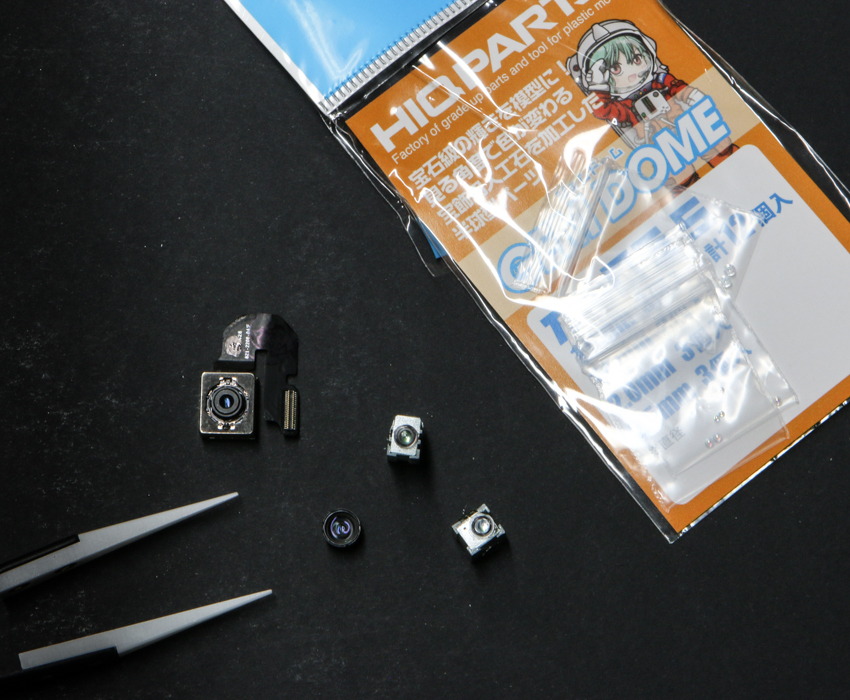

Des pignons d'horlogerie commandés sur un site chinois m'ont permis de réaliser une partie du sytème du logement de caméra.
Pour la réalisation des caméras, je me suis aidé de lentilles caméra pour smartphone
Le tout une fois installé mais sans câblage

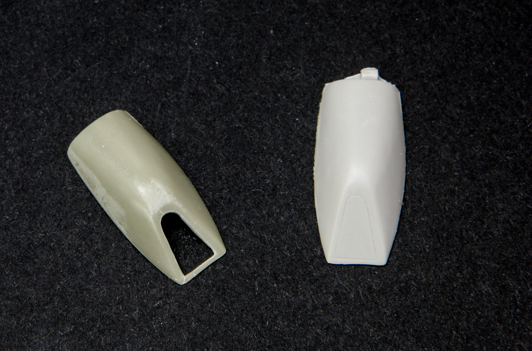

Parallèlement, j'ai réalisé l'ouverture des deux caméras frontales et réalisé un moulage en résine transparente de la vitre caméra trapézoïdale.

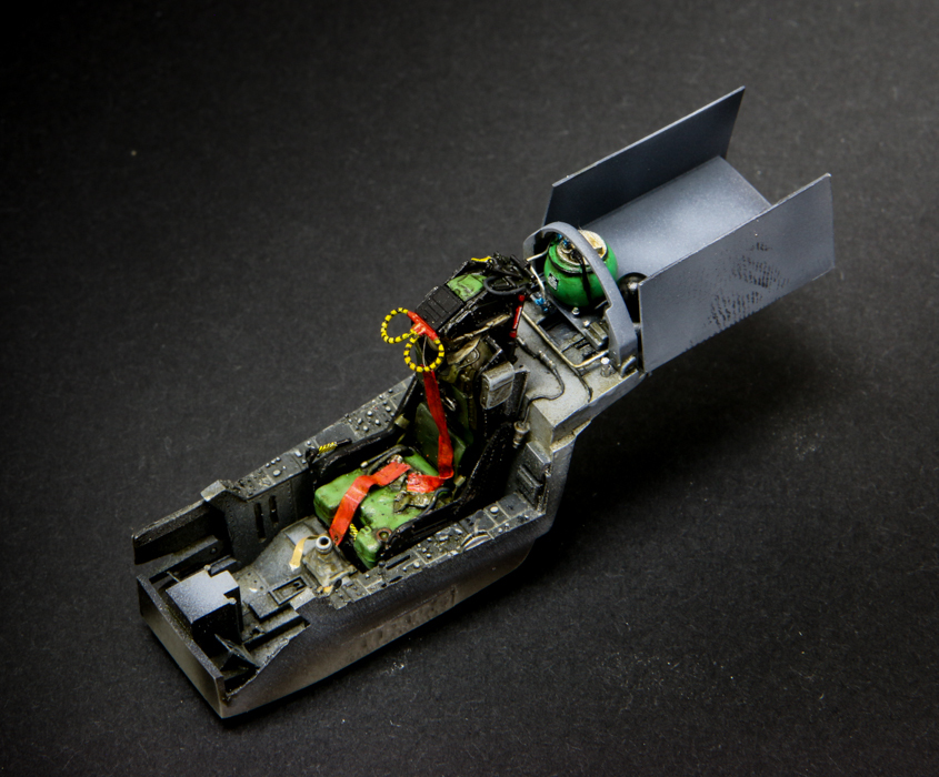

Ainsi que le cockpit, un mélange entre un set Aires, un siège Sparkit et du scratch...

Le coup des lentilles de smartphone est génial :x Où est-ce qu’on peut les trouver?
