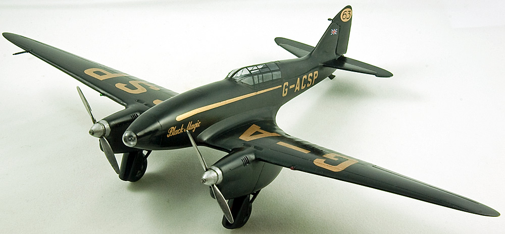

Voici le bel oiseau:
Le de Havilland Comet DH.88 est un avion britannique bimoteur qui a remporté la MacRobertson Air Race de 1934, une compétition pour laquelle il a été spécialement conçu.
La boite contient de quoi détailler l'avion avec une planche en photodécoupe et des décalques pour 3 décorations différentes:
Celle illustrant la boîte, un avion noir et or et un dernier vert. Les 3 ayant participé à la course de 1934.
Les pièces demanderons à être préparés longuement je le crains pour obtenir un modèle acceptable.
Très longuement...
