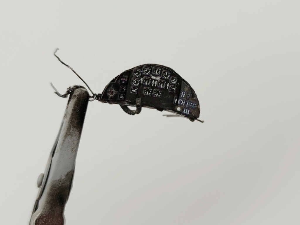

J'ai peu l'occasion de maquetter en ce moment mais j'ai tout de même trouvé le temps de terminer la peinture du cockpit :
Pour le cockpit, la planche Eduard complémentaire apporte vraiment un fameux + en termes de finesse.
Idem en ce qui concerne les trappes des baies de train et d'accès au cockpit, un peu grossières en sortie de boîte, mais nettement plus belles avec la photodécoupe :
On va pouvoir fermer le fuselage à présent (sans oublier de lester :evil: )

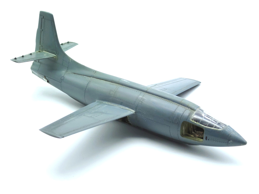

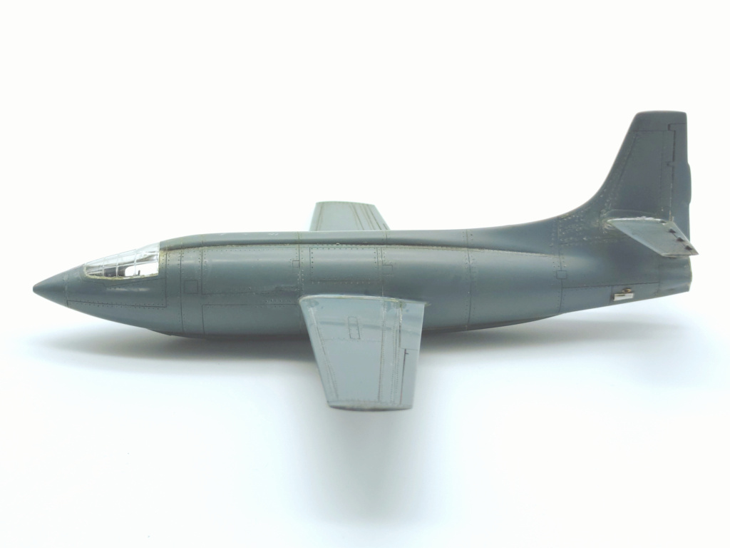

Le montage continue à un train de sénateur.
L'avion est en croix, les joints ont été traités (non sans mal).
Le walkaround de l'appareil disponible sur le site du National Air and Space Museum montre que la cellule et les ailes sont parsemés de rivets. J'ai donc riveté l'intégralité de l'appareil (ça va vite, il est petit :mrgreen: ), ce qui permettra d'animer un peu les surfaces au moment de la peinture.
Deux écopes oubliées par Eduard ont été réalisées sur les flancs de l'appareil, au niveau du croupion, à l'aide de carte plastique et de micro-tubes en laiton.
Depuis les photos, la verrière a été masquée avec les masques de la boite, et de fines bandelettes de bande-cache ont été ajoutées dans la prolongation des montants de la verrière, simulant les renforts visibles sur les photos.
Ca commence à sentir la peinture 8) 8)

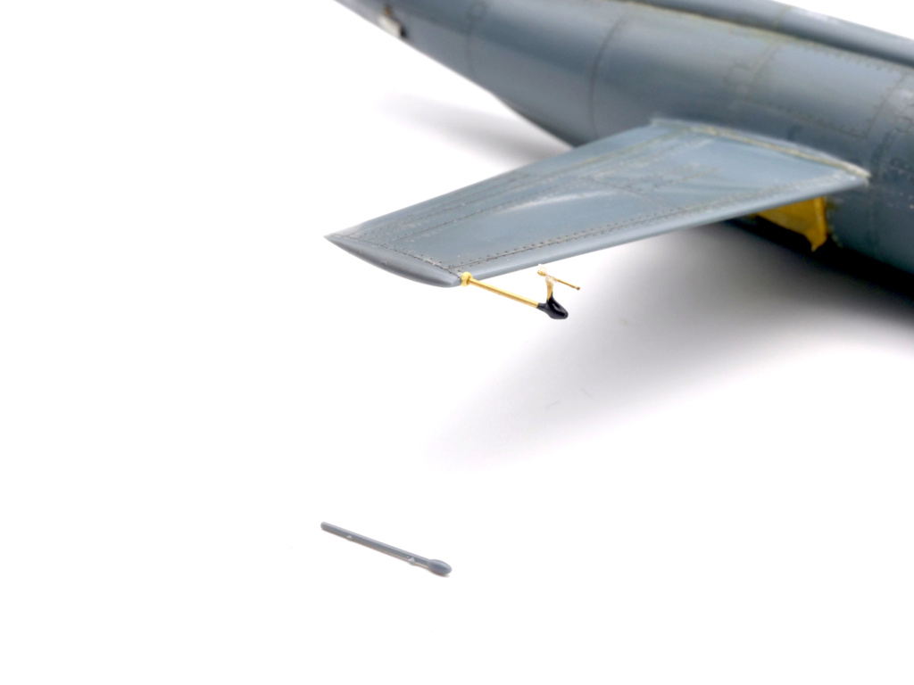

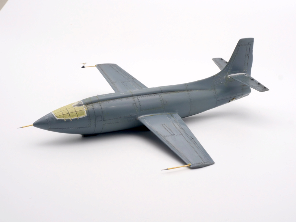

Re: Les avions légendaires - Tome 1 : Bell X-1 Eduard 1/48ème - En croix
Message par Mustang »

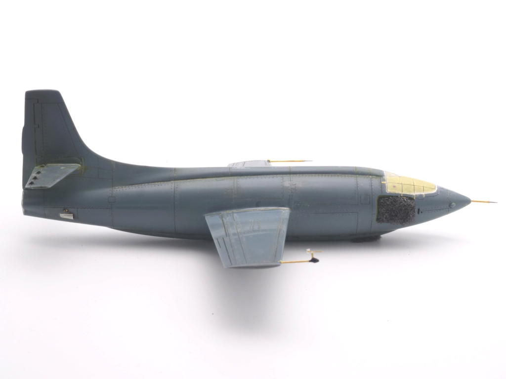

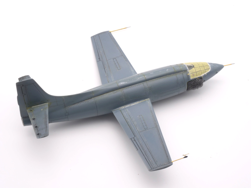

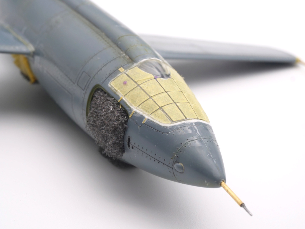

Dernière étape avant la peinture : les sondes pitot.
Le X-1 en est équipé de 3 : une de nez et une en bout de chaque aile.
Celle de l'aile gauche est globalement similaire à celle du nez.
Celle de l'aile droite est par contre (en tout cas sur le Glamourous Glennis que je vais représenter) plus complexe.
Les pièces prévues par Eduard ne me convaincaient pas, trop grossières.
Je les ai donc refaites toutes les 3, à base de micro-tubes en laiton, de corde de piano, de carte plastique et d'une goutte de surfacer noir pour la sonde de l'aile tribord.
C'est long et pas si simple, mais on y gagne en finesse tout de même :
Quelques vues d'ensemble qui sont moins ingrates que les photos de proximité qui, elles, ne pardonnent rien :

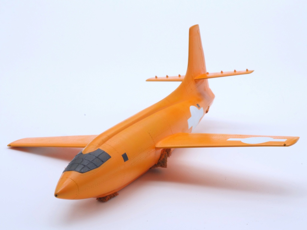

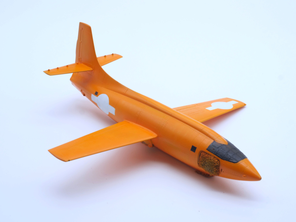

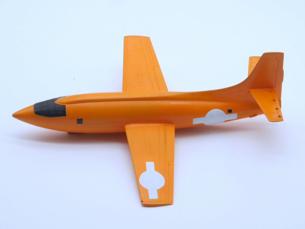

La peinture est finie.
L'avion a été apprêté de blanc (Mr Surfacer 1500 dilué au Mr Thinner).
L'emplacement des cocardes a été masqué pour s'assurer que les décals ne tournent pas "fades" par transparence avec le orange.
L'avion été peint en Tamiya X6. Les surfaces ont ensuite été aléatoirement reprises à la Gunze H24 (pure et coupée de jaune Tamiya X8) pour tenter de les animer. Pas simple avec les schémas monochromes. C'es subtil sur les photos, ça se voit mieux en vrai.
Les parties noires sont un mélange de Tamiya X1 et de Gunze "noir de pneu".
Les tuyères sont en Alclad Flat Aluminium.

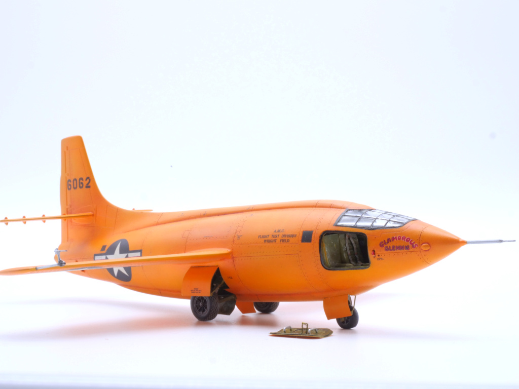

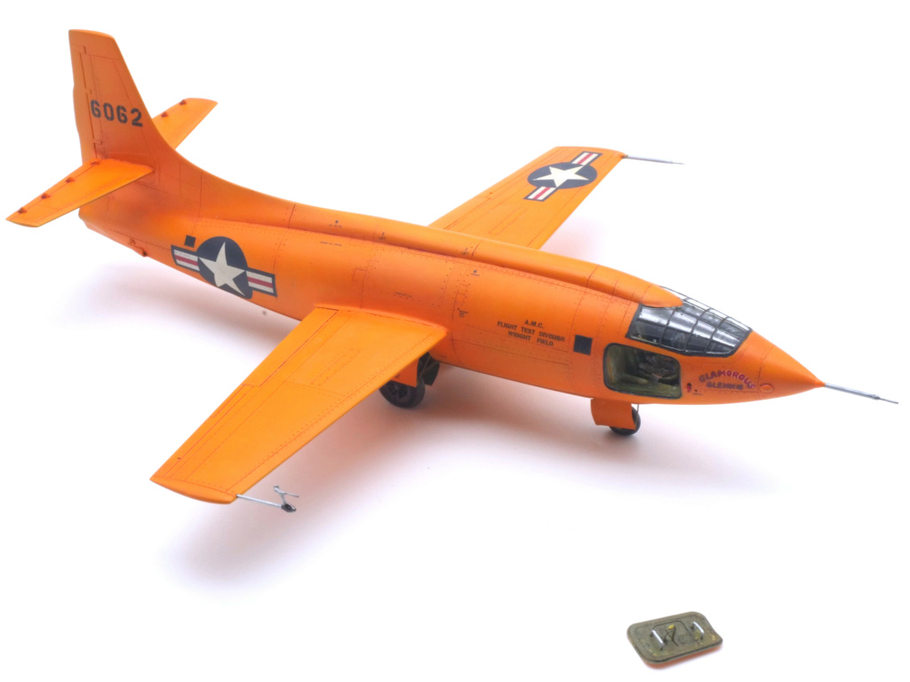

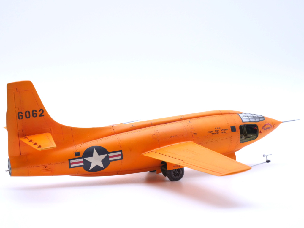

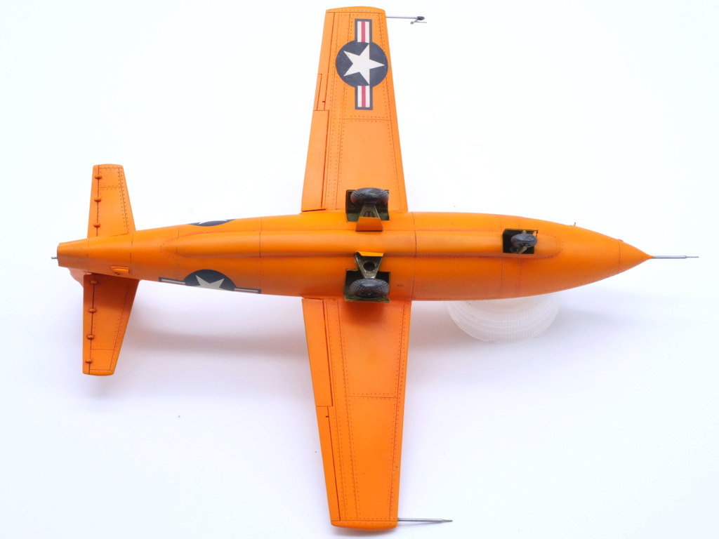

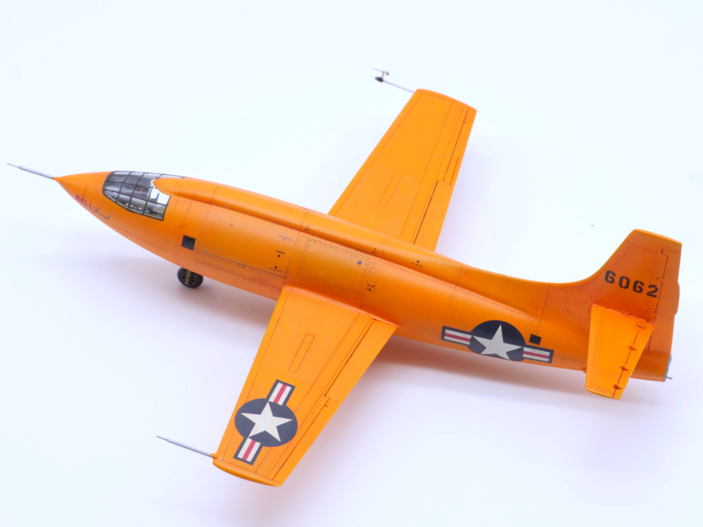

Re: Les avions légendaires - Tome 1 : Bell X-1 Eduard 1/48ème - Terminé

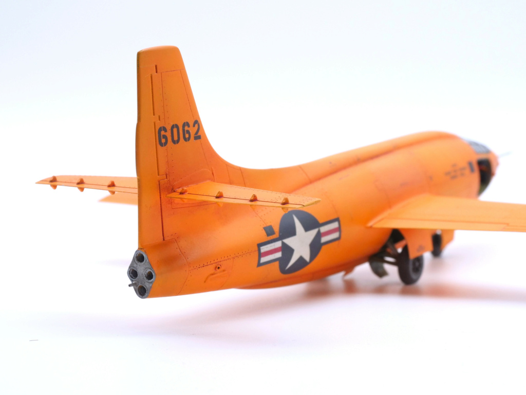

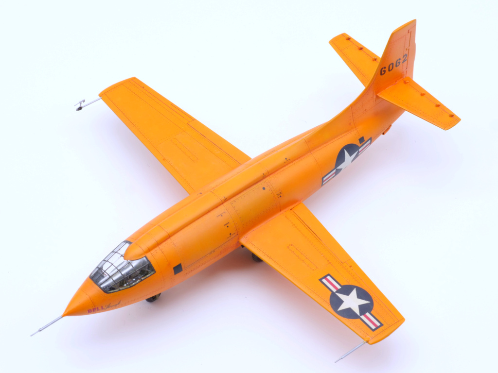

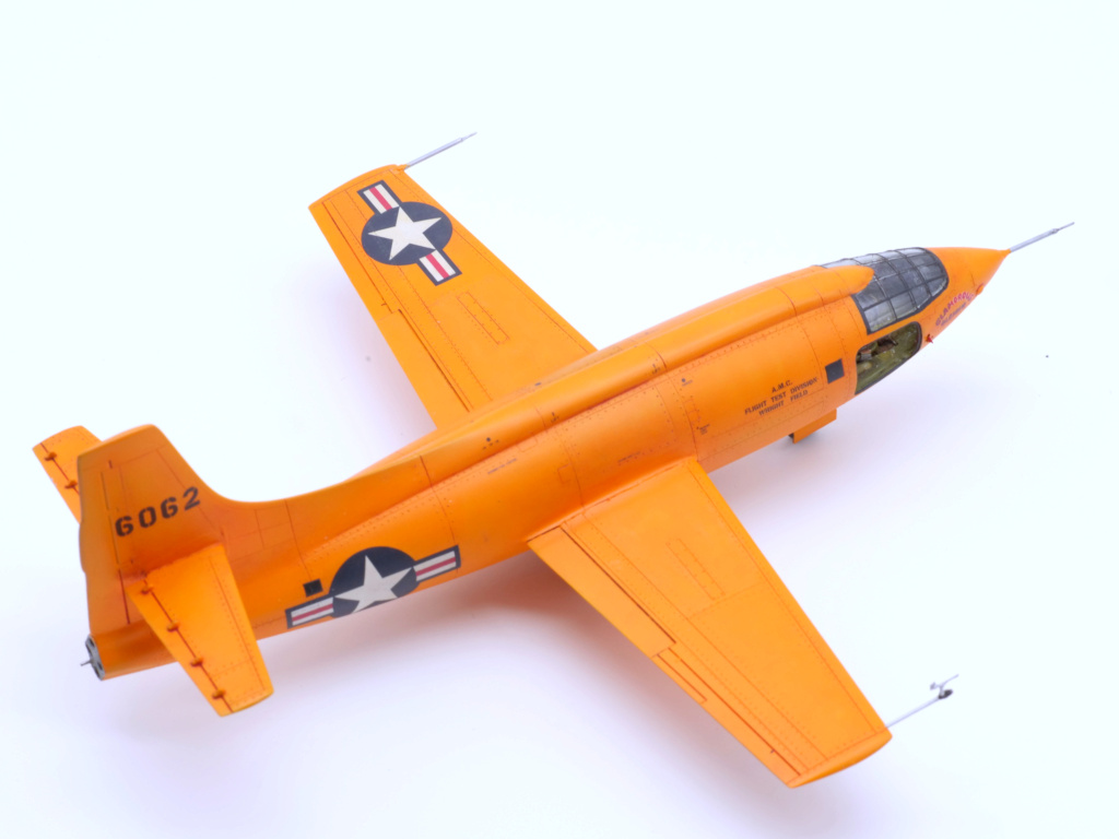

Le voilà terminé.
Pas si facile à animer, cette surface orange.
Décals, jus sépia, patine aux huiles, vernis satin.
Merci aux quelques uns qui ont suivi ce montage :)
Le prochain montage de ce post "groupé" sera surement le X-15, mais pas tout de suite, j'ai d'autres idées en tête pour l'heure :D
A+,
Manu.
big jim
Messages : 1398
Message par big jim »
Très joli :x
Je retiens certaines astuces pour le mien qui est commencé depuis... longtemps :oops:
J'attends le X-15 :wink:
KitRookie37
Messages : 8704
Localisation : Suède
Message par KitRookie37 »
Très très belle réalisation. Chapeau !! :x
Premier opus réalisé. Il me tarde de voir la suite.

Messages : 2030
Bonjour Manu,
Bravo pour cette très belle réalisation tout en finesse et nuance.
Message par buddy »
Très chouette, beau montage.
Bravo.
Message par PHILCO »
Belle réalisation :x

Messages : 7974
Message par Point-fixe »
Très belle réalisation.
Il te reste à faire le B-29 qui va avec :D
Message par Loloskymaster »
Beau détaillage sur ce X-1!
Bravo pour le résultat!
Message par Fred21 »
hello !
Très beau travail ! l'ensemble est superbe et bien visible ! :shock:

Messages : 1912
Message par Elorza »
Superbe réalisation, j'adore :beer:
Point-fixe a écrit : dim. 13 nov. 2022 15:26 Très belle réalisation.
Je l'ai réalisé avec le modèle monogram, entièrement regraver. Il est en position de largage.
Message par Littlebigman »
Il est magnifique :x
