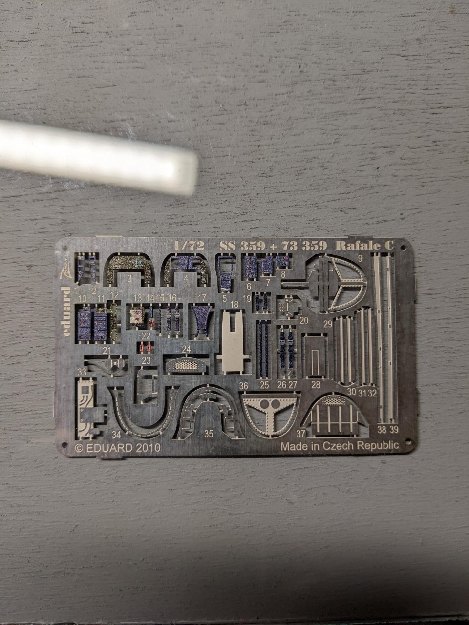

Une grande surprise à l'ouverture du kit EDUARD, ne m'attendant absolument pas à disposer d'autant de pièces, à la fois destinées au siège, au cockpit et à la verrière. Vue la taille microscopique de l'ensemble, je me suis improvisé neurochirurgien pour manipuler ces éléments. L'intérêt de cet investissement pour du 72ème reste certainement moins fort que pour les échelles supérieures, néanmoins force est de constater que la qualité est sacrément au rendez-vous, moyennant de longues sessions de découpe, pliage et collage (quelques déconvenues à ce sujet avec de la cyano "de supermarché").

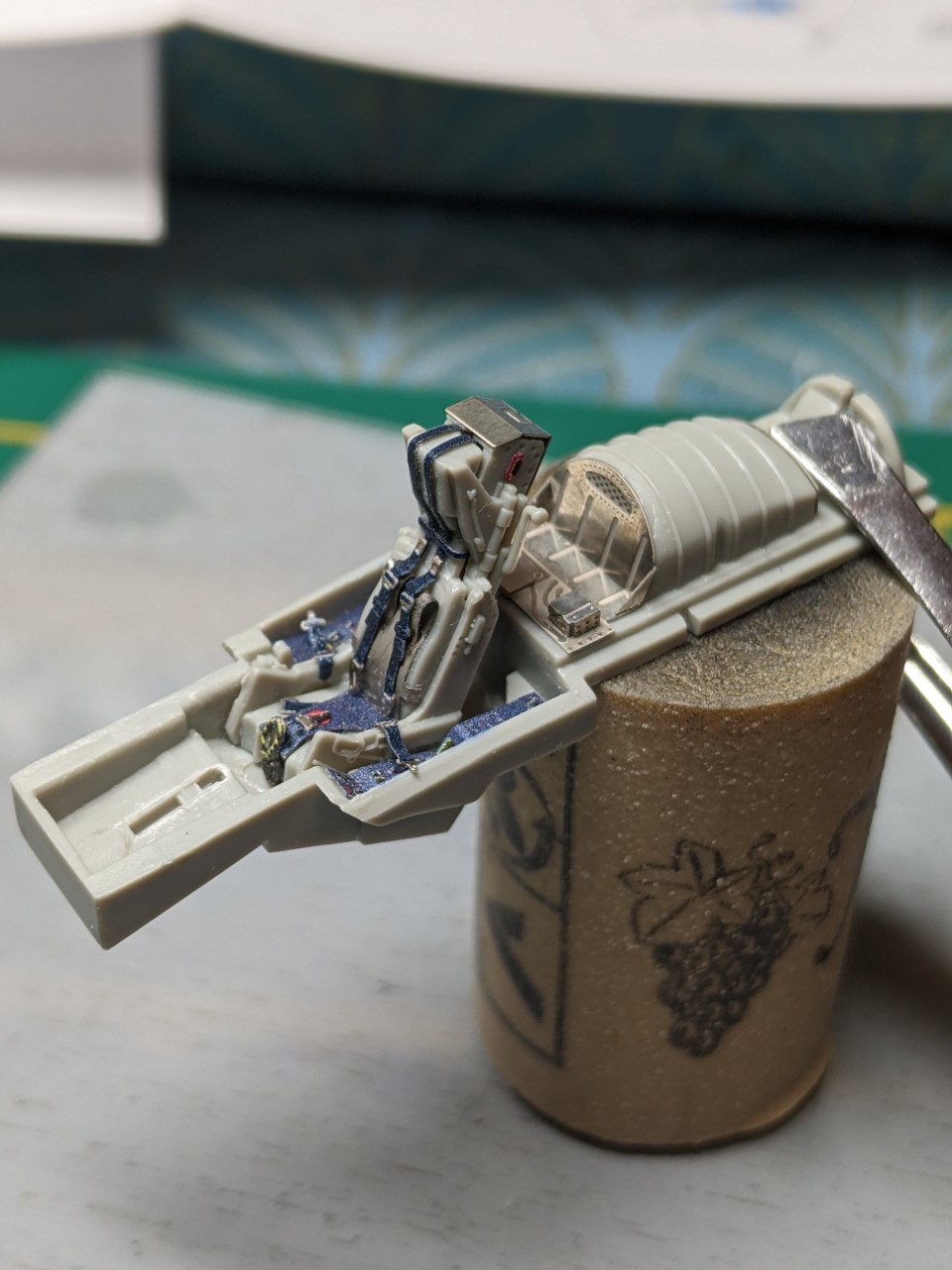

Salut tous,
Conclusion de ma soirée : le cockpit d'un rafale est d'une sobriété à toute épreuve.
La photodécoupe vient néanmoins flatter l'oeil !
Prochaine étape : trouver une méthode sécurisée pour découper les volets d'ailes que je souhaite incliner pour dynamiser la silhouette... 8|

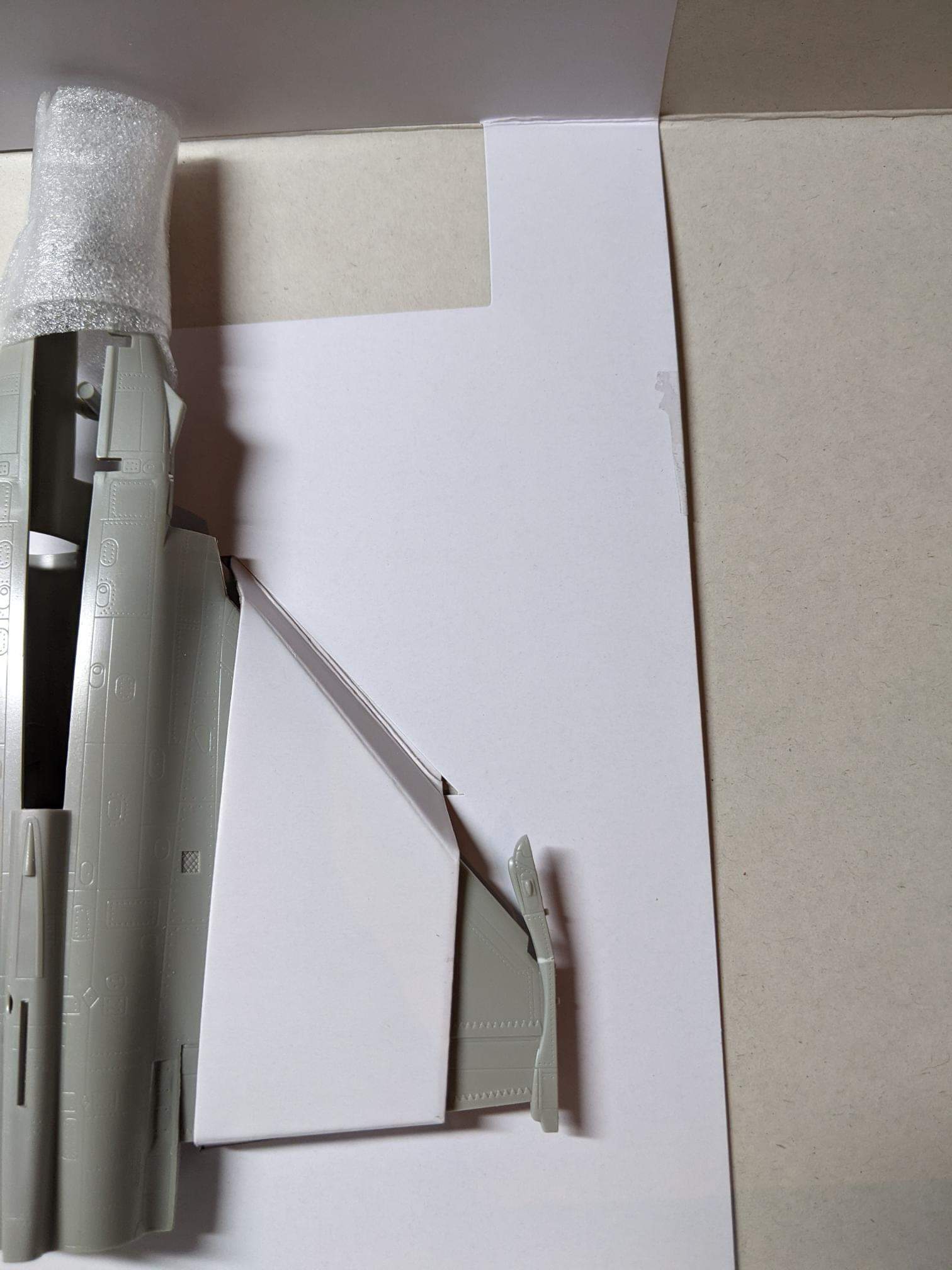

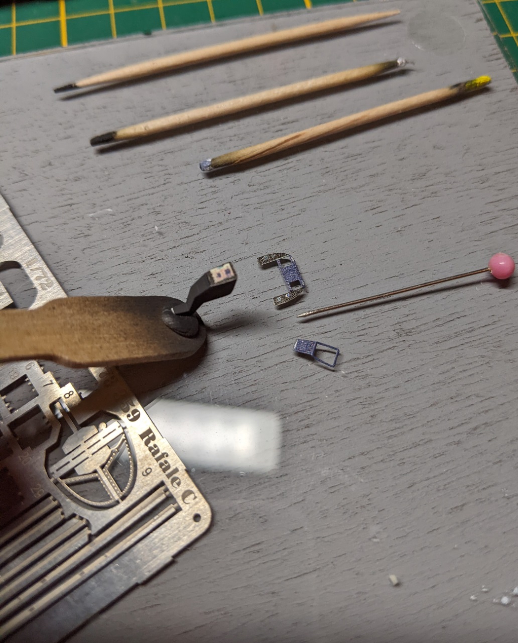

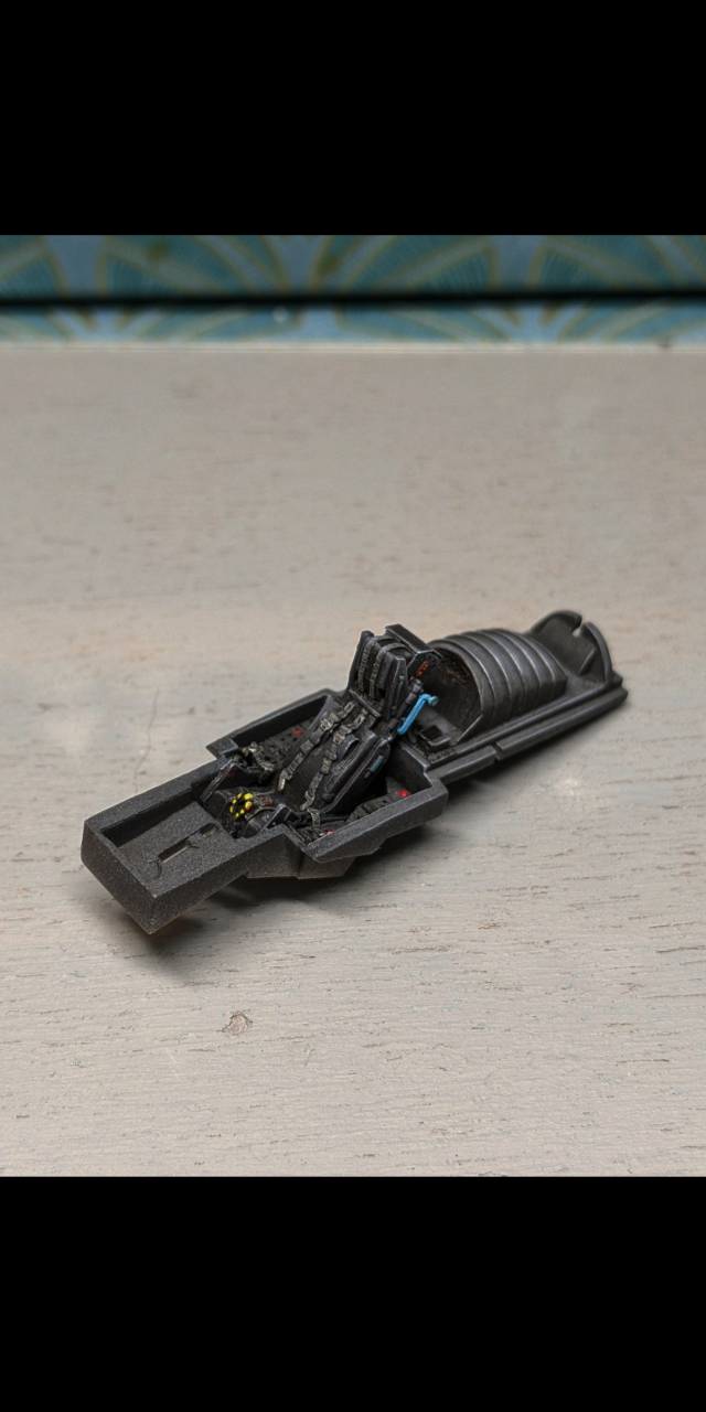

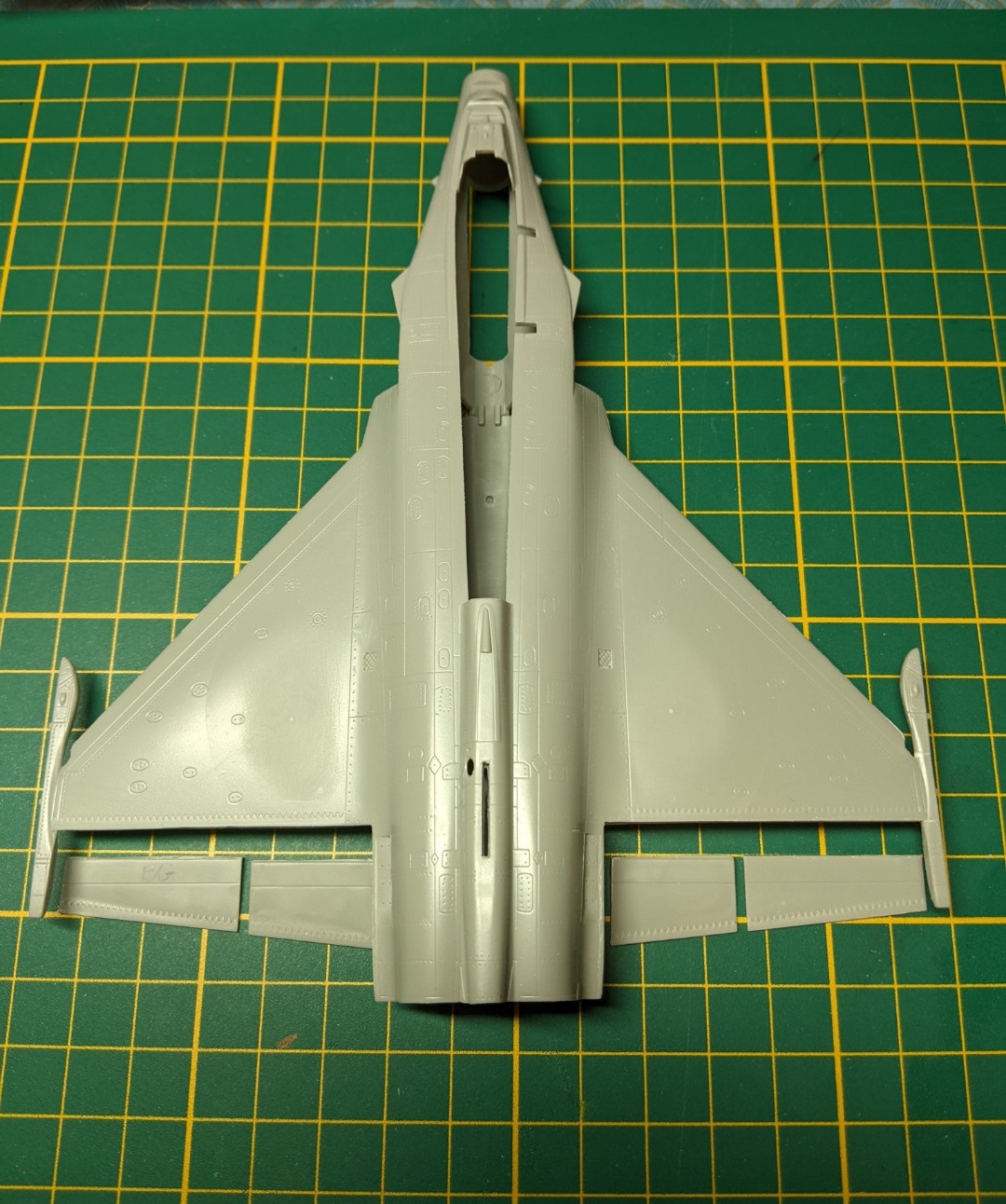

Les avancées du moment,
Poursuite de la photodécoupe, pour une tableau de bord qui comporte pas moins de 6 éléments microscopiques à assembler, le tout étant probablement invisible à l'état final :-/. C'est vraiment "histoire de". Après quelques aléas à la cyano, je tente le collage au vernis et en profite pour simuler les écrans avec un relief de vernis. Bon, le résultat ne fait pas rêver.
Par ailleurs, j'ai découpé les volets puis patiemment ajusté leur angles en vue d'une fixation inclinée. Ça peut vous paraître anodin, beaucoup moins pour moi, n'ayant jamais charcuté une maquette de la sorte auparavant ! L'occasion de me familiariser avec l'utilisation d'une petite lame de scie.
Enfin, curieux de faire quelques assemblages à blanc, je me suis rendu compte que le constructeur avait tendu un piège insidieux concernant le train d'atterrissage principal. La notice n'est absolument pas explicite à ce sujet, mais je me suis vite aperçu que les trains arrières ne peuvent plus être fixés une fois la baie collée à l'intérieur du fuselage ! Subtilité complémentaire dans la méthode : vu l'étroitesse de l'ouverture et l'angle des trains, il faut les insérer dans l'ouverture, les fixer dans la baie encore volante (en réalité, ils tiennent solidement dans les encoches même sans collage), puis seulement, coller la baie. Tout sauf instinctif ! D'autant plus que je me serais bien passé d'avoir les trains qui dépassent si tôt dans le process. Je vais devoir les peindre avant collage, puis trouver un moyen de les protéger pour la mise en couleur de l'intrados, là où j'aurais spontanément réservé leur pose dans les dernières étapes du projet...

Messages : 6969
Re: 1/72 HOBBY B - RAFALE C
Très beau boulot.
Tu n'es pas au bout de tes peines (arrête dorsale, entrés d'air) mais le résultat sera sans doute super.
Messages : 11791
Bon départ !
Attention dans sa version de série le siège Mk.16F n’a pas les sangles que tu as représentées sur le boîtier de tête. Confusion avec le Mk.10 du prototype C01 ? Il est encore possible de les enlever !

Merci pour vos messages !
Je ne savais pas pour le siège, j'avais par contre noté que le tube bleu (dont l'usage m'est inconnu), est placé du mauvais côté. Je ne préfère pas risque de charcuter les sangles maintenant que c'est fait.
Je suis preneur au fil de l'eau de vos suggestions d'ajustements. Il me faudra arbitrer en fonction de mes compétences/outillage/volonté de faire, considérant que l'ensemble de ces bouts de plastique collés et peints - même de manière soignée - finiront par prendre lentement la poussière dans une vitrine dans un coin de salon, que seuls quelques curieux viendront rapidement apercevoir au détour d'un barbecue ou d'un dîner :hehe:

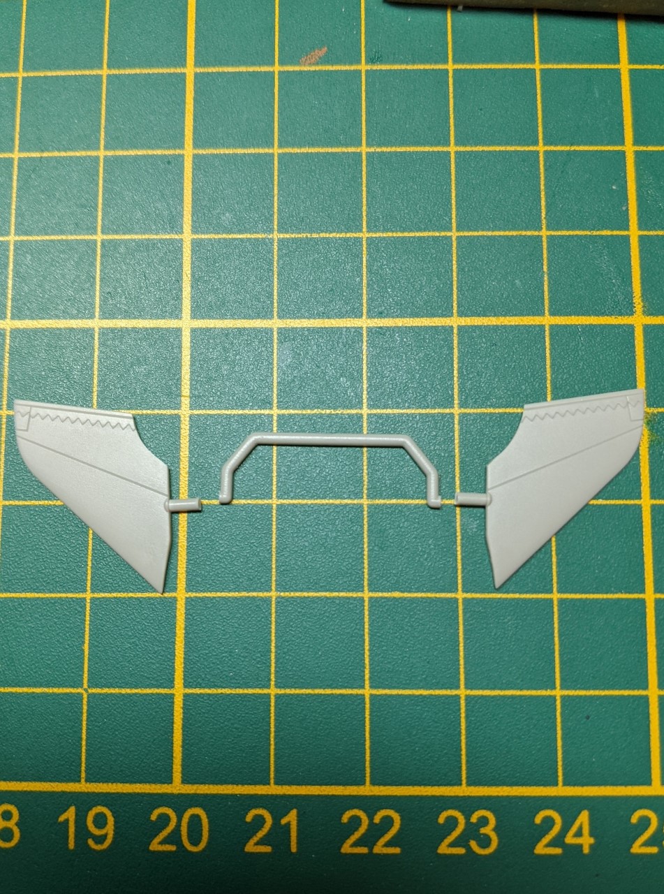

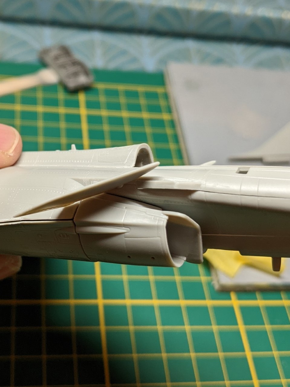

Le kit prévoit l'intégration des plans canard, d'un seul tenant, pris entre les deux fuselages. Or les formes si particulières du Rafale et la constitution du kit laissent à prévoir un gros travail de maçonnerie, en particulier au niveau des entrées d'air. Les canards gêneront manifestement ce gros travail de masticage et ponçage.
J'ai donc pris une décision assez radicale et risquée ce soir, en désolidarisant les deux ailettes. Je préserve ainsi un espace de travail, et pourraient fixer ces fragiles pièces beaucoup plus tard dans le process. Inconvénient : elles ne tiendront que par un collage individuel sur une petite surface, et leur alignement symétrique devra se faire à l'oeil. Au passage, j'ai assez copieusement taillé leur partie arrière arrondie, libérant ainsi un angle d'inclinaison plus fort et conforme à la réalité, que ne le permettent les pièces brutes...

Bonne résolution. Ils auraient été plus en danger que ne le seront les jambes de train.

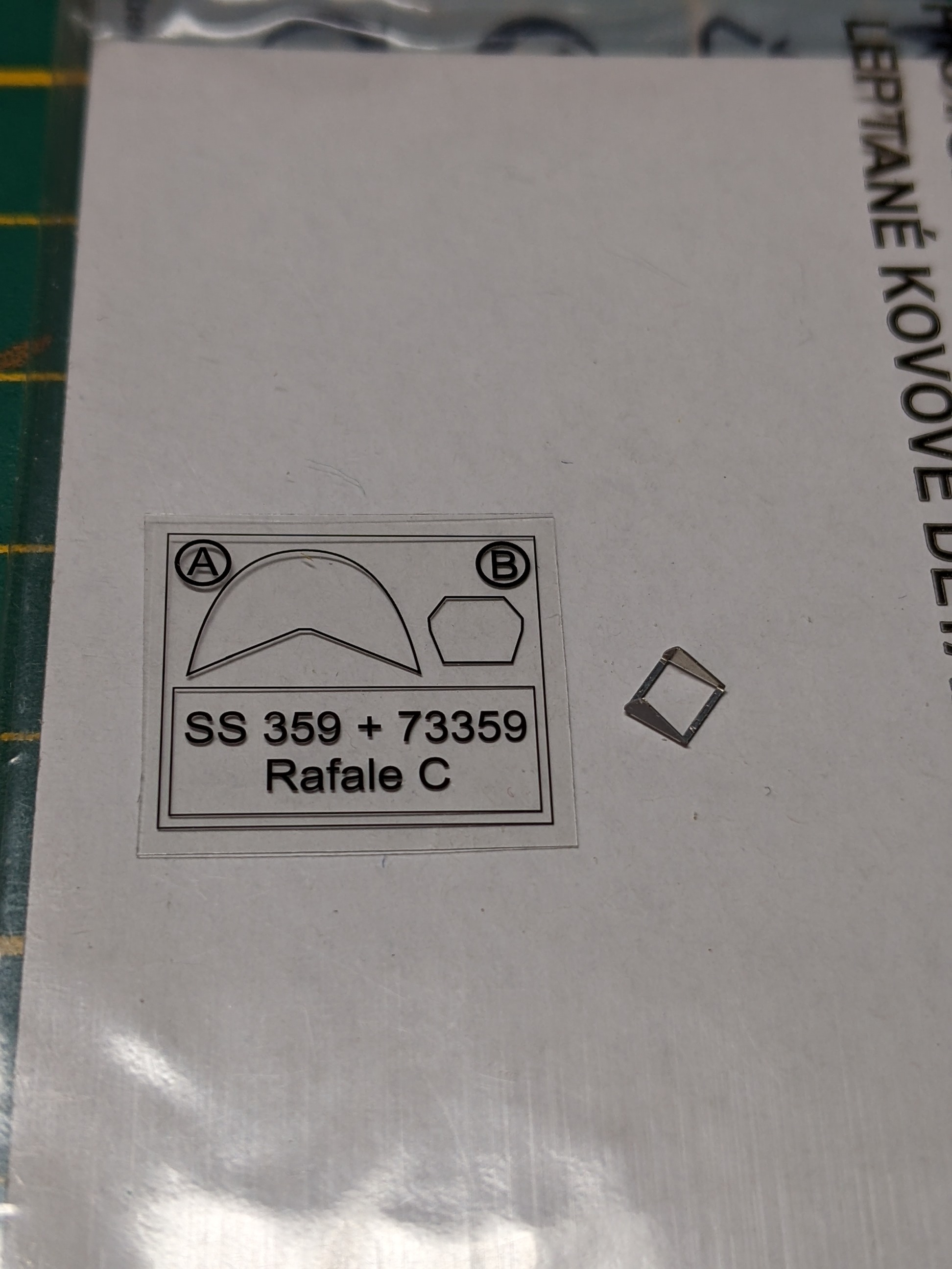

Question du jour...
J'ai l'écran du HUD a coller sur son microscopique support en photo découpe. How to do it ? :-?
Seconde interrogation, j'aimerais simuler le reflet vert de l'écran, et apprécierais vos suggestions pour ce faire !

Message par colargol »
il me semble qu'il y a avait déjà eu une discussion de ce genre et il avait été suggéré d'utiliser du film holographique transparent (qu'on trouve en tapant ça sous google). Quelqu'un avait d'ailleurs utiliser un flim de ce type pour représenter le revêtement d'un verrière de Rafale au 1/48e et l'effet était assez bluffant.
Je ne l'ai jamais utilisé pour ma part (mais j'ai le Rafale aussi dans ma toudouliste ;))

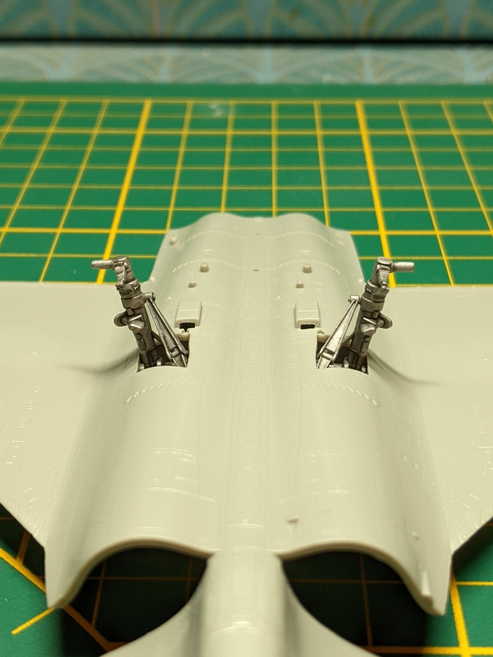

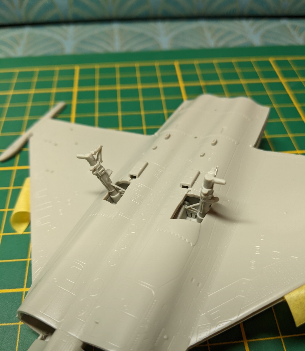

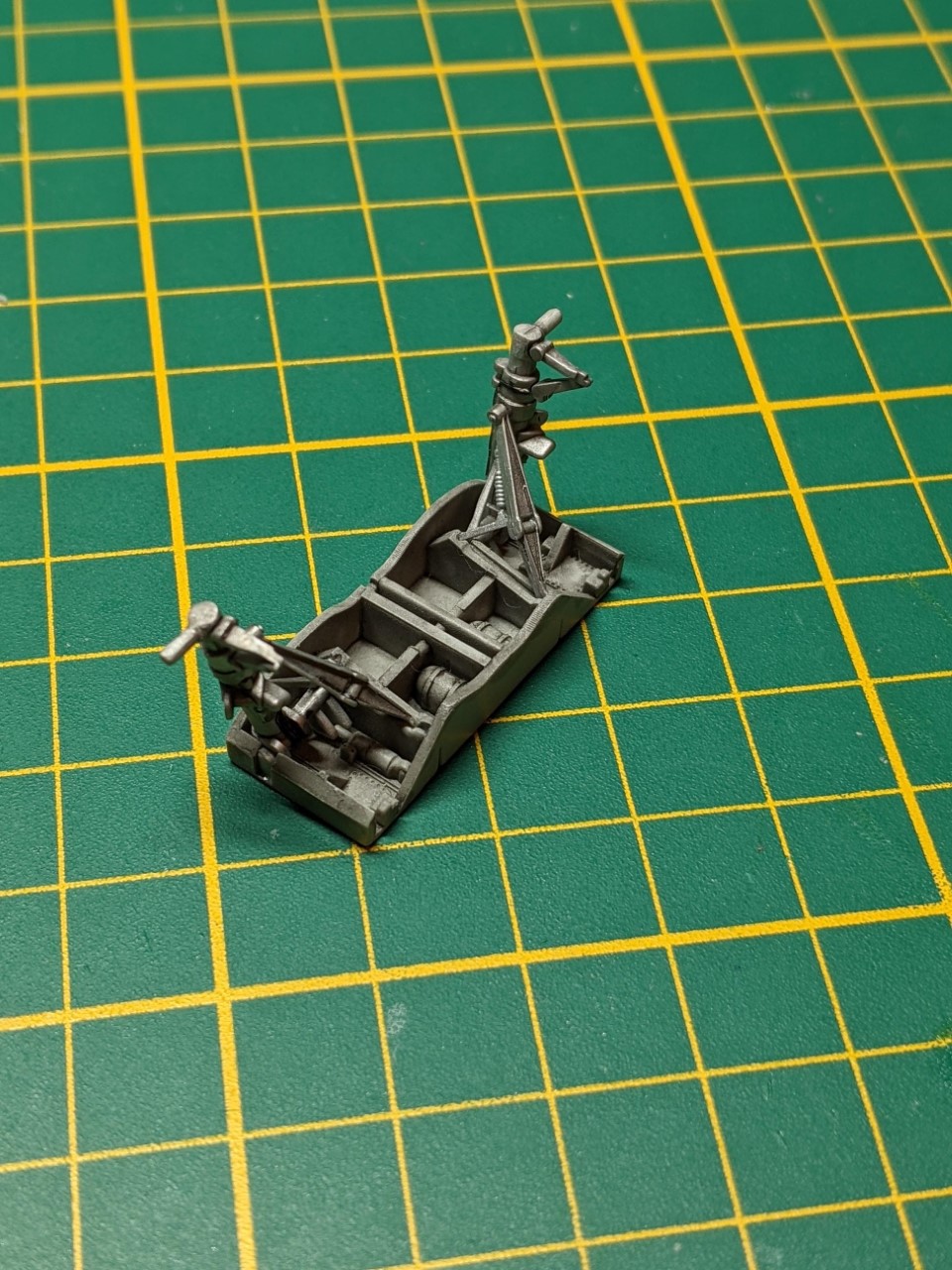

Quelles sont les avancées ? Assez maigres, mais solides. J'avance à pas feutrés.
Plus concrètement, ma soirée a été consacrée à tourner dans tous les sens notice laconique, photos Internet et pièces détachées, pour comprendre comment assembler les 7 pièces constituant le train principal, et surtout, comment m'y prendre en tenant compte de la contrainte précédemment évoquée (impossible d'installer les jambes une fois la baie collée à l'intérieur !). Un vrai casse-tête très "touchy",vraiment sensible à réaliser, et qui a mis ma méticulosité à rude épreuve. Manipulations multiples permettent de conclure qu'il est possible de coller la moitié du train (3 éléments) dans la baie, puis mener quelques acrobaties pour insérer le reste et coller l'ensemble au fuselage.
Satisfaction d'y être arrivé sans encombres finalement !

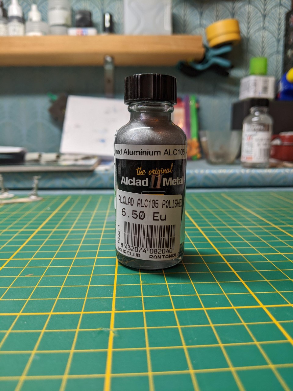

Au passage je découvre la coûteuse mais excellente ALCLAD METAL de chez MIG (ici polished aluminum) qui, mise en relief par un lavis de PANEL LINE ACCENT COLOR BLACK et matifiée au vernis, me semble juste parfaite. Ça pue, c'est toxique, masque et aération sont de rigueur.

Le Kristal Klear est une bonne solution pour le collage du HUD et plus généralement des parties vitrées.
L'avantage est qu'il est transparent une fois sec ce qui le rendra quasi invisible et ce qui permet aussi de faire des hublots convaincants.
Il est lissable/nettoyable avec un coton tige humide, ce qui fait que je l'utilise aussi pour les joints des parties vitrées pour éviter des ponçages scabreux...
Accessoirement c'est une bonne alternative pour la photodec qui reste ajustable plus longtemps qu'avec la cyano et qui permet de détacher les pièces sans les abîmer si jamais elles sont mal positionnées.

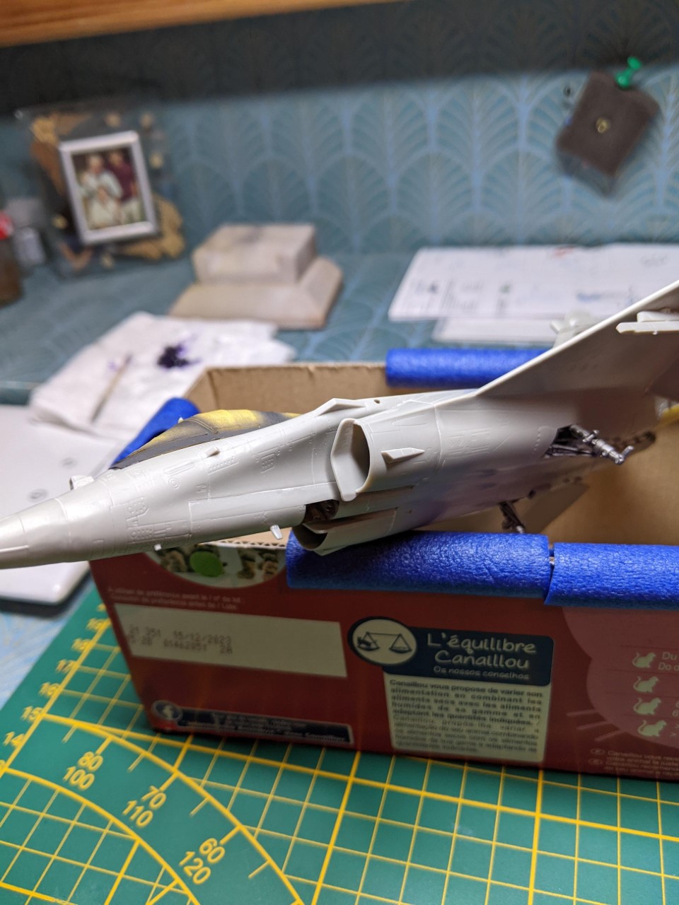

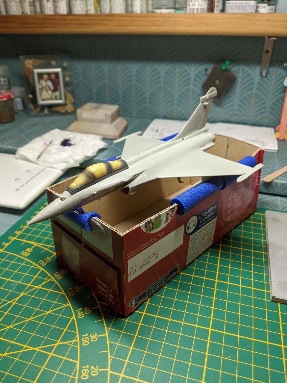

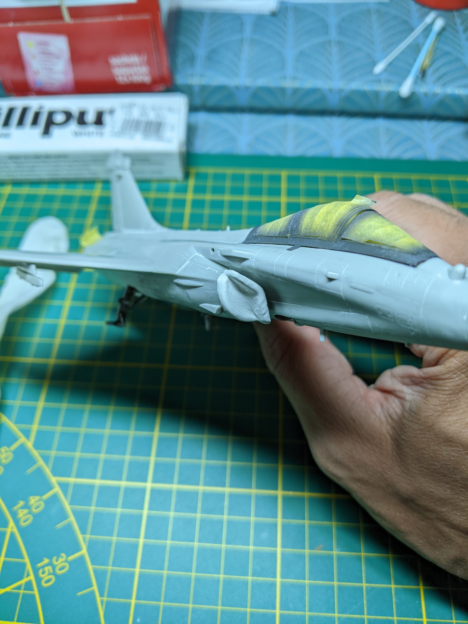

Les pieds ont enfin quitté le plongeoir, après avoir bidouillé patiemment le cockpit et peaufiné la préparation pendant quelques paquets de jours. Lorsque récemment les deux moitiés de fuselage ont été assemblées, le reste a suivi assez vite.
Comme attendu, les formes tout en courbettes du coucou posent un problème de continuité dans l'assemblage des pièces, en tout premier lieu au niveau du nez et des entrées d'air. Les travaux de maçonnerie et de ravalement de façade ont été menés patiemment et avec soin, mais sans y passer mille ans. J'utilise le white putty, un mastic filandreux dont le séchage beaucoup trop rapide au contact de l'air m'horripile. Des suggestions ? Une dilution à l'acétone n'y apporte rien.
Un apprêt pointera du doigt les aléas, mais je ne m'attends pas à des miracles, j'ai fait au mieux avec les moyens du bord et mes compétences. Dernière concession, outillage et savoir-faire me font défaut pour retrouver multitudes de petites gravures maladroitement refaites, ou bien disparues à jamais sous le papier à poncer. Pour coller provisoirement la verrière j'ai finalement opté pour un vieux maskol violet (incroyable, je dois trainer ce pot depuis 15 ans dans mes cartons, il n'a jamais séché !). Ca colle, et peut se décoller simplement, parfait pour le besoin du moment.
Au passage, une vue sur mon sensationnel support à maquette. Boîte de pâté pour chat soigneusement découpée, dont les bords sont molletonnés de balles de "NERF" de mon fils décapitées (les balles). Je peux en fabriquer d'autres, prix en mp. :hehe:
Sur un coup de vent, l'avion commence à ressembler à un Rafale, de quoi partir en vacances dans quelques jours l'esprit serein en attente du pschitage, dont les modalités restent à établir.

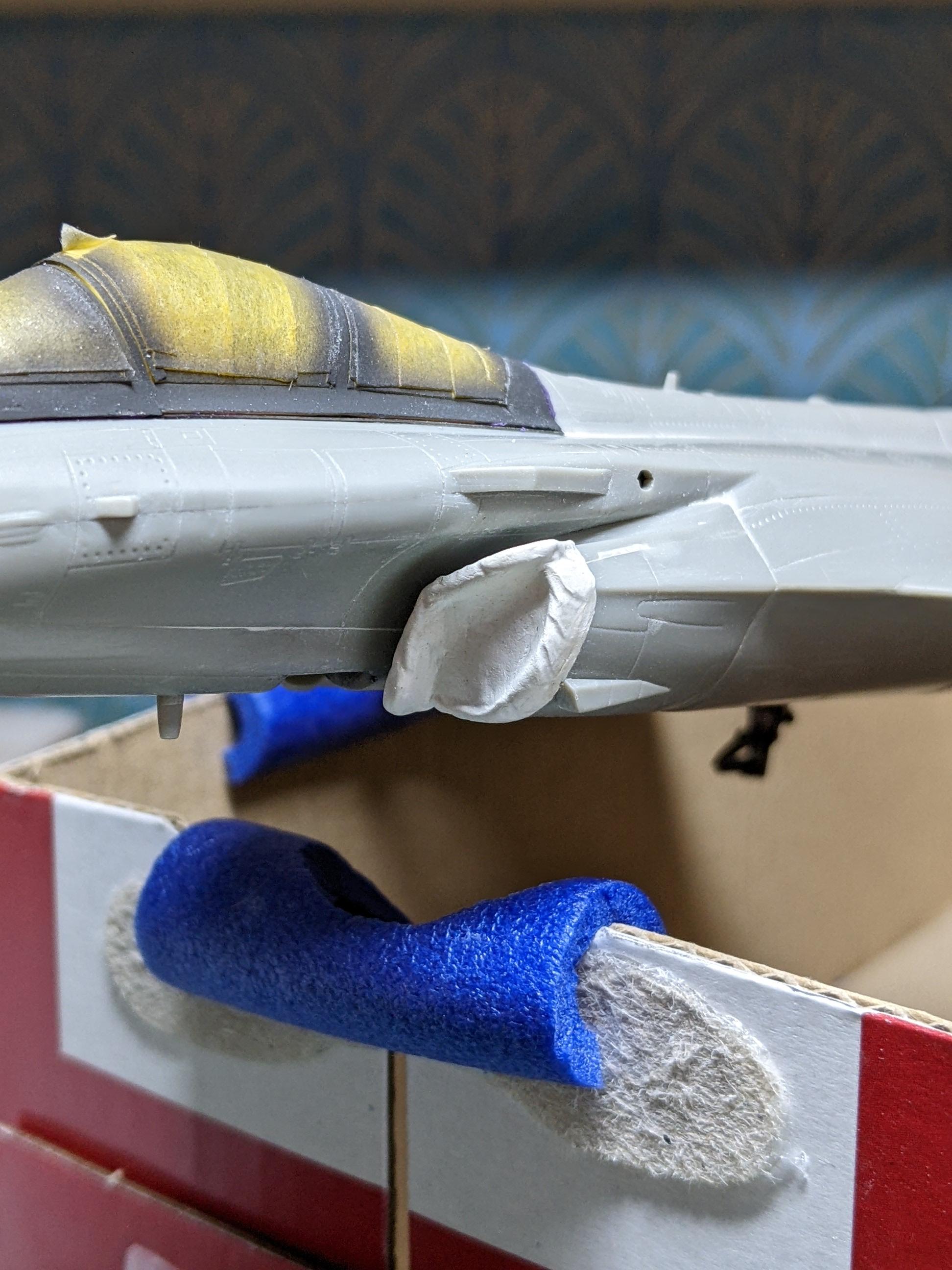

Une superbe vue du cache de protection au sol que j'ai minutieusement confectionné, coupé, ajusté, modelé en Milliput, pendant une grande partie de la soirée... avant de le retirer.
Je ne le trouvais pas assez lisse, je l'ai trop trituré. On prendra les mêmes et on recommencera, l'expérience ratée m'aura permis de m'exercer, en espérant que la prochaine sera la bonne !

Je suis en train de monter le même modèle que toi, et j'ai hésité à fabriquer un cache également....pour l'avoir réalisé sur d'autres maquettes, je fais souvent un cache en carte plastique, lisse donc...ensuite, j'utilise du Surfacer pour enduire la carte plastique, et sculpter les plis...ça donne ça :
Tu pourrais même laisser ton essai en place, et le retravailler au Surfacer...

Merci Seb !
Ça rend bien ta méthode !
La difficulté avec le rafale est la forme des entrées d'air... Hier soir j'ai refait deux essais et validé le deuxième sur une entrée (ça reste pas dingue...) et ce soir, encore 1h30 de perdu sur le deuxième réacteur. Ça commence à me courir sur le haricot cette histoire. Deux semaines de vacances sans toucher à l'atelier devrait me faire le plus grand bien 8)

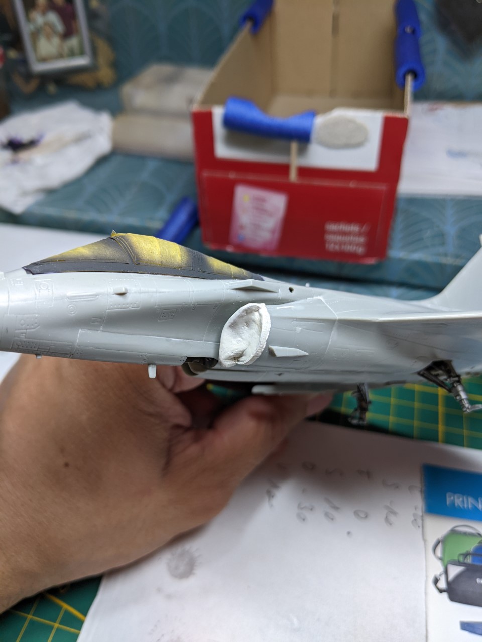

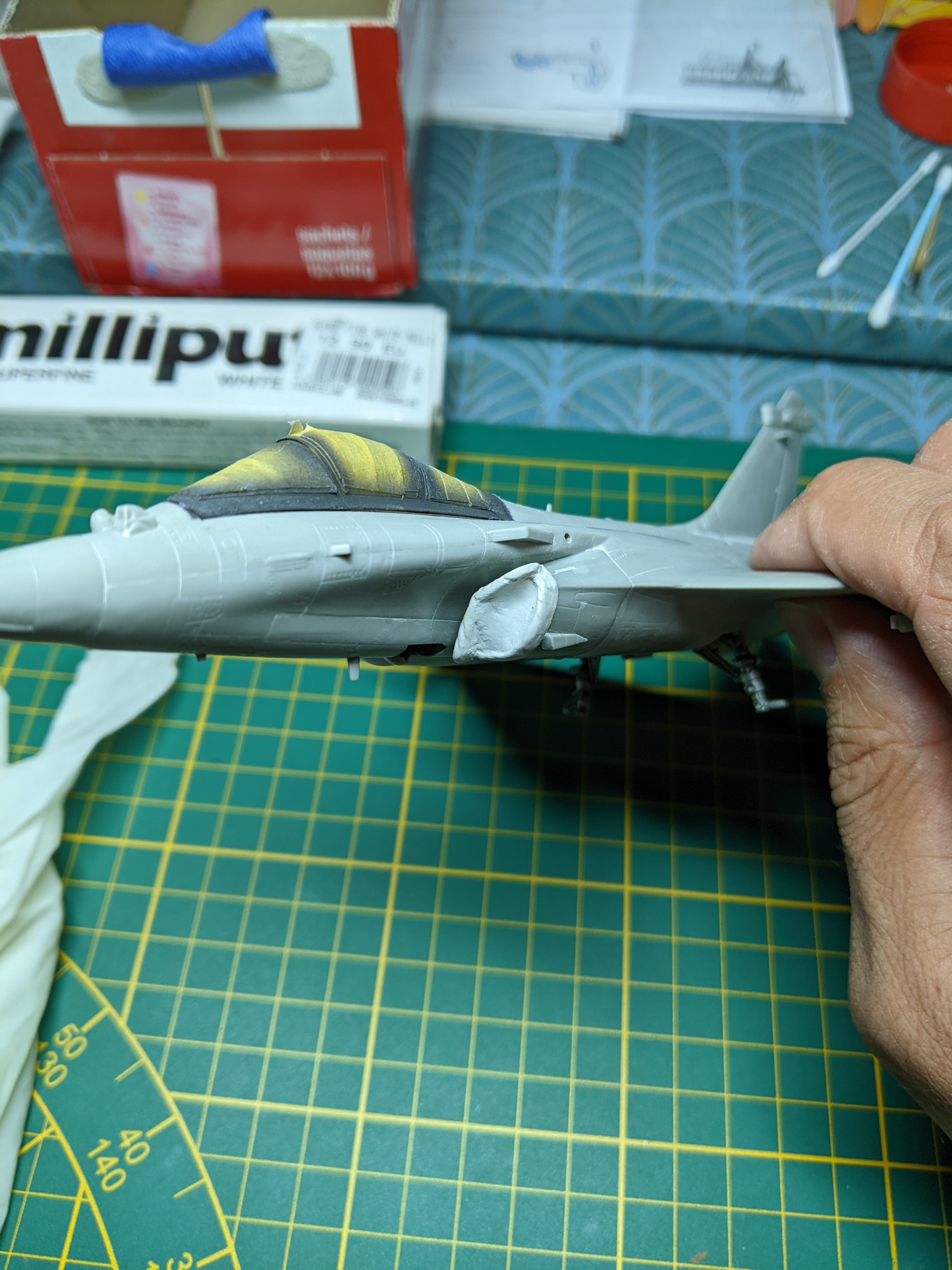

Bon,
Je suis treees mitigé.
Après avoir passé un long moment à préparer ces protections façon raviolis, je les trouve éminemment moches.
La grande question est de décider de les enlever ou non, la droite étant fraîche donc a ôter facilement. La gauche est sèche depuis deux semaines, et je crains de m'embarquer dans un petit cauchemar. Qu'en pensez vous ?

Je serai toi, je les laisserai...en les travaillant un peu au mastic liquide...si tu les enlevés, tu risques de faire des dégâts...
