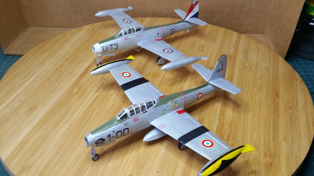

Comme j'avais entamé le montage du F-84 Academy, je me suis dit que ce serait une bonne opportunité de voir si je pouvais restaurer le kit Heller pour en faire quelque chose d'un peu plus 21è siècle :)
J'ai donc ressorti le kit de son tiroir.
Bilan: ben pas si mauvais en fait. Certes des traces de pinceau (ah, l'alu Humbrol 11...), quelque débordements de colle... Mais des joints globalement pas mal traités et surtout ma première tentative d'amélioration.
J'avais eu à l'époque la VDM n°10 (si je me souviens bien...) consacrée justement au F-84 Heller et ça m'avait donné envie de rajouter quelques bricoles: conduites de frein sur les trains, cale-pieds, accoudoirs et harnais sur le siège, un peu de câblage sur la plage arrière...
Pas grand chose donc mais un grand changement dans ma façon d'aborder un kit lors de ces années là!

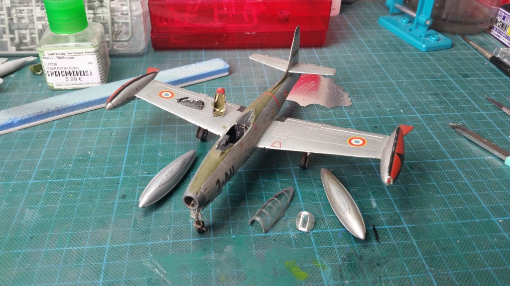

Voici donc la maquette, après que j'ai commencé à enlever quelques pièces à l'essence F - elle n'avait pas trop mal traversé le temps en fait...
Retirer les décals Heller a demandé pas mal d'huile de coude -c'est qu'ils collaient bien! et sans Microsol / Microset- et d'attention pour ne pas endommager les surfaces.
J'en ai profité également pour reprendre un peu mieux les joints que ce soit sur/sous le fuselage mais surtout sur les bidons.
Avec de la patience et de l'alcool iso-propylique j'ai pu nettoyer la verrière - les traces de colle seront invisibles une fois le kit remonté. La verrière aura droit à son bain de Gauzy Shine Enhancer histoire de traiter les quelques micro rayures qui pourraient subsister.
En comparant avec le kit Academy, je me suis rendu compte que la position suggérée par Heller pour le siège le plaçait trop en arrière - j'ai donc corrigé sa position.
La plage arrière a également été repositionnée en conséquence.

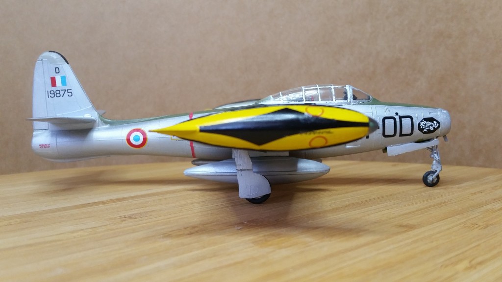

Concernant la verrière:
- Heller a représenté la structure basse trop haute. J'ai donc fait du trompe-l'oeil en masquant de telle sorte que l'alu ne monte à guère que la moitié de la gravure Heller -ce qui est plus proche de la représentation Academy.
- Les renforts de verrière sont moulés en relief, ce n'est pas très réaliste mais ça facilite le masquage. J'ai utilisé un stylo à peinture Posca en 0,7 pour la mise en couleur, mais là encore attention aux doigts qui traînent, la peinture s'en va assez facilement et les retouches à main levée sont toujours un peu hasardeuses...

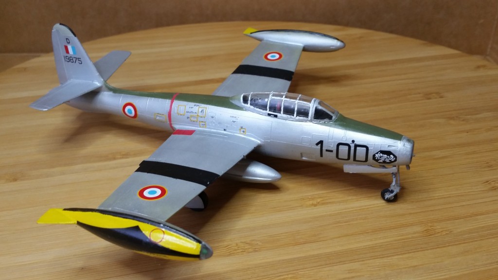

Je suis ensuite passé aux décals, en utilisant la planche Academy dont je n'avais pas l'utilité pour l'autre montage.

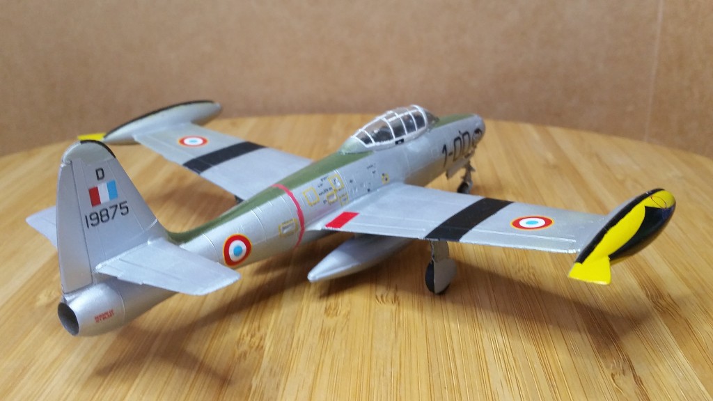

Les décals
- ... mettent longtemps à bien vouloir se séparer du papier support. Patience indispensable pour éviter les dégâts!
- ... collent très mal sur la maquette - MicroSet indispensable.
- ... sont très rigides - plusieurs applications de MicroSol (ou de Daco Strong dans mon cas) sont nécessaires pour qu'ils se conforment aux surfaces.
- ... demandent pour certains d'être séparés en plusieurs morceaux pour se placer correctement par rapport à la gravure Heller qui est un peu différente de l'Academy.
- J'ai préféré faire la bande de turbine rouge à l'aide là encore d'un Posca 0,7. Ca ne prend que quelques secondes et là ça tient contrairement au blanc sur la verrière...

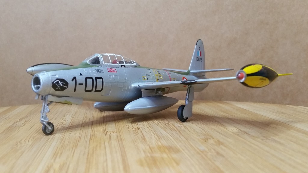

Après il ne restait plus qu'à rajouter la jambe de train avant et les bidons et c'est fini!
