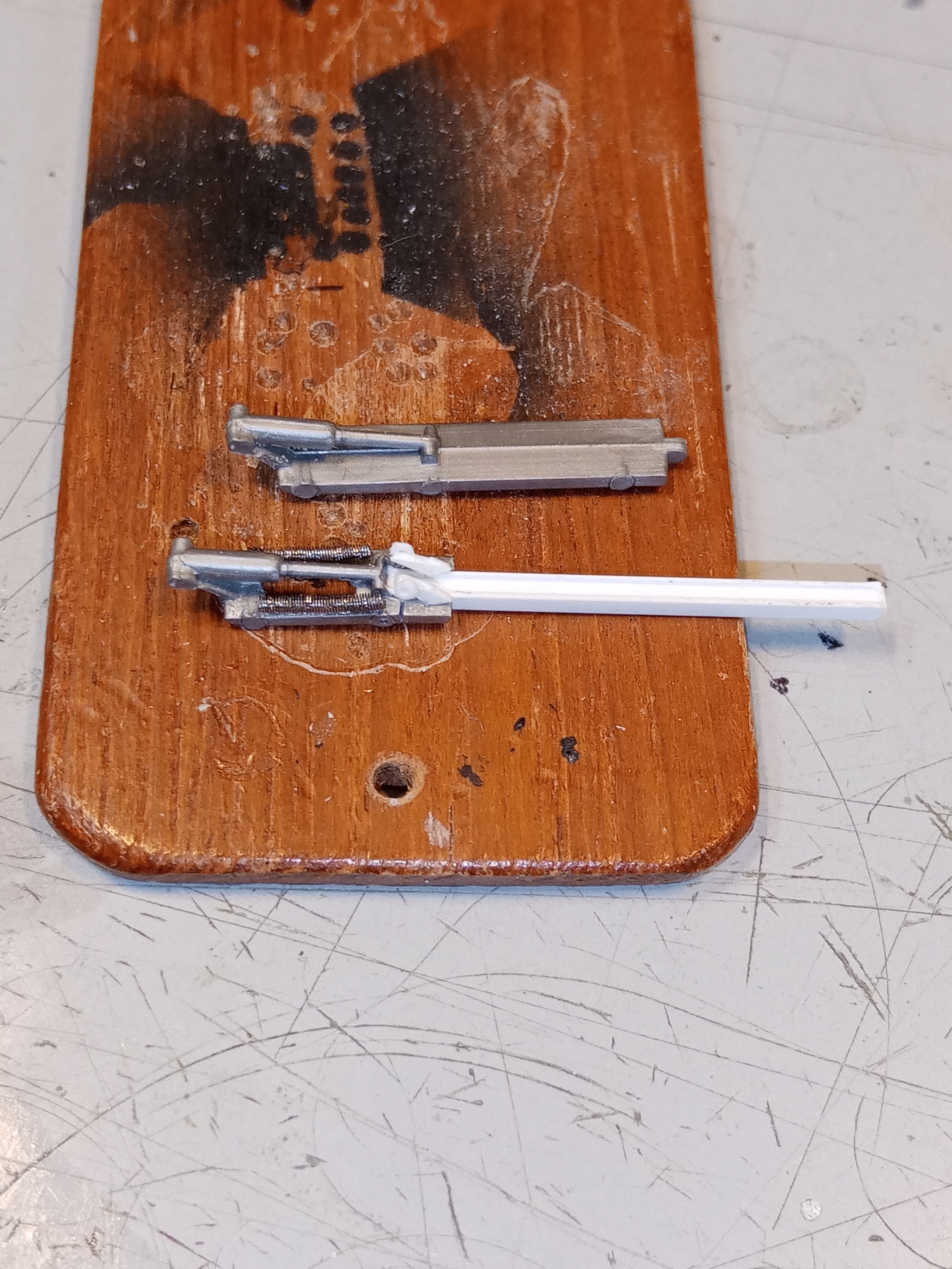

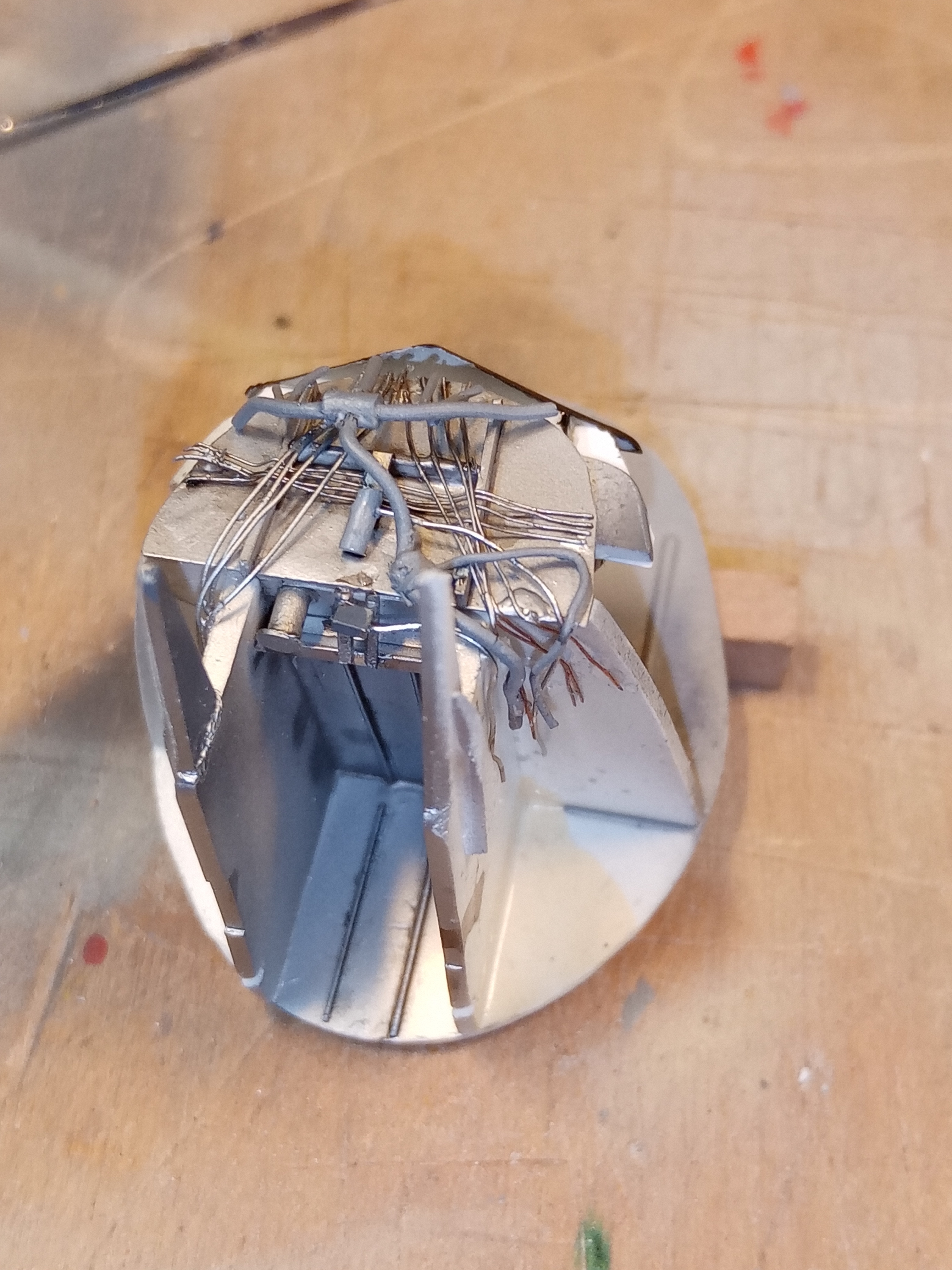

Le système de rétraction des TP avait besoin d'un bon lifting, les ressorts sont simulés par des filaments de lampe hallogène
Petit délire de tuyauteries basé sur les photos de Régis et d'autres trouvées sur la toile..
Et bien qu'on ne verra surement pas grand chose du poste vue la taille des vitres , un peu de couleur ne fait pas de mal.

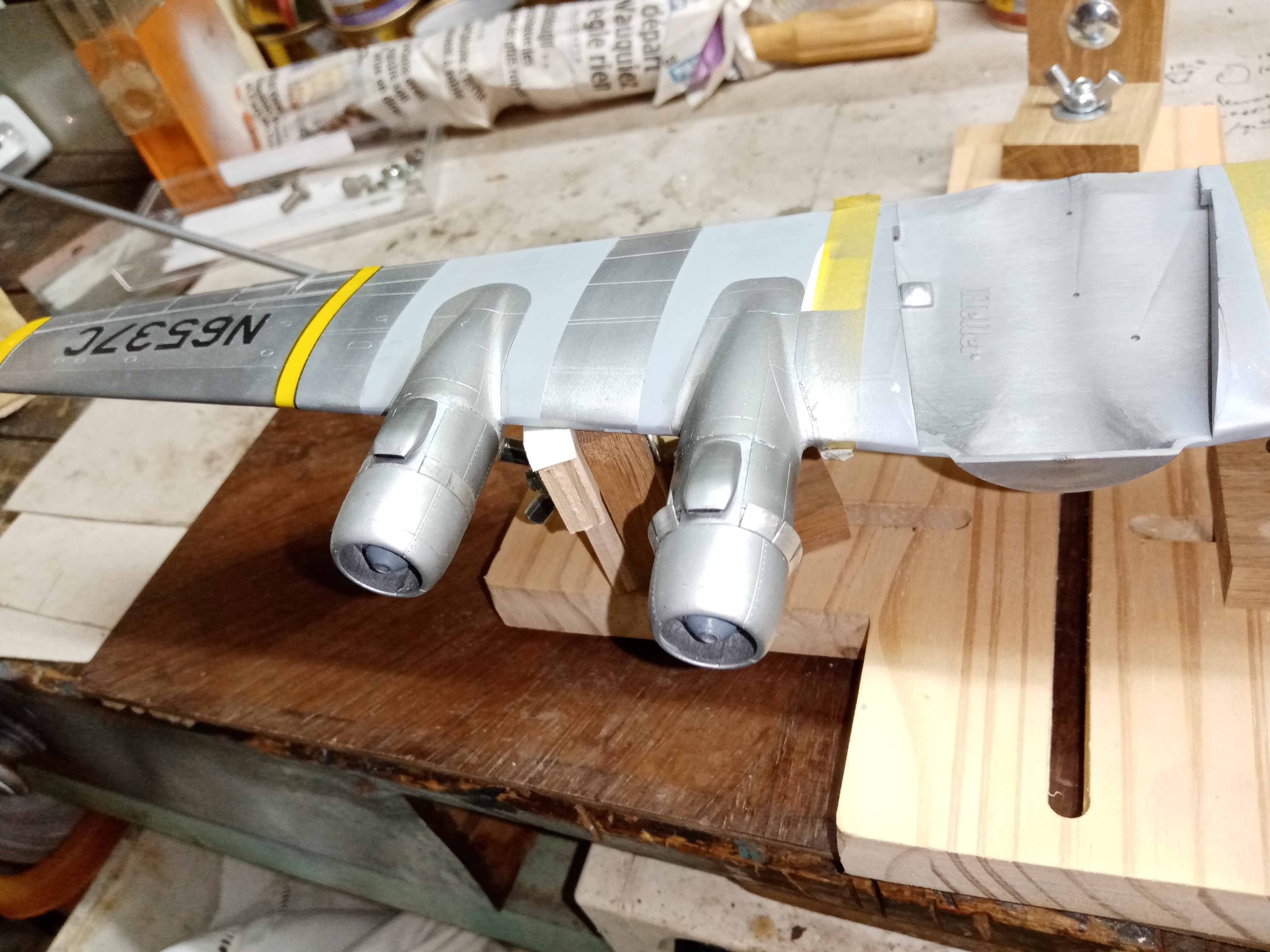

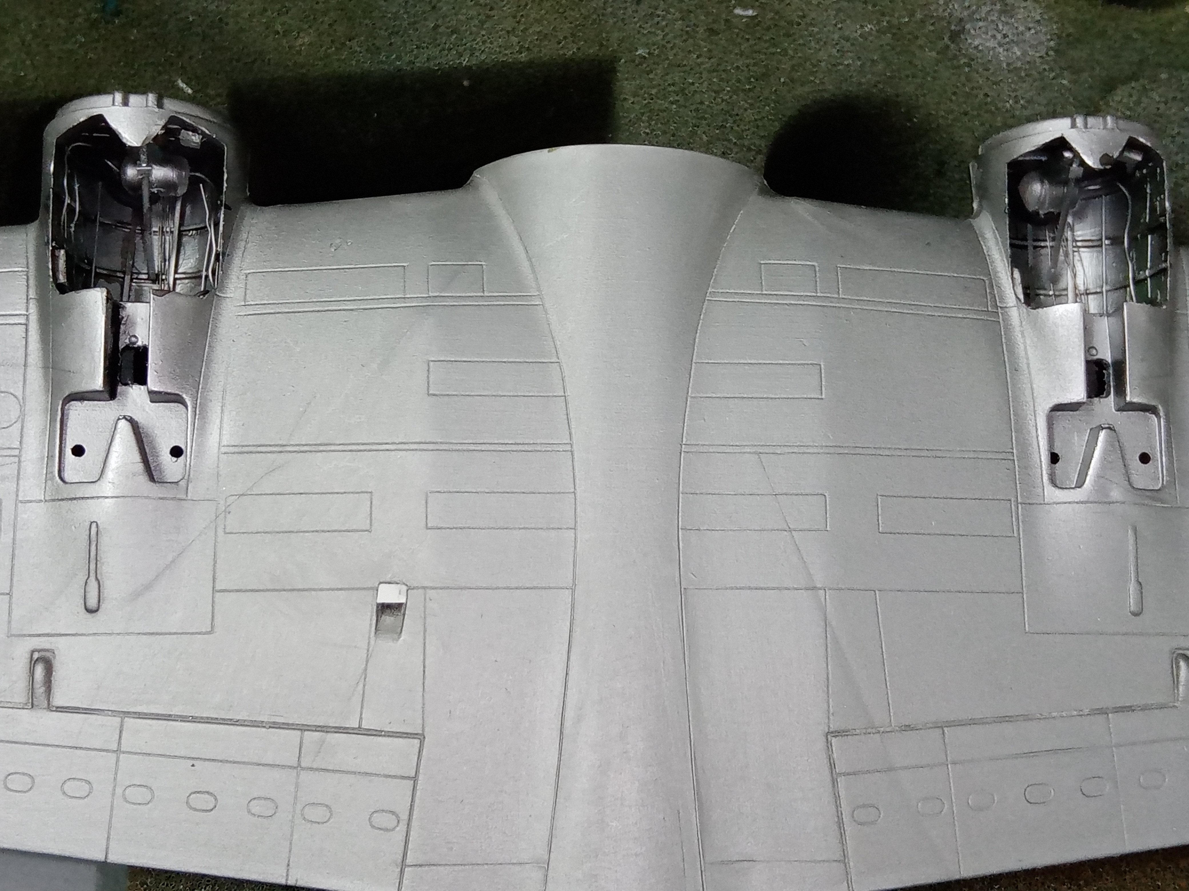

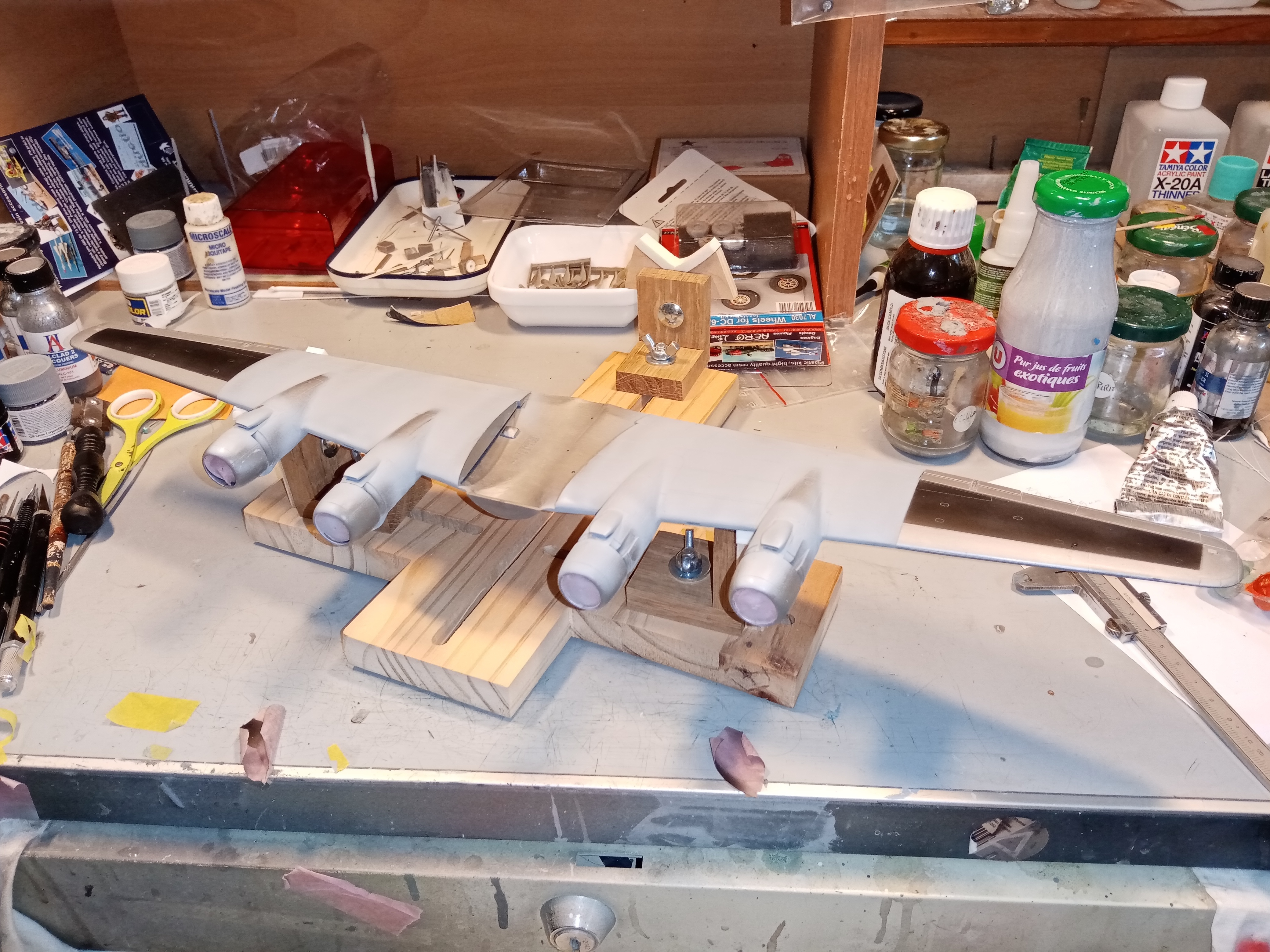

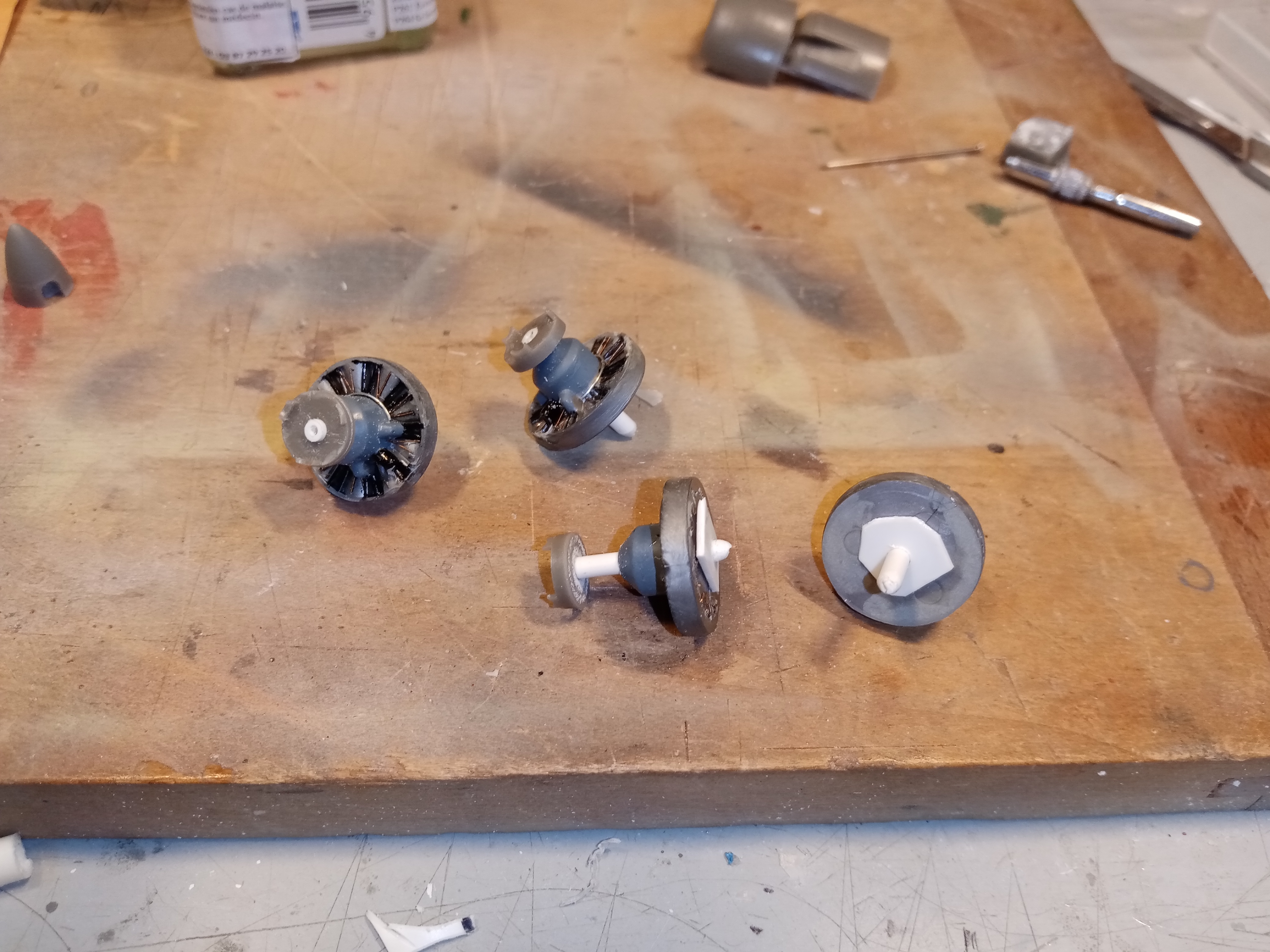

Après avoir percé les platines arrière des cones d'hélice ( 2,5mm) désépaissies comme l'indiquait Régis bien sur, j'ai fait de même avec les moteurs qui ont été un peu habillés culbuteurs , rampe et fil d'allumage .Et j'ai rajouté une plque percée à l'arrière pour que l'axe reste bien centré
Et comme je n'écoute rien et n'en fait qu'à ma tête j'ai poursuivi l'instalation des moteurs et la déco des ailes .
je pensai que les collages et la déco seraient plus faciles.
C'était bien pour aligner les moteurs ( sauf le 4 qui a bougé pendant le collage et qui n'est pas tout à fait vertical.
il y aura juste une zone près de l'emplanture qui sera peinte après assemblage
Zones noire pour les immats au pochoir, 4 emplacements au lieu de 2 pour que l'alu recouvrant ait une teinte similaire
Du gris clair en prévision des zones grises autour des moteurs
Les capots moteurs en White Alu ( Alclad)
Après masquage des zone devant rester grises et des capots Dark Alu pour les fuseaux moteur jusqu'aux ailes et Alu + Magnésium pour lle reste.
https://zupimages.net/up/22/34/8je0.jpg
Après démoulage
Avant de passer l'Alu j'avais peint les bouts d'aile et j'ai voulu utiliser les décals ( fournis) pour les bandes au milieu des ailes.Mais sans sous-couche blanche ça ne le fait pas le jaune est transparent et sur l'Alu :mrgreen:
Donc masquage de nouveau pour passer du jaune.
Les volets de capot ont été posés après une couche de Polished Alu. Ils sont super fins :x , chouette alors mais fragiles et j'en ai cassé un :rougefaché: donc le moteur 4 a les volets fermés , je pense lui mettre l'hélice en drapeau.
Les traces d'échappement ont été commencées, , l'aile seule est plus facile à manipuler .
Elle est sympa cette aile volante, non. :mrgreen:
Et un remerciement à Jean Loup pour son support c'est top pour ces gros navions
bon WE.
Richard

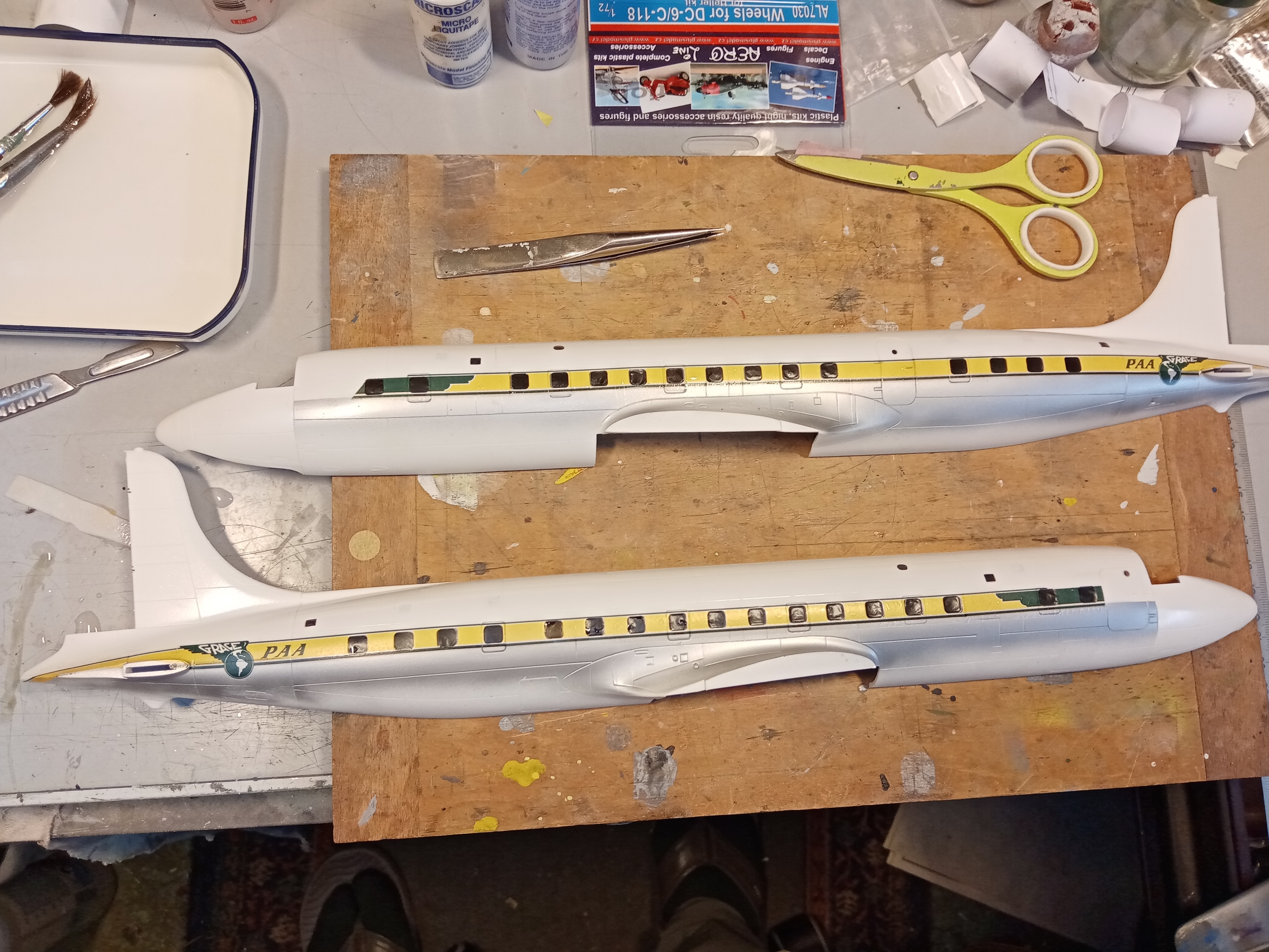

Après les ailes le fuselage.

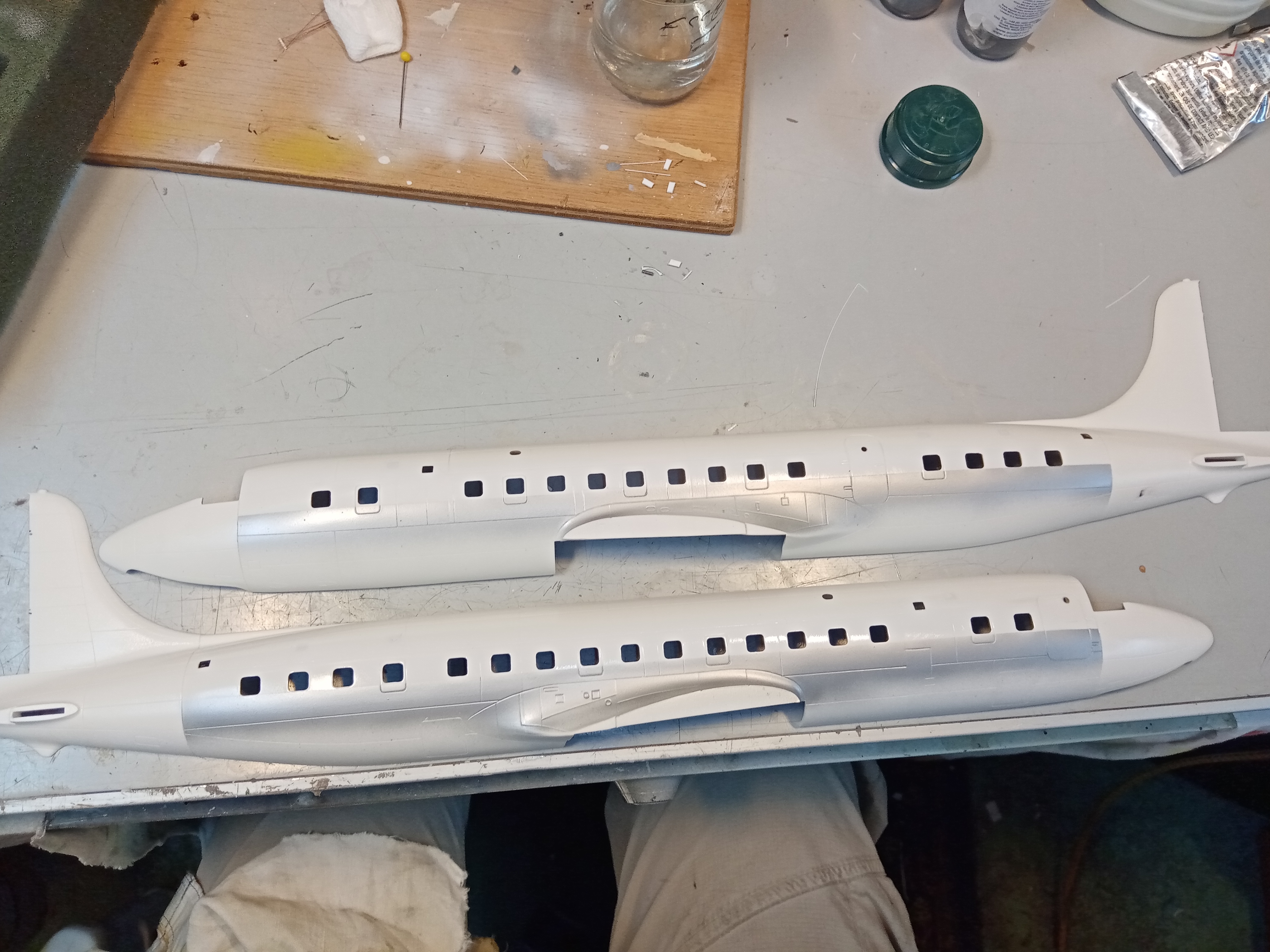

Je continue mes délires, pour utiliser les décals et supprimer les hublots sans avoir à les découper à l'avance j'ai essayé une autre technique.
Peinture des demi fuselage Blanc (casto électroménager) et Alu
La bombe qui va bien, séche vite et se tend parfaitement.

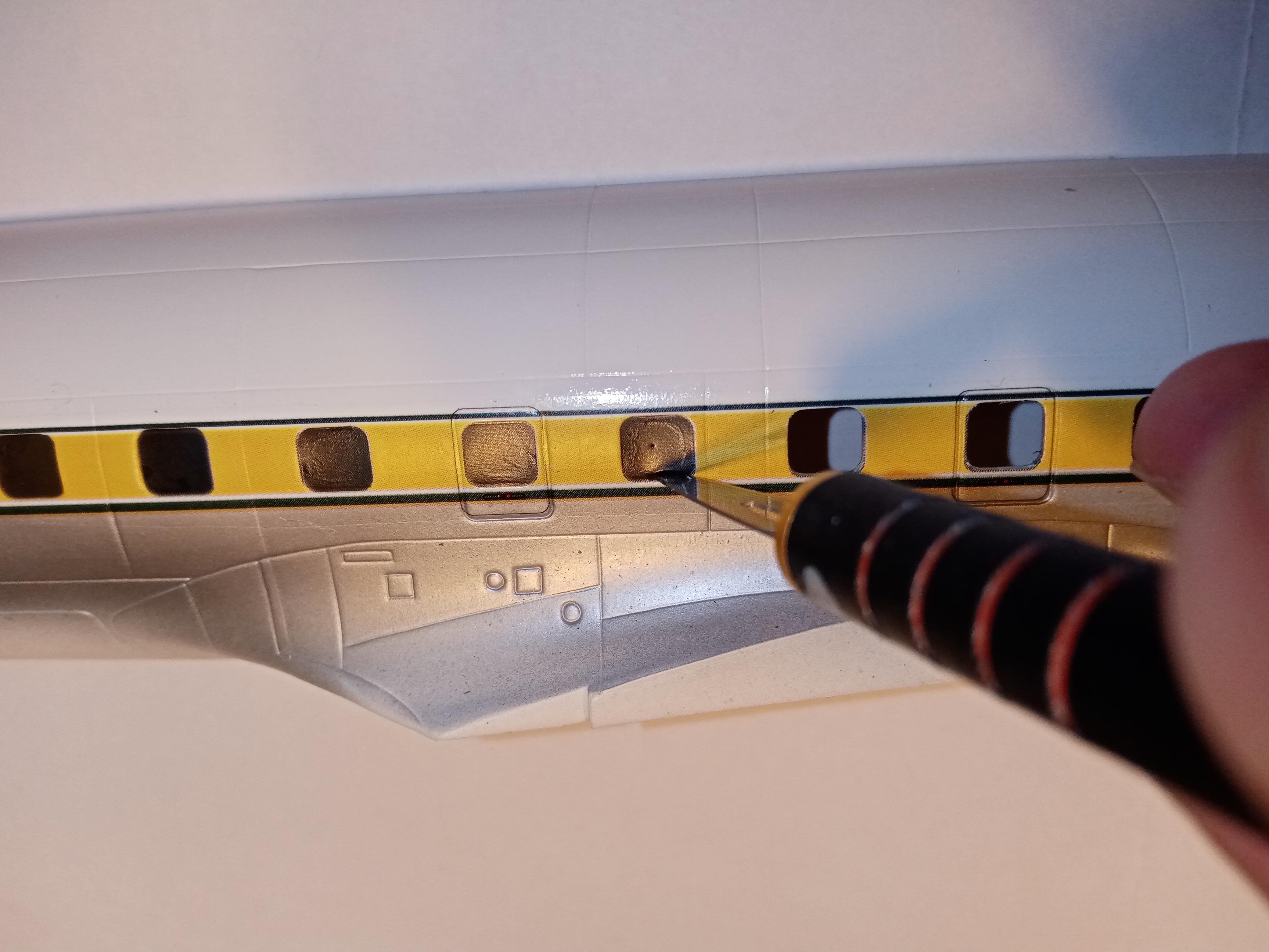

Pose des bandes de fuselage après découpe de la partie avant que je poserai plus tard MiroSol et un couche de klir pour solidifier l'ensemble.
Une fois bien sec découpe des hublots qui , les décals étant bien réalisés, correspondent exactement à ceux des fuselages
J'ai pu ensuite coller les hublots en agrémentant quelques une de rideaux.
En m'alignant sur les gravures j'ai posé une première couche de cache.
Puis une couche de papier découpé protégeant le décal du risque d'arrachement.
Il est tard, alors à suivre demain.
Bonne nuit les petits"
Richard

Alors là, poser des décals avant même que les demi-fuselages soient assemblés, je n'avais pas encore vu ça.
Messages : 4613
Re: DC-6 1/72 Heller PanAmerican Grace Airways
Bonsoir Richard,
Eh bien !!!!!!!!!!!!! 8|
Blochmorane a écrit : mar. 30 août 2022 23:36 Bonsoir Richard
Comme Jean-Luc, je découvre et reste baba !
Heureusement, je suis assis et je regarde par la droite le mien, je suis sur la réflexion quant à la prochaine étape de peinture, l'alu, le blanc, le blanc l'alu, le fuselage, la voilure...
En tout cas, chapeau, tu n'as peur de rien. :diable: :super:
Bonne suite.
