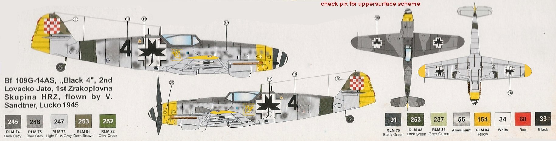

Illustration d'un nouveau petit pays européen avec ce G14/AS croate. Longtemps identifié comme un G10, c'est bien un G14/AS, les différences étant subtiles
(photos via J-C Mermet)

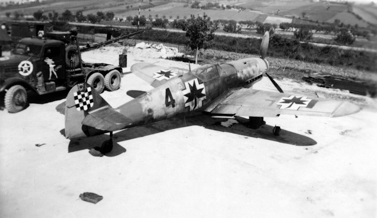

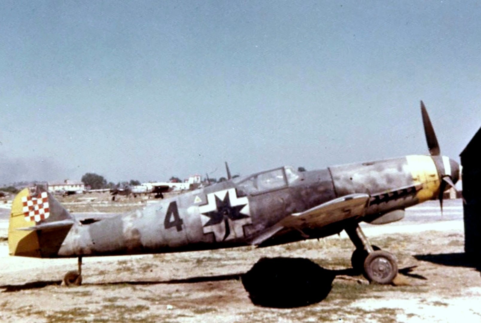

Récemment, un correspondant m'a envoyé cette photo couleurs qui devrait aider le choix des teintes de camouflage:
(photo via A. Pereira)
Historique: en avril 45, après une patrouille, deux pilotes (à bord d'un Bf109G14/AS codé "4" et d'un G14 codé "10") franchirent l'Adriatique pour se poser en Italie et se rendre aux forces américaines. L'identité du pilote du G14/AS varie selon les sources (Josip Cekovic, Vladimir Sandtner (qui serait celui du G14 n°10), ou Zlatko Stipcic).
Couleurs possibles:
-RLM76 en intrados et sur les flancs du fuselage.
-Sur la dérive je distingue assez nettement un brun violacé (RLM81) et du vert olive grisâtre (RLM82). Rien d'étonnant que la dérive ait des couleurs spécifiques, les dérives étaient fabriquées chez un sous-traitant qui livrait aux autres. Exemples de teintes 81 et 82:
-sur le fuselage, le gris le plus clair a tout l'air de RLM75
-devant le pare-brise et au sommet du fuselage, et les taches les plus foncées du capot, pourraient bien être du 74, il y a une nuance anthracite.
-sur le capot et les flancs du fuselage, le mouchetis m'a franchement l'air 74/75
-les croix d'extrados ont été barbouillées avec une couleur foncée:
(photo collection privée)
-sous le "4" des deux côtés, nous avons un beau pâté d'un gris clair légèrement bleuté des deux côtés. Pourquoi pas du grigio azzuro chiaro, puisque les croates avaient des avions italiens et donc sans doute les peintures correspondantes.
-la bande de fuselage, çà peut-être un barbouillage de RLM82 sur une bande préalablement jaune.
Finalement, j'arrive à une interprétation proche de celle d'AZ, différente des profils plus anciens de cet avion probablement dérivés des vues en noir et blanc. J'y ai ajouté l'insigne du bouquetin et les intrados de saumons jaunes (vus sur une photo de détail de l'avion)
avec un schéma qui semble être celui-ci:

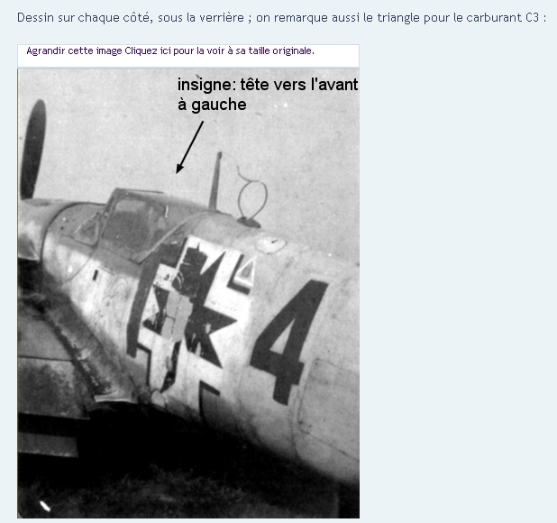

Enfin, l'insigne de la tête de bouquetin oublié par AZ, est fourni par Kora sur une de leurs planches. Cet insigne est également présent côté droit et quand on le sait, on en distingue vaguement les contours sur la photo couleurs (il serait donc jaune).

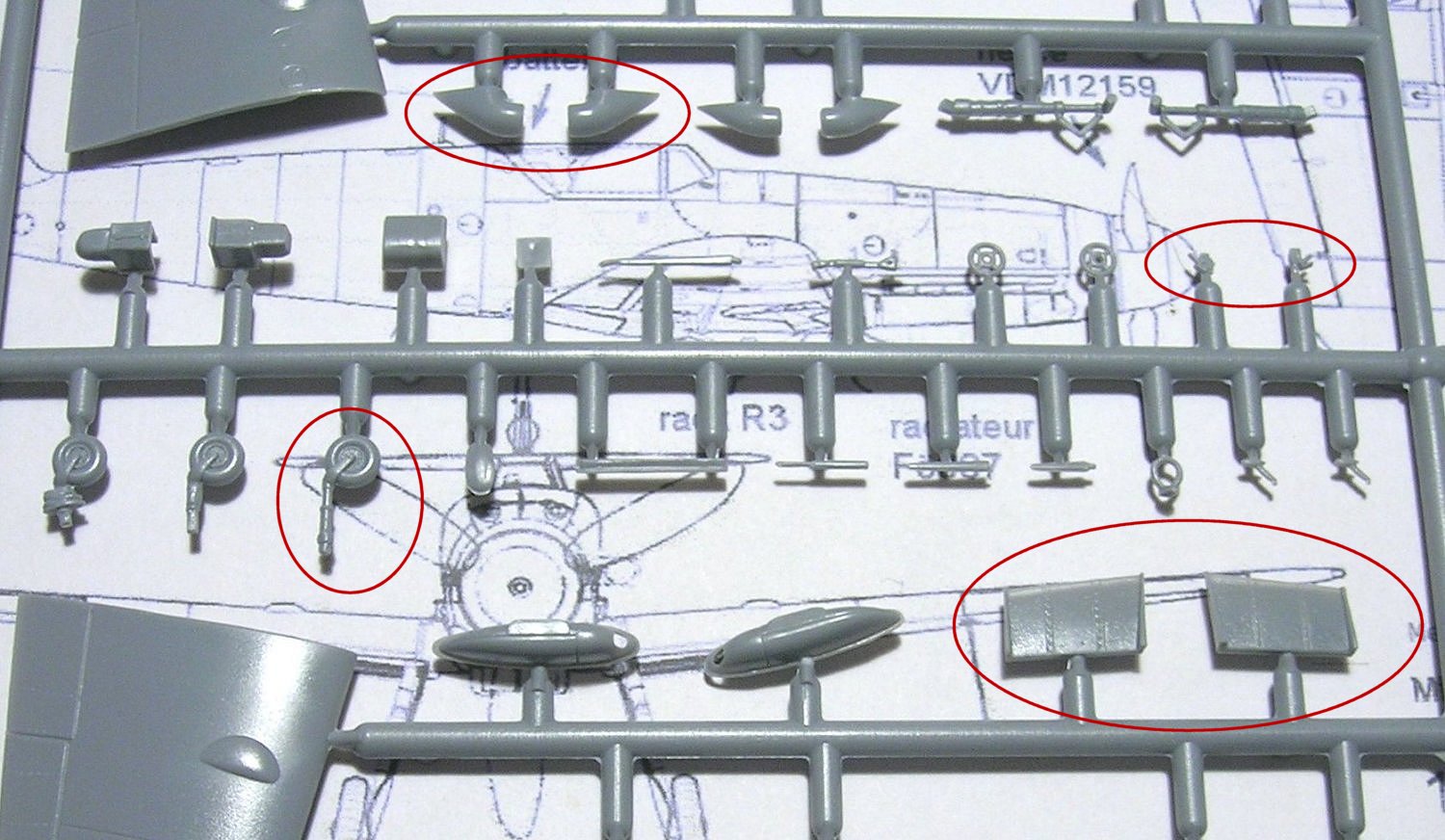

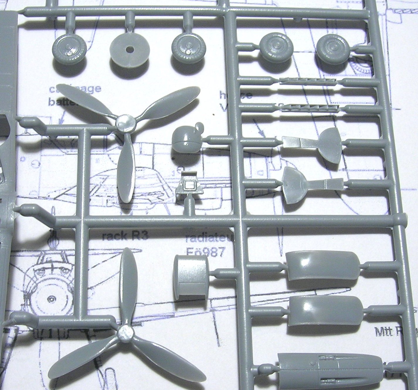

Les pièces du kit :

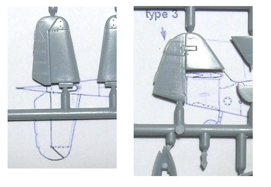

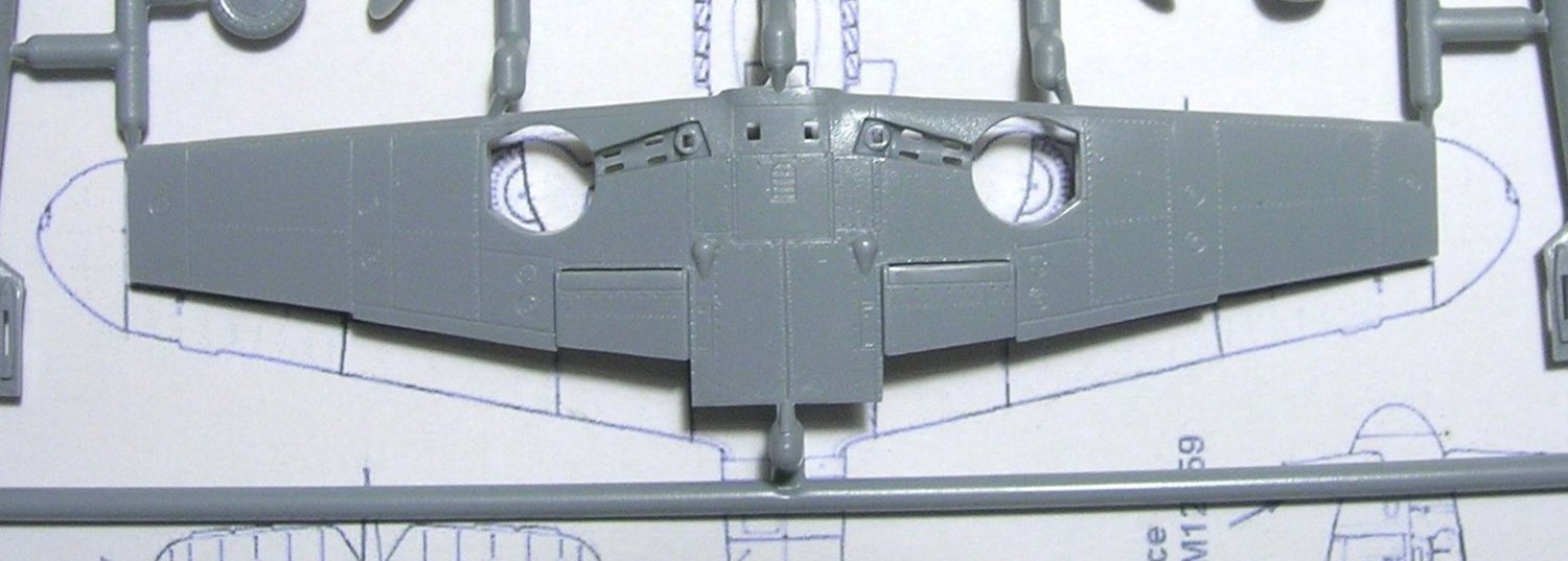

Intrados, tout est correct (emplacement des puits de train, ailerons, volets, radiateurs, saumons), avec les bosses pour le boulonnage de l'aile et les trous d'éjection des douilles de MG131. La perspective donne l'impression que la corde de l'aile est trop importante mais ce n'est pas le cas:
Même chose pour les extrados. Il y a un peu de rivetage en relief, je l'estomperai car au 1/72 çà risque d'être caricatural. Sur l'autre face sont gravés les détails du fond des puits de train pour petites bosses d'ailes.

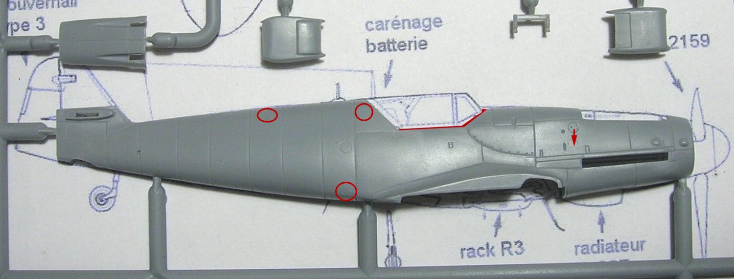

Rien à dire sur l'empennage sauf supprimer les deux trim tabs fixes du gouvernail.
Les formes et dimensions du fuselage sont bonnes, il y a aura des trappes à boucher (cerclées en rouge) et celle du démarrage à froid à regraver plus basse. Par contre il y a un léger manque de matière sur l'ouverture du cockpit. Comme je vais utiliser une verrière en vacu, de fines bandes de CP permettront de rétablir un joint correct:
Au passage, ce manque de matière est plus important sur les fuselages de G à moteur DB605 de chez AZ, çà a été amélioré avec les fuselages de G10/K
Les petites pièces : la grosse prise d'air de compresseur est fournie, ainsi que celle pour les G à moteur DB605, les jambes de train ont leurs compas, il y a le carénage pour les canons MG151 et MK108, l'antenne FuG16ZY, deux petits bidules censés représentés les collimateurs Revi C12D et 16B (réflecteurs à refaire en plastique transparent), la roulette à jambe rallongée, des mâts d'antennes de différentes longueurs, l'antenne gonio. Nous avons également les gondoles pour kit R6 (canons externes d'ailes) et les volets inférieurs de radiateur.
Ceux-ci ne sont utilisables en position ouverte qu'à condition de découper ceux de l'extrados, car ils s'ouvraient de part et d'autre du flap, dont ils suivaient le mouvement:
Nous avons les deux sortes de roues (pour G3 à G14 et pour G10 et K), les bosses de capot pour G5 à G14, deux hélices dont la VDM12159 à pales larges, le blindage dorsal métallique (le "Galland Panzer" étant fourni sur la grappe transparente), 3 radiateurs d'huile de différentes épaisseurs dont le plus gros (Fö987), les bosses d'ailes pour les grosses roues, 3 sortes
de goulottes de mitrailleuses (à goulottes rapportées pour G2 à G4, à goulottes embouties pour G5 à G14, et celles pour les capots type 090, 100 et 110). C'est très complet et certaines pièces inutiles iront compléter une boite de G6 Hasegawa (AP17)
Je n'ai pas pris en photo le rack du kit R3 (réservoir supplémentaire) qui est correct également et se positionne désaxé sous l'intrados.

Ah, une photo en couleurs d'époque, tout-de-suite, ça aide.

Considérablement! Jusque-là je me serais rallié aux avis qui le disaient camouflé en RLM81/82 ou plutôt 82/75 à cause du côté assez clair de la couleur la plus claire, mais il y avait pourtant un indice pour un camo 74/75, c'est le schéma sur les ailes qui ne correspond pas au schéma fin de guerre utilisé avec les teintes 81/82 et 82/75. De même, on voit bien que la bande de fuselage a été repeinte en gris-vert, et que les placards sur le fuselage sont dans un gris-bleuté. Et çà ne fait plus de doute que le l'empennage lui, est 81/82, on voit bien les nuances marron-violacé et vert olive foncé. Les teintes différentes de l'empennage et du reste de l'avion s'expliquent par le fait que les blocs-empennage complets étaient fabriqués par un sous-traitant qui livrait toutes les usines (d'après J-C Mermet).

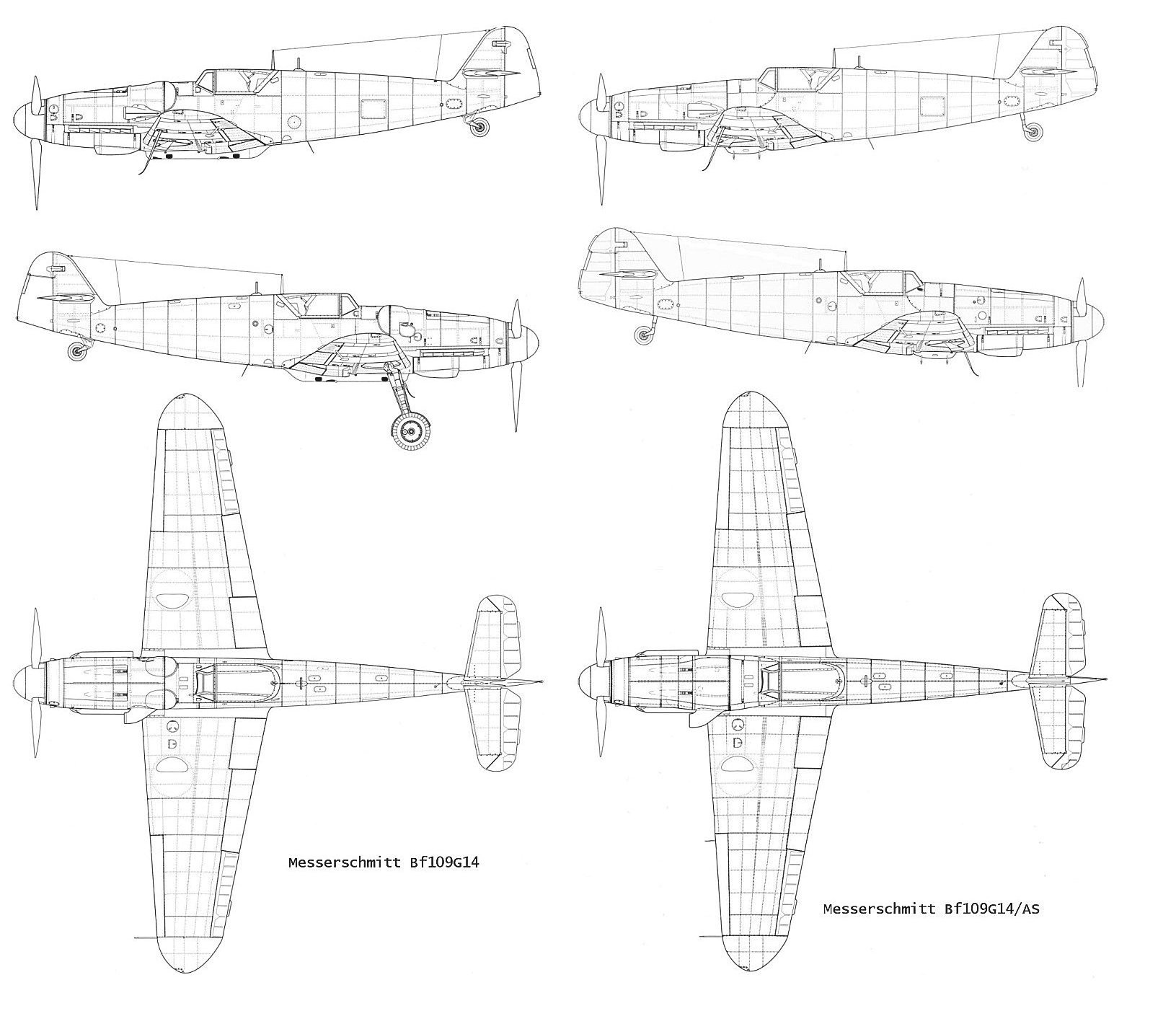

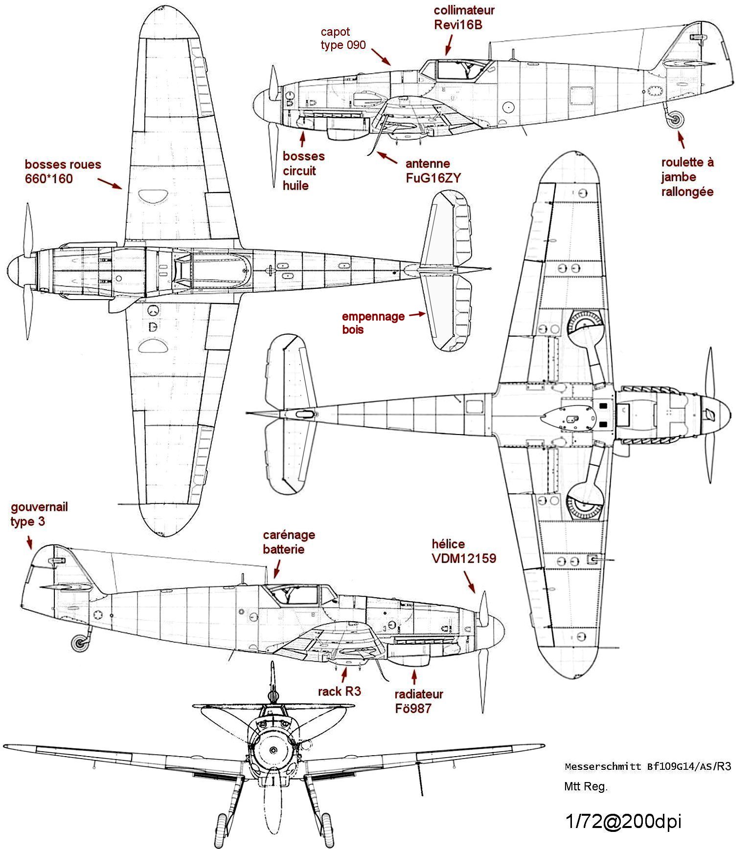

Je suis parti de ce plan qui est un comparatif du G14 et d'une des versions du G14/AS, mais je l'ai trouvé sur internet et je ne sais pas de quel bouquin çà vient.
Ensuite j'ai fait un montage à partir de ce plan pour en faire un au 1/72 de la version précise de ce G14/AS croate construit par Messerschmitt à Regensburg:
Plan mis à jour le 17/03 (suppression de la trappe de l'air comprimé des MG17 en bas à droite du fuselage)
Mise à jour le 18/03 (suppression trappe d'accès haute à droite, verrière Erla type "late")
Mise à jour le 19/03 (empennage horizontal en bois)

Oui et d'ailleurs çà se voit sur mon comparatif, sur la photo avec le fuselage de G2-G14 qui est inclus aussi dans la boite. A hauteur de l'arrière du radiateur d'huile, le capot ne descend pas assez bas. J'ai prévu de faire le G6/W de Graf un de ces jours, et j'utiliserai un kit Hasegawa comme base, en y ajoutant les détails en rab de ce kit de G14/AS.

Méfiance quand-même. Les 109 à moteur AS de AZ ont un défaut de largeur de fuselage, ou quelque chose comme ça, mais cela n'affecterait pas tous les moules.
Partisan comme toi des 109 Fine-Molds. Il leur manque juste des parois de fuselage un peu moins nues.

Sur quelle planche Kora figure l'insigne au bouquetin svp ?...
Pour mon G-14/AS Croate je suis parti du G-10 Regensburg de Fine-Molds. Pour la décoration elle se trouve sur la planche 703-LH de lift here. Elle doit aussi se trouver sur une planche plus récente de la même marque.

VMoyet a écrit :Couleurs possibles:
J'ai du mal à voir du RLM74 sur cet avion. J'en ai 12 photos, dont celle en couleurs que tu as postée, et le contraste entre les deux teintes me parait trop fort pour du 74/75.
De plus, les premiers G-14/AS sont sortis de Mtt-Regensburg en août 1944, mois où est éditée la dernière Sammelmitteilung par le RLM qui précisément stipule la suppression du RLM74. Je verrai plutôt un schéma 82/75, comme l'indique Wolowski dans son ouvrage sur les marques et camouflages des dernières versions du 109, publié sous la référence 9110 chez Mushroom en 2010.
Au cas où tu ne l'ais pas, voici une photo montrant l'aspect du camouflage et des marquages sur la voilure :

Moi j'aimerai bien qu'on me montre le fameux insigne "au bouquetin" parce que sur les photos je ne vois rien... :roll:
Les références aux planches de decals n'aident pas non plus car la couleur semble blanche surlignée jaune... Mais une lecture sur écran ne fait rien apercevoir... :?:

Fabien L a écrit : jeu. 16 févr. 2023 08:43 Moi j'aimerai bien qu'on me montre le fameux insigne "au bouquetin" parce que sur les photos je ne vois rien... :roll:
Donnes moi ton mail et je t'envoie une photo haute résolution ou l'on vois l'insigne

Il y a bien un léger manque de matière sur l'ouverture du cockpit. Comme je vais utiliser une verrière en vacu, de fines bandes de CP permettront de rétablir la hauteur correcte des parois:
Ce manque de matière est plus important sur les fuselages de G à moteur DB605 de chez AZ, çà a été amélioré avec les fuselages de G10/K

On trouve l'insigne du bouquetin sur les planches Kora D7298 et 7299 qui contiennent des décos pour G14/AS, G10 et G14 croates.
Il est assez visible ici:
Blochmorane, merci pour la photo. Pour les couleurs, effectivement j'ai aussi pensé au départ à un schéma 82/75. Mais j'ai aussi cette photo vue de dessus qui montre un indice probant. Le schéma est celui-ci, qui est un schéma 74/75 ancien (hérité des Bf109E)
Le schéma pour les couleurs 75/82 ou 81/82 serait celui-ci, ce qui ne correspond pas à la photo:
J'ai ré-équilibré la balance des blancs en me basant sur celui des croix, et relevé les nuances à la pipette. S'il me paraît assez sûr que la dérive est 81/82, alors la couleur la plus foncée du fuselage n'est pas aussi verte que le 82 mais plus grisâtre, ce qui me conforte pour le 74.

J'avais laissé trois erreurs sur le plan au 1/72, deux trappes sur le fuselage : à droite, celle de l'air comprimé pour les mitrailleuses, en arrière de la croix, et à gauche, celle en arrière de l'aile pour l'accès au compas. Et il y avait les loquets de fermeture sur le côté droit du capot inférieur, où c'est en fait une charnière.

C'est cette photo vue de dessus 3/4 AR, que tu as postée Blochmorane, qui a achevé de me convaincre du schéma 74/75, ce schéma n'étant plus employé avec les combinaisons 82/75 ou 81/82. Il reste des incertitudes pour l'intrados, forcément peu visible. Si les flancs paraissent bien 76 sous le mouchetage, le capot inférieur a l'air clairement "pseudo 84", cette variante "duck egg green" du 76, et on dirait que c'est aussi le cas sous l'empennage. Dans mes pastilles de couleurs, GAC signifie grigio azzuro chiaro car les placards de gris-bleu sur les flancs pour masquer les croix allemandes y ressemblent, et que les Croates avaient des avions italiens et sans doute des peintures italiennes, mais ce n'est qu'une hypothèse. Peu importe, il suffit que ce soit un gris-bleu un peu plus soutenu que le 76.
