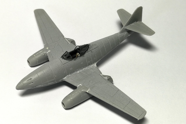

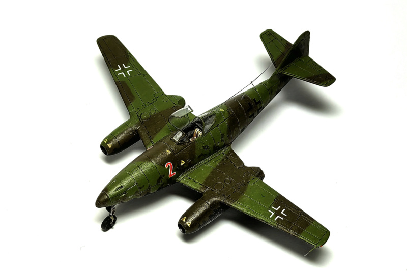

Voici un nouveau montage, il s'agit du petit Me.262 de chez Trumpeter, au 1/144ème.

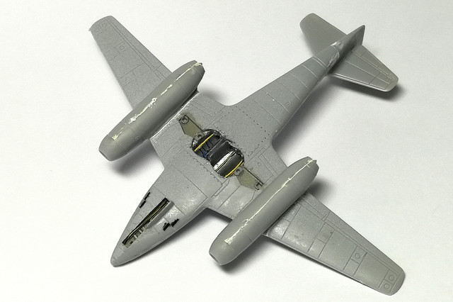

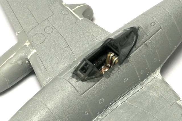

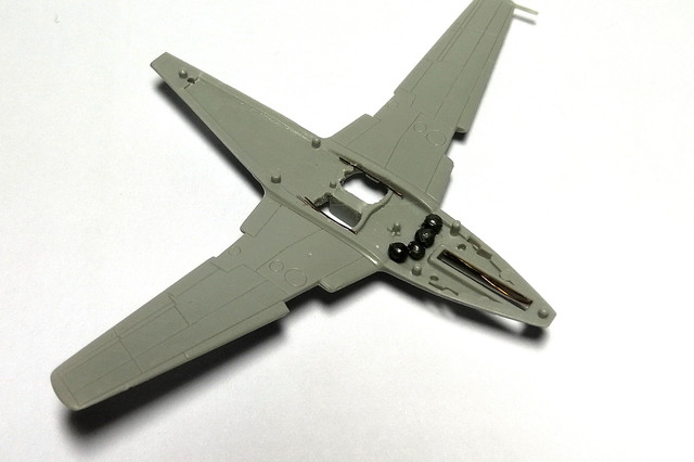

1ère étape : la correction des puits du train principal, représentés entièrement cloisonnés alors qu'ils ne l'étaient pas... Fort heureusement, la 'baignoire' du cockpit est plutôt bien représentée, ce qui limite le travail...

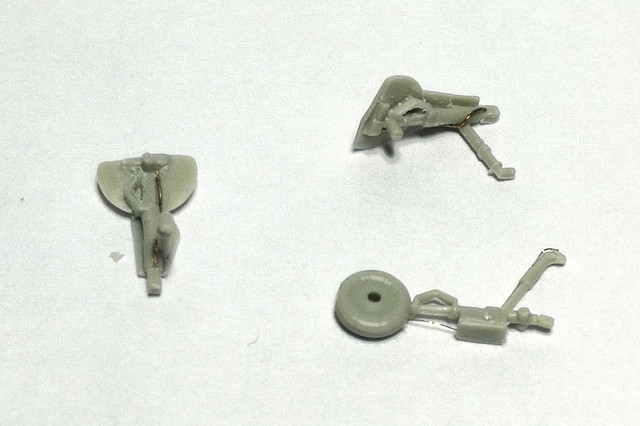

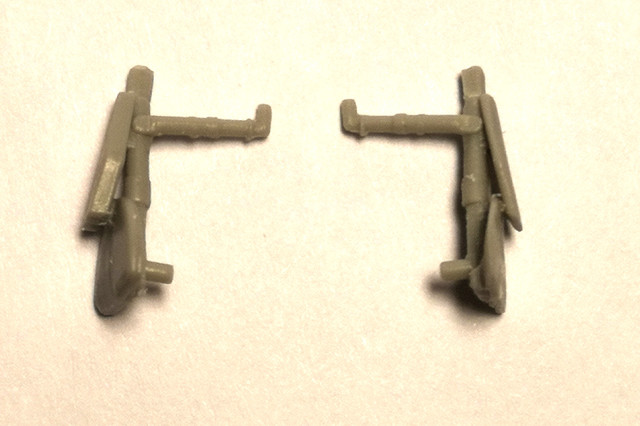

Les trains, représentés en une seule pièce nécessitent une sérieuse cure d’amincissement...
Les cables de freins sont ajoutés, il faut aussi combler la roue avant : elle est percée pour monter la barre de traction, option que je n'envisage pas cette fois-ci...

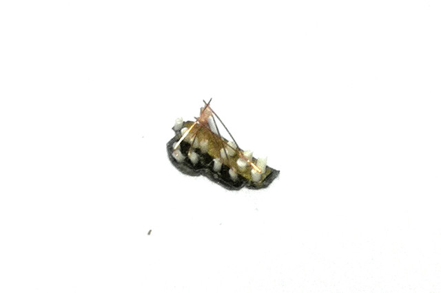

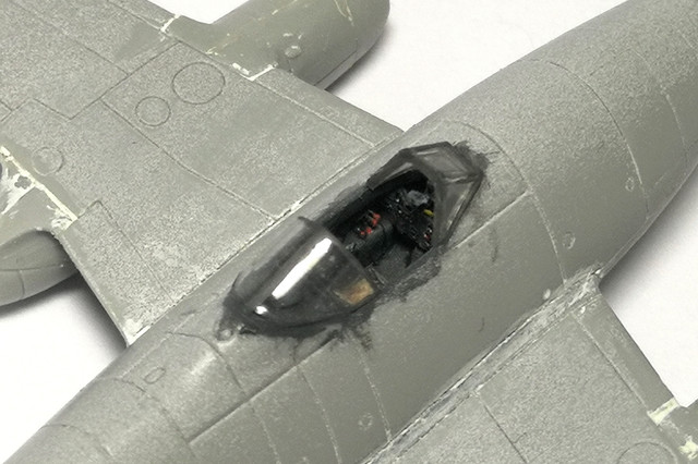

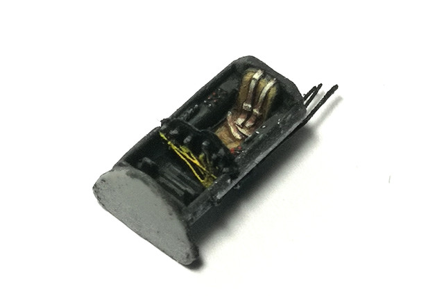

Le cockpit est plus bien représenté, quelques détails peuvent être ajoutés ou affinés... Et surtout, j'ai ajouté un tableau de bord complètement absent...
Les parties intérieures sont ensuite mises en couleurs...
