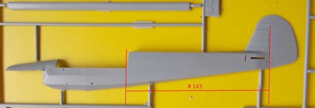

Pouvez-vous svp, en fournissant le cote suivante de la photo ci-dessous, provenant d'un document usine ou d'un véritable appareil Fieseler Storch ou Morane Saulnier 500, 502, 505, départager Hasegawa 1/32 et Tamiya 1/48 recalcuée au 1/32:
la photo (Hasegawa 1/32)
comparaison avec la même chose sur Tamiya 1/48: 92x48/32=138mm
différence de 5mm trop long pour Hasegawa
qui est dans le vrai?
Merci de votre aide.
