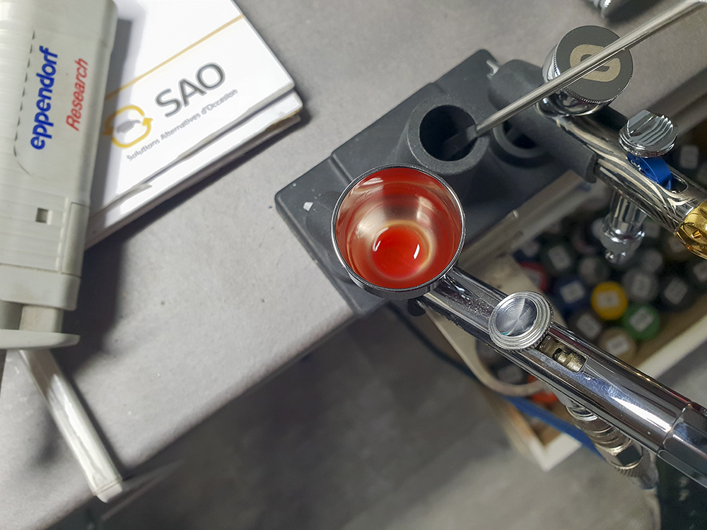

Je suis marabouté ! 8|
Regardez la couleur de mon godet dans lequel je n'ai mis que de l'alcool ménager.
Je l'ai nettoyé plusieurs dizaines de fois et j'ai toujours le même résultat.

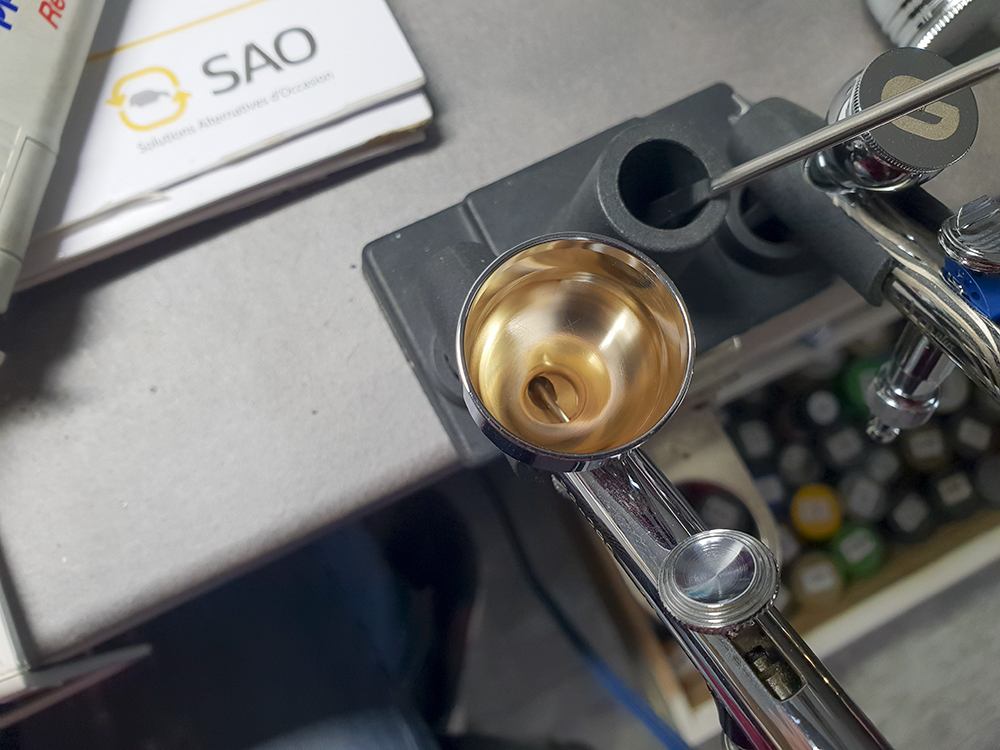

Le godet vide, ça donne ça :
Il sert beaucoup et le chrome a commencé à partir dans le fond pour laisser voir le cuivre mais je ne vois pas le rapport.
Je précise qu'il n'y a rien sur l'aiguille et que ce n'est pas du rouge que j'ai pschitté en dernier.
Une idée ?

Si tu mets un auttre produit que l'alcool ménager (style diluant Tamiya ou autre), ça fait pareil ?
Il est possible que ce soit une réaction chimique avec le chrome

t'as essayé avec un autre nettoyant?
J'ai un Infinity, au godet tout déchromé aussi, (ça gène pas en fait)..merci le Glanzer :evil: :evil:
perso j'utilise du dissolvant pour vernis à ongle, le premier pris de chez Leclerc, ça marche super bien (en plus madame ne peu pas se plaindre de l'odeur, c'est le même que le sien :mrgreen: et si t'en as plus, elle, elle en a.....re :mrgreen:)

Tu dois avoir un peu de rouge coincé dans les tréfonds.
Si c'est du gris ou du vert, ça saute moins aux yeux, le rouge se voit comme le nez au milieu de la figure 😉
Essaye du M. Tool cleaner.
Sinon essaye de démonter l'aéro pour tout nettoyer de fond en comble, je crois le rappeler que tu ne fais jamais ça

J'ai insisté de plus en plus, toujours pareil.
J'attends de pschitter une autre couleur et voir si ça va continuer.
Je n'utilise que des Tamiya ou Gunze diluée soit à l'alcool ménager, soit avec le diluant Tamiya.
Jamais vu ça auparavant.

J'ai eu un peu le même problème avec le godet de mon Paasche Talon. Lorsque je mettais du blanc Gunze, il y avait du bleu qui apparaissait en surface (alors que je n'en n'avais pas utilisé). Je précise aussi que lorsque je nettoie l'aérographe, j'enlève aussi l'aiguille, la buse, etc...
Et le chrome a aussi foutu le camp (bien trop vite à mon gout)
Et je pense que c'est en effet, comme le soulève "Barbouille", une réaction chimique avec certaines teintes/diluants
Cela ne le fait pas avec mon Iwata.

Hello, je ne serai pas étonné que ce soit une réaction chimique avec le Chrome. Il y a des oxydes de Chrome qui sont de couleur rouge (il y en a aussi des verts, peut-être avec une autre diluant)

Le trioxyde de chrome est coloré rouge foncé ou brun orangé, soluble dans l'eau, se présente sous la forme de granulés solides stables. C'est un puissant oxydant réagissant avec de nombreux produits oxydables : l'éthanol s'enflamme à son contact.

J'ai laissé tout ça reposer et j'ai repris ce pétard hier, le problème semble avoir disparu.
Pourvu que ça dure.
