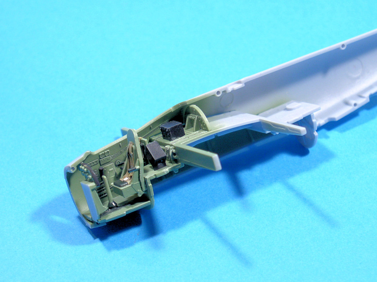

Après avoir enlevé le plancher du bombardier en avant du tableau de bord, j’ai assemblé les éléments du cockpit et j’ai pu vérifier comment il se présentait dans le fuselage et où je pouvais tracer la ligne de coupe.
Une fois le nez du bombardier scié, j’ai préparé le cockpit (peintures, modifications, ajouts) et l’ai collé dans le demi-fuselage droit :
Pour changer du Humbrol 78, j’ai testé le British Grey-Green BS283 de MisterPaint (MRP-111) qui ne rend pas trop mal mais ne tend pas suffisamment vers le gris à mon goût.
Tous les éléments du cockpit sont d’origine hormis la colonne de direction que j’ai remplacée par un modèle de chasseur, et les harnais que j’ai fabriqué et peint en Khaki Drill (Humbrol 72).
Les coussins des sièges sont peints en Black Green (Humbrol 91) passé au Klir pour restituer un semblant de cuir. Les blocs radio sont noirs brossé à sec en Light Grey (Humbrol 64), tout comme le vert mais en Beige Green (Humbrol 90).
La fermeture du fuselage s’est faite naturellement mais la fixation du nez a demandé beaucoup d’attention :
Le nez Paragon étant surdimensionné et avec quelques formes erronées, de longues séances de ponçage furent nécessaires pour que les deux parties s’accordent au mieux.
