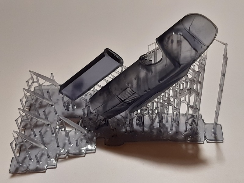

Bonsoir à tous! J'ai reçu fin juin un petit cadeau tout à fait inattendu de la part de Stéphane Corbeaux (ravencbx).
Il s'agit d'un kit en impression 3D dont le fichier est accessible sur le site "culte3D" et il suffit de taper "sg1" dans la fonction "recherche", aux dires de Stéphane. Je ne suis pas allé vérifier! Merci à Stéphane pour ce très chouette cadeau!!!
Le Cheranovski Bich-21 était un petit appareil conçu pour la course. Premier vol en juin 1941. On devine aisément pourquoi le pourquoi de l'abandon du projet...
Il était propulsé par un moteur MV.6, un Renault construit sous licence.

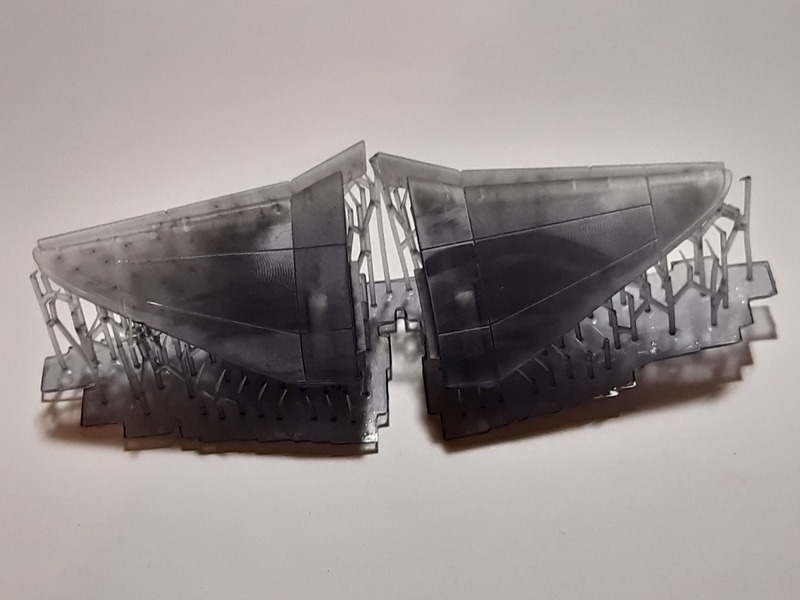

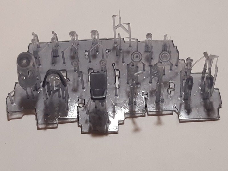

Voici comment se présente le kit:

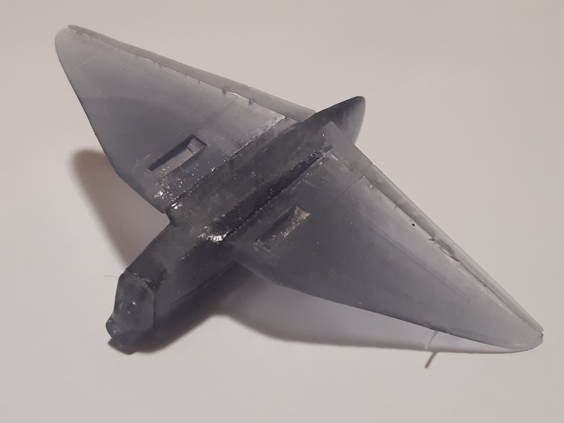

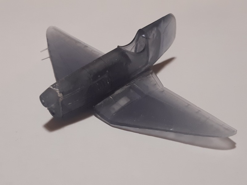

J'ai donc commencé le montage aujourd'hui. La conception du kit fait qu'il n'aurait pas forcément été judicieux de commencer par l'habitacle. J'ai donc commencé par la mise en croix et la pose du plastron. Cela me permettra, après un passage de mastic en bombe, de mastiquer véritablement les joints ailes-fuselage et de faire apparaître (puis disparaître par ponçage) les strates d'impression. Mais il faut avouer, qu'elles sont extrêmement fines.

J’y connais rien mais c’est à la fois impressionnant et tout mimi ! C’est sur que la résine translucide ne doit pas aider la vérification des états de surface…

Ah ça, ça n'aide pas, mais ce n'est pas grave, le mastic en bombe servira de révélateur! :mrgreen:

Tu as un vilain retrait en arrière du bureau. J'ai buté sur le même problème sur autre chose, mais j'avais le fichier d'origine. dans on cas je préconiserais volontiers le Cyano-talc à la truelle.

Non c’est la transparence qui donne cet effet, j’en suis à mon 5eme en différentes couleurs et je n’ai pas constaté de retrait.

J'ai rien dit :alcool1:
J'ai fais l'amalgame avec mon problème de fuselage déformé (et translucide à cet endroit), devenant carrément cassant après le durcissage. 3/10 pour une face plane, c'est trop peu.

Je confirme ce que dit Stéphane (raven) Aucun retait sur le fuselage à aucun endroit, impression nickel! En revanche, intrados un peu irrégulier, mais cela se corrige facilement avec le mastic en bombe qui met bien les défauts en évidence? Ponçage, re-mastic si nécessaire, ponçage, mastic, regravure, et le tour est joué!
Globalement, c'est un excellent petit kit, d'une très grande finesse. Merci encore à Steph pour ce super cadeau!!! :shock:

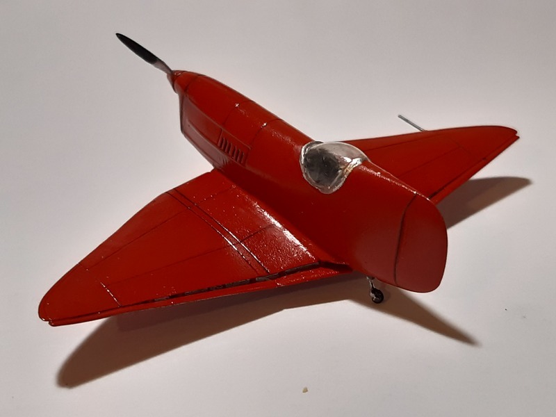

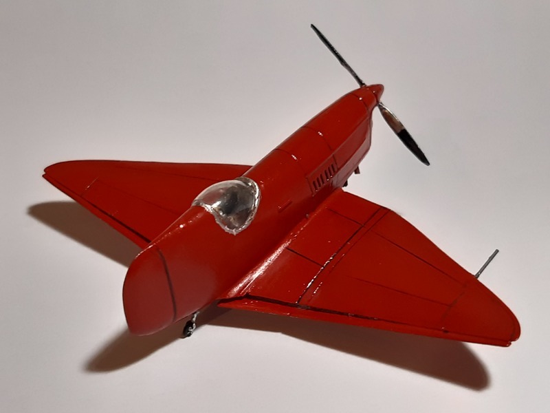

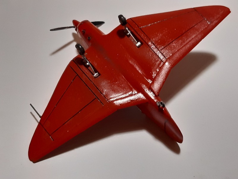

Bonsoir à tous, ça y est, cette petite chose est terminée. Une fois encore, un grand merci à ravencbx (Stéphane Corbeaux) qui m'a envoyé ce petit kit dont j'ignorais l'existence. Je suis tellement naïf que je ne me suis pas imaginé une seule seconde que l'on pouvait télécharger le fichier d'un kit 3D et l'imprimer chez soi... Je suppose que c'est une façon de faire qui va se développer... Mais pour le moment, pour ma part, pas d'imprimante 3D...
J'ai thermoformé une petite verrière (heureusement, elle est très simple de forme) et je l'ai réussie du premier coup. Il faut dire que j'ai pris un plastique d'emballage assez épais, environ 5 dixièmes. Et très classiquement, chasse aux défauts avec le mastic en bombe, reprises de ponçage, peinture globale, klirage jusqu'à obtenir le degré de brillance voulue, peinture des détails, collage de l'hélice et des trains.
Voilà ce que ça donne:
Voilà, il ne va pas encombrer mes boîtes, celui-là!!!
