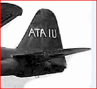

J'ai un projet que beaucoup ont eu: faire un Rufe au couleur française en Indochine, au 72.
J'ai déjà le kit mais il me manque les marquages ATAIU (Allied Technical Air Intelligence Unit). Je sais que Print Scale l'a sur sa planche 72343 consacré au Rufe. Mais acheter une planche assez chère pour deux marquages...
Bref, connaîtriez-vous une autre planche de décals consacrée à n'importe quels avions avec ces marquages? Un jeu de masques type Eduard ou Montex?
Ou un autre moyen? Sachant que le marquage est blanc, je passe sur les marqueurs et je n'ai pas de silhouette.
Merci.

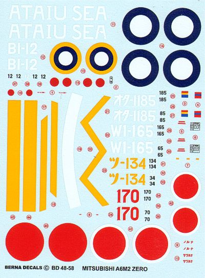

Salut il me semble qu'il y est sur la planche dédiée au Zéro chez Berna Domi

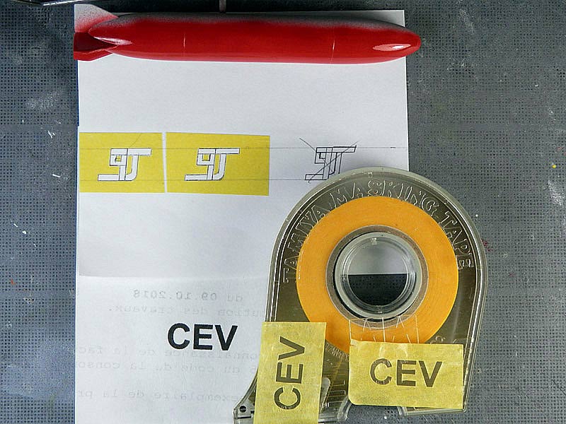

Ah toi aussi ça commence à te chatouiller cet engin ? Moi c'est depuis que Pierre Guistiniani l'a monté au 1/32e dans le WM HS N°5.
Ce marquage ATAIU je compte tout simplement le découper à la main dans du ruban Tamiya. C'est beaucoup plus simple que ces marquages pour un Vautour du CEV.

Un grand merci Renaud. C'est si simple que je n'y ait pas pensé. En plus, avec une lame un peu usée, la découpe va faire de petites irrégularités comme sur le vrai marquage, qui n'a pas les bords droit dû à l'usure!

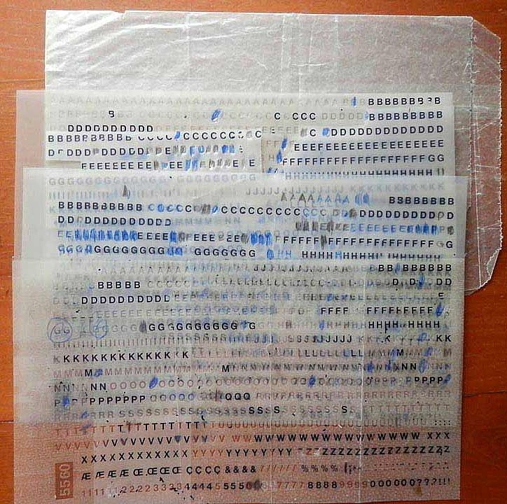

Si, si, Pascal ! Chez quelques vieux con-servateurs :diable:

Tiens à propos de Letraset, quelqu'un sait-il comment sauver des veilles planches dont les lettres/chiffres ne collent plus?

Richard48 a écrit : mer. 2 août 2023 09:55 Tiens à propos de Letraset, quelqu'un sait-il comment sauver des veilles planches dont les lettres/chiffres ne collent plus?
Richard
posé sur du decal transparent, verni brillant, puis posé sur la maquette, je procéde de cette maniere

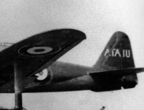

Fabien ! Si tu parles de mon découpage CEV montré plus haut il se devait d'être très net, donc lame neuve. Par contre c'est Belgarath524 qui a eu l'idée pour le ATAIU d'utiliser une lame émoussée afin que ça ressemble plus à la dernière photo que je montre :wink:
EDIT : Je rajoute ce que j'avais posté par erreur dans le sujet sur le P-63 Kingcobra Dora Wings
Vous remarquerez qu'il ne s'agit pas d'être très précis pour ce sigle ATAIU, c'est même peint grossièrement à la main ! Le deuxième A a sa pointe tronquée et est de traviole.

Je suis tombé un peu par hasard sur cette planche :

Merci. C'et vrai, je l'avais vu mais sur le zéro anglais, l'inscription est sur le fuselage et bien plus grande.
