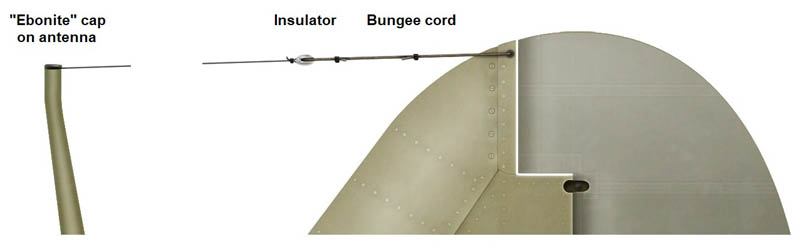

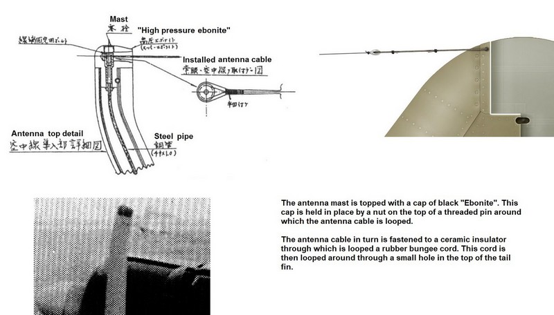

Sinon, quelqu'un sait de quelle couleur est le mat d'antenne ? Camo à l'extérieur et noir/bleu à l'intérieur ?

Bonjour François, je ne comprends pas ta question pour le mât d'antenne, il est couleur camo. Point. Pourquoi veux-tu peindre l'intérieur ?

Fabien L a écrit : ven. 6 oct. 2023 09:13 Bonjour François, je ne comprends pas ta question pour le mât d'antenne, il est couleur camo. Point. Pourquoi veux-tu peindre l'intérieur ?
Beh il y a une partie du mat qui est en dans le cockpit, de son emplanture à son passage a travers la vitre, non ?
Messages : 24283
Re: 1/48 A6M2 Zéro Type 21 Eduard
Pour le mât d'antenne (en bois), même couleur que l'extérieur avec l'extrémité en noir.

Messages : 18067
Encore une fois, Jean-Luc a tout dit ! :x :D
Petit complément, si je peux me permettre :
Antenne Zero.jpg (27.25 Kio) Vu 675 fois
https://forum.largescaleplanes.com/inde ... y/page/14/
Messages : 6520
Fabien L a écrit : sam. 7 oct. 2023 10:23 Encore une fois, Jean-Luc a tout dit ! :x :D
Merci Fabien 🙂.
Si t'as le diamètre du fil, je suis preneur. J'ai toute une gamme de diamètre,je prends le plus proche 😃.
Sinon je pars sur 1,2 mm, comme le corsair. Ca fait 0 025, j'ai le choix entre 0.02 et 0,03 😃.
